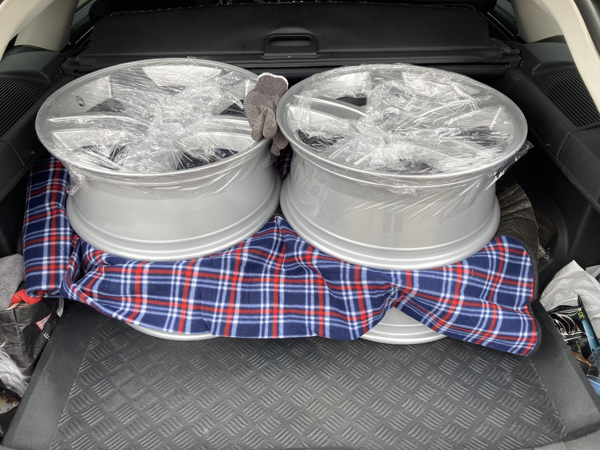

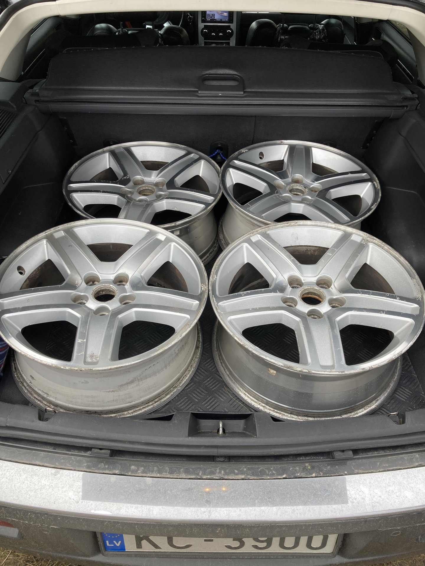

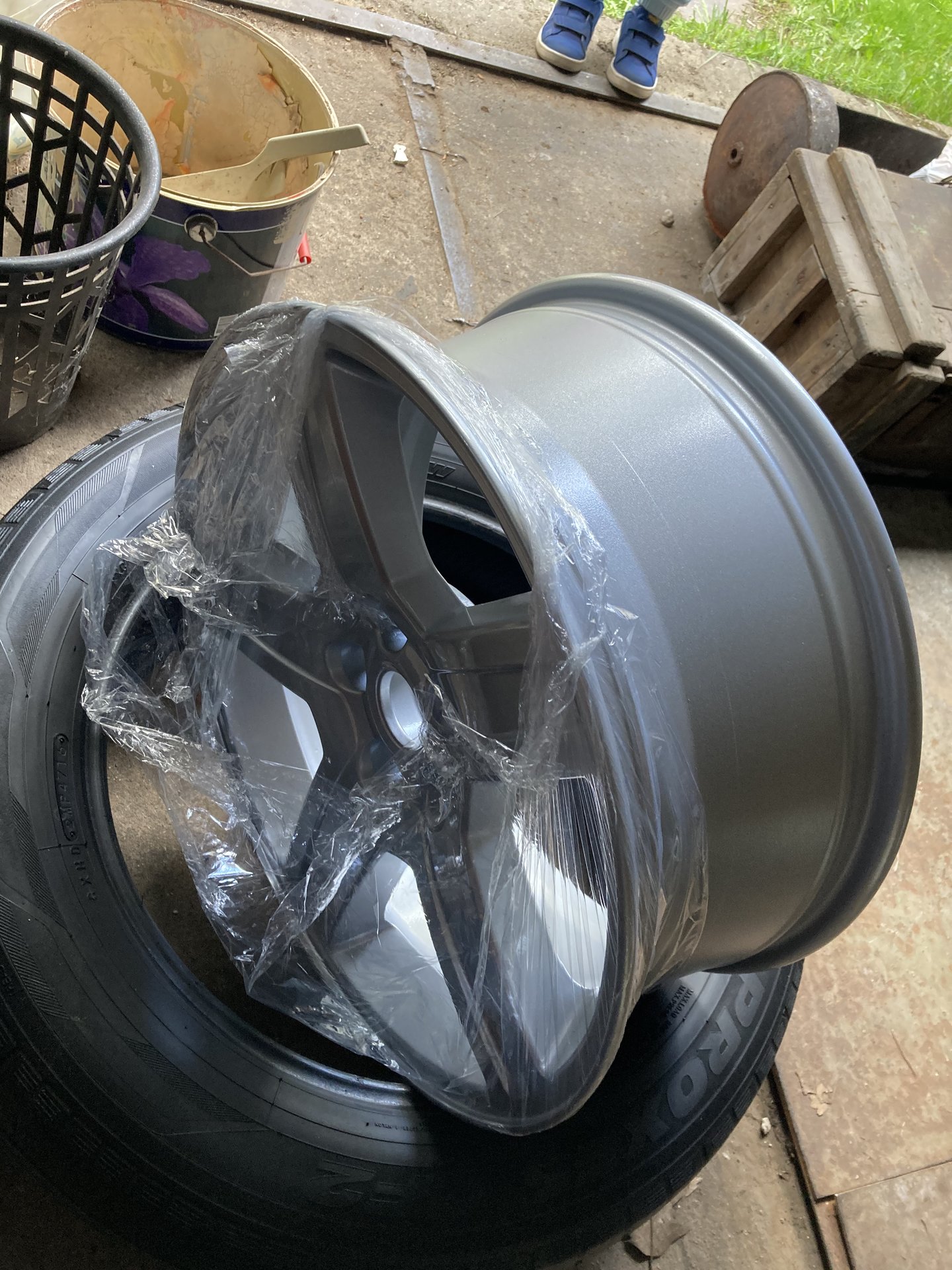

    Летние диски устали. Много где под лаком зацвели. Будут краситься в серебро порошком.

    Будут? А в другой теме вроде уже покрашены:green:

    Будут послезавтра, когда распакую. Так-то да, уже покрашены :gigi:

    18” - 150€ с лаком

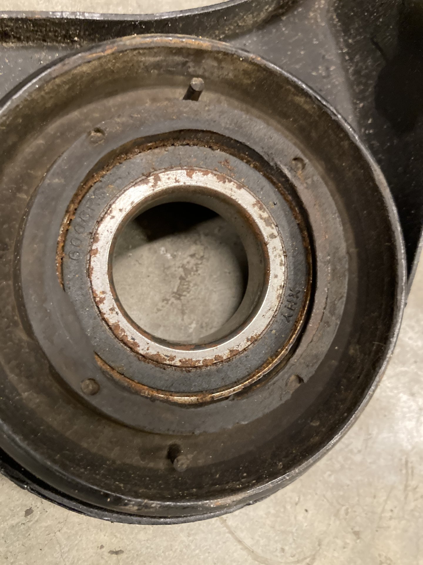

    Недолго музыка играла, так как опять появился гул. Сначала под подозрение попала правая ступица, потом левая. На нагрузку Гуд не реагировал. Подняв машину пришли к вердикту- опять подвесной кардана :gigi:
    Итого подвесной отслужил ровно год и ~20000км:hihihi

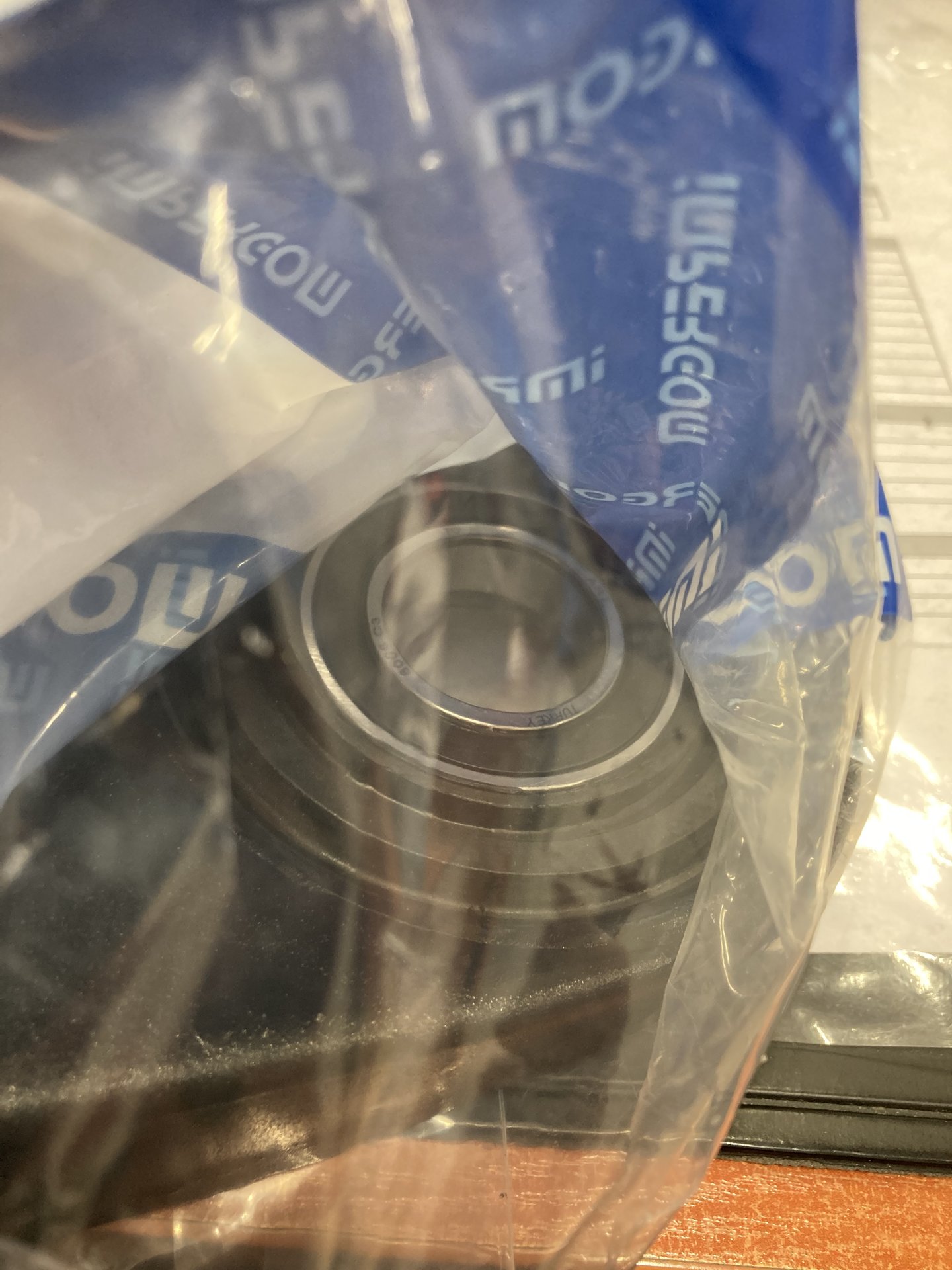

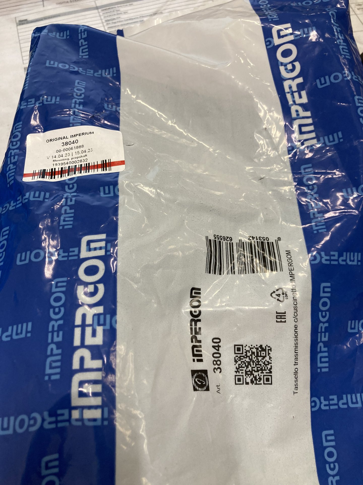

    И тут я впервые столкнулся с дефицитом деталей. Из доступного в интеркарсе только обёртка блюпринт непонятно с чем внутри. От слова, кажется год назад его и ставили.
    на месте нашлось изделие с солидным названием original imperium, :gigi: класифицируемое как деталь среднего, а не бюджетного класса.
    На самом подшипнике просматривается маркировка турецкого завода АРТ. Вроде как неплохая продукция в мире подшипников. Правда классифицируется больше в железнодорожную отрасль. Ну попробуем.

    Можно заказать Мопар за ~250€ и тоже не известно когда будет и будет ли вообще

    Подшипник стоит в резиновой обойме, так что менять его отдельно тоже та ещё любовь мозга, но это не точно.
    Точно то, что шум пропал и причина его коррозия самого подшипника. Маркировки на старом я не нашел, так что неизвестно что туда встало год назад.

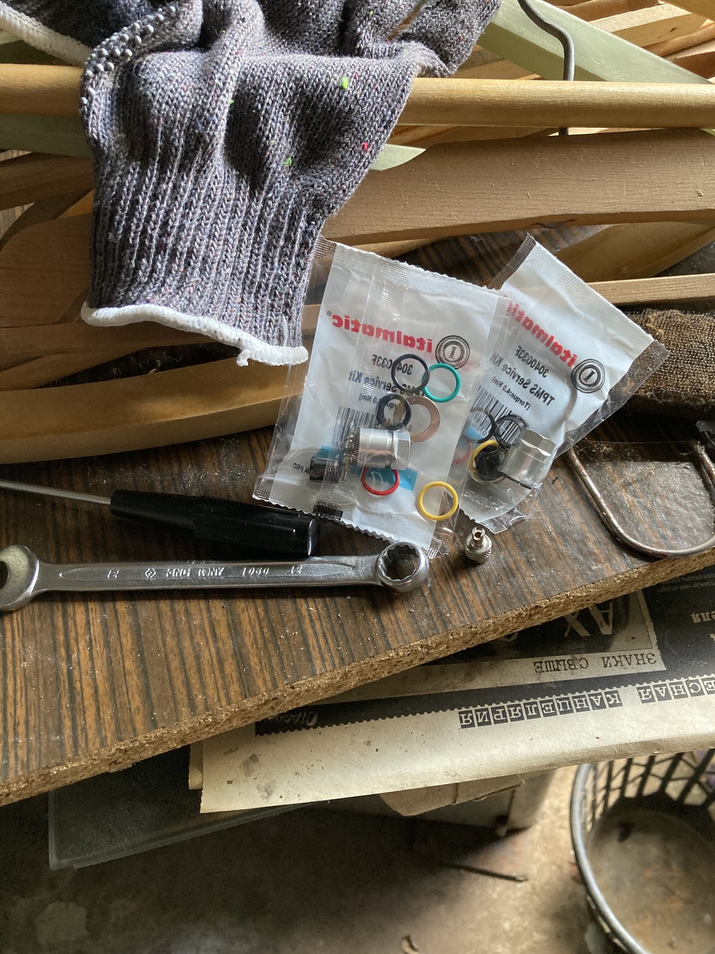

    Наконец-то добрался до летних колёс. Раз уж снимаются датчики давления, меняю и всё прокладки.

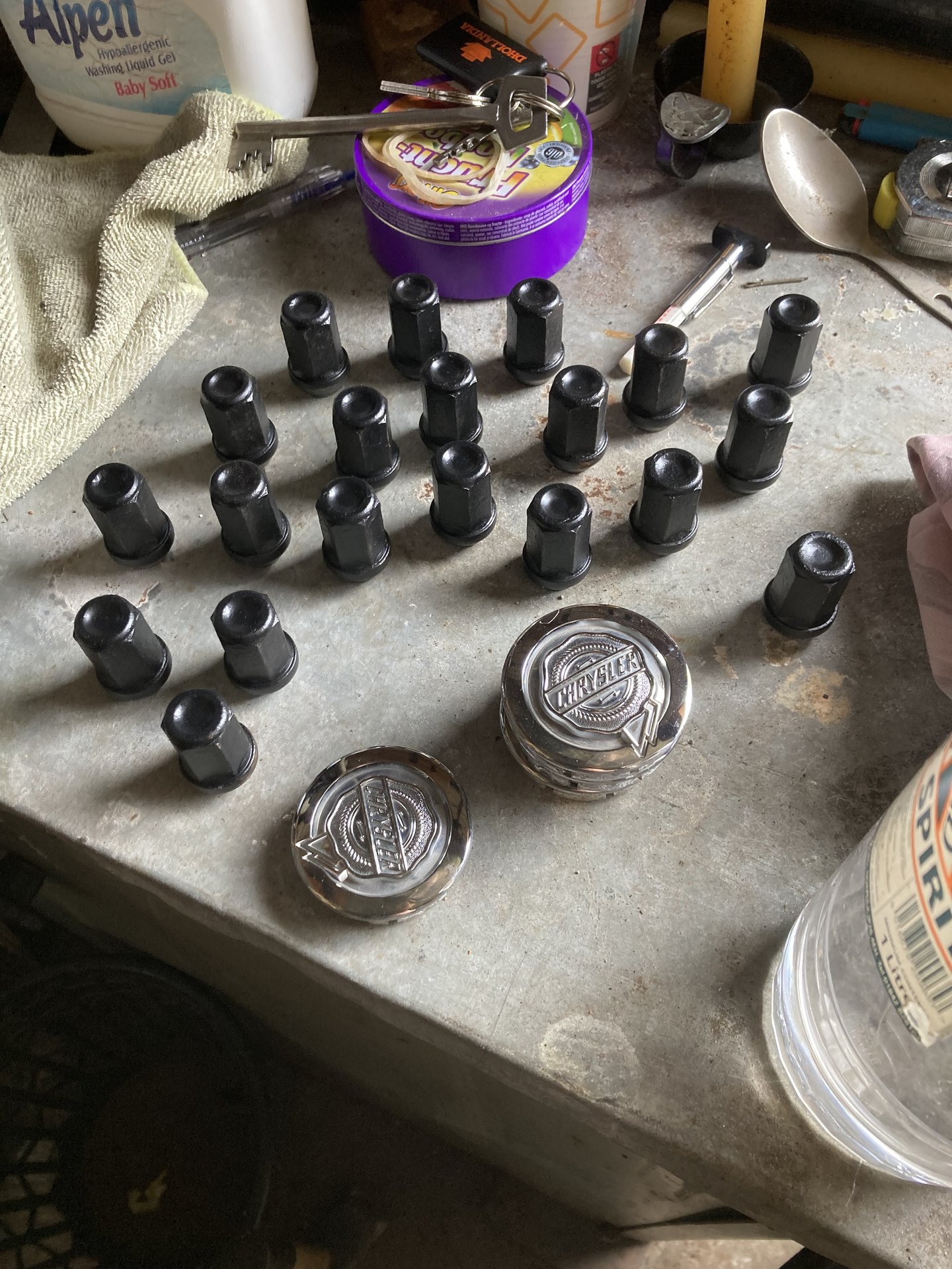

    Ну и глухие гайки привел в порядок. Центральные колпачки в порядке. В целом, к качеству покраски не докопаться.

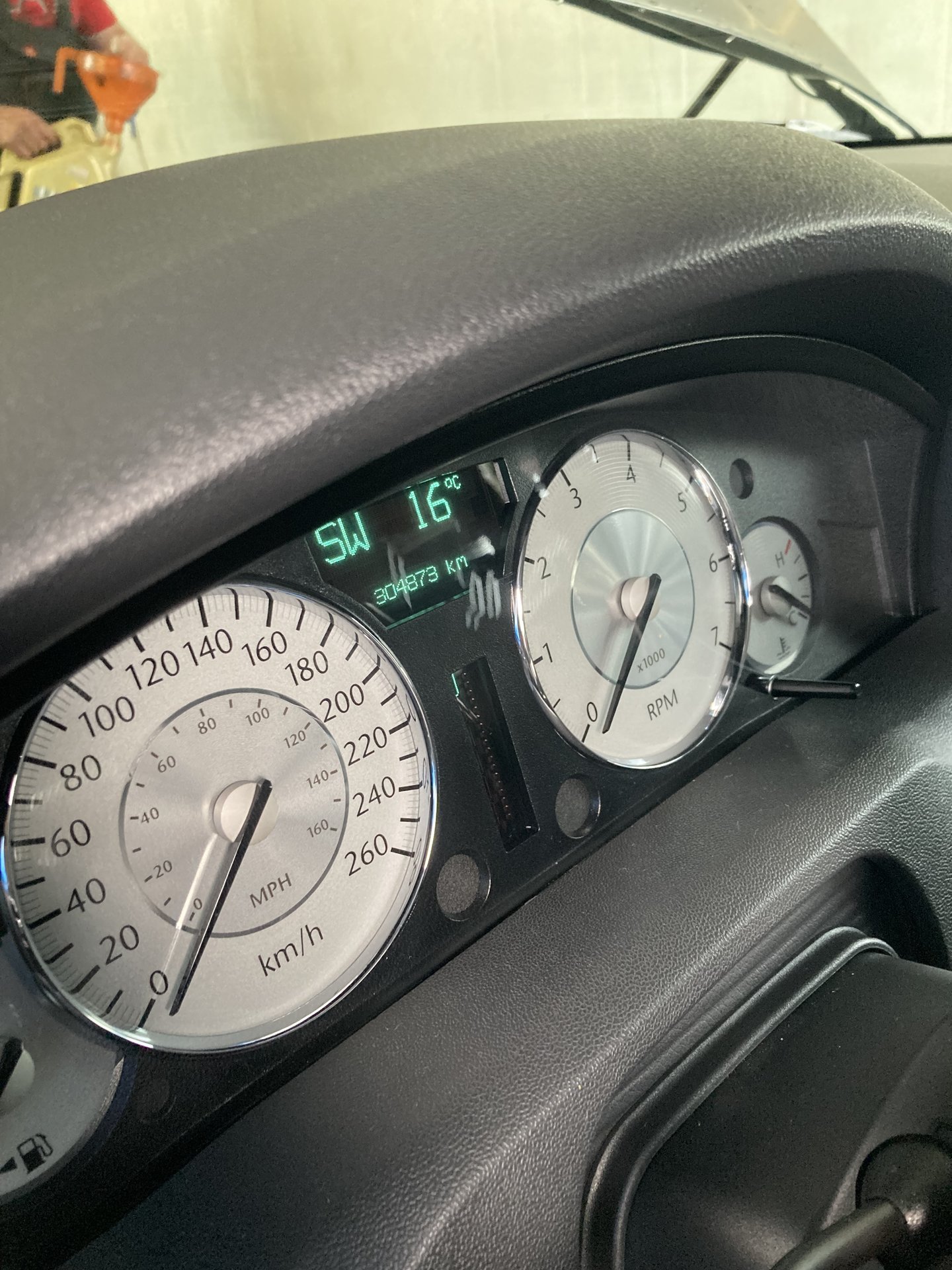

    Очередная замена масла в двигателе.
    304900км

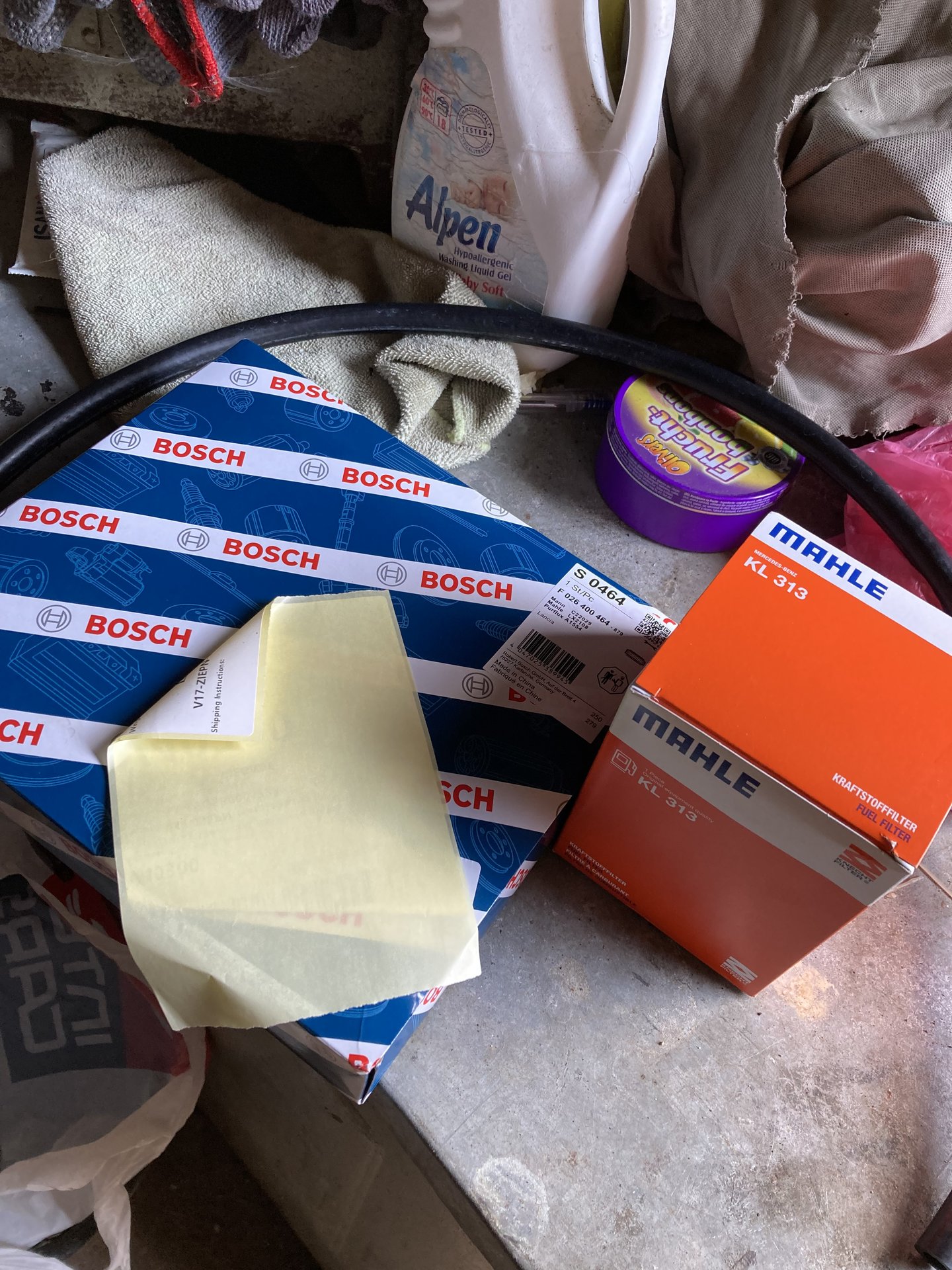

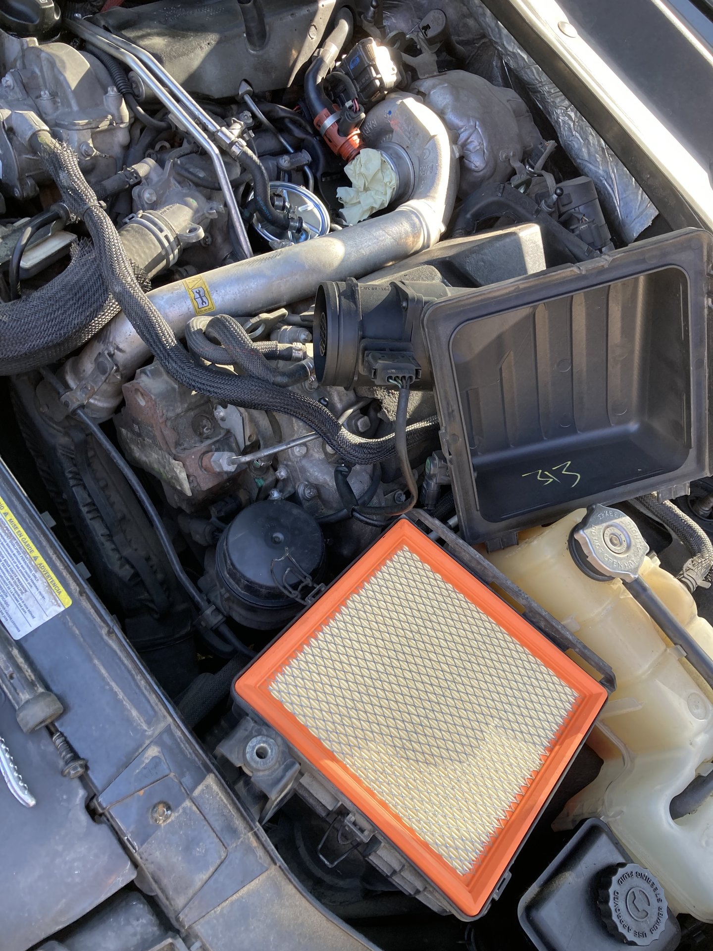

    Замена топливного и воздушного фильтров. За одно поменял трубку обратки, которую в прошлый раз заказал не правильного диаметра.
