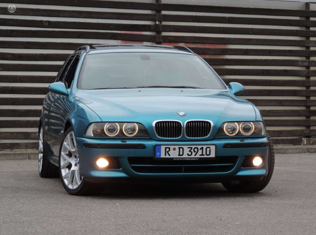

    Учитывая наш маленький город и то насколько в нём быстро всё распространяется. То сразу после покупки в конце 2017-ого года первой фразой при виде машины 50% людей говорили что то на подобие "так эта та которая стояла и продавалась за космос в течении года ? "
    Ну и сразу после покупки на машину была поставленна цель простого выходного авто и не более. Учитывая мою неизвестную любовь к 39ому кузову это был именно тот экземпляр который и хотелось. Многие при виде этих фотографий сразу поймут о каком именно экземпляре я рассказываю. Ну и так как прошло уже больше года то постараюсь в кратце пробежаться и перечислить все те "прелести" которые пришлось пережить с машиной.
    Сразу после покупки машина была отправлена на зимовку в гараж где и начался разбор и полное востановление в около идеальное состояние. Была заказана вся задняя включая все сайлентблоки в мосту и подвесные редуктора ну и так же вся передняя подвеска и полностью заменена. Так же в процессе пока всё было снято , были заменены все тормозные трубки \ топливные трубки и сделан антикор на всём днище и заменены тормозные диски и колодки на ATE Power Disc + Ceramic Pads
    Ну и после технических манипуляций захотелось подумать о красоте и были найдены и куплены 3-ёх составные кованные диски фирмы WORK VS-XX R19 9j/10j с разболтовкой 5х114.3 и примерно спустя неделю уже радовали глаз. Ну и соответственно были заказаны переходные проставки с 5х120 на 5х114.3 дабы просто их поставить.
    Ну и дожидаясь адаптеров диски отправились в разбор на полную переполировку полок и проварку болтов. В следствии чего убив на полировку около месяца по вечерам я всё же смог их отполировать в зеркало но больше никогда подобным не займусь) Ибо крайне неблагодарная затея. И это имея станок для данных работ мне казалось это трудным. А что говорить про людей кто полируют на машине это вообще мазахисты)
    И после приезда адаптеров и окончания полировки и сборки мы всё же примерились на машину и поняли что лапти то великоваты и в скромные арки никак не хотят залезать)
    На фото диск без проставки в 2см. Ну и тем самым было два варианта. Либо перезаказывать полки и иннэры. Либо делать расширение металом примерно на 3-4см. И выбрал я второе ибо мысли о задней части RS6 с её раздутыми формами меня не покидали)) А так как имея горький опыт с малярами а точнее их некачественной работой в 90% случаях я понимал что получить разноцветную машину и красить только заднюю часть я не хотел. Поэтому решено было красить всю в круг. Мы получаем полностью идеальный цвет без каких либо чужих оттенков \ отсутствие сколов и расширение. Проконсультировавшись с ребятами и Москвы которые проделывали подобные расширение и узнав у них все нюансы вышло так как и не мечталось.
    Там же само в процессе малярки были установленны магниты(неодимовые) в передний бампер дабы не делать дырок в красивых бамперах. Ну и без номеров иногда постоять можно) Единственный минус что снять номер может любой прохожий но в целом машина не оставляется без присмотра даже на 5 минут. А если и оставляется то стоит она без гос знаков.
    На этом первая часть ограничена колличеством фотографий. Поэтому продолжение во второй части.
