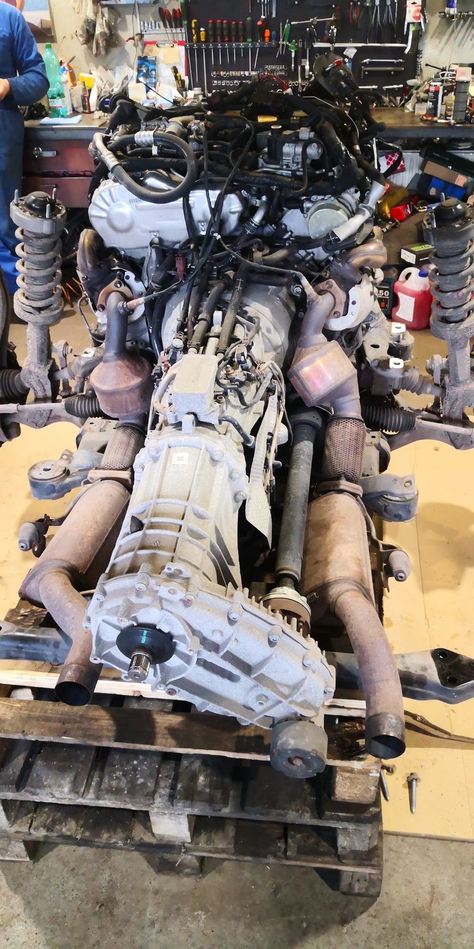

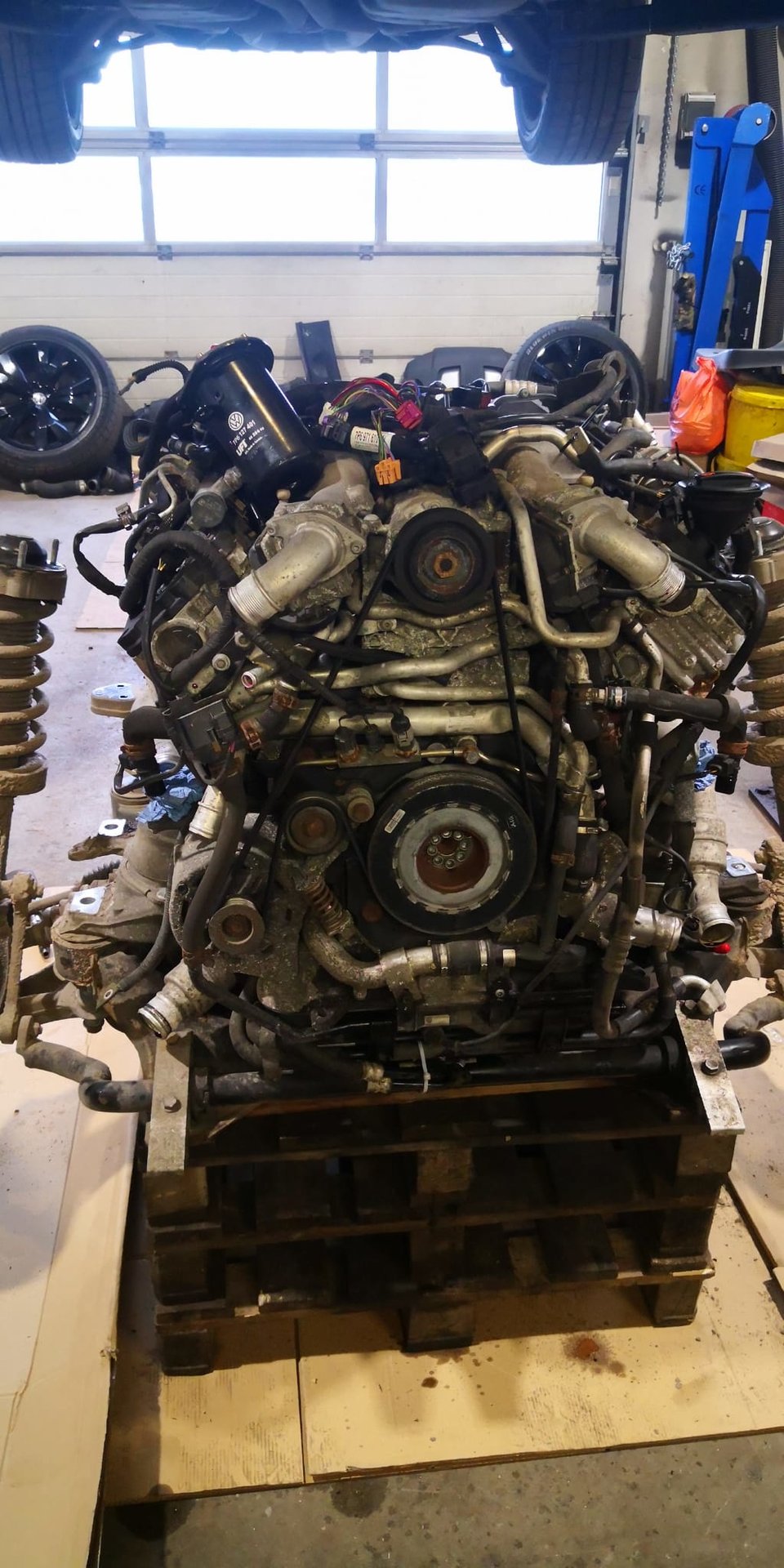

    Там производитель рекомендует всё это делать со снятием движка. Что-то общее с А-классом.:haha: Мастера на Крузес задний ремень привода насоса и сальники на нём поменяли наклонив двигатель, без снятия.
  5. Andrew.B
    Не, тут к сожалению турбы и цепи со снятием двс

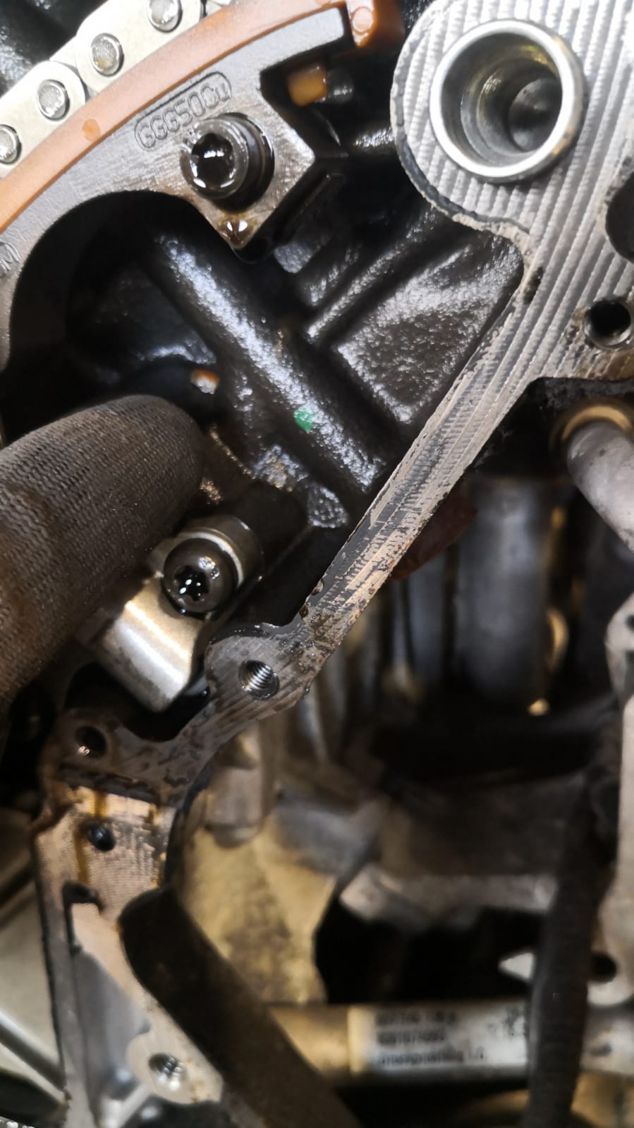

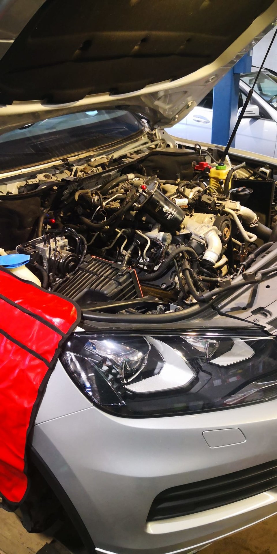

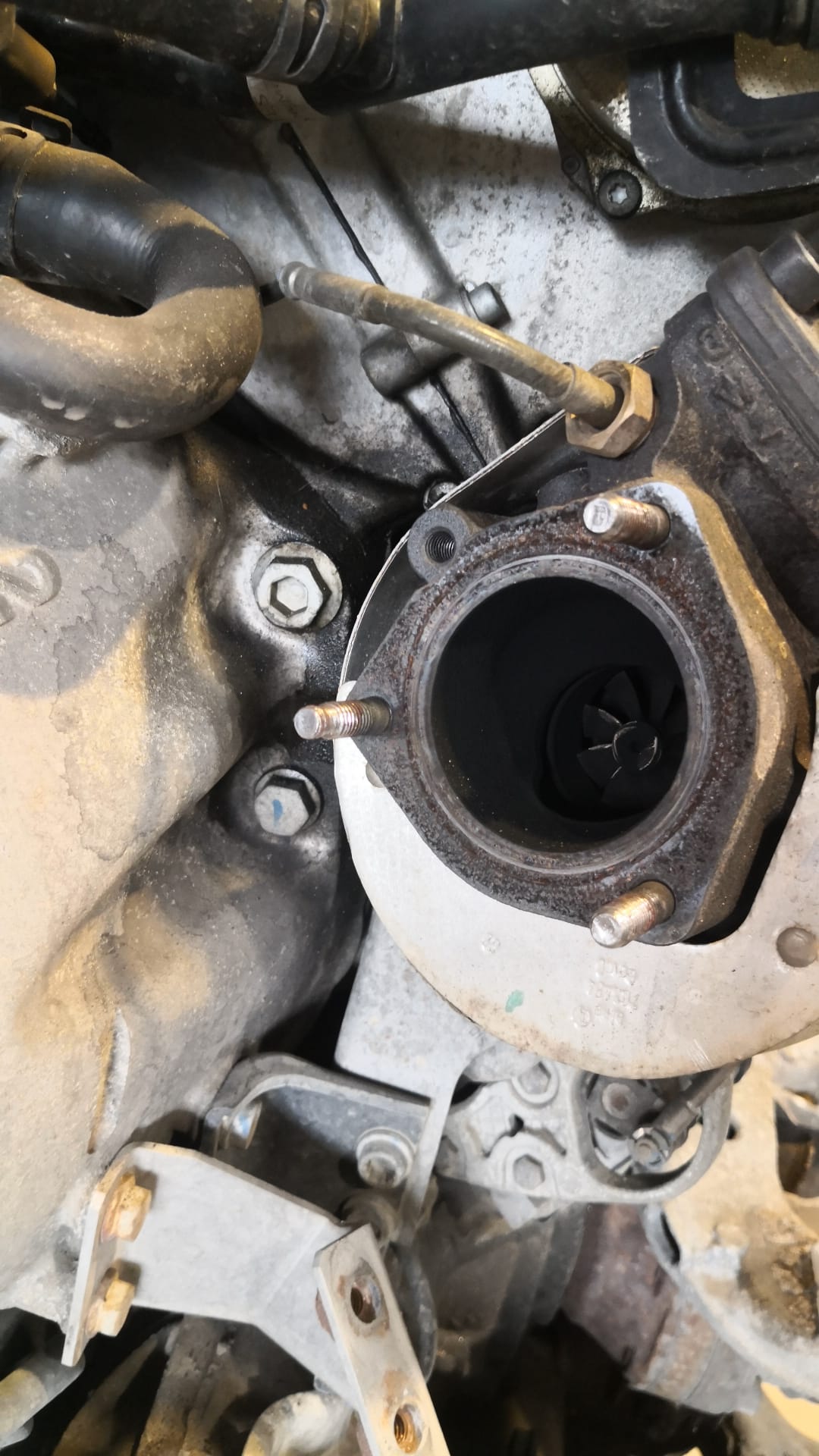

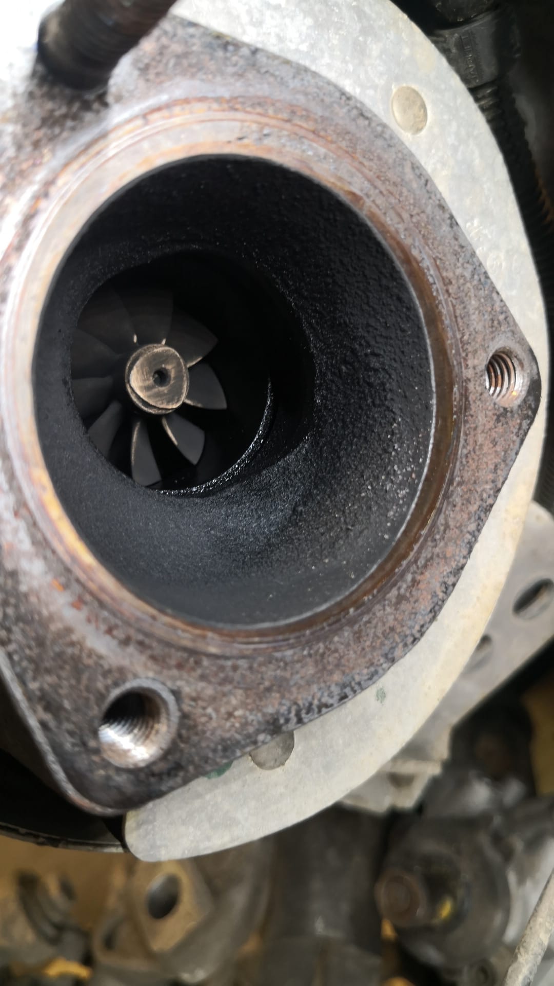

    Выползла заводская болячка, 12-13 год подклинивает натяжитель цепи, у некоторых и на 80к было. И странно что отзывных небыло, видимо не тотальная проблема:hz: ну а раз уже полезли, буду менять всё :smoke2:одна турбина гонит масло немного, вторая тоже люфтит немного. Отдали на ребилд. Вот ещё думаю резать сажевые или нет :so:

    Ребилд турбин = готовность к повторному снятию ДВС?
  12. Andrew.B
    Возможно, посмотрим.... На какое-то время хватит

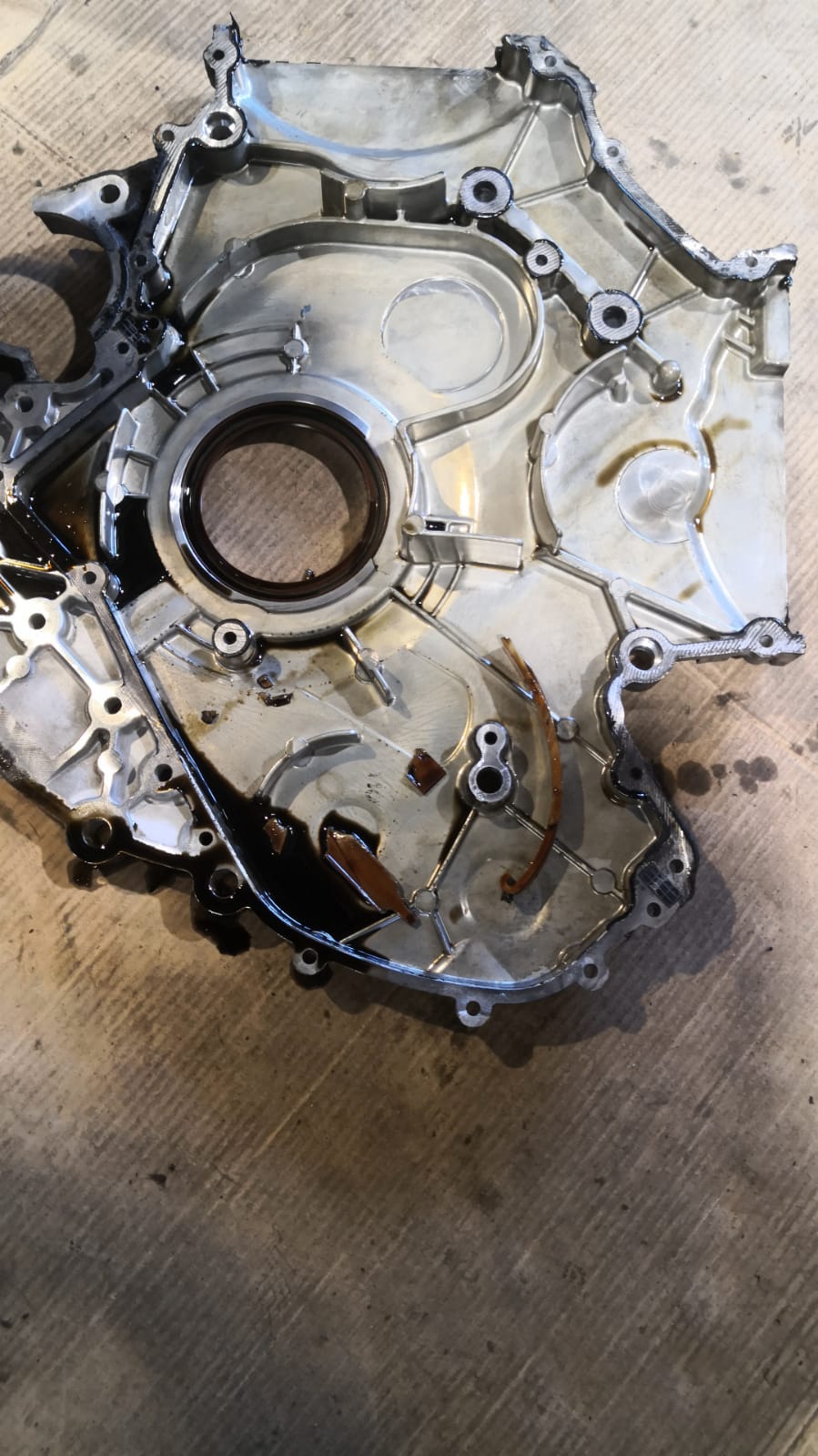

  17. Andrey45
    Жесть! Сколько цепей. Правильно понимаю что покрытие направляющей отвалилось? Посторонние звуки были?

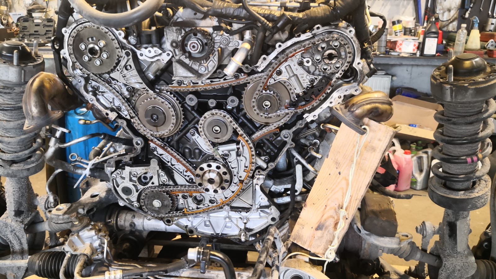

  18. iks
    3,412
    896
    Загадочное фото! Что будет делаться?:emo:

    Ребилд-лотерея, повторное/ые снятие/я мотора - получится ли в итоге что-то сэкономить? Не говоря уже о том, что с ребилдными машина не будет ехать, как могла бы.

  20. Andrew.B
    Замена всех 4х цепей и натяжителей с планками. Результат заклинившего натяжителя, свободным ходом цепи разбило планку.
    Да, именно. Звук был при холодном пуске, и на горячую и при сбросе газа нехилый лязг на 1300-1200 оборотах
