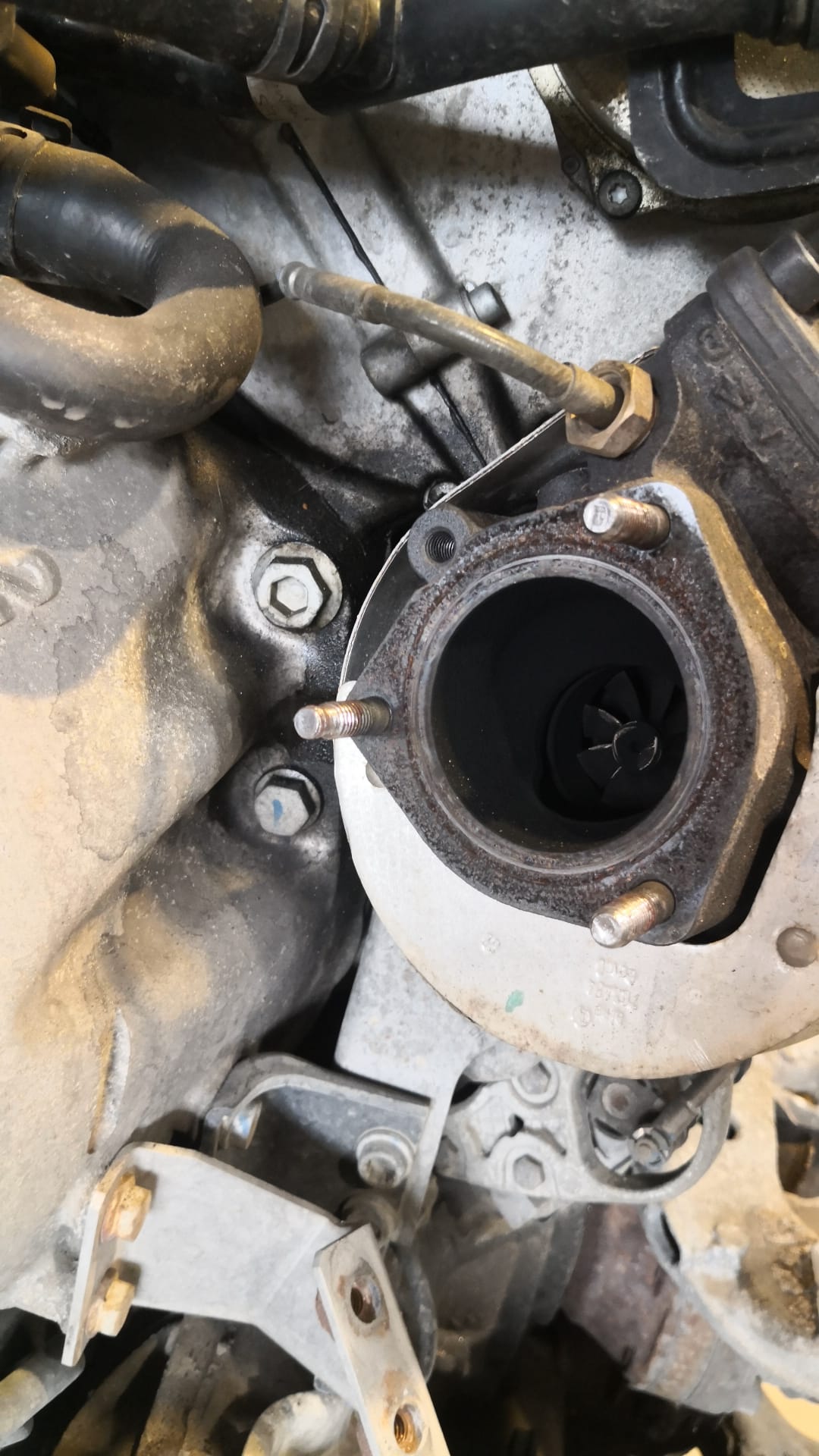

  9. Уругнек
    4,606
    871
    Я не понял это тачке жопа или плановый какой то ремонт?
  10. аndzhi
    аndzhi Свой человек
    18 фев 2009
    2,873
    416
    Это развалилась планка натяжителя, которую в планах было менять со вмеми планками/цепями/натяжителями, но она попросилась раньше и могла перерости в жопу.
    Думаю так:green:

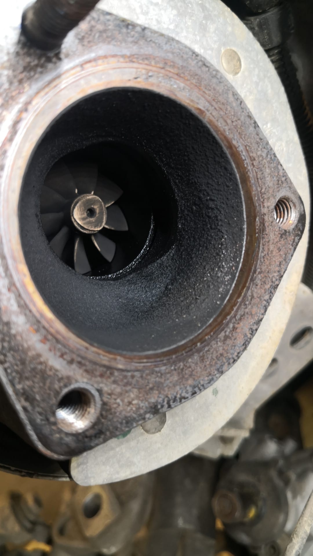

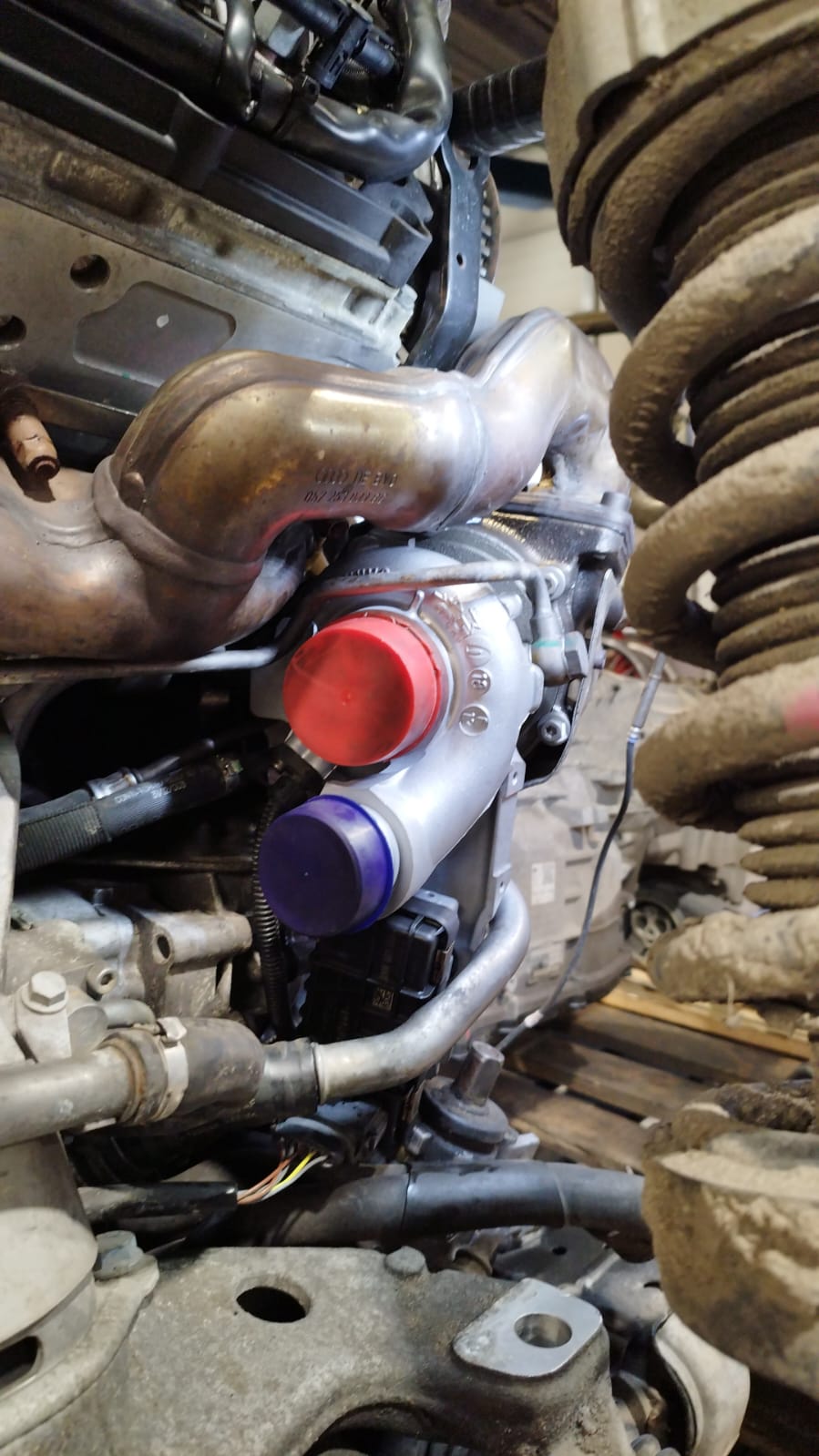

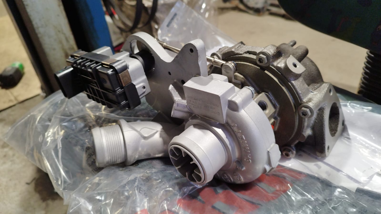

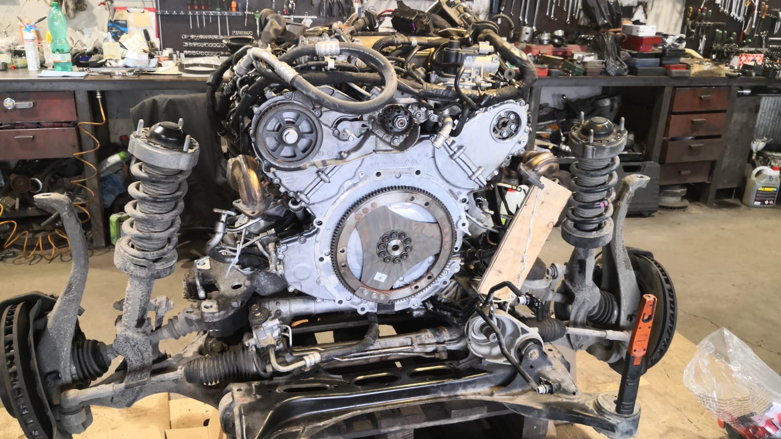

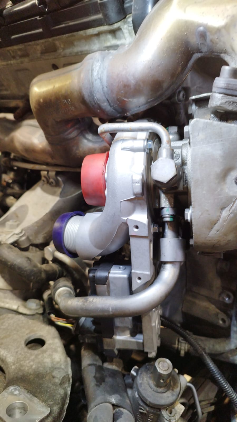

    Тем временем уже идёт сборка, попутно поменяли свечи накала, ошибок небыло по ним, но раз выкручивали, то поменялось. Ремень тнвд с роликом тоже новые. Приехали турбины, выглядят как новые, отрегулировали на стенде тоже. По цепям всё новое вместе с шестернями. Довольно много по мелочам, болтики, гаечки, прокладки.... Про масла и прочее думаю итак понятно Возможно завтра вечером уже всё будет готово, тогда получается 5 полных дней на ремонт :emo::gigi:.
  19. DemAn
    12,249
    1,950
    Зря ты, всё таки, турбины чинил. Лучше бы уж живые б.у. поставил, имхо.
  20. Andrew.B
    Год гарантия, а там посмотрим.... Будет время подкопить на новые, деньги не рисую :nomi2:
