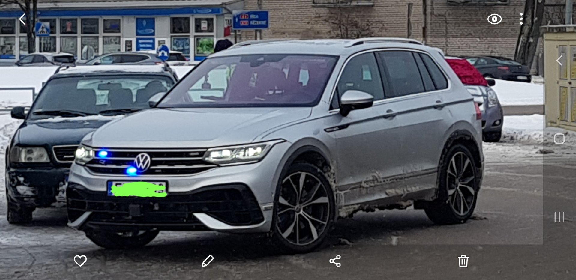

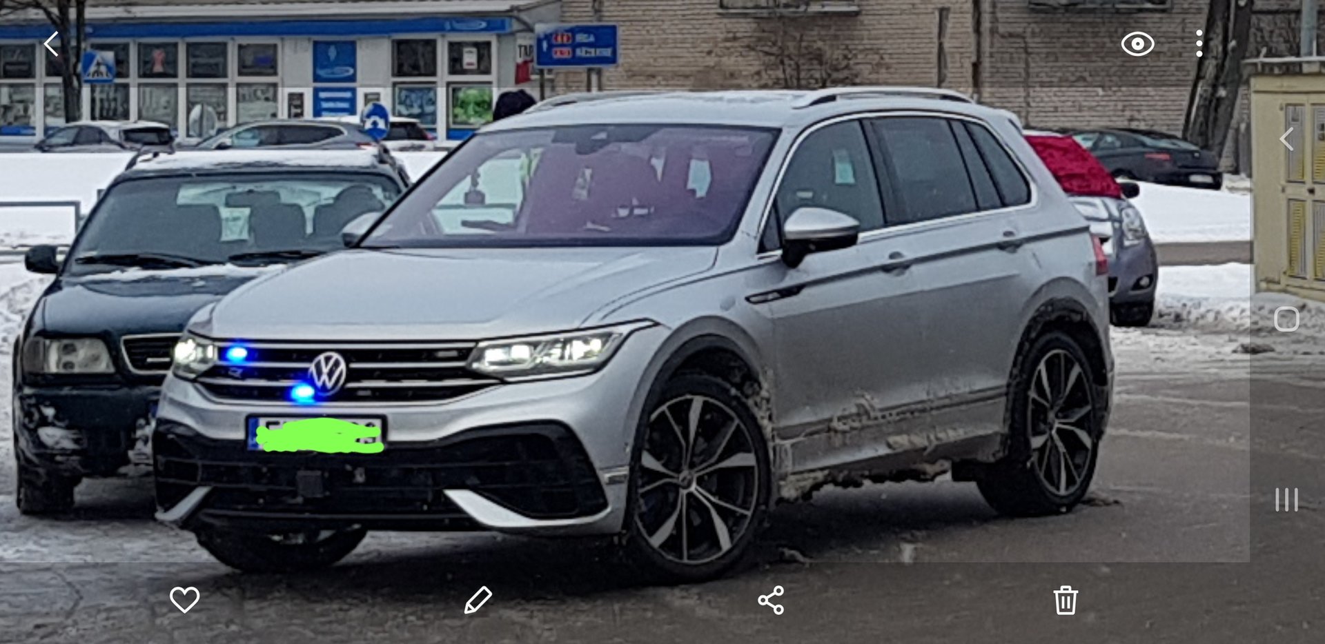

    1.тигуан
    2.Че не брать, за твои то бабки:bighands:

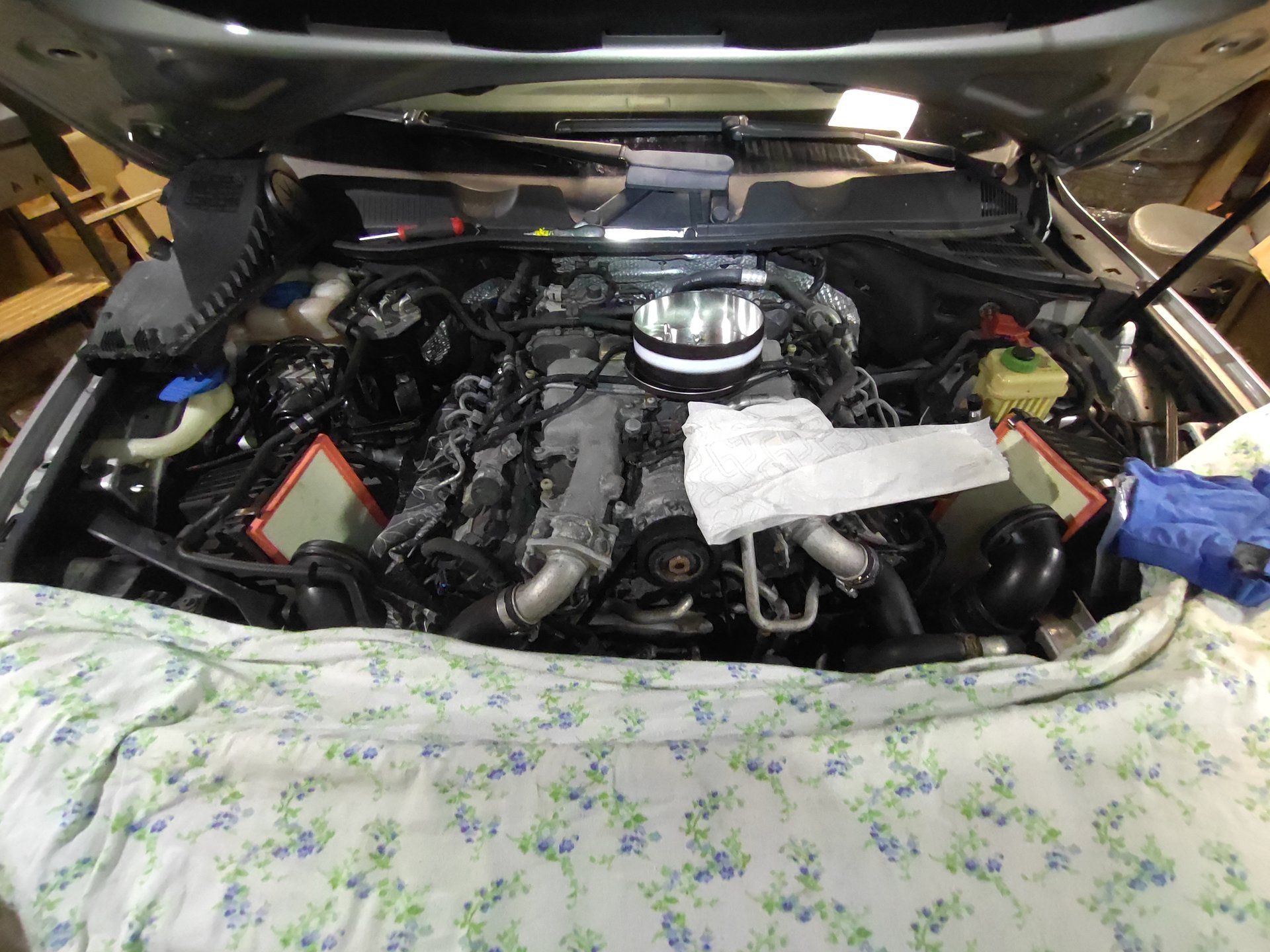

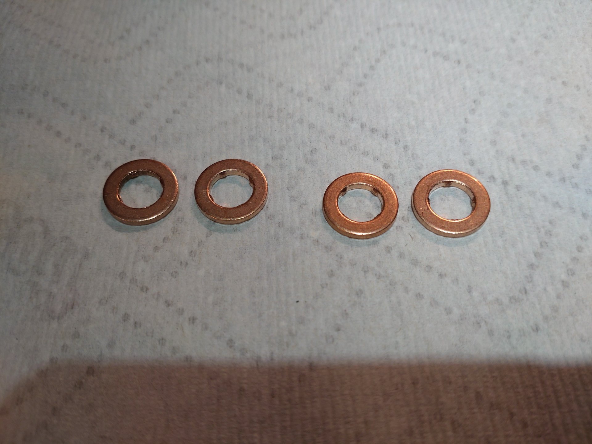

  14. Andrew.B
    Ну шо, накину еще на вентилятор про свой творог :hihi:

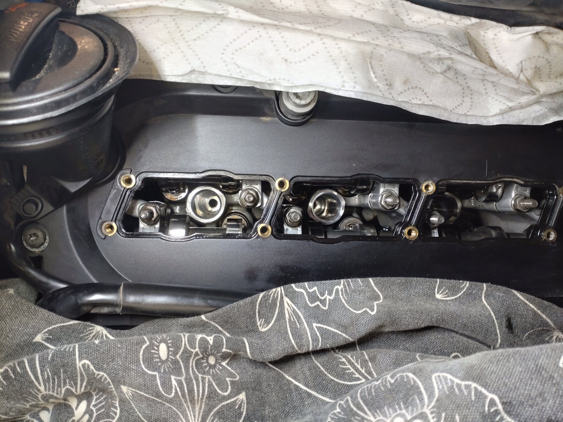

    Ремонт в поле как говорят в даркнэтах, или отчаяние и отвага!

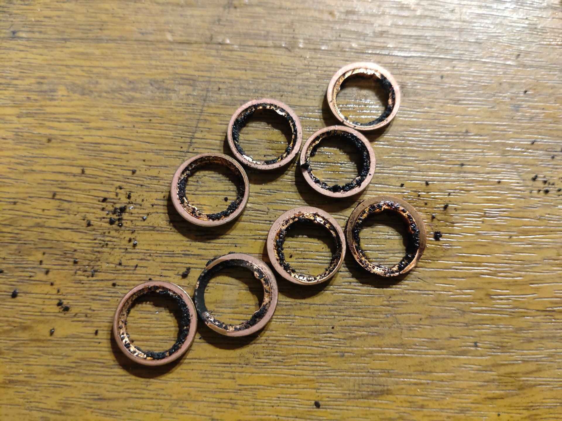

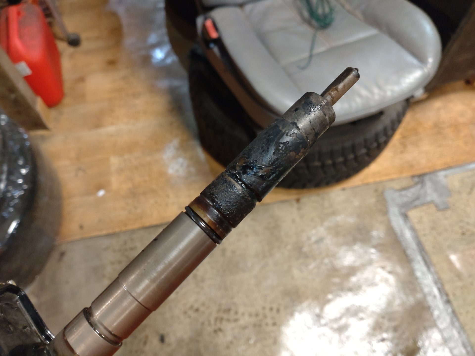

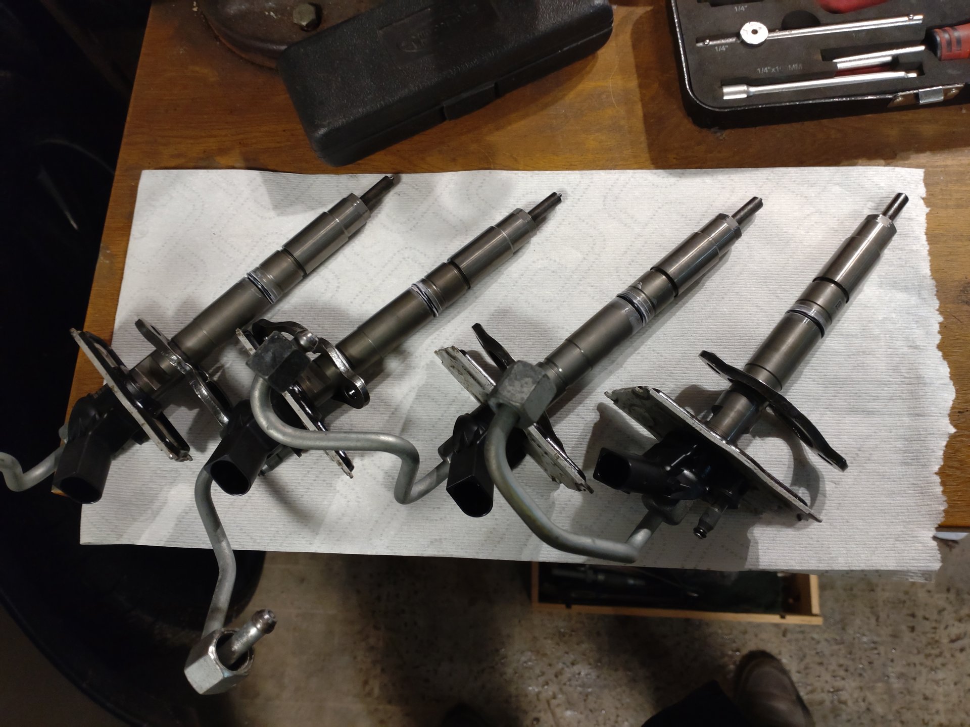

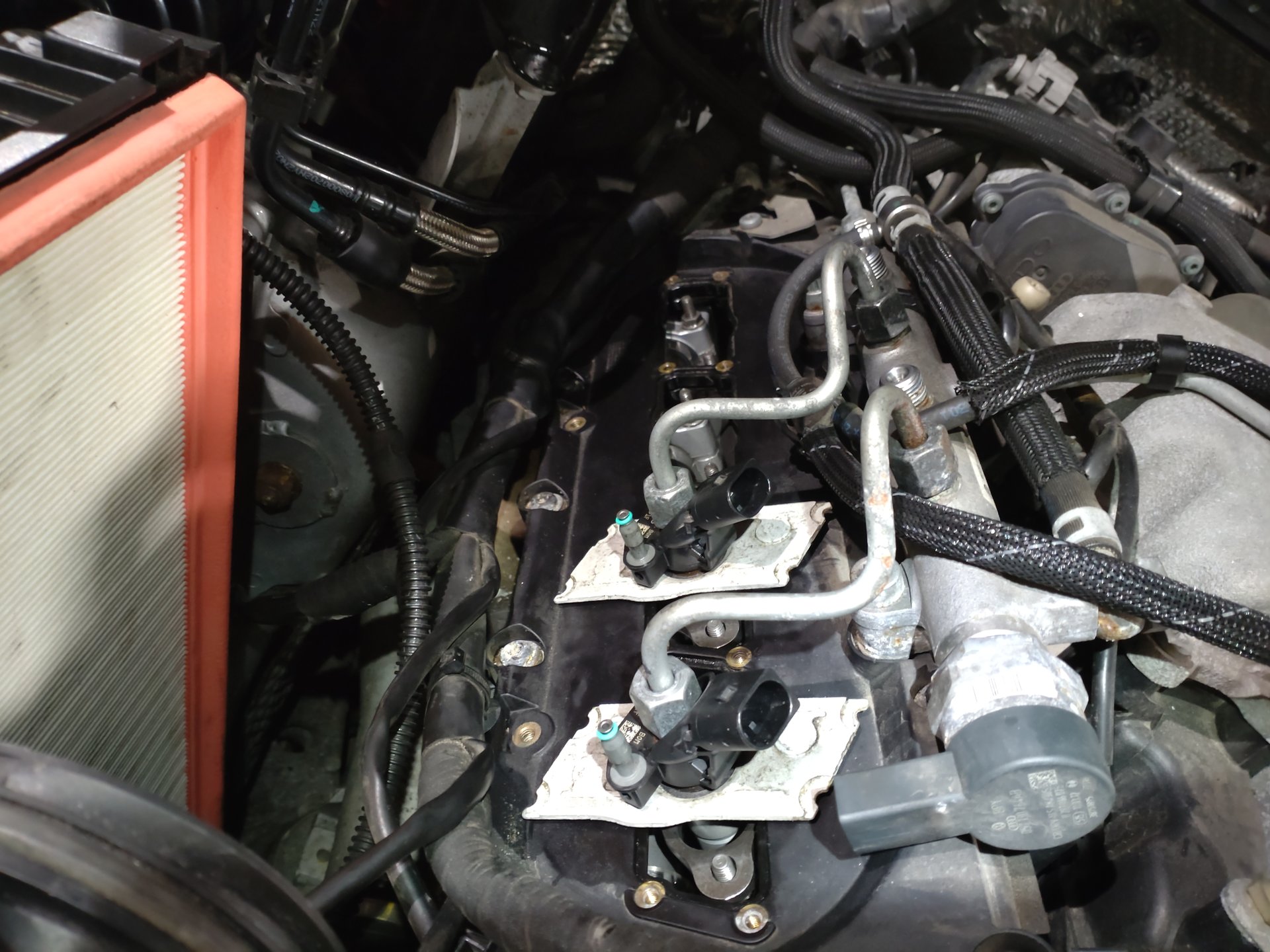

    Поменял вчера ремкомплекты уплотнений всех форсунок, стандартный то для для всех в6/в8 тди. Тк с покупки был слышен характерный звук/стук такта работы движка.
    Ничего космического в работе нет, выдуваем все говна с крышек, тк конструкция такова, что все говна полетят в под клапанную крышку. Далее по порядку снимаем( в моём случае выбиваем 2) форсунки, чистим все полости и форсы до состояния "епать как чисто" натягиваем резиночки, колечки обратки и одеваем медные колечки, далее в обратном порядке собираем, мажем смазками и затягиваем моментом. В итоге на двух форсунках на правой голове кольца прогорели аж песец, еле выбил. Хотя остальные тоже уже очень уставшие, но вытащил легко руками. В целом довольно всё просто, главное ничего не уронить под крышку гбц. Теперь двиг работает мягко и тихо, и без лишних шумов!:swayka:а главное нет запаха выхлопа в салоне
    Всем хейтерам бобра:hello:
    Ру и iks нравится это.
  15. klaipeda
    15,704
    1,930
    Надо было новое кольцо для сравнения рядом со старыми сфоткать. В целом зачёт за отчаяние и отвагу! Я вот сам в мотор лезть не отчаялся и не отважился. Такие работы доверяю опытным сервисмэнам.
  16. Andrew.B
    Дополню, просто в грязи не до фоток было, хотелось быстрее закончить

    Руками фрейзернуть гбц посадочные места под шайбами не надо было ?

  20. Andrew.B
    Там всё красиво было, если забить йух и так ездить, то да -метал "просвистит". Я скотчбрайтом почистил хорошо, сияло аки зеркало. давно сделал преспособу на работе
