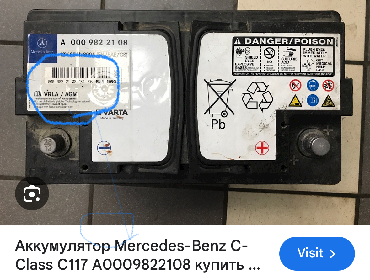

    Клайпеда, скачай EPC, вбей вин код да посмотри, какой аккум стоял с завода. По оригинальному номеру найдешь какой должен стоять аккум.
    klaipeda нравится это.

  16. sergio
    4,542
    815
    A0009822108 оригинальный номер аккума для твоей машины.
  17. klaipeda
    15,717
    1,937
    Как я и думал. Благодарствую за помощь :friends:
