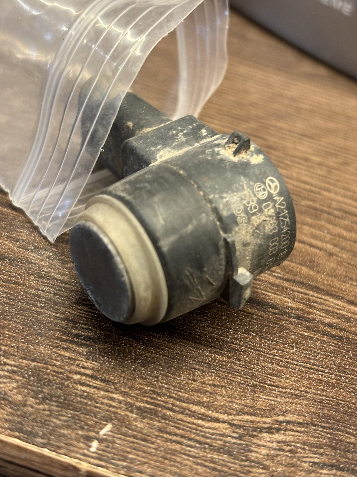

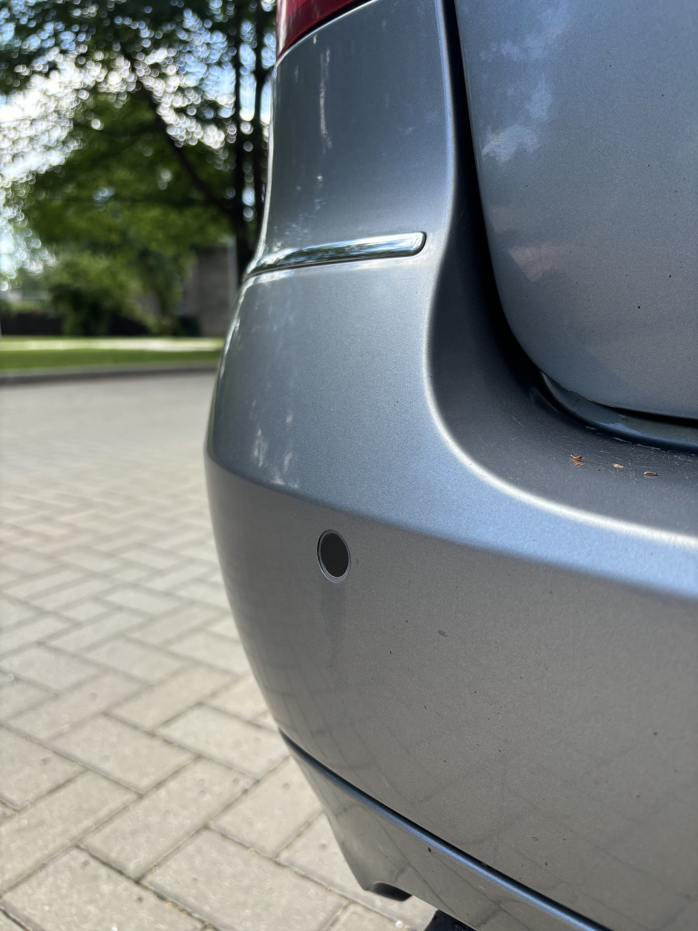

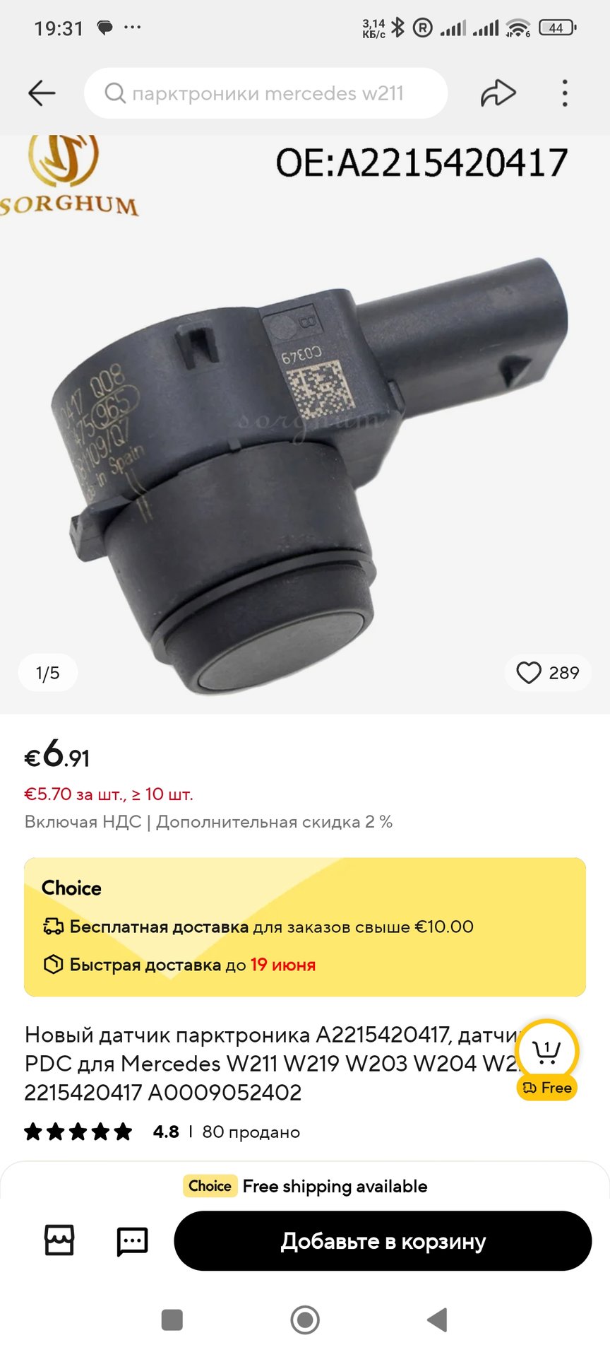

    Скорее всего с обратной стороны забилась грязь в посадочном месте, из-за этого датчик не может до конца защёлкнуться.
  2. klaipeda
    15,717
    1,937
    Этого достаточно будет для твоей уверенности? Ещё раз повторю. Оригинальный тоже стоял криво. Отсюда впечатление, что туда кто-то лазил уже.

    Вроде выдувал сколько можно. Вообще новая резинка пухлее старой ссохшейся, может по этому.
    Будет время опять поковыряться, залезу ещё раз. Может действительно грязь.
  4. Incore
    849
    Вообще ни о чем не говорит.
    Китайцы тебе какие хочешь лейблы налепят

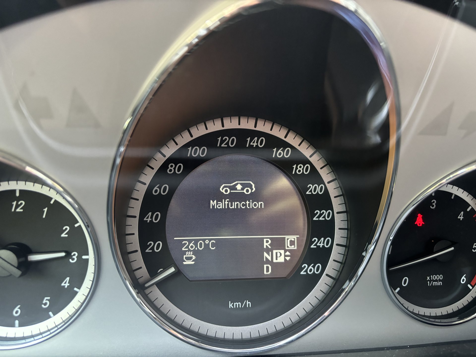

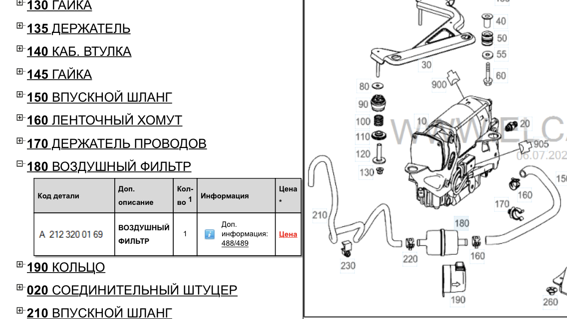

    Накрылся компрессор пневмы. Надо было везти довольно много всего и машина накачала подвеску и выкинула ошибку. Когда выгрузился, было видно что жопа высоковата. По дороге домой, видимо машина выровнялась и стояла всю неделю ровно, но ошибка на панели выскакивает при каждом запуске. Завтра погоню в сервис.
  6. Andrey45
    Компрессор накрылся и машина высоковата. Может датчик уровня?
  7. klaipeda
    15,717
    1,937
    Хз. :hz: Завтра по диагностике посмотрим.

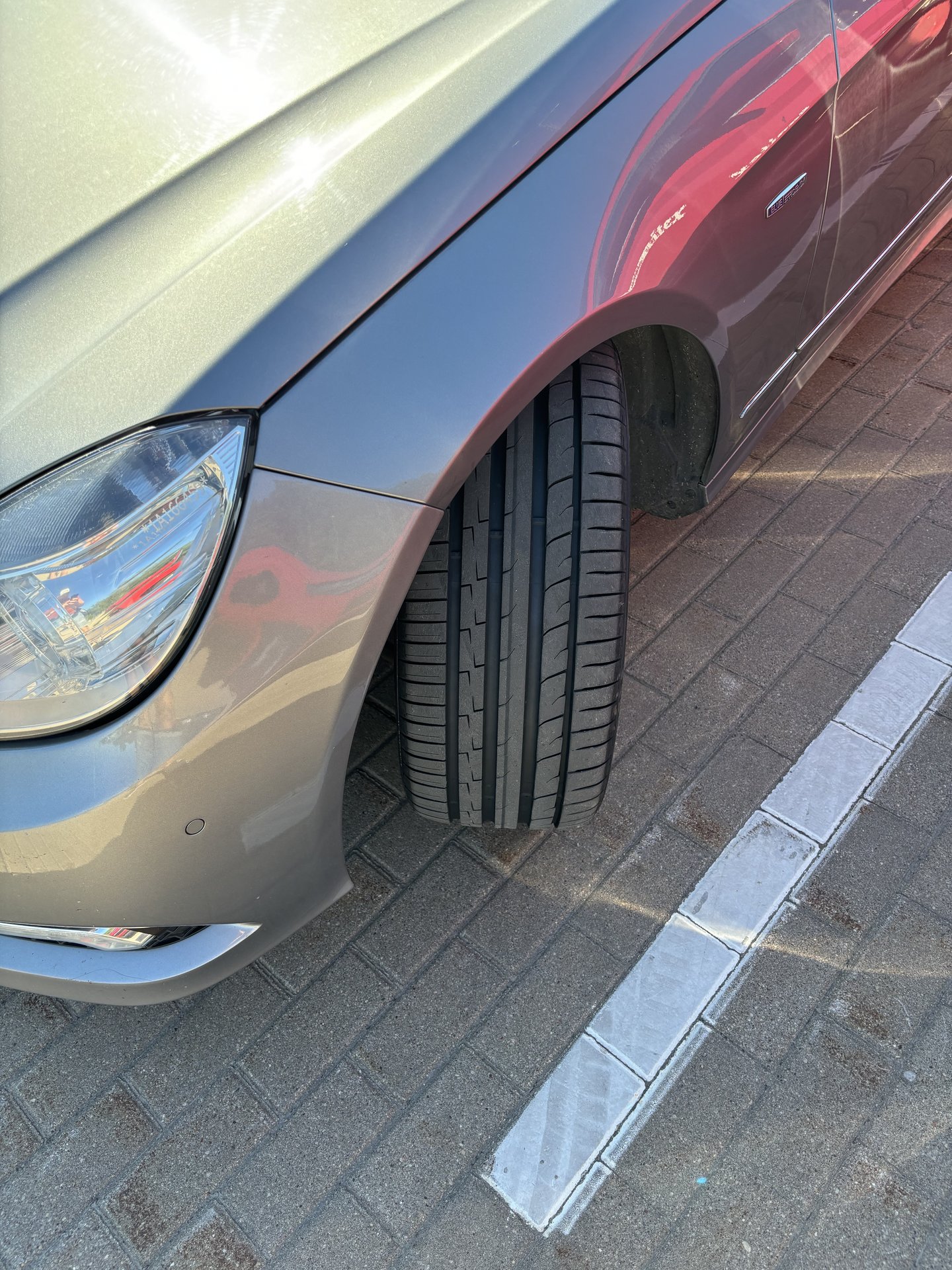

    Между делом, семилетний Мишлен, после 700 км поездки по Литовским автобанам, начал рваться в лоскуты. И не смотря на остаток протектора больше 5мм, пошёл в утиль. На его место приобрёл, как называют его завсегдатые- «самый дорогой из Китая» или «лучший из кучи говна»- Sailun ZSR2. :emo:

    Пока могу только сказать, что в отличии от Мишлена, Саилун не маломерит а сидит на дисках очень хорошо. Резина ощутимо мягче семилетнего поддубевшего мишлена. Отбалансировалась прекрасно.
    Пробег 346500км. Посмотрим как себя покажет в мокрую погоду.

    Проблема была не в компрессоре а в проводе питания на него. Компрессор находится под полом рядом с выступом ниши запаски, и от воздействия внешних факторов его защищает только пластиковый кожух.
    Andrey45 нравится это.
  10. Andrey45
    В 212 хоть чем-то прикрыт. В 211 под передним бампером открыт всем ветрам
    Не забудь фильтр воздушный на компрессоре менять.

    Беда была в том, что по ошибке заказали датчик не на ту сторону.:gigi:
    Теперь встал как надо, надо только красить опять.
    Кстати, правый на левой стороне и работает не корректно.

    Там есть фильтр? Или ты про влагосборник?

    Да. На всасывании. Забивается и перегружает компрессор. Как Макс сказал на топливный похож который на трубках висел, прозрачный.

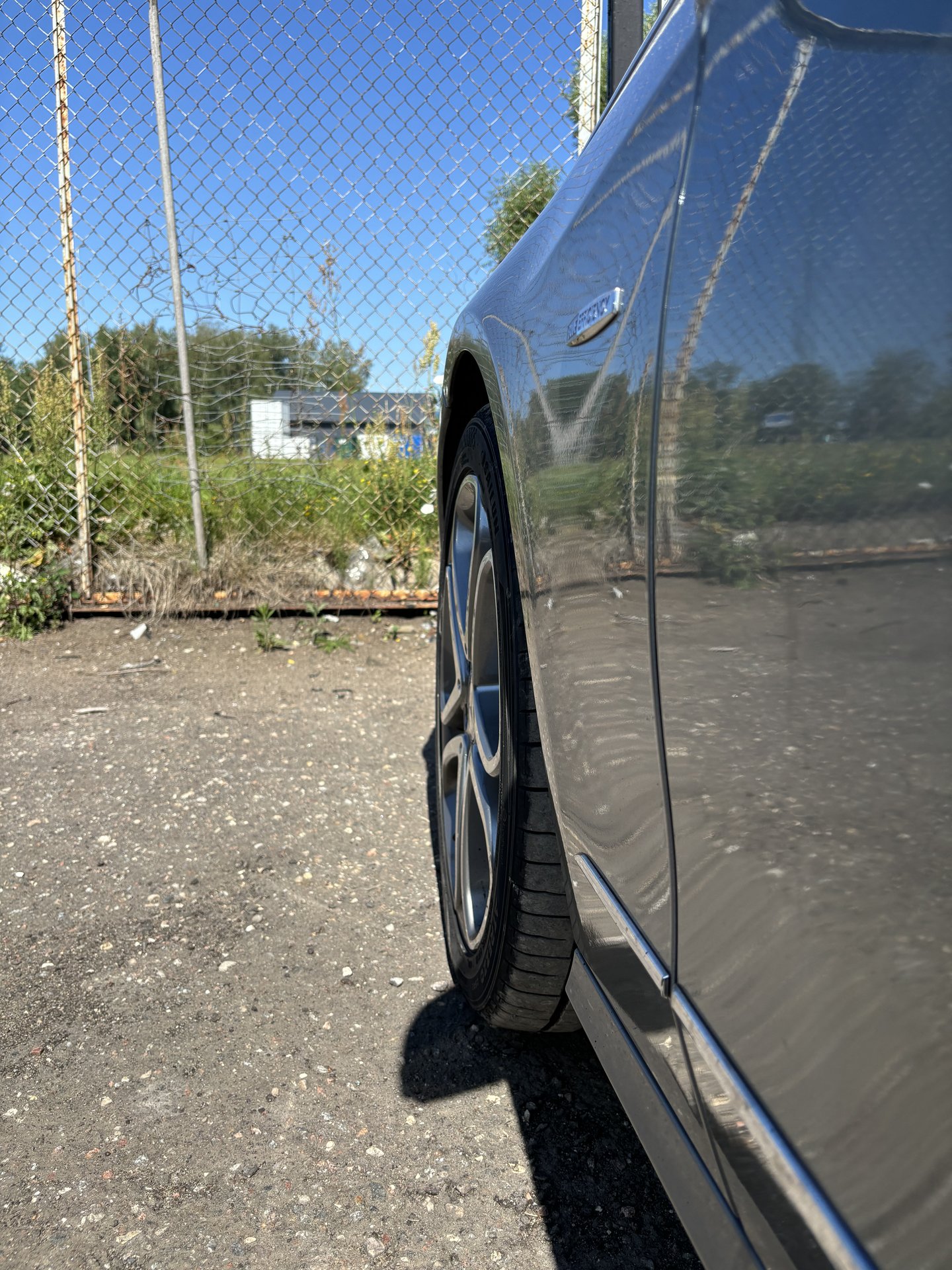

    Летний сезон подходит к концу. Плюс проточеные поверхности теряют лак. Самое время подумать о покраске дисков.
    Оригинальный оттенок краски дисков - himalaya grey, практически совпадает с цветом лкп кузова- palladium silver. И мне это как-то разонравилось.
    Может взять оттенок посветлее, но тогда наверное проточку делать особо нет смысла. Вот здесь вроде посветлее цвет.
