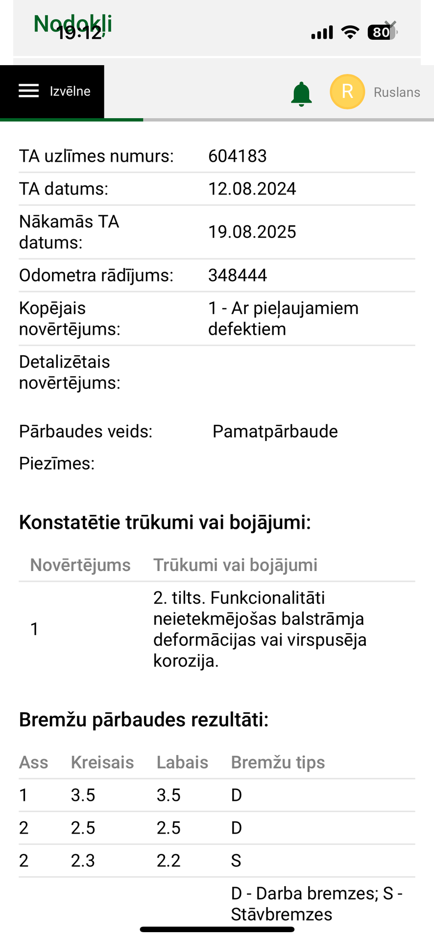

    Полтора месяца назад прошел ТО с первого раза, но с одной единицей за ржавчину на заднем подрамнике. В остальном полёт нормальный.

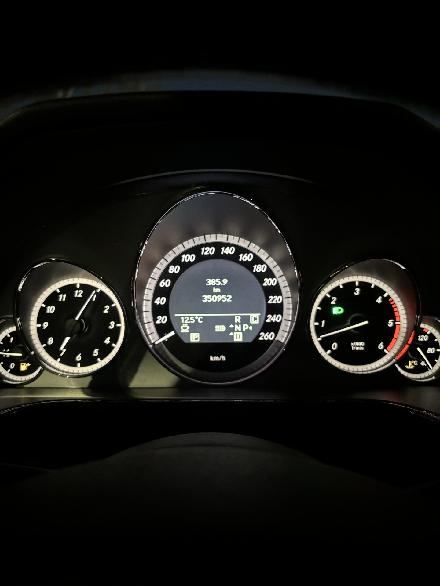

    1,928
    351000km
    замена масла.

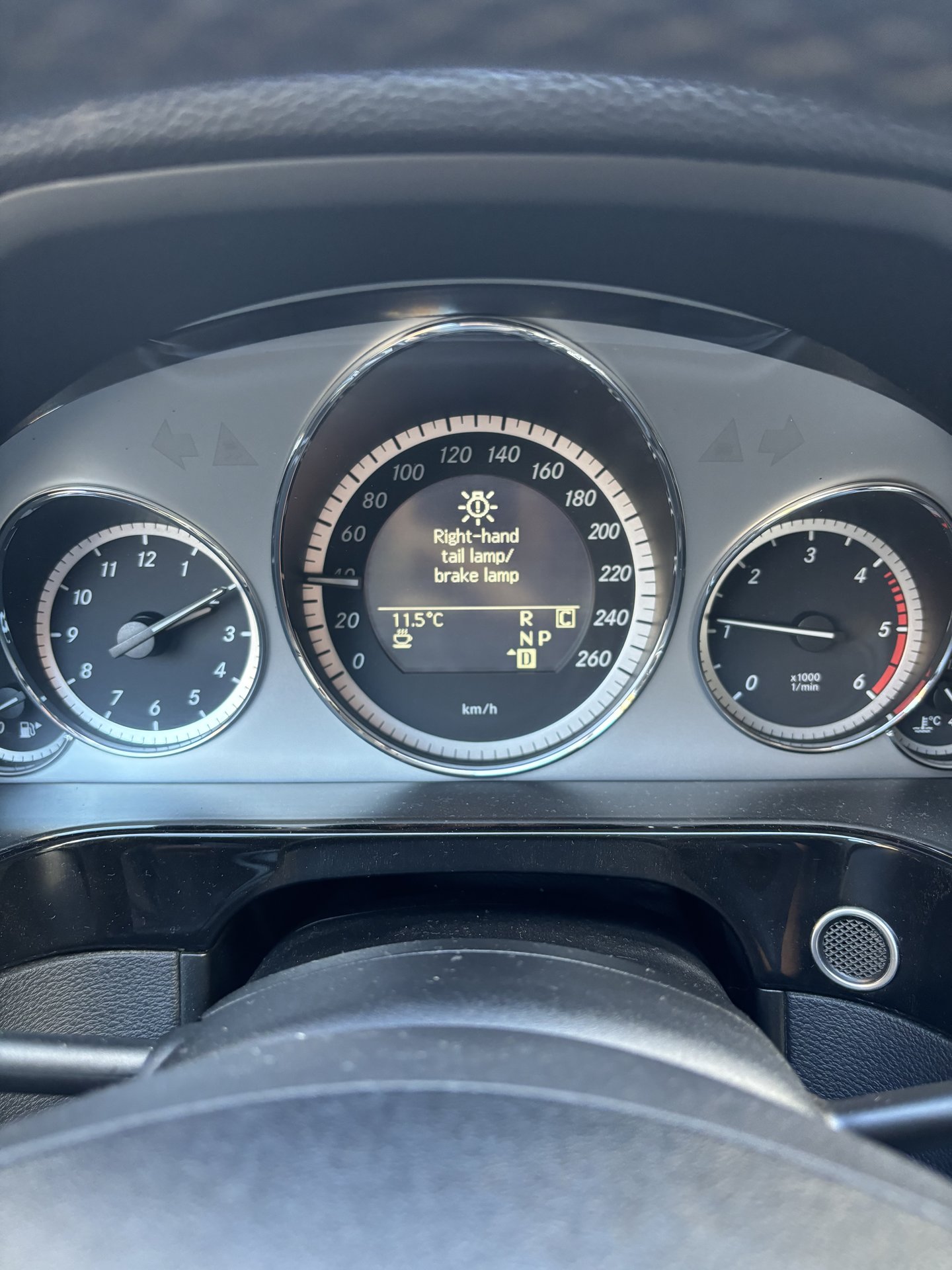

    Примерно неделю назад, просто во время движения, вечером на панели появилось несколько сообщений о не горящих лампах.
    На следующий день всё опять заработало, но ненадолго. Потом дефект то появлялся, то пропадал.
  5. klaipeda
    15,701
    1,928
    По факту пропадал контакт на правый фонарь багажника, дополнительный стоп, обе подсветки номера, правый плафон внутреннего освещения на двери багажника и кнопка закрытия багажника.

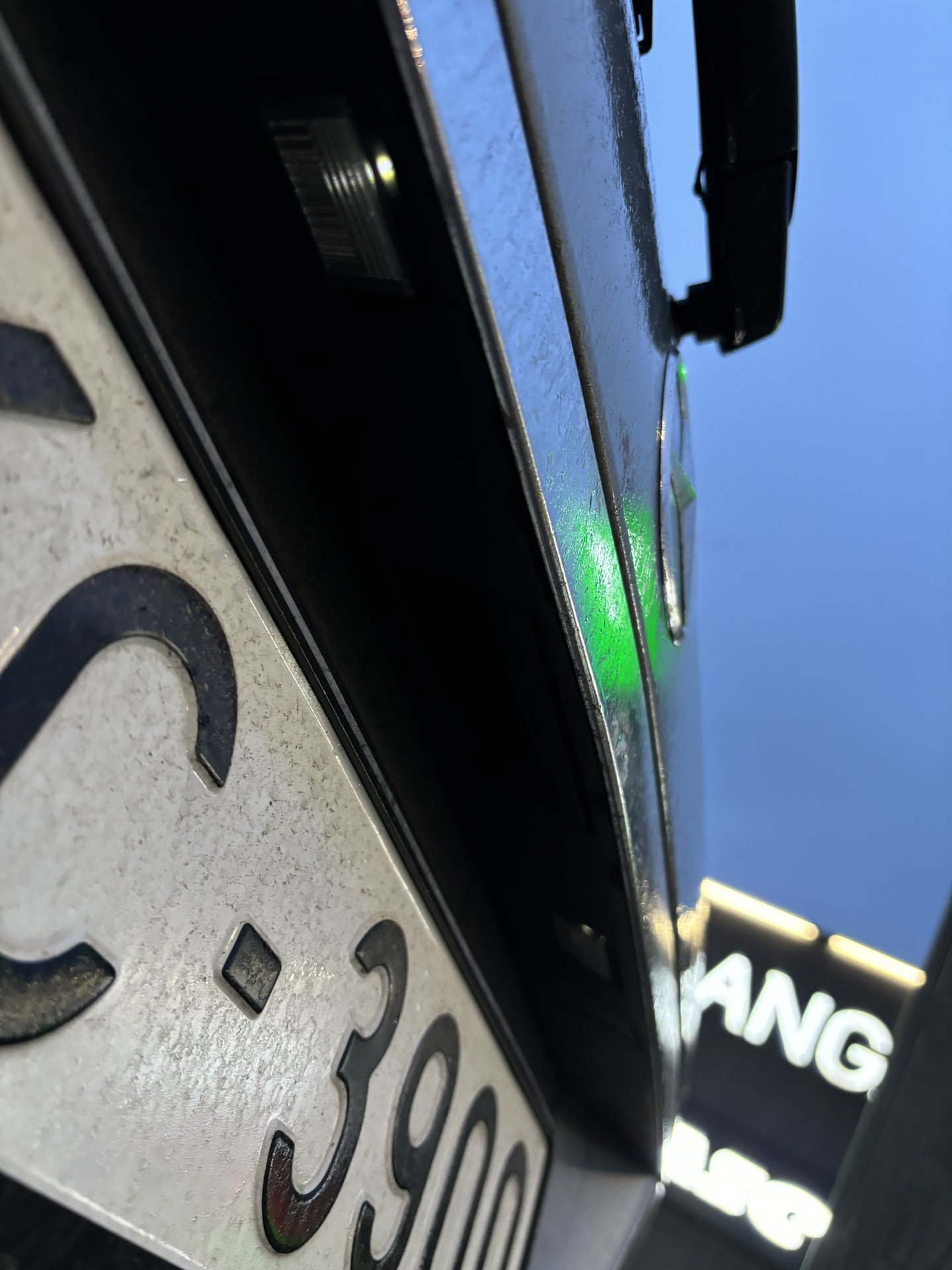

  6. klaipeda
    15,701
    1,928
    Вторым делом обратил внимание на свой единственный колхоз с подсветкой номера. Не понятно было почему всё это время всё было хорошо, и тут вдруг Осрам дал осечку. Заметил, что диоды ещё какое-то время слабо горят после выключения.
    Разобрал всё, поставил обратно галогенки, а они не горят от слова совсем.

  8. klaipeda
    15,701
    1,928
    Не дождавшись понедельника и визита к электрику, начал осматривать проводку багажника. Заметил, что контакт появляется и пропадает когда шевелишь косу проводки. Проблема была действительно в плохой массе на конечном разьеме. Странно, конечно, ведь в багажнике сухо, а контакт позеленел. Но я так понимаю, это болезнь Мерседеса.
    Как бы там не было, контакт зачищен и всё работает.

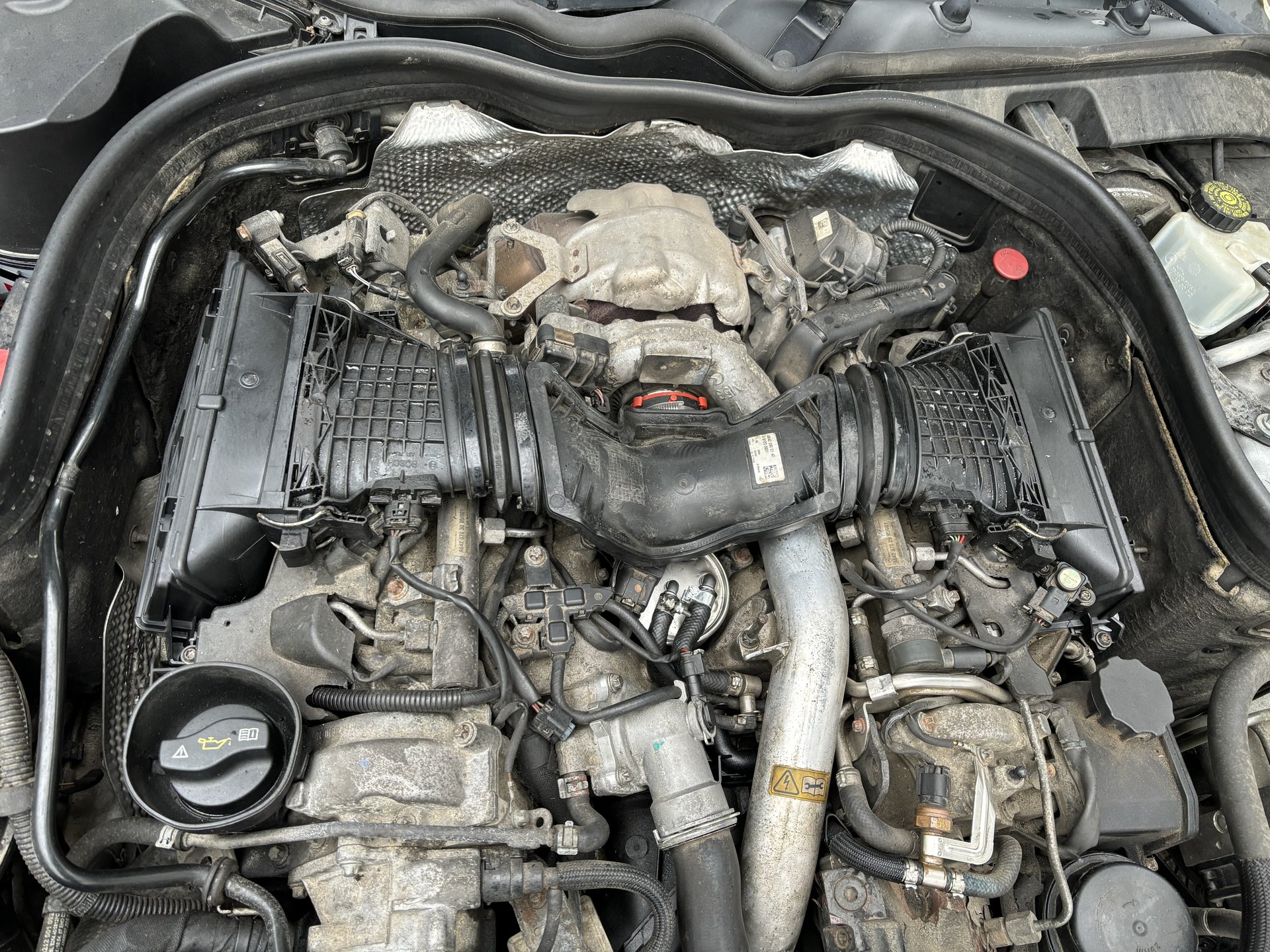

  11. klaipeda
    15,701
    1,928

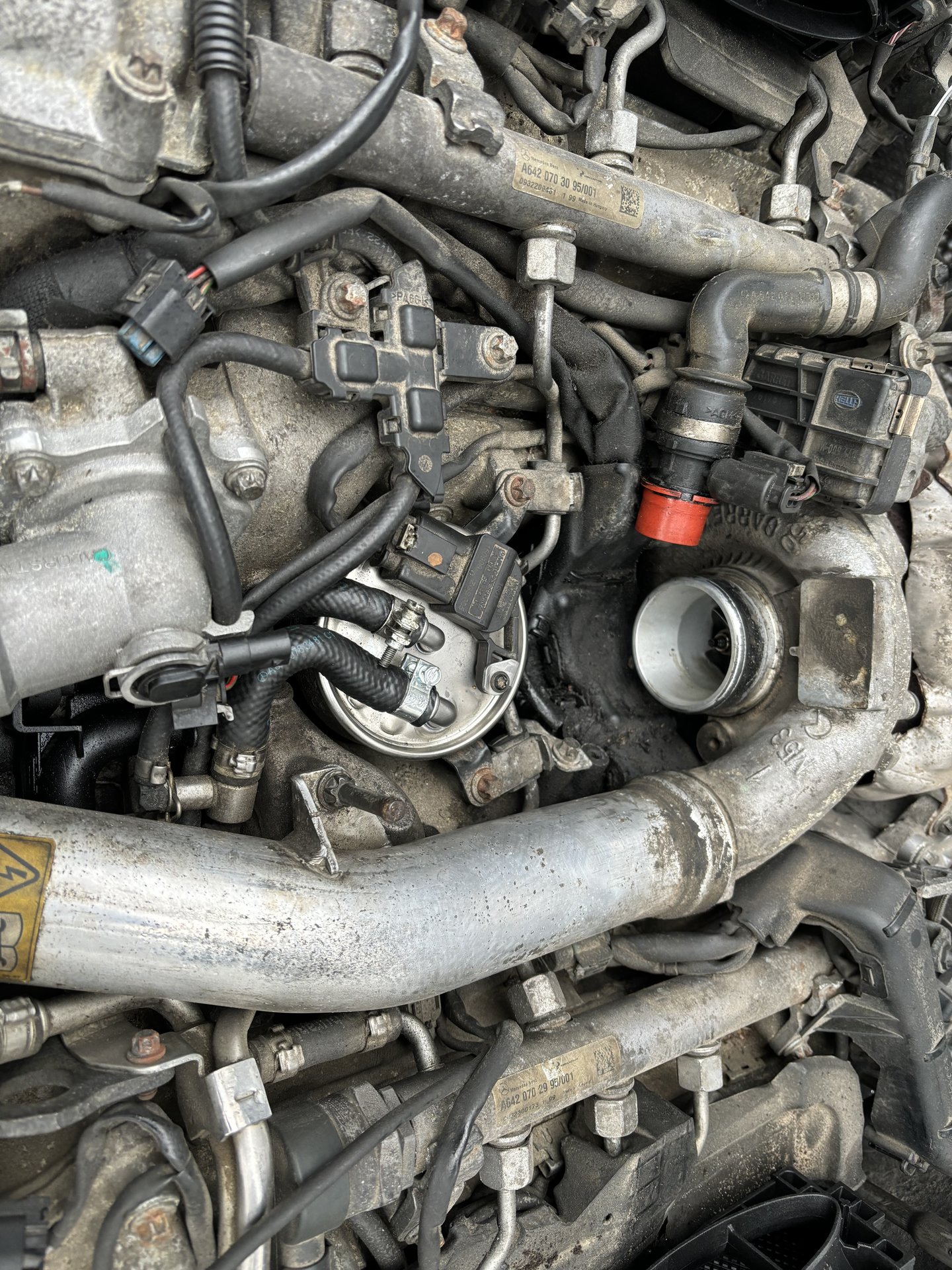

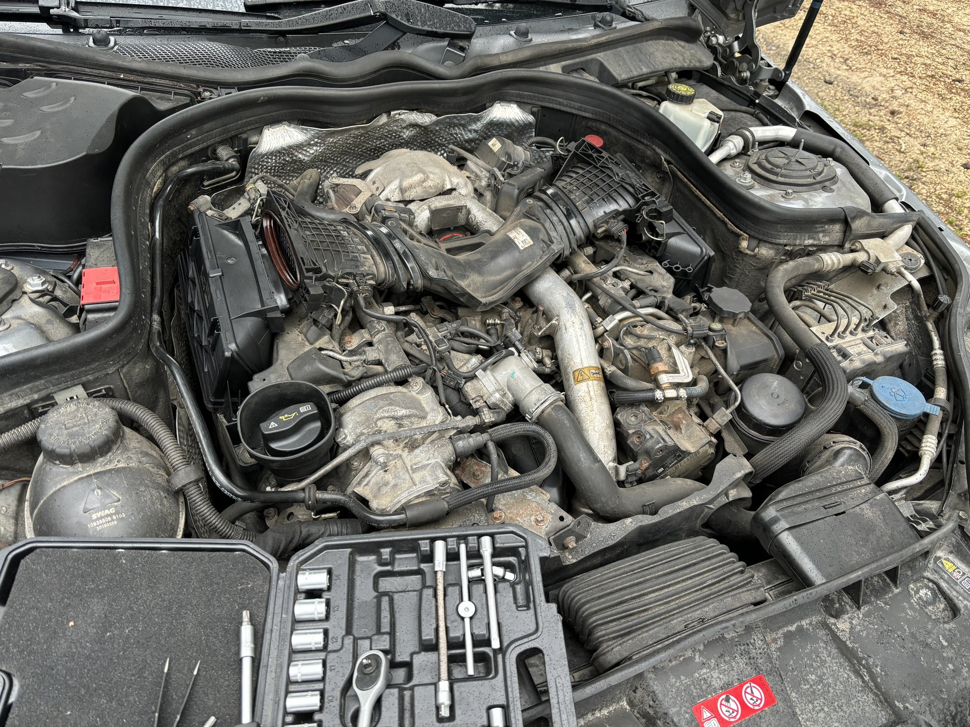

    Плюс совместил с небольшим обслуживанием перед зимой:
    1. воздушные фильтра
    2. Топливный фильтр
    3. Салонный фильтр
    4. Уплотнительные резинки воздушной магистрали турбины
    5. Фиксаторы декоративной крышки двигателя

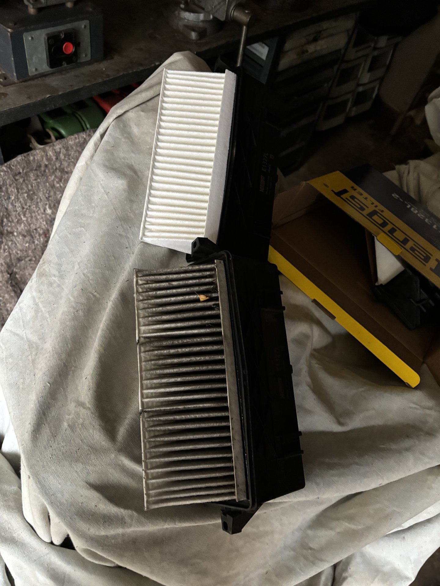

  12. klaipeda
    15,701
    1,928

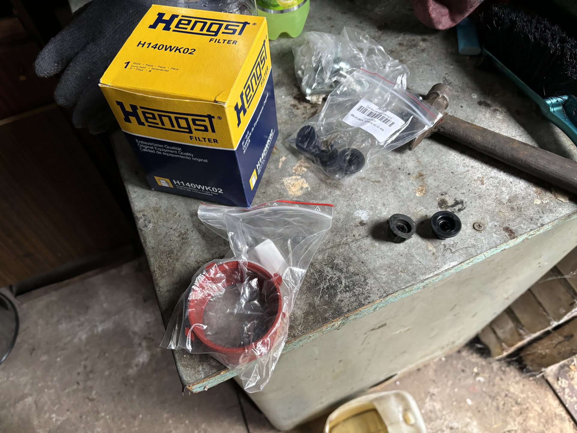

    Фильтра все стояли Hengst. Такие же и взял. Замена воздушных.

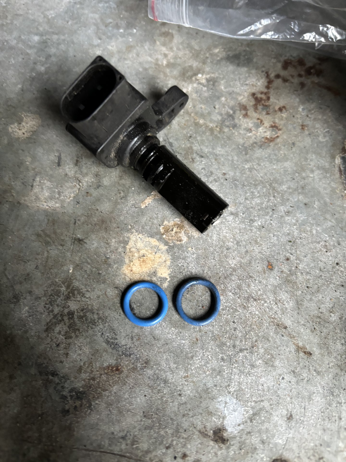

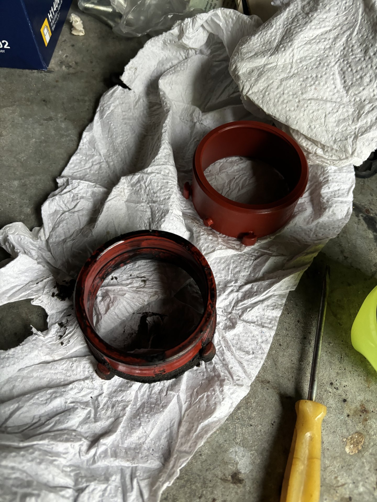

  13. klaipeda
    15,701
    1,928
    Замена топливного фильтра и уплотнительной резинки нагревателя.
  14. klaipeda
    15,701
    1,928
    Резиновый уплотнитель между турбиной и «птицей»
  15. klaipeda
    15,701
    1,928

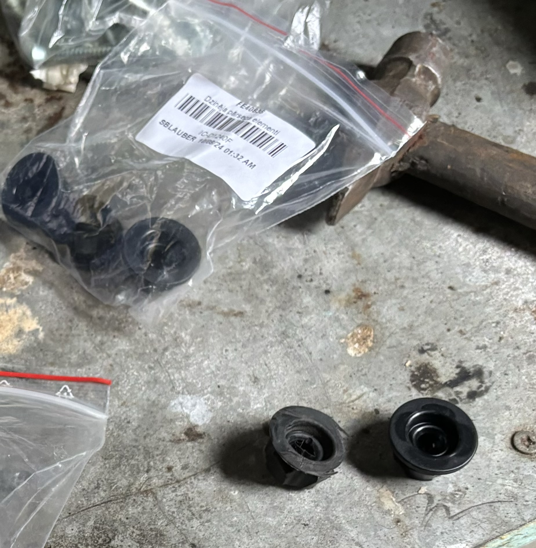

    Ну и за одно заменил фиксаторы декоративной крышки двигателя.
