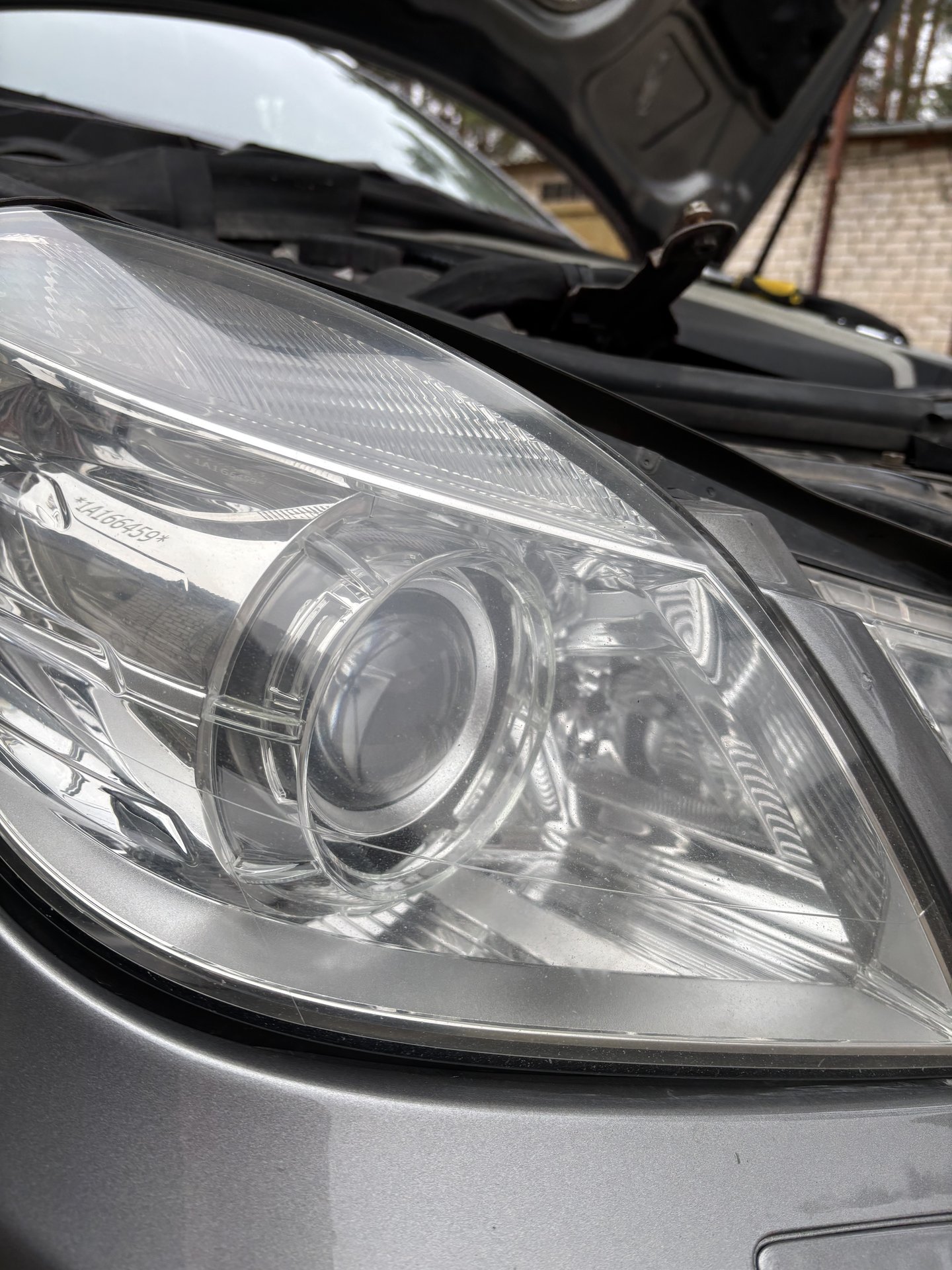

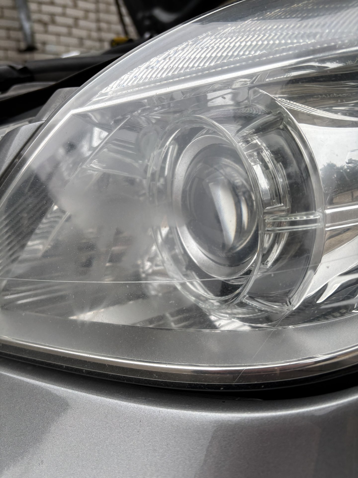

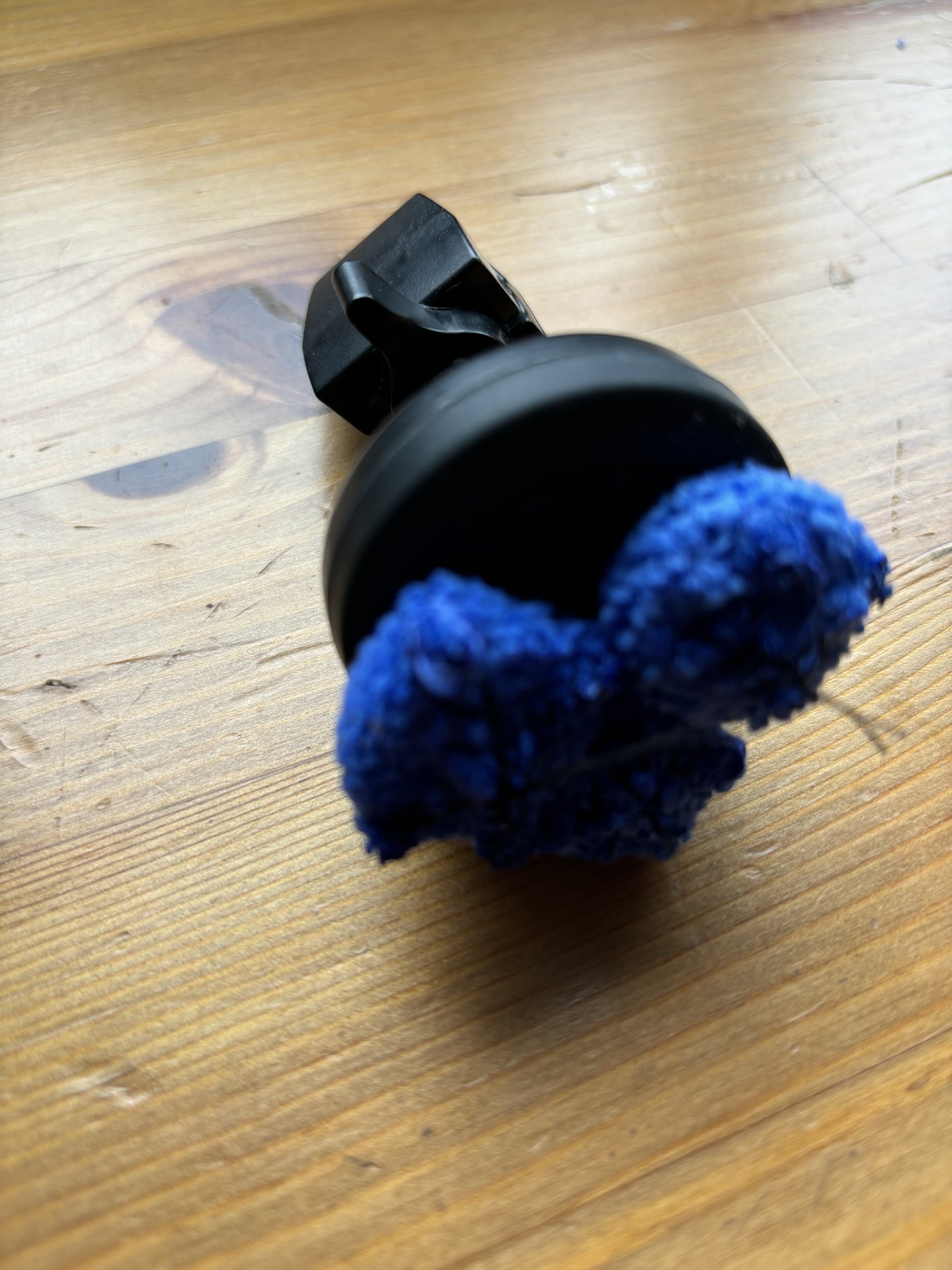

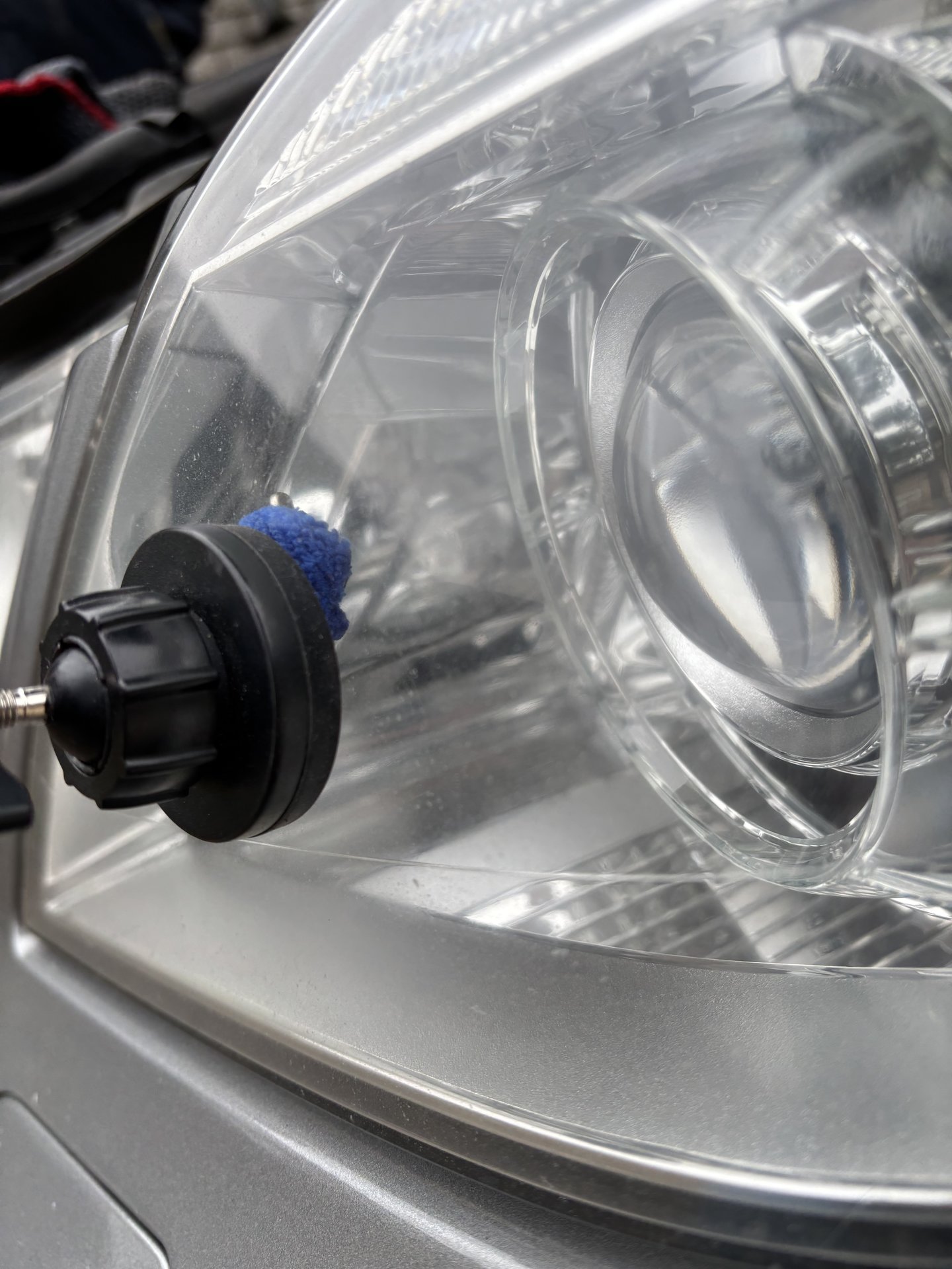

    Свет в принципе неплох у мерседеса, но у 212-ых почему-то со временем появляется помутнение в месте прохождения луча через стекло. Снимать фары и полоскать, как в Крайслере, желания нет, по этому попробуем их вычистить другим способом.
  4. klaipeda
    15,701
    1,928
    Ещё летом я обшил микрофиброй маленькие магниты около 1см в диаметре и купил технический спирт для этой затеи.
  5. klaipeda
    15,701
    1,928
    Сделал приблуду из жесткой проволоки, на коней которой прикрепил маленькую булавку, чтоб можно было легко менять магниты, и через отверстие лампочки подсветки поворотов просунул проволоку с маленьким магнитом, предварительно смочив его спиртом. Снаружи поймал его большим магнитом.

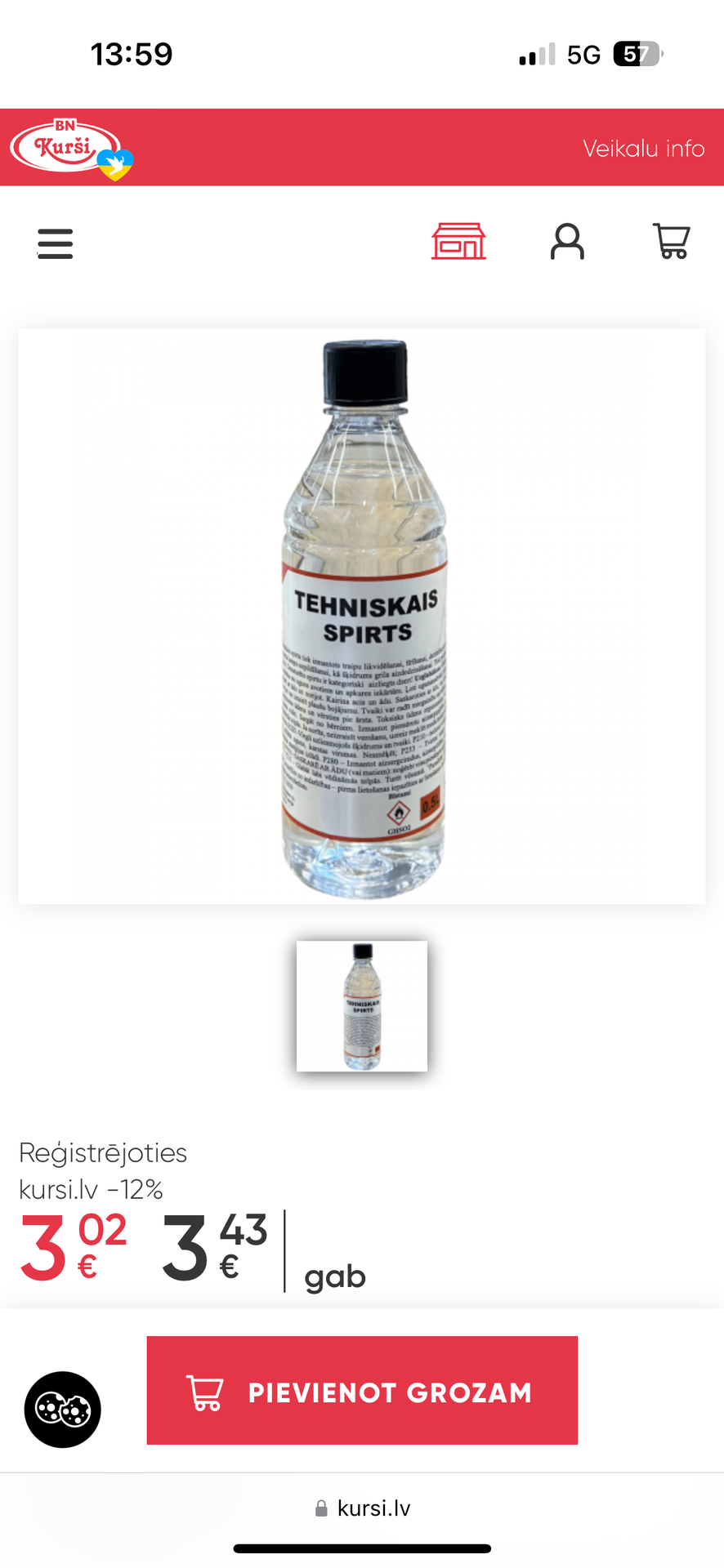

    В Депо тоже числился изопропинол в Даугавпилсе 2 бутылки. Продавец в отделе красок сказал, что скорее всего его и там нет, потому что типа запретили продавать :hz: по этому откинул поиски и купил простой технический в Курши. Проверил на зеркале, вроде следов не осталось.
  10. klaipeda
    15,701
    1,928
    Помутнение стёрлось очень легко. В принципе с первого раза. Улучшился ли свет, пока не понятно. Вернулся в Ригу по светлому сегодня.
    listerman75, Андрюха* и Paparazzy нравится это.
  11. klaipeda
    15,701
    1,928
    Трудно сказать сильно ли свет стал лучше, ведь он и так был вполне неплох. Но вот что точно изменилось, так это чёткость луча. Теперь я отчетливо вижу, что в темноте при включении, корректор прогоняет свет не только вверх-вниз, но и влево-вправо, чего раньше я не замечал. :gigi: Так что со светом теперь всё в полном порядке.

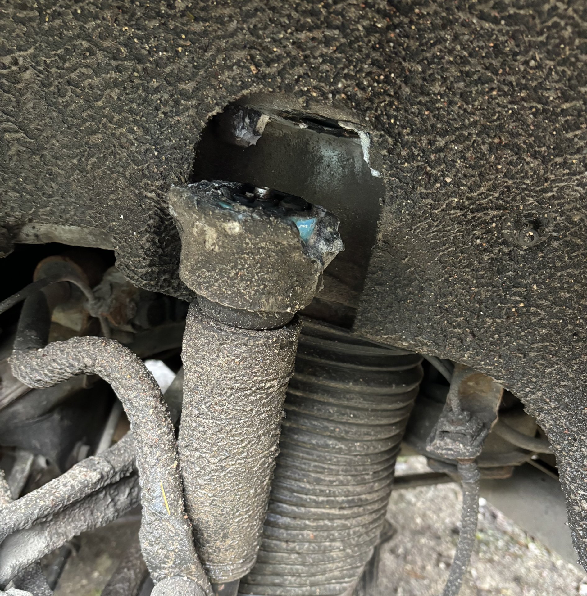

    Сдались опоры задних амортизаторов. Алюминиевая обойма раскрошилась как халва. Со второй стороны то же самое.
  13. klaipeda

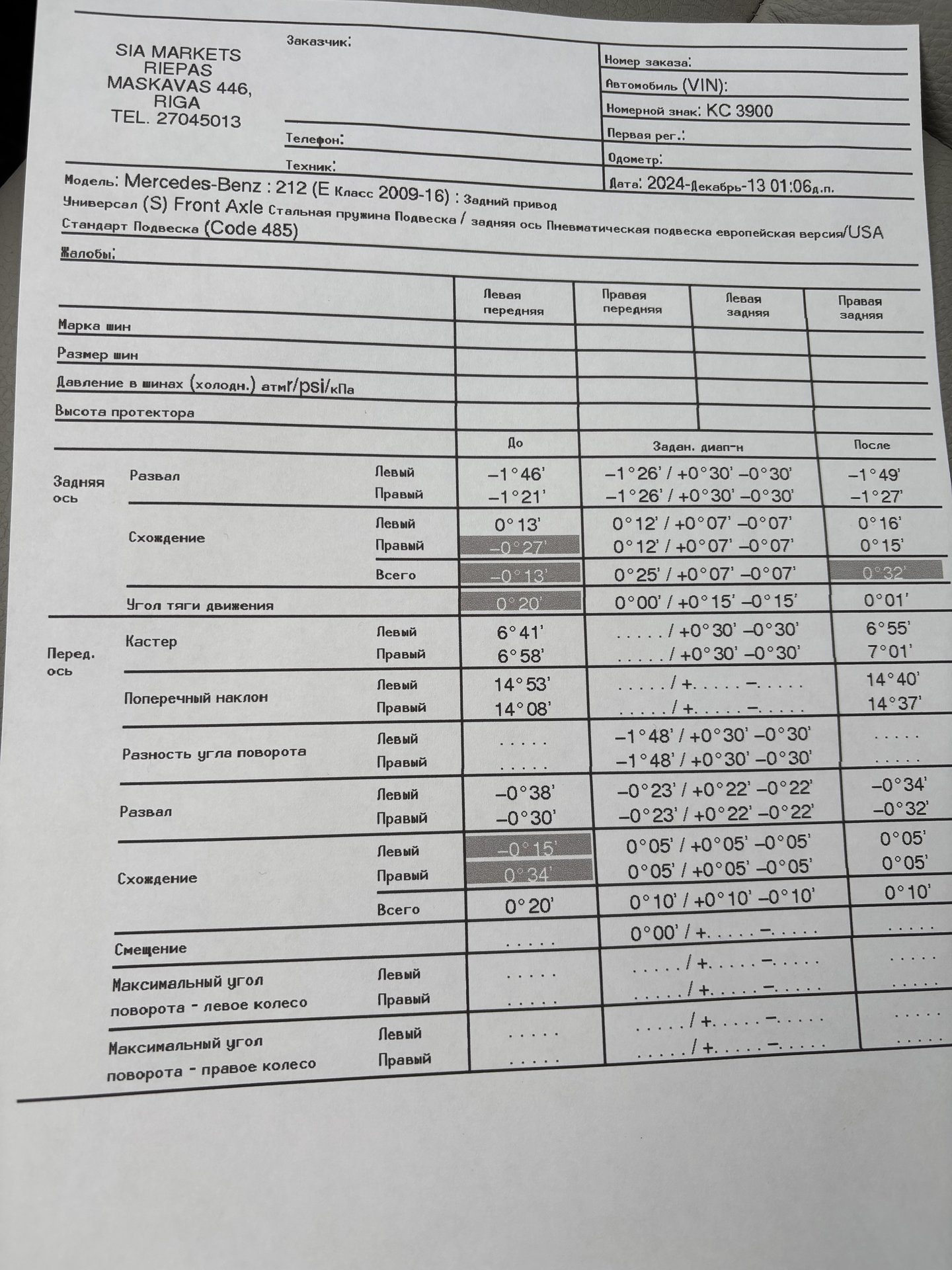

    После замены опорников, машину почему-то повело влево. Странно, ведь геометрия по сути не изменилась? :so: Хотя может они уже неправильно стояли или были деформированы год назад, когда делали сход-развал?:hz:
    Как бы там ни было, пришлось сделать ещё раз. В этот раз не поехал в Дрейлини к Доминику, а сделал ближе к работе.

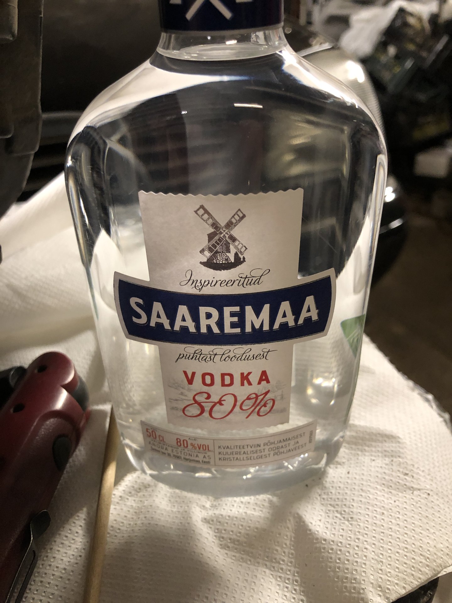

    Ближе всего были Депо-вообще ничего нет, и Сенукай. Продали денатурированный спирт. В Алкоаутлете нашёл водку эстонскую 80%. Провёл тест на зеркале. От денатурированного спирта и от изопропилового остался след и долго сохли. Водка высохла моментально и без следов. Знают эстонцы толк в алкогольных растворителях.
