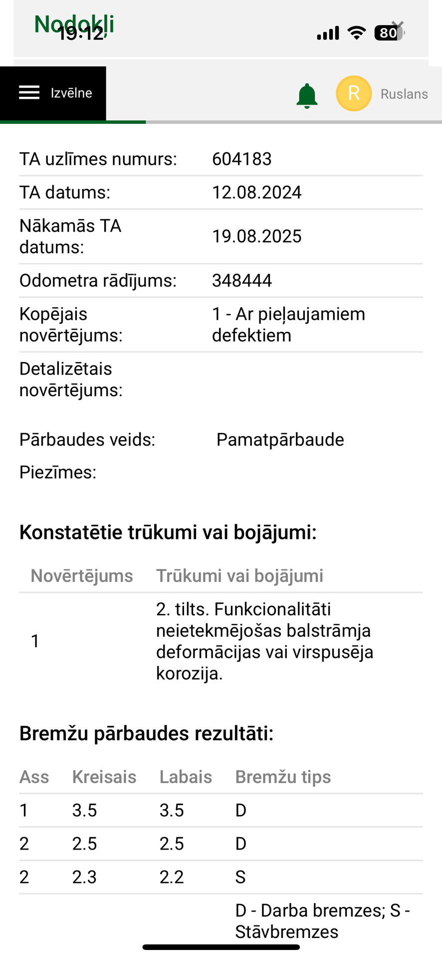

    Посетил официалов по вопросу подрамника. Вердикт- подрамник целый. Да, ржавый, но поводов для беспокойства нет- можно ездить спокойно.
    Хотелось бы, конечно, более эстетичный вид снизу, но пока вкладываться на 500+ евро ради эстетики жаба душит.

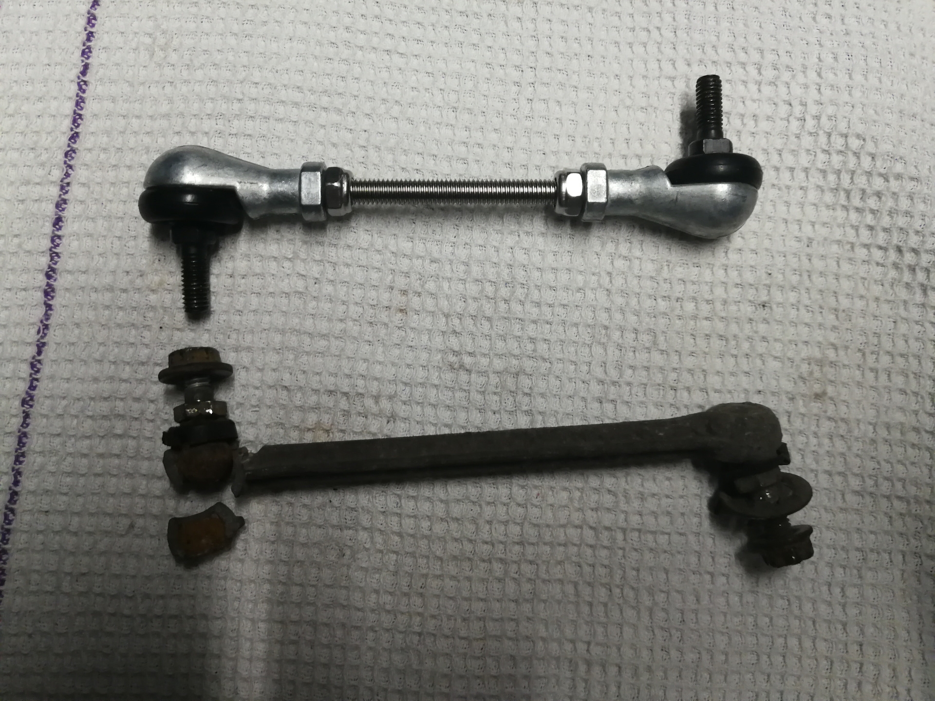

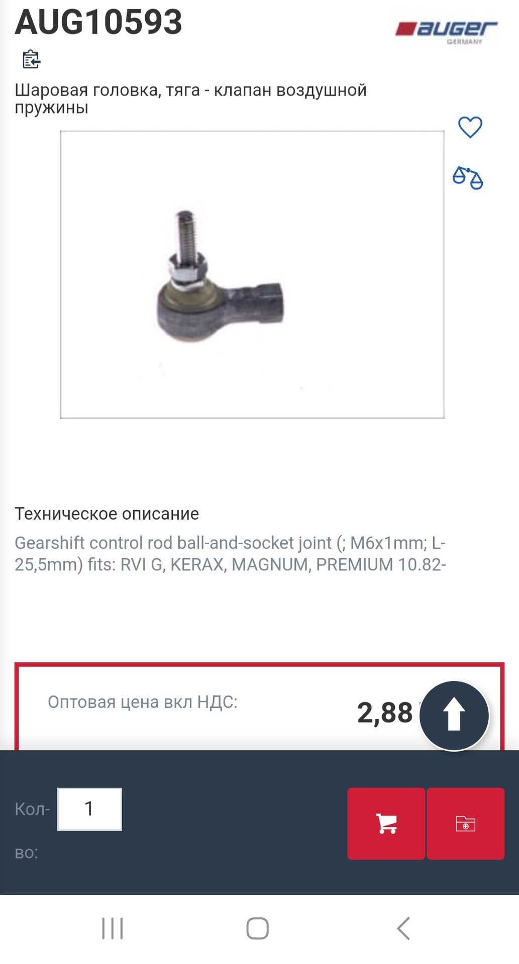

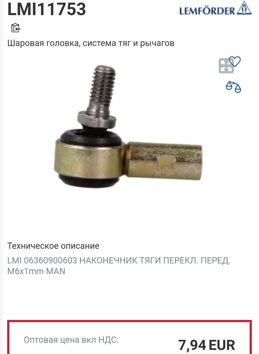

    Хорошо обработай антикором кронштейны крепления датчиков положения кузова. И шарики на тягах. Кронштейн за три года самоустранился и не предлагается как отдельная деталь. Пришлось маклачить. Тяги пластиковые, на ржавых шариках клинят и ломаются. Тоже отдельно не предлагаются
  7. Уругнек
    4,592
    866

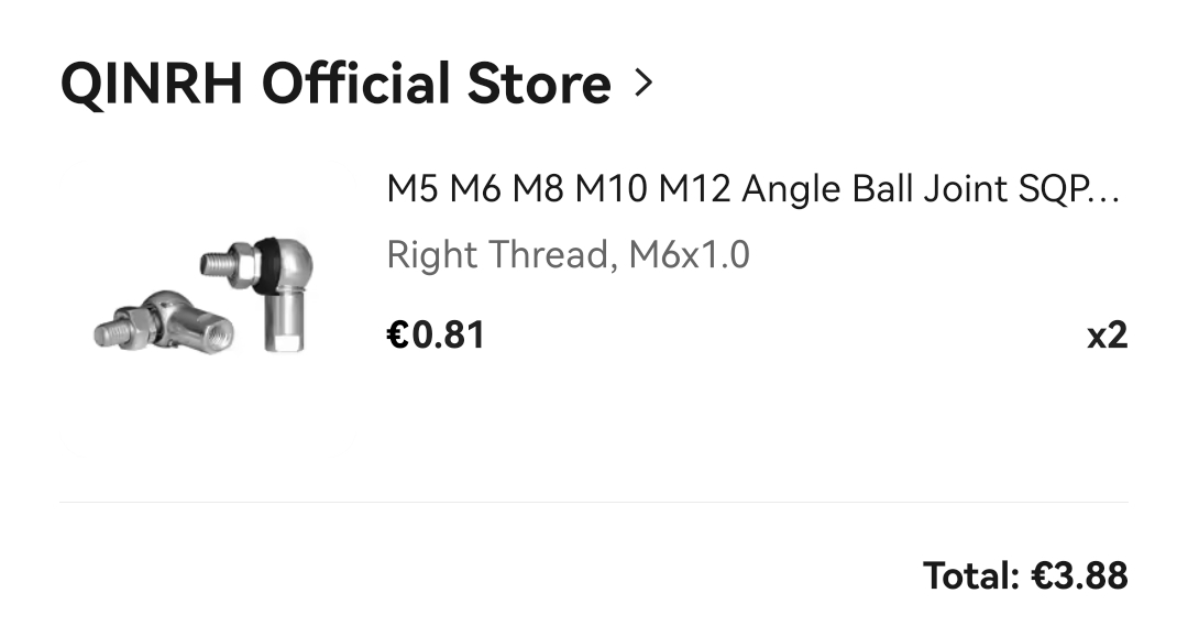

    Не паникуйте. Шпилька м6 из нержавейки, 4 гаечки и 2 наконечника с али за 5 евро.
    klaipeda и Andrey45 нравится это.
  8. Andrey45
    12,577
    1,587
    Зачем так далеко. Тригерс и всё на месте. Если я знаю что они ломаются значит на моём сломалась и вопрос решён.
  9. аndzhi
    аndzhi Свой человек
    18 фев 2009
    2,860
    407
    Из карса тоже подойдет, есть даже лемфердер:green: Screenshot_20250126_070501_Samsung Internet.jpg Screenshot_20250126_071118_Samsung Internet.jpg

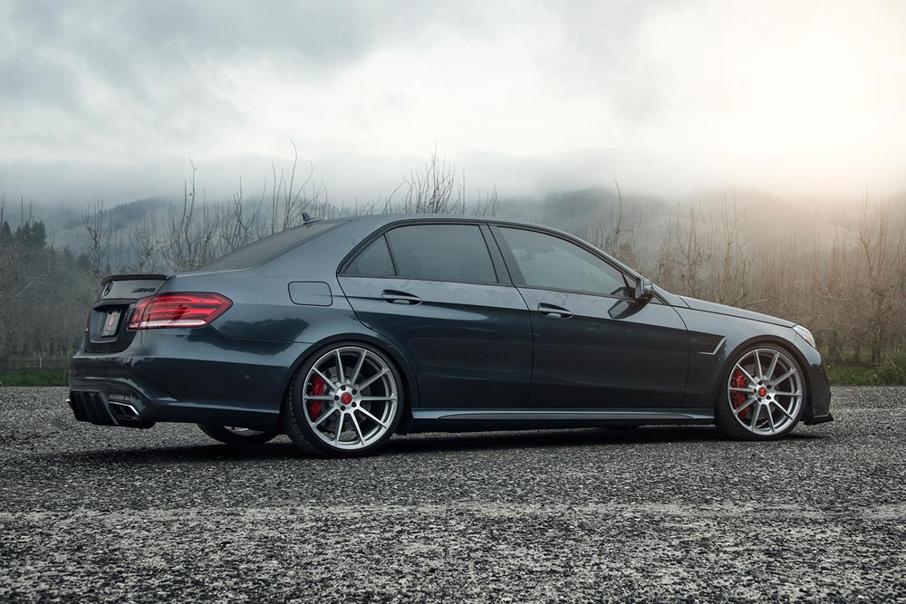

  20. Paparazzy
    45,322
    2,462
    Эти?
