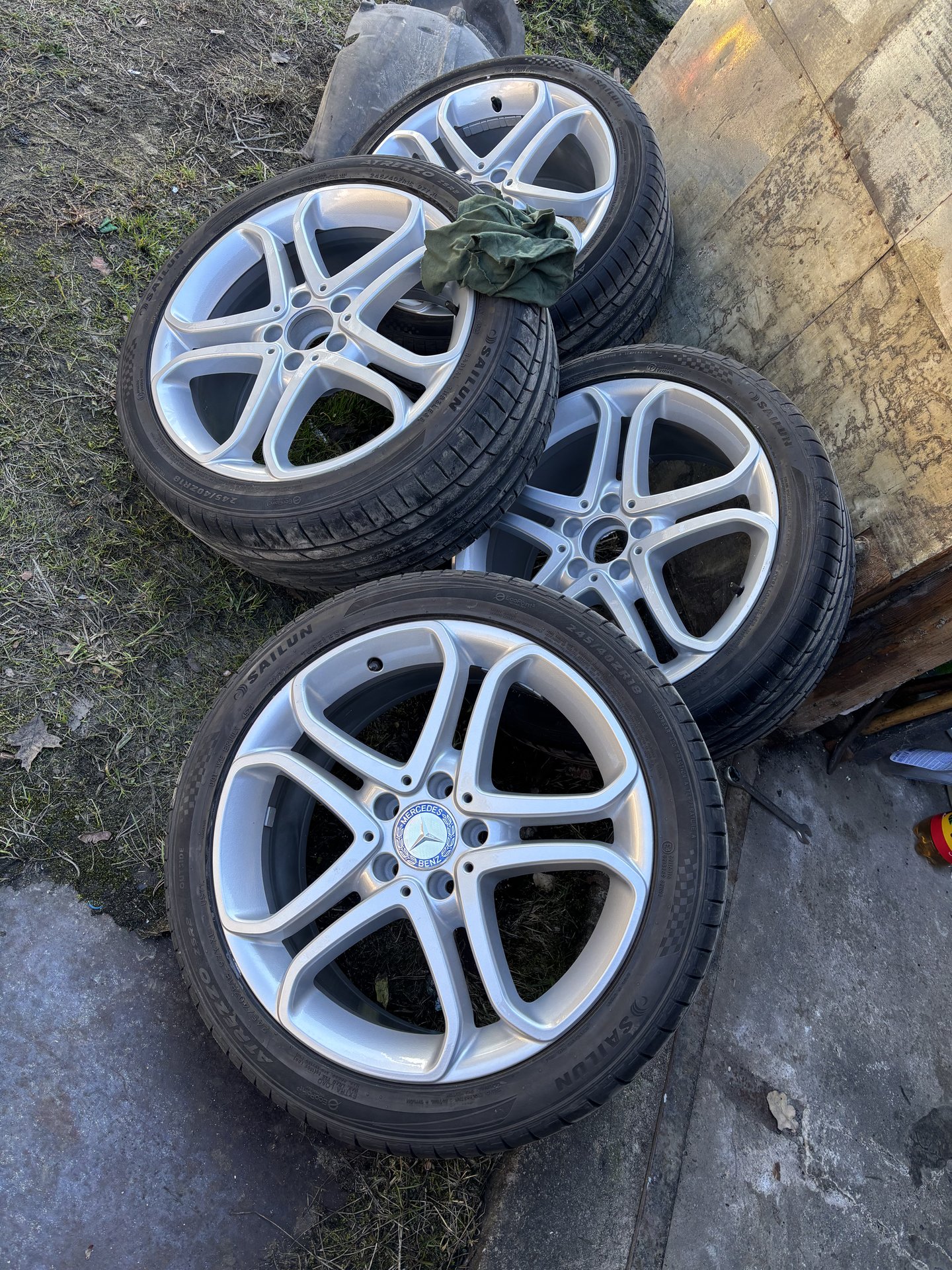

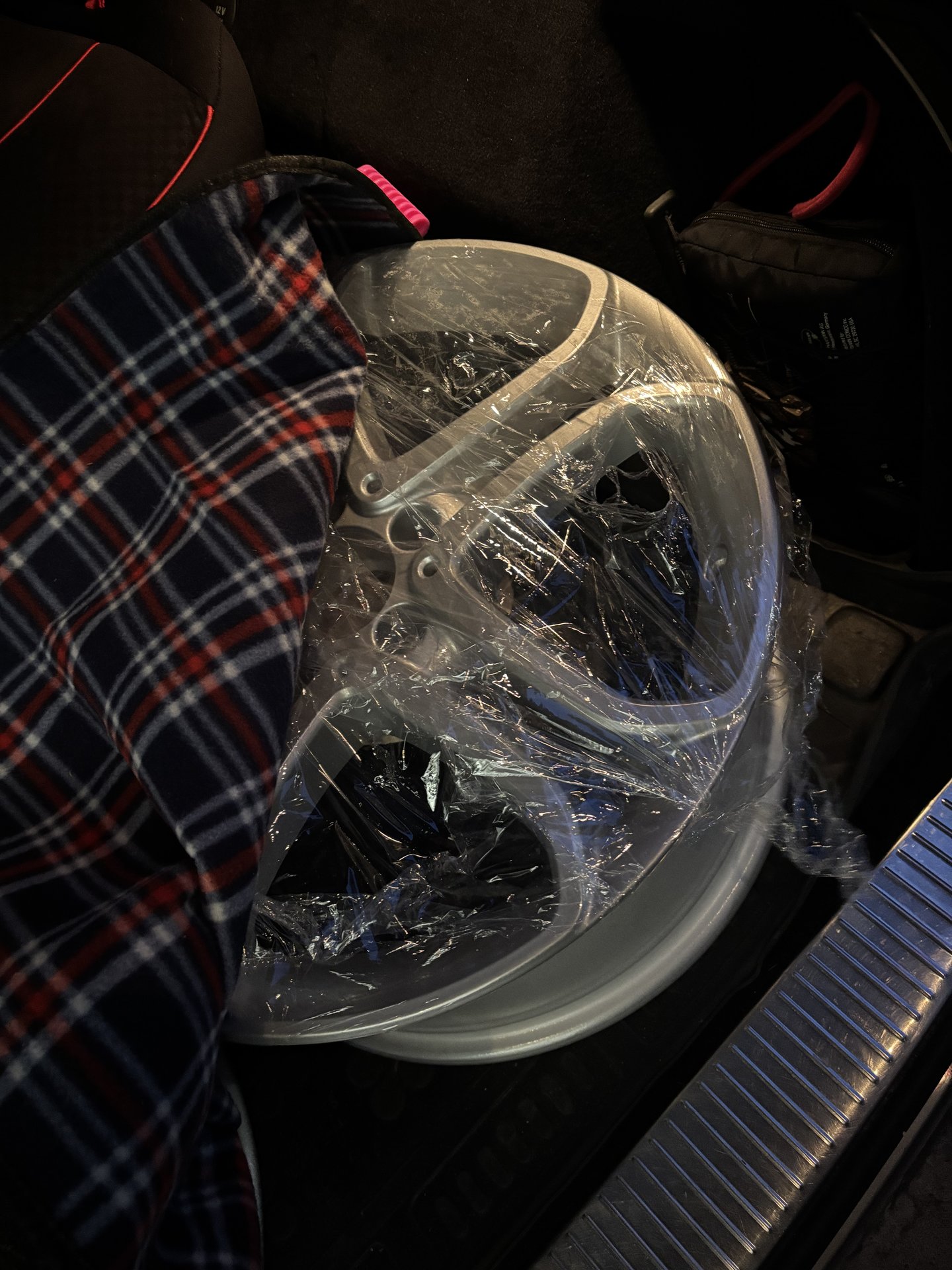

    Молодец, конечно. Зря мы тут старались тебя переубедить поставить нормальные диски. Все равно поступил по своему. Получается, что ты покрасил целиком и не сделал заново проточку?
  2. klaipeda
    15,701
    1,927
    Да, именно так. На мой взгляд, должно получиться очень гармонично под линии кузова и бумеранги ДХО.
    з.ы. не хочется забегать вперед, но если останусь на мерседесе, то эти диски пойдут под зимний комплект на следующую машину, так как там 18’ уже минимум. А на зиму проточка наверное не к чему. :gigi:

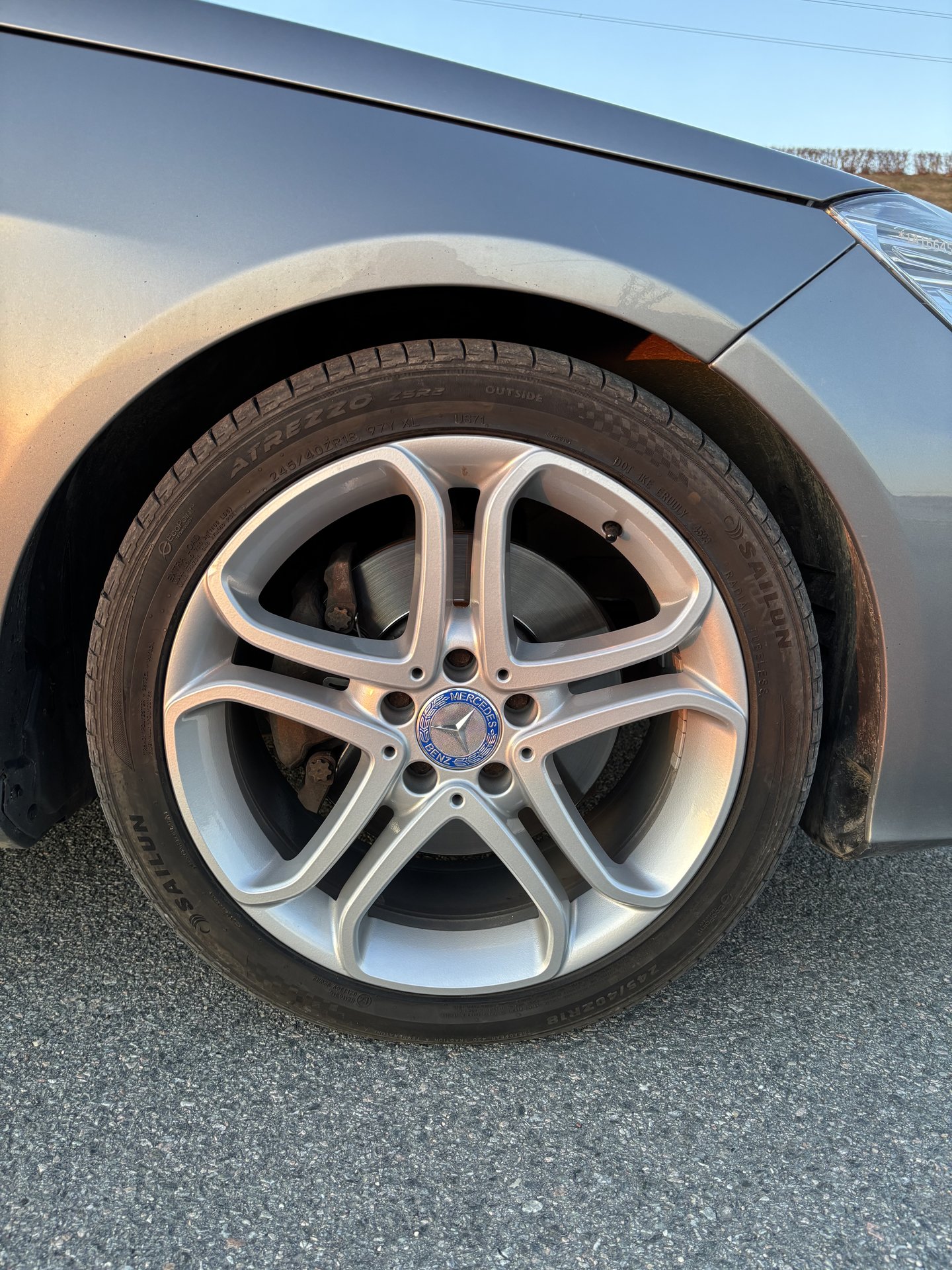

    В этот раз сделали хуже. Местами виден «апельсин».
  5. Andrey45
    12,565
    1,584
    Это тот апельсин который видишь только ты и то какое-то время.

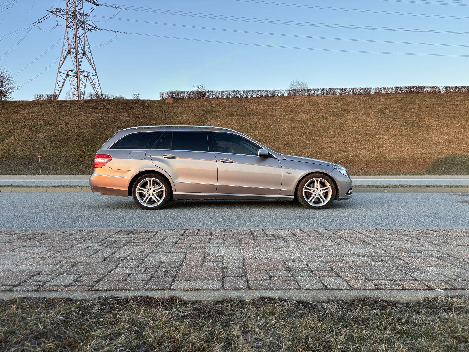

    Получилось вроде так как я хотел- скромно и аккуратно.

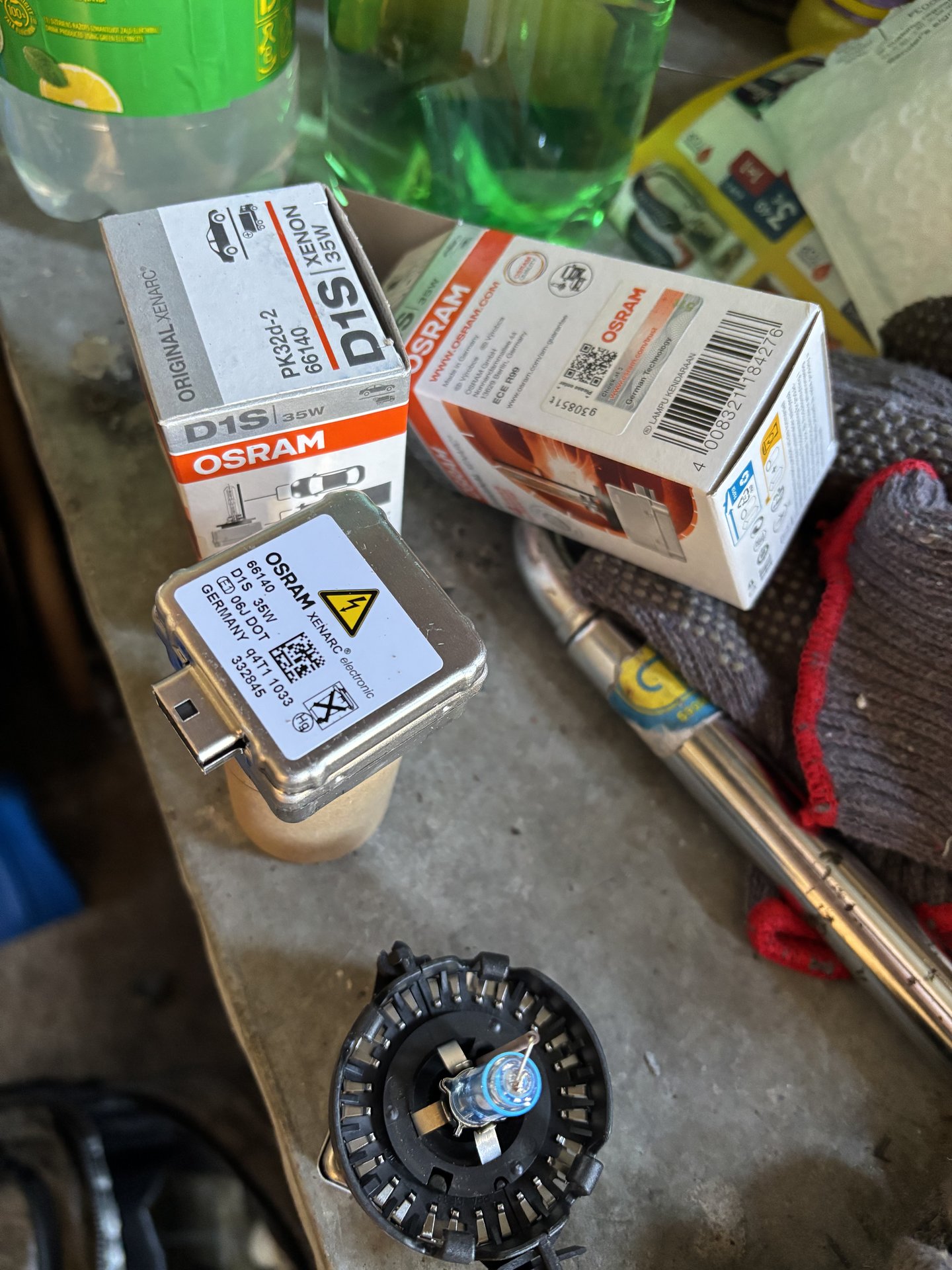

    Ну и поскольку снимал передние колёса, заменил лампы ксенона. Чтоб подобраться к фаре с тыла, нужно снять переднюю часть подкрылка.
    Пробег 357500
  8. Andrey45
    12,565
    1,584
    На неделе тоже менять лампочки буду. Но поставлю LED. Лампочки обычно меняю сверху. Не самая удачная конструкция. Через подкрыльник удобней?
  9. klaipeda
    15,701
    1,927
    Через капот в 212 лампы головного света, может поменять только гинеколог :gigi:
    Ясное дело снизу проще. Подкрылок скинул и фара сразу за ним.

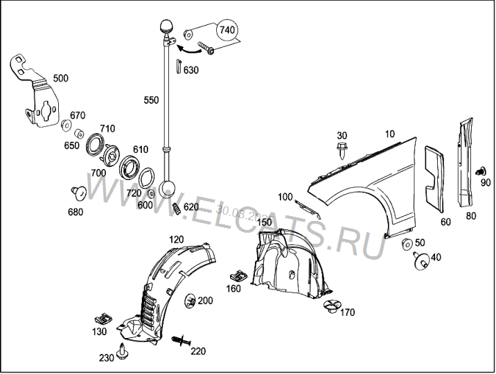

    У тебя на подкрылке уплотнитель установлен? Стоил копейки, но уже не предлагается. С ним значительно чище под капотом. No.100
  12. klaipeda
    15,701
    1,927
    Это же между крылом и бампером уплотнитель? Честно говоря хз есть ли он там, но под подкрылком сравнительно чисто. Вообще бампер красил прошлый владелец, но по идее эти уплотнители должны быть на месте, так как из этого стыка ни грязь ни капли не наблюдались.
  13. Andrey45
    12,565
    1,584
    Перепутал схему. Шумоизоляция арки колеса A2126820062. Уплотнители.
  14. klaipeda
    15,701
    1,927
    Нет, таких там точно нет :green:

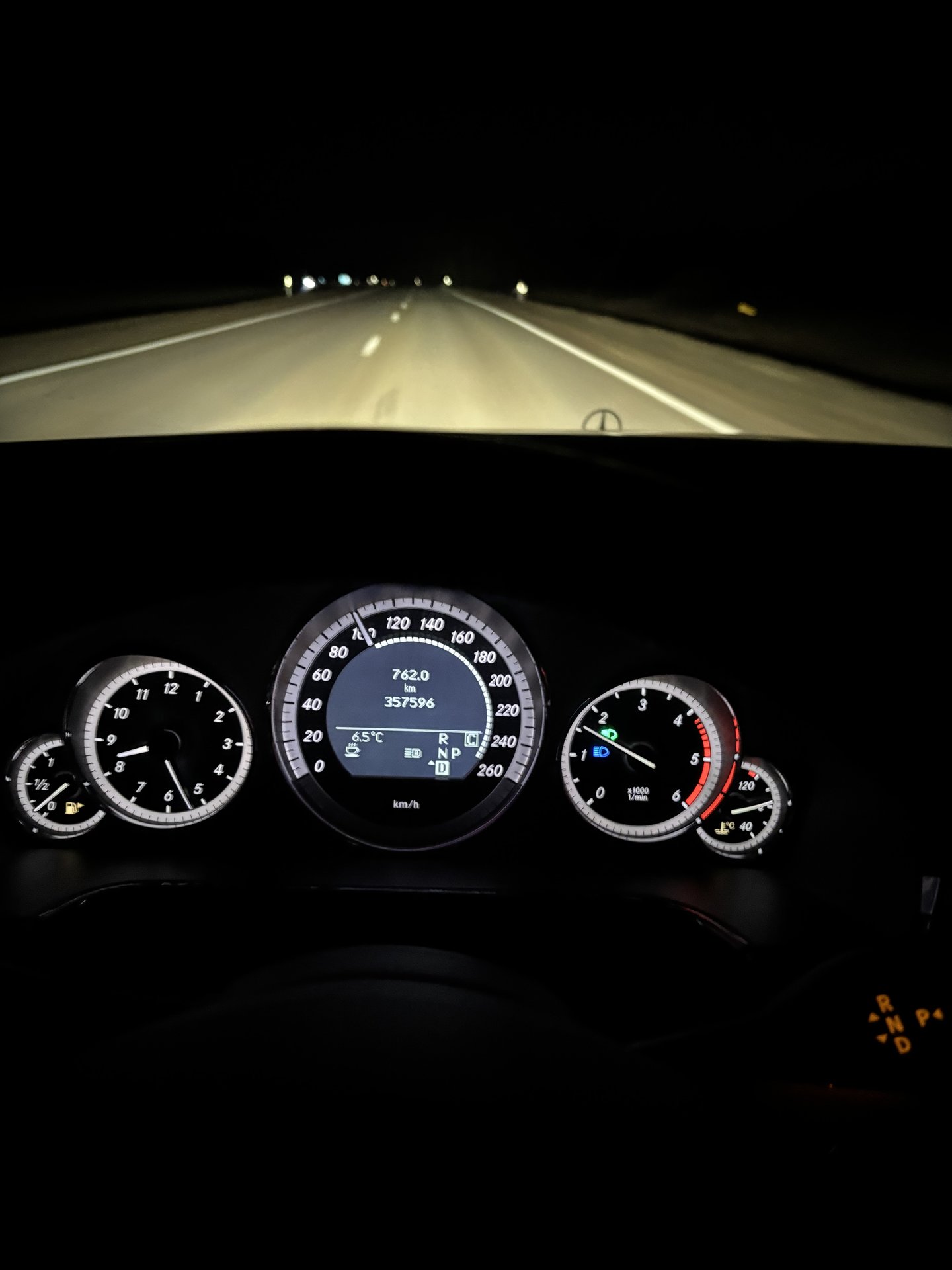

    Я в принципе очень доволен светом ILS на 212-ом :super: Единственное сейчас как фары почистил и лампы поменял, появились те, кто не может дождаться пока переключится с дальнего на ближний и моргают :gigi:.
  19. Paparazzy
    45,309
    2,461
    Не могут дождаться?:lol:
    Типа: слепи дорогой, я подожду?:hihihi
  20. nikitaec777
    3,565
    726
    Так потому что сенсор старый там, он работает долго очень, плюс блоки ксенона не такие быстрые… все логично ;)
    Не могут дождаться потому что им слепит епта ;)
