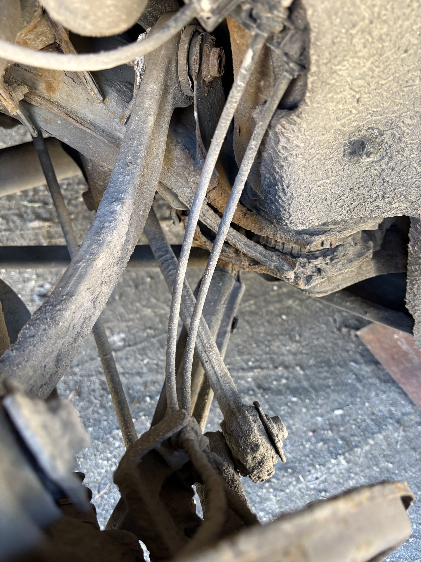

  8. klaipeda
    15,701
    1,928

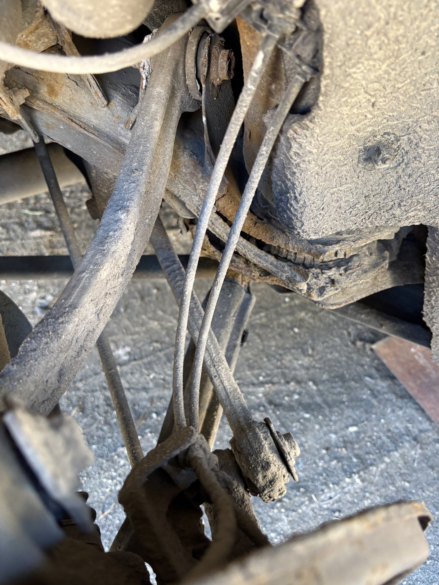

    На прошлой неделе, параллельно с проблемой датчика дождя, где-то у задней стойки амортизатора появился такой странный скрип. Как будто плавающая скрипит или какой-то Сайлент блок.
    Подняли на подьемнике с вывешенными колёсами, сначала ничего не нашли. Более того, когда опустили на землю, скрип больше не появился.
    Загнали на платформу, а там картина маслом. Подрамник всё таки не просто ржавый, а уже стал разлагаться в районе большой буксы правой.
  9. Уругнек

  10. klaipeda
    15,701
    1,928
    Снова приехал в Вехо. Всё задокументировали, отправили в Германию на акцепт.
    Как не заметили в январе и мог ли металл так деградировать за три месяца, ответить затруднились.
    Через два дня пришел акцепт на замену подрамника по гарантии. Детали на месте, работы на один день. Ближайшая запись на 25-ое апреля, а 18-го у меня запланирована семейная поездка за 2000 км.
    Сегодня оставляю машину. Обещали сделать как только освободится окно.

  18. klaipeda
    15,701
    1,928
    #418 klaipeda, 28 апр 2025
    Сегодня забрал машину. Подрамник поменяли за один день, как и планировалось, 25-го.
    После замены подрамника, естественно отрегулировали сход-развал на летних колесах.
    Паралельно моя машина попала под отзывной на обновление прошивки двигателя. Прошивку обновили.
    Это всё за счёт Мерседеса.
    Paparazzy нравится это.
  19. klaipeda
    15,701
    1,928
    Дополнительно заменили четыре рычага, это уже за мой счёт. Получилось без малого 400€, но это всё равно сильно меньше, чем стоит просто голый автермаркет подрамник.
    Пробег 358300 км
