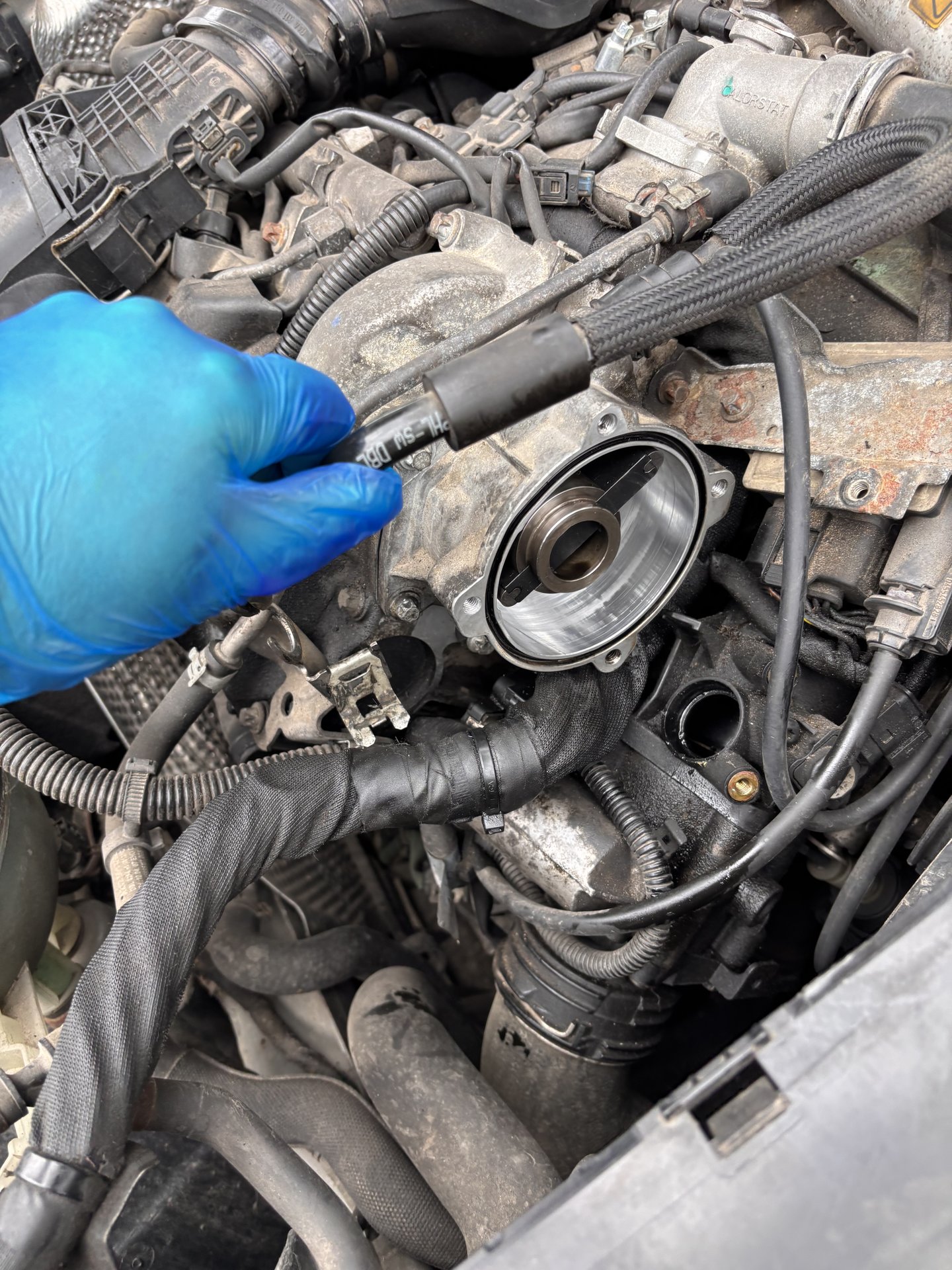

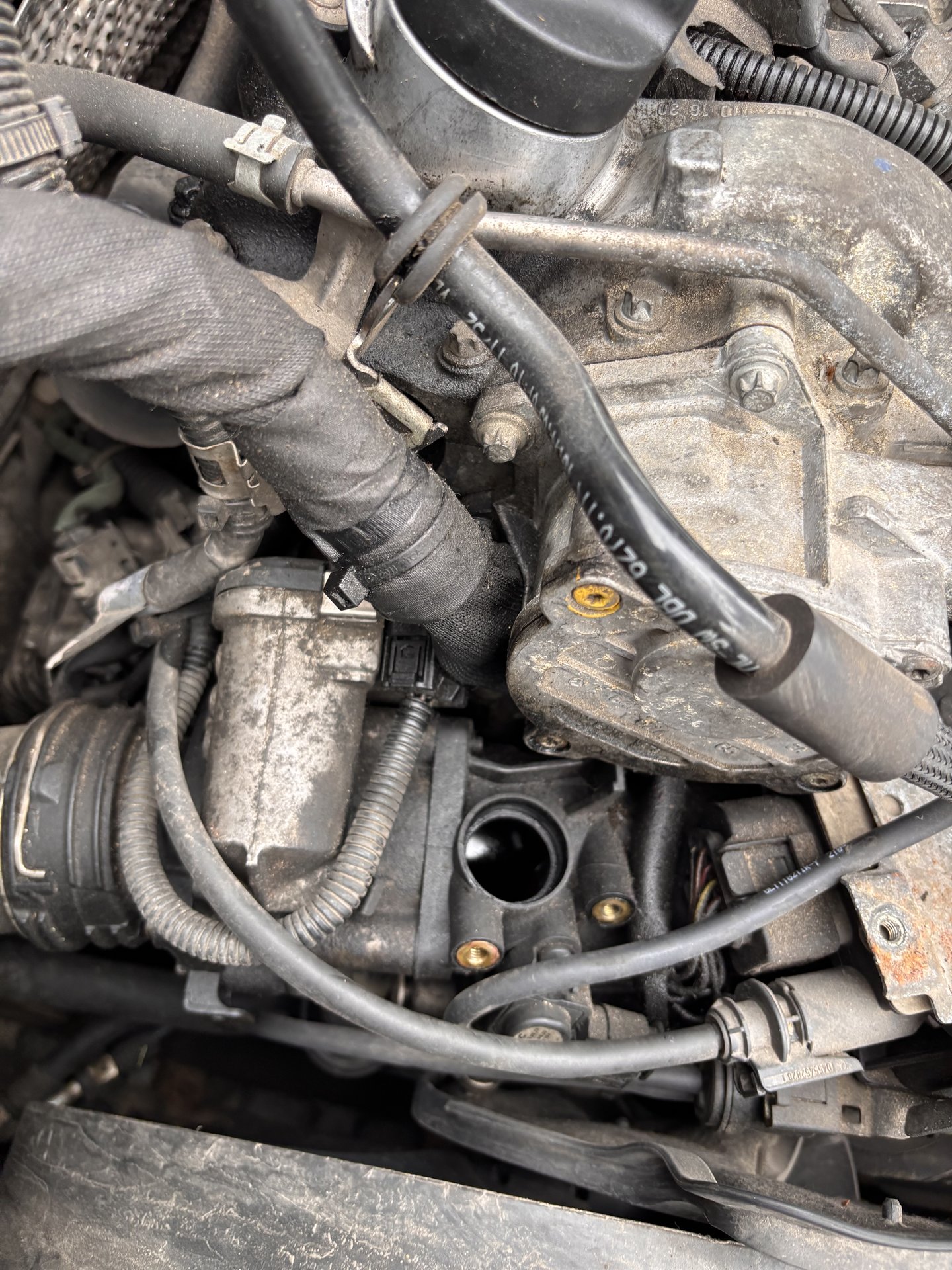

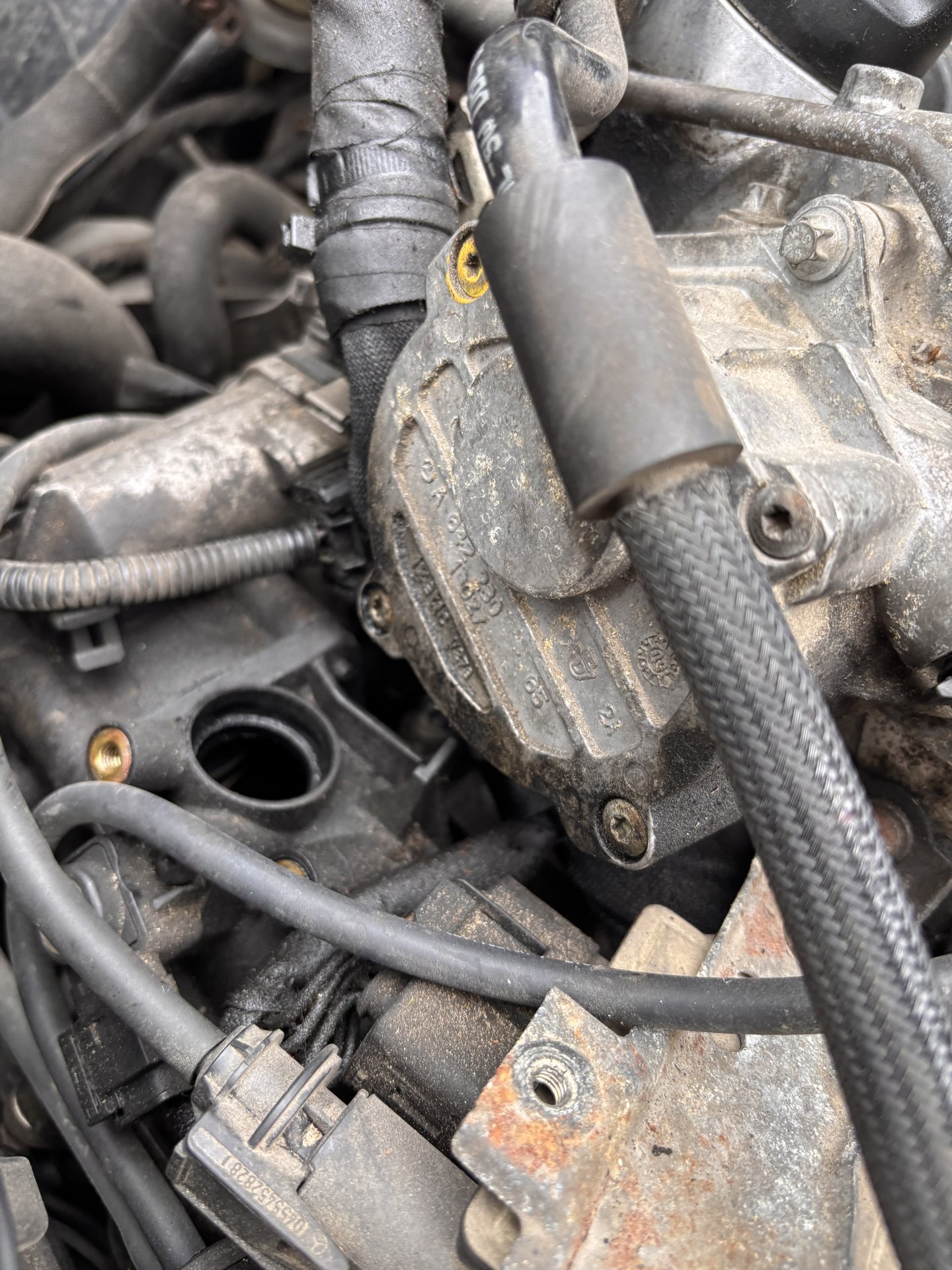

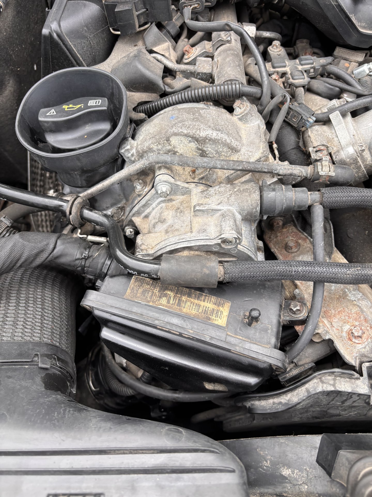

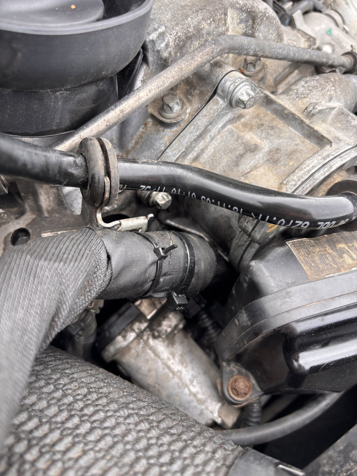

    В свете недавнего срача по поводу несогласованной растраты собственных средств, вспомнил о потеющем вакуумнике.
    Это распространённая болезнь ом642. Со временем ссыхается резиновая прокладка крышки и начинает потеть маслом. Отдельно прокладка крышки не предлагается, только в сборе с вакуумным насосом. Цена узла pierburg ~200€ в интеркарсе. Аналог не на много дешевле был по моему.
    Здесь уже снято лишнее, и видно что в моём случае масло потеет как из под крышки, так и в месте посадки самого насоса.

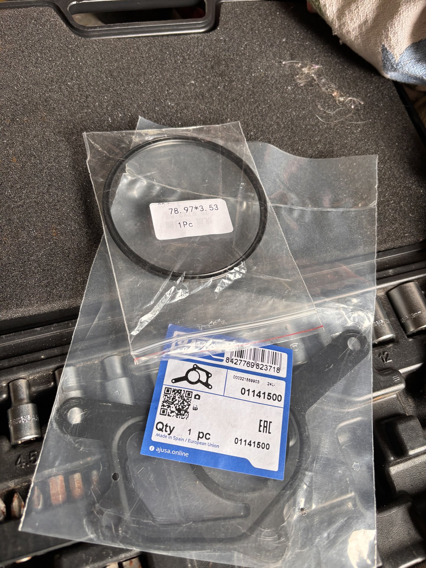

  6. klaipeda
    15,727
    1,948
    По этому я уже весной заказал прокладку под сам насос, какого-то интересного производителя Ajusa.
    А информацию о прокладке под крышку, я нашел на драйве и заказал на ebay.
    С весны это всё лежало в гараже, так как руки никак не доходили. И вот настал их час.
  7. klaipeda
    15,727
    1,948
    Сняв крышку (4болта под звездочку) видим что оригинальная оранжевая прокладка ссохлась и не выполняет своей функции.

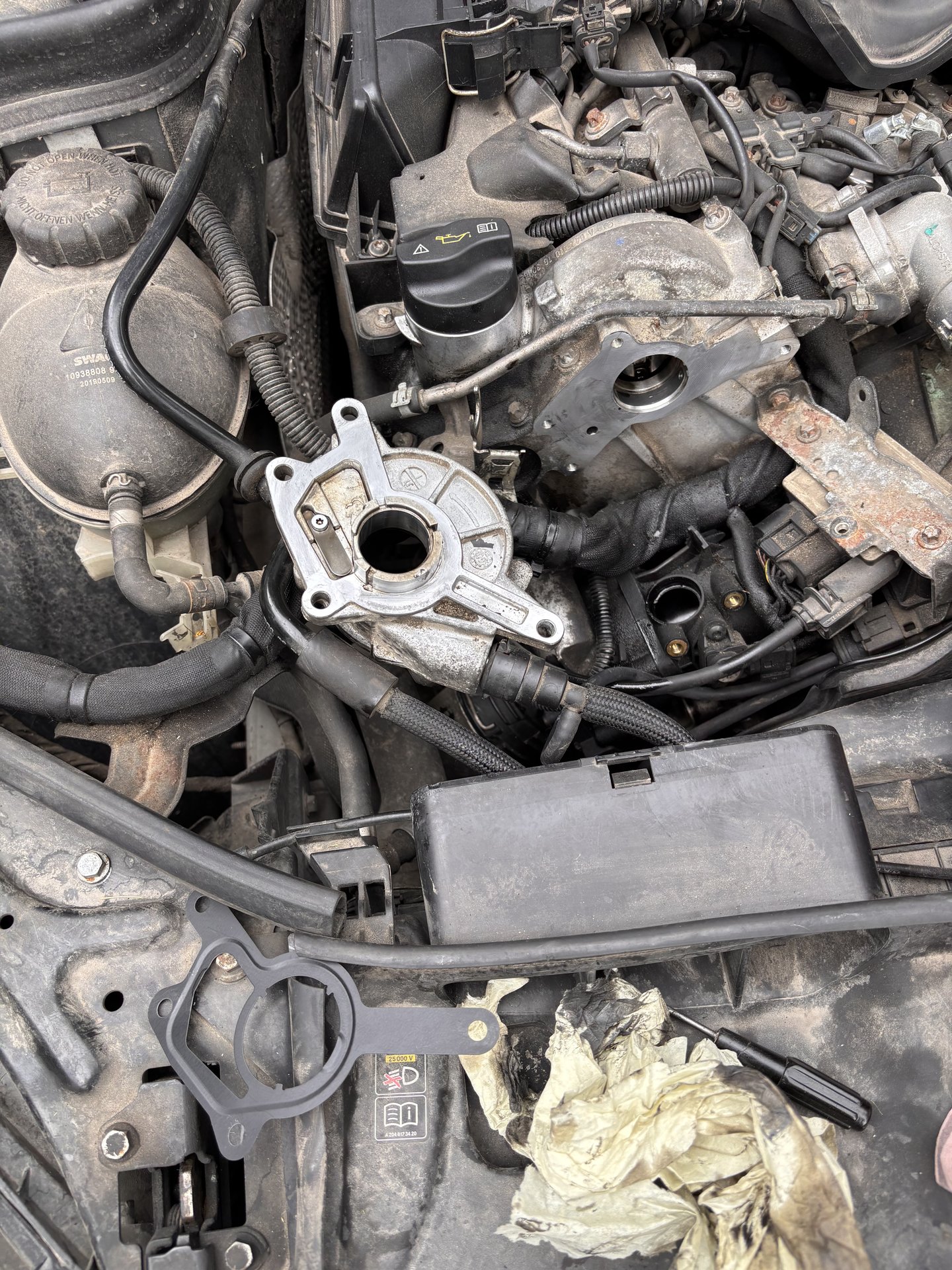

  8. klaipeda
    15,727
    1,948
    Снимать вакуумный насос надо очень аккуратно, так как он готов рассыпаться на составляющие. Фото его в разборе нет, так как руки в масле были, но там без самой крышки и корпуса три подвижные сати сложенные друг в друга.
    Далее сняв сам вакуумник (ещё 4 болта) вижу что прокладка под ним толи от старости, толи от перепадов температур, стала расслаиваться, и дала течь.
    Зачистил это дело от остатков старой прокладки, прикипевшего герметика и в обратном порядке собрал всё обратно.

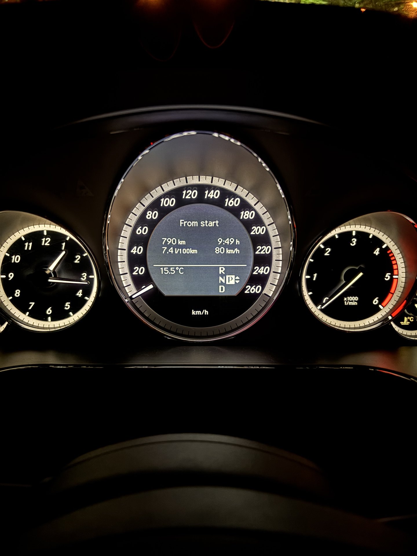

  14. klaipeda
    15,727
    1,948
    Это отчет за путь обратно - суточные показатели (забыл скинуть счетчики перед началом поездки :doh:).
    Учитывая что крейсерская скорость по банам была 130 в основном, с какой нибудь цифрой чуть меньше 7л/100км я бы остался удовлетворён. Но 7,4 это как-то докуя. :( Прошлой весной ездил на нём в Вильнюс-Каунас, тоже по банам 130 ехал и расход что-то около 6,2-6,3 был.
    В целом, как писал выше, на е-классе далеко ехать приятно, комфортно, не напряжно.

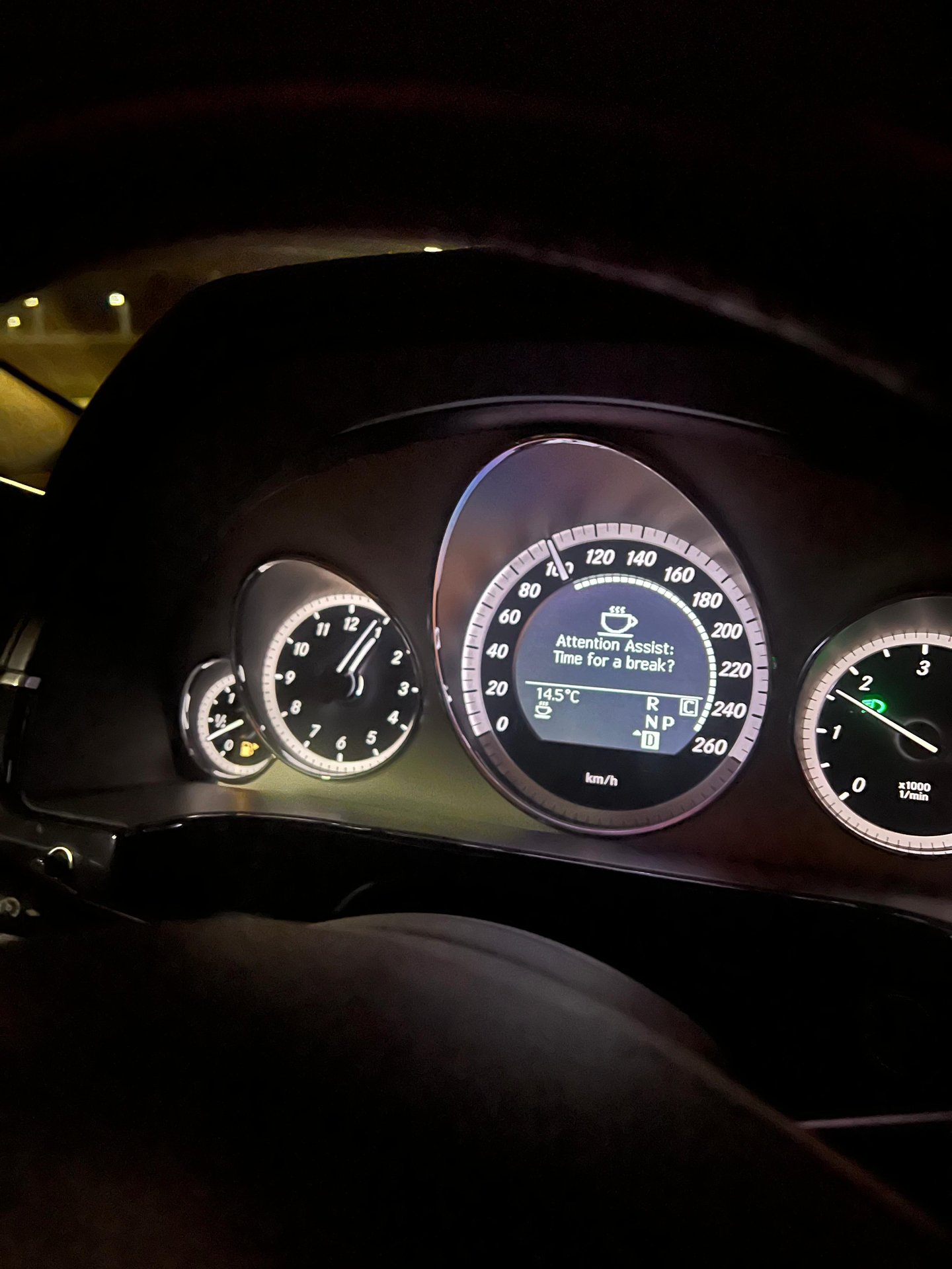

  15. klaipeda
    15,727
    1,948
    Кстати, свершилось. К концу поездки, уже подъезжая к Риге по кекавской объездной, Мерседес таки распознал во мне усталость и предложил сделать паузу, три раза просигналив гонгом и высветив на приборке соответствующее сообщение. :gigi:
    Время действительно было уже позднее час ночи, и я на самом деле уже подзапарился. До дома оставалось всего ничего, но спасибо- система работает :super:

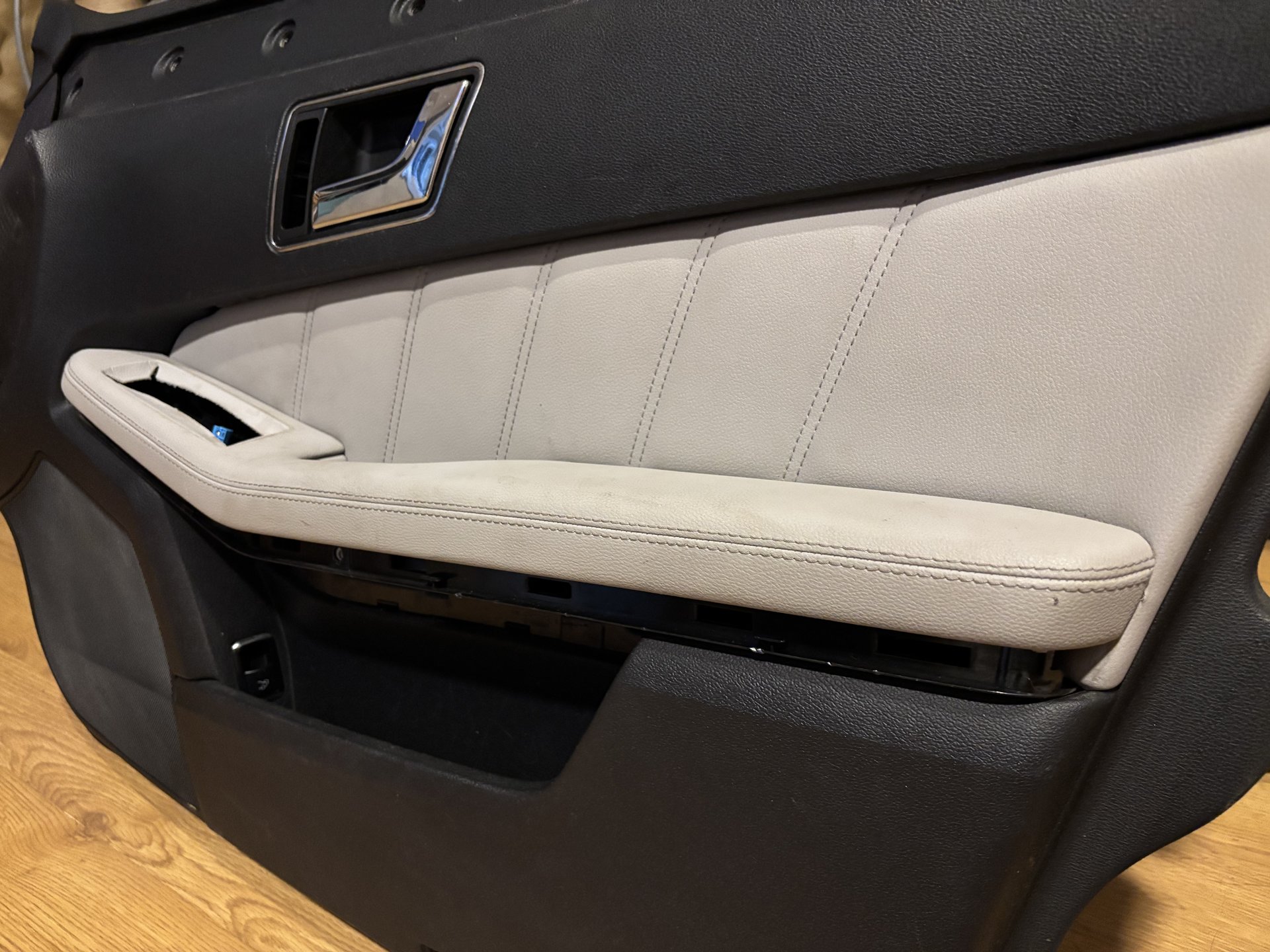

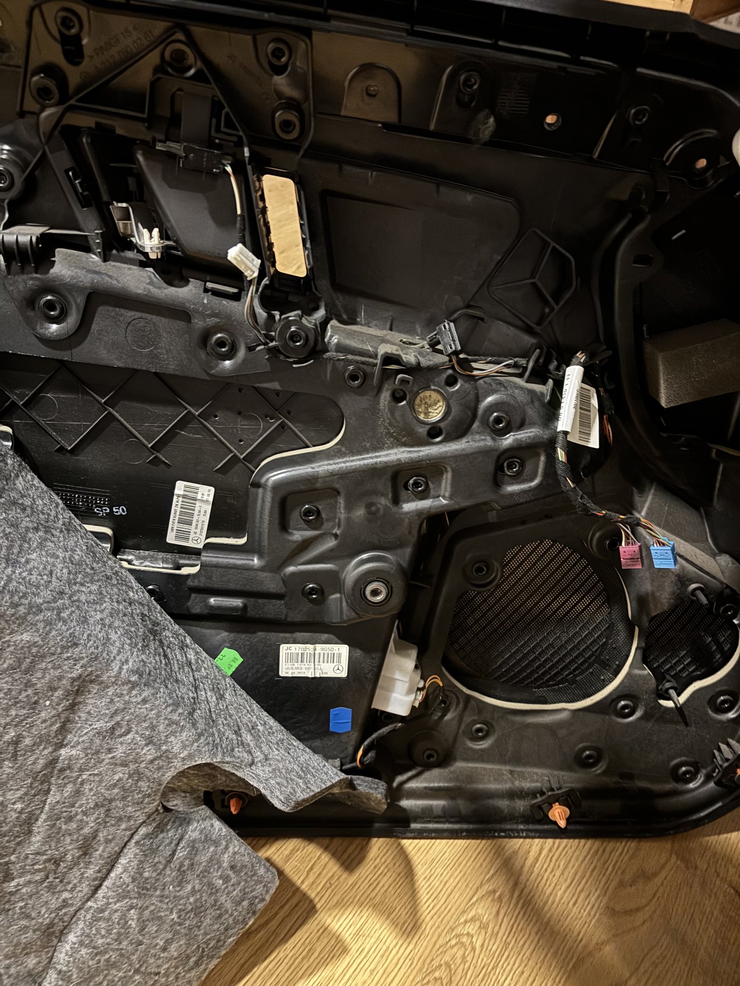

    Взял я всё таки у него эти две передние дверные карты, тем более что отдал он мне их совершенно бесплатно. Всё что удалось с неё пока снять, это накладки под алюминий.
    Левая от правой отличаются дырками под кнопки стеклоподъемников и кнопкой открывания багажника (она на водительской).
    Andrey45 нравится это.
  17. klaipeda
    15,727
    1,948
    Ручка прикручена двумя винтами на внутренней стороне и ещё один нашёл под тонкой алюминиевой накладкой с наружней стороны. Открутил эти три винта, но ручка по прежнему держится крепко :hz:. Возможно надо высверливать эти запайки. Будем экспериментировать :roll:

    Не высверлить (если рассверлишь, то есть вероятность, что мяса уберешь слишком много и обратно хреново встанет). Феном разогрей, эти расплавленные концы станут мягкими и вытащишь. Обратно вставишь, саморезом с широкой шляпкой прокрутишь и будет держаться.
