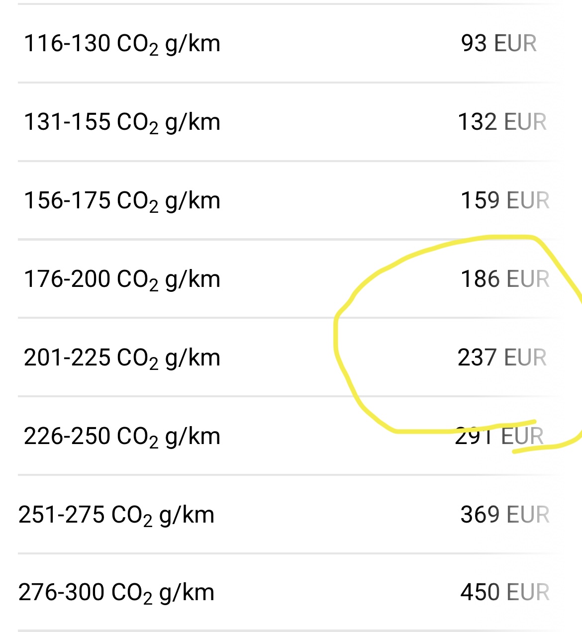

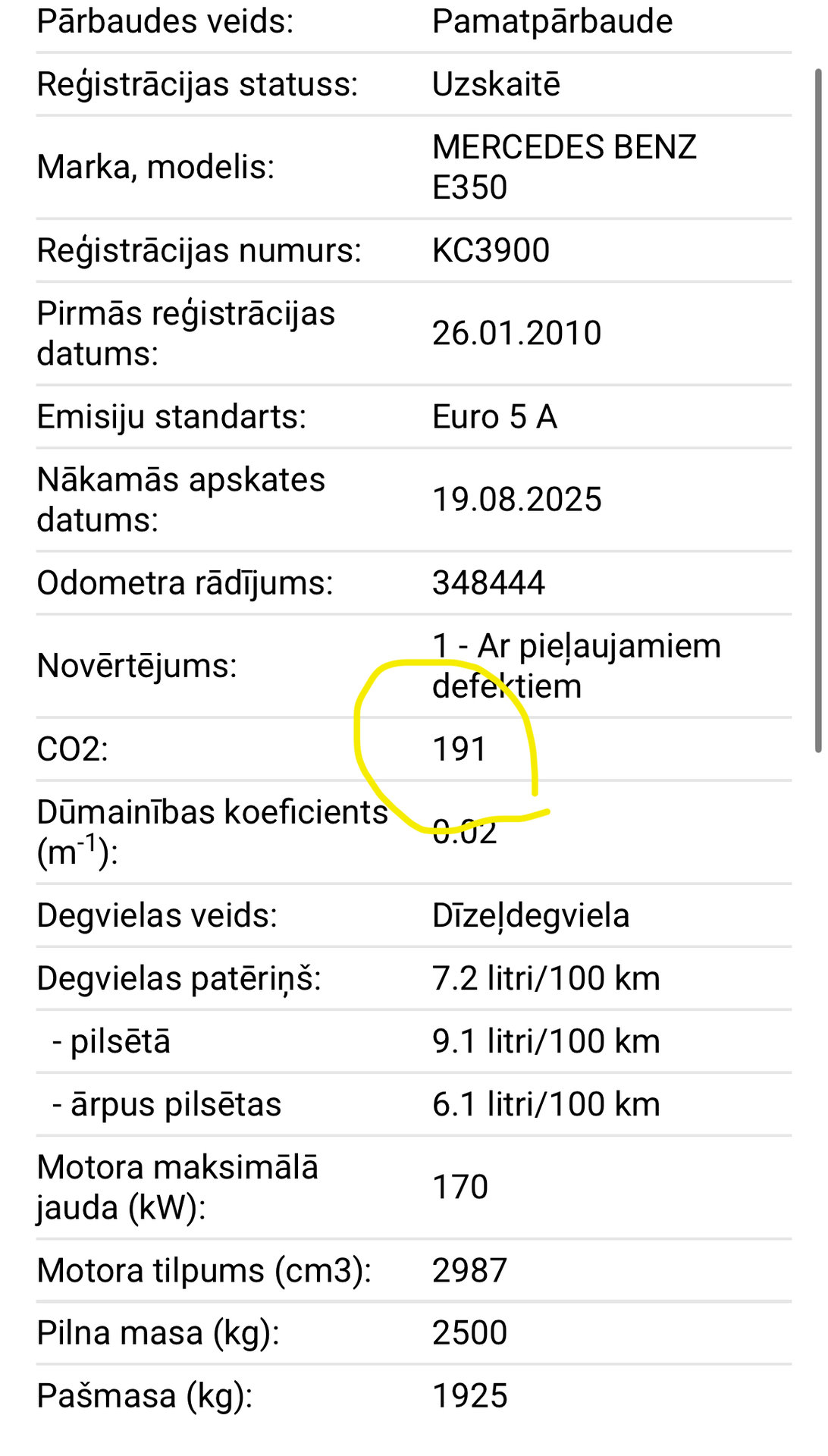

    Ну так комплектация топ по ходу. Движку только поменять и в путь :green:
    Кстати, а почему налог такой конский у него - 237€? На полтинник больше чем у меня.
  3. Paparazzy
    45,324
    2,462
    Больше вес. Следующая градация налога.

    На 60 кг? И сразу на полтинник дороже? :so:
  7. Paparazzy
    45,324
    2,462
    Да.

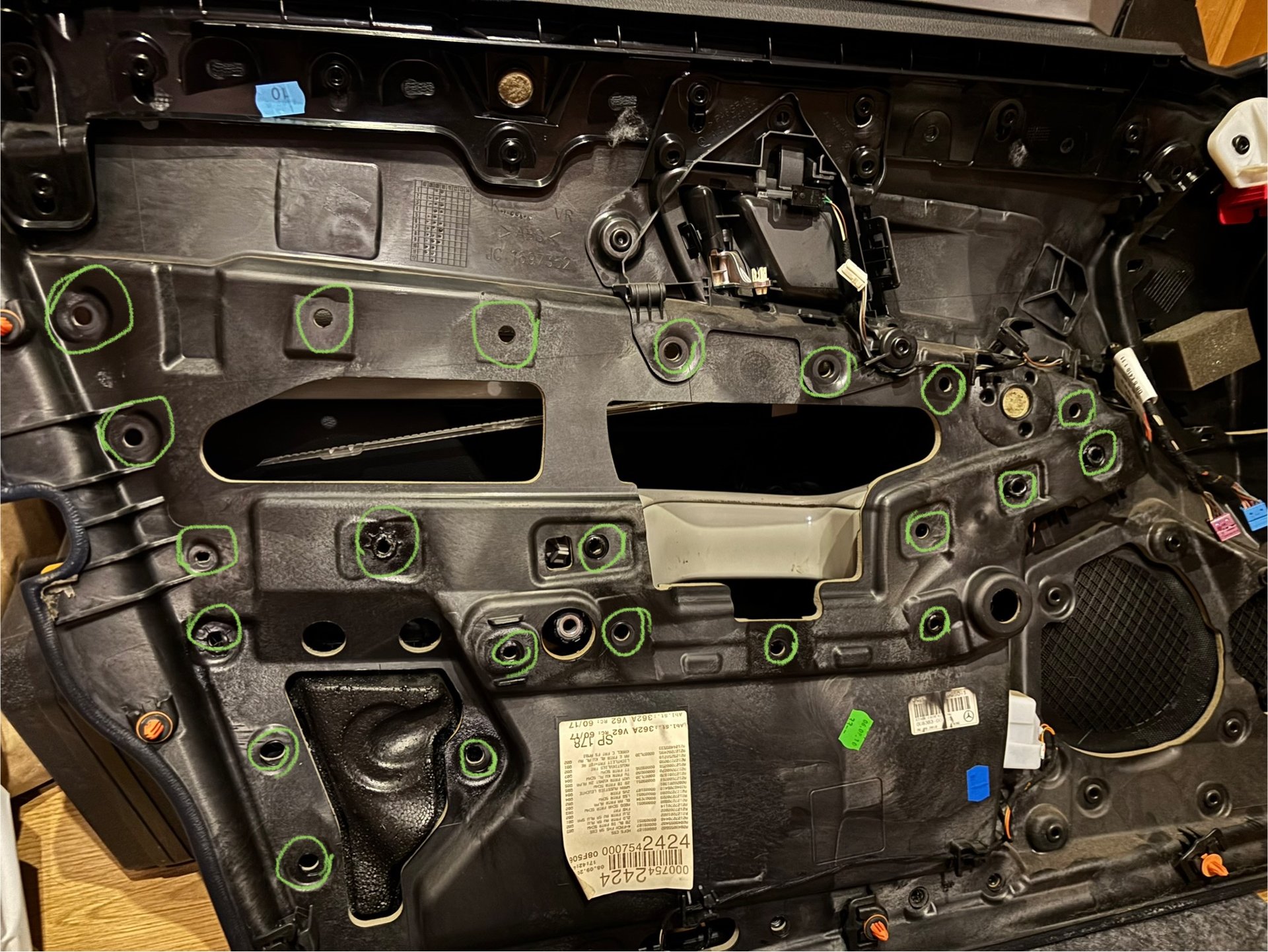

    Сударь знает толк в устройстве Мерседеса :green: Спасибо за совет :super:

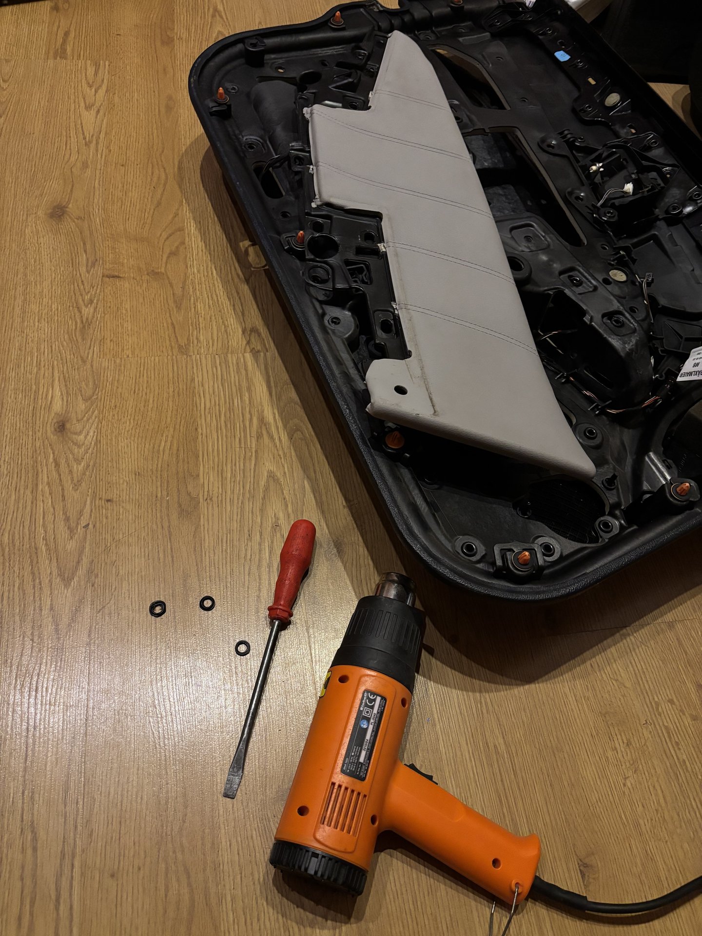

    С феном дело идёт довольно быстро. 10 минут и первая карта раздербанена.
  15. klaipeda
    15,701
    1,928
    Чтоб достать заветную деталь, пришлось довольно много этих запаек расплавить, так как наружная часть нижнего кармана тоже идёт внахлёст кожаной ручке. Надо будет подобрать саморезы под это всё дело, чтоб потом нормально собрать свою карту.
  16. Уругнек
    4,593
    866
    В любом строительном магазе, типа таких, в депо россыпью купить можно:
    https://www.kursi.lv/lv/buvmaterial...as/montazas-skruves-4-2x19-mm-ral7024-100-gab
    Длина наверное 15мм хватит с головой. Ну либо можно по дорогому купить по пластику почти такие же но с более крупной резьбой. Держаться будет и с теми и с теми.

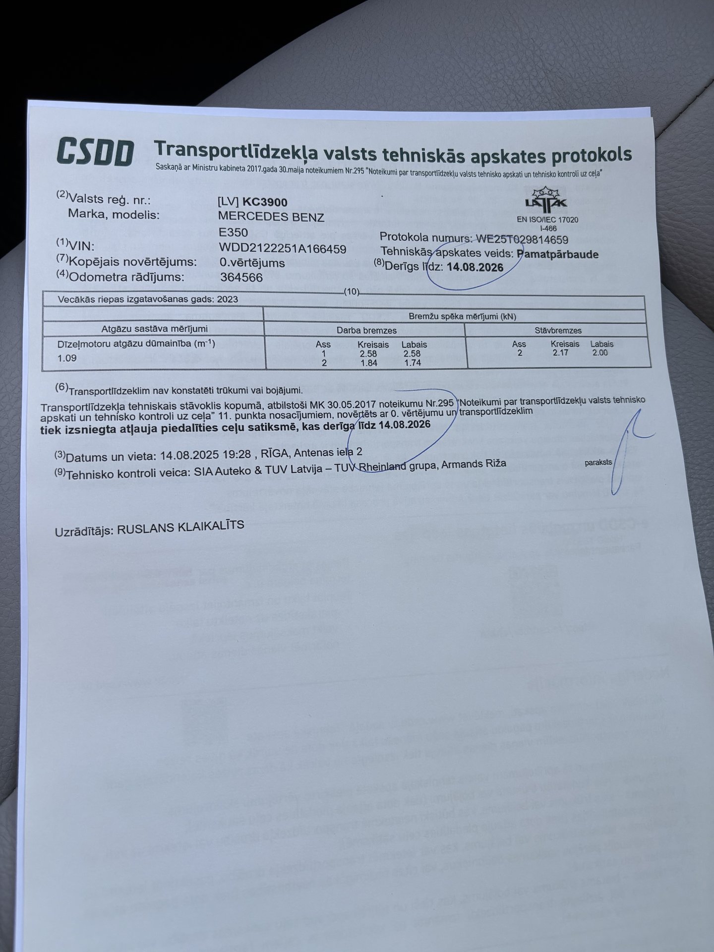

    Сгонял сегодня на ТО.
    Полоса на лобовом стекле, кстати, прошла, снимать не пришлось :green:

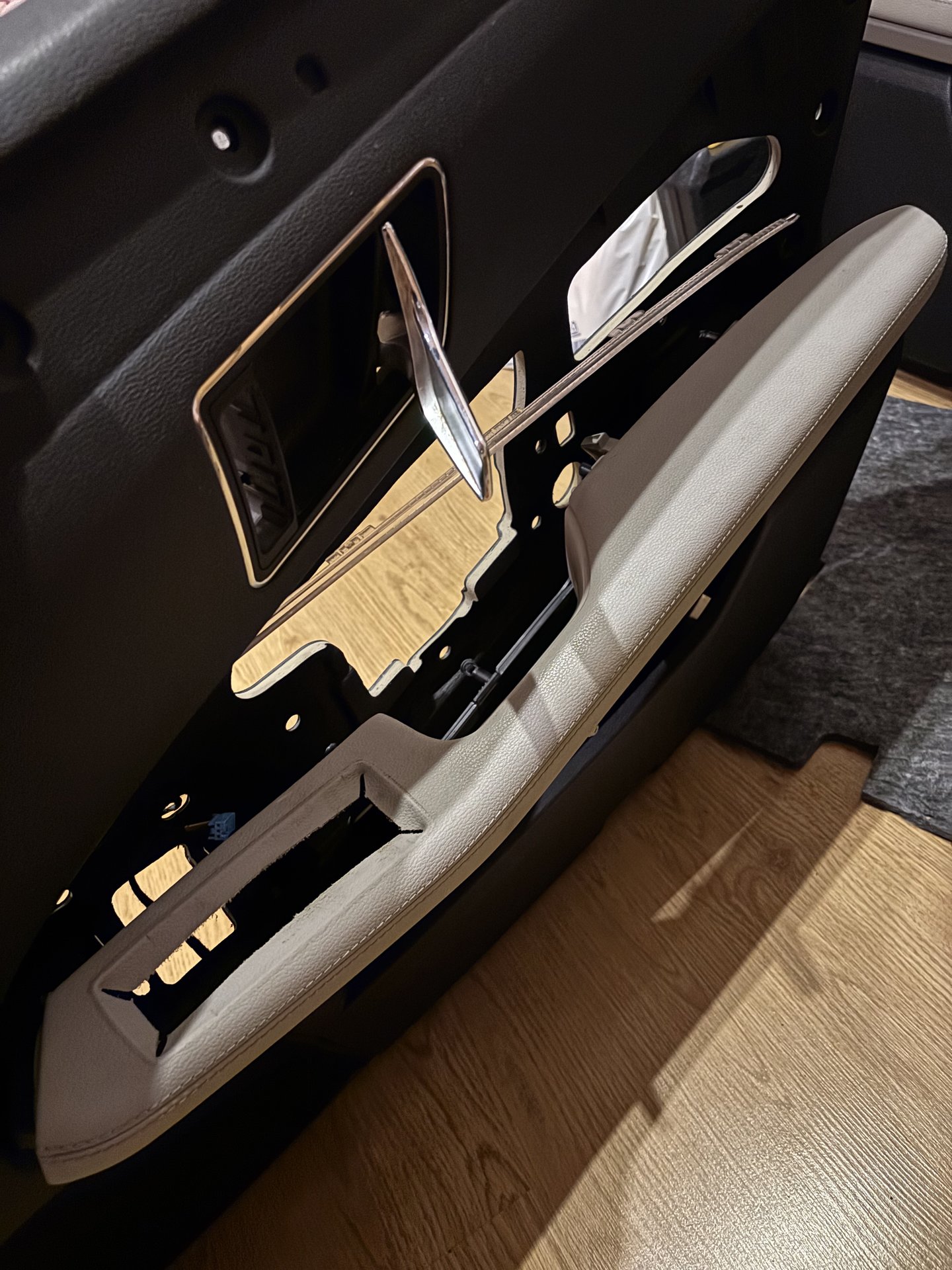

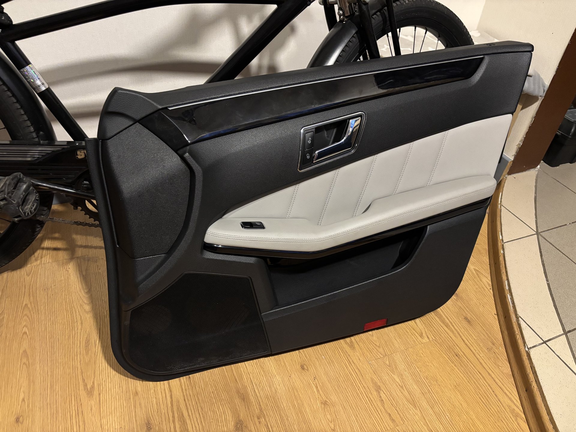

    В последний момент, купленные саморезы оказались тонковаты. Времени на подбор и покупку новых нет. Пришлось запаять всё обратно горячим клеем. Пассажирская карта готова к установке.
    На место поставлю по светлому, завтра.
