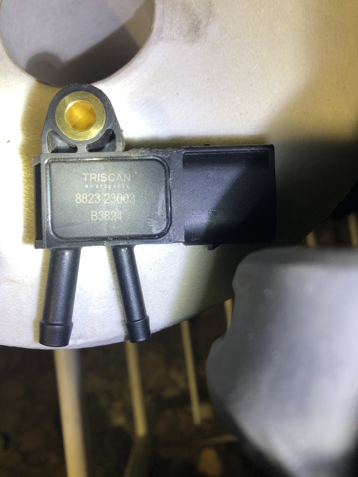

    Поскольку датчик не врет, значит давление действительно высокое. Похоже ДПФ подзабился, что в принципе может быть- машина 80% живет в городе. До работы 7 км.
    Предлагается вырезать, прописать и забыть (машина 2010г) или промыть и продлить жизнь ДПФ. По цене одинаково. Выбираю второе.
    Снимаем, промываем. ДПФ классифицированы как очень грязный но живой. Ставим на место. Смотрим противодавление- теперь норма.
    Но расход по прежнему завышенный.

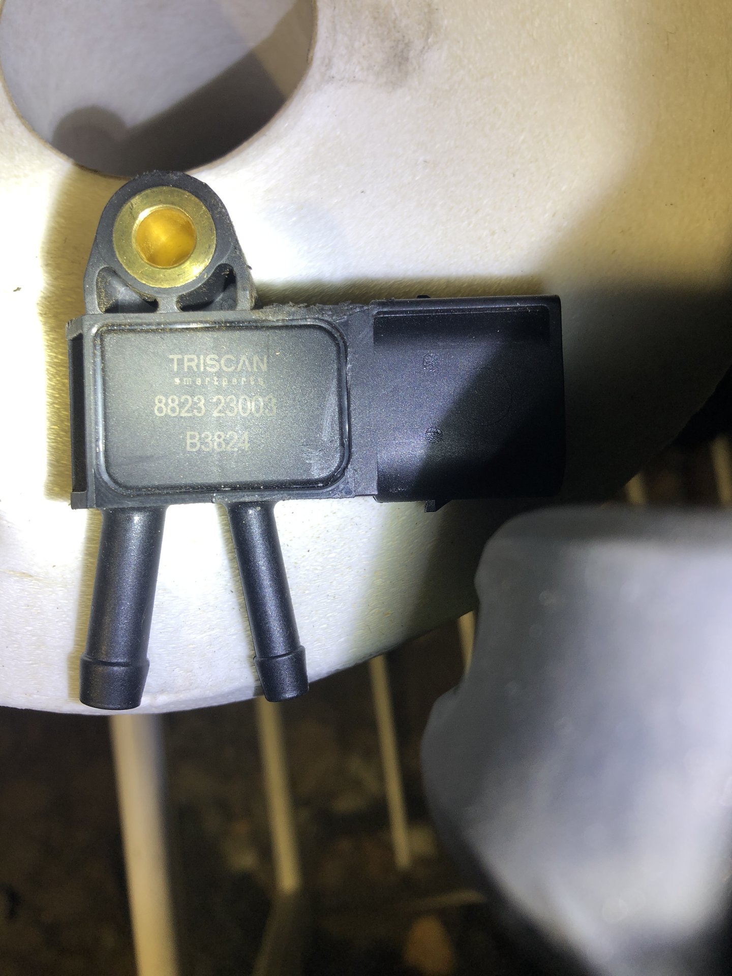

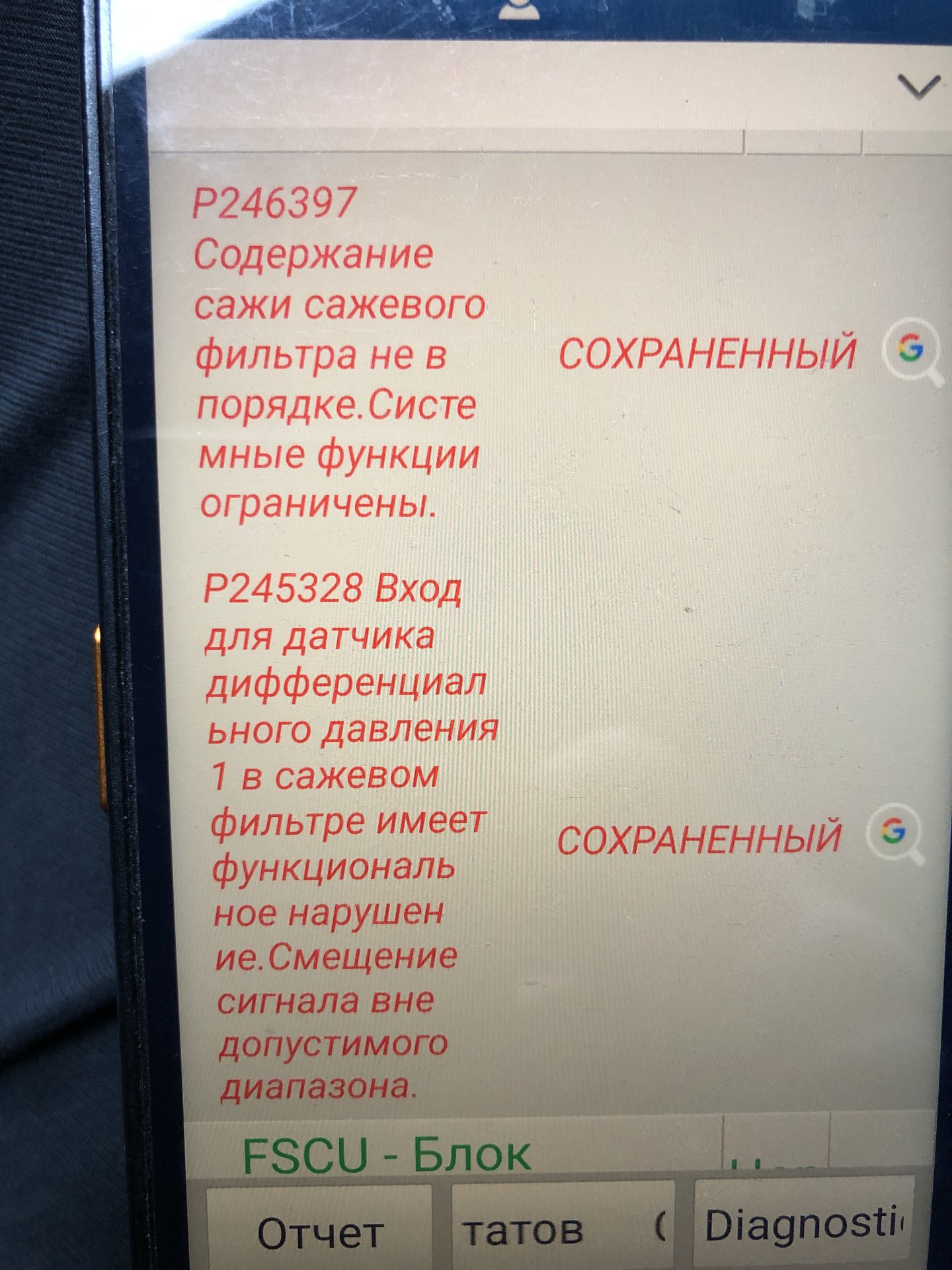

    Какую ошибку выдавал? Обычно кончается датчик дифференциального давления на сажевом.
    Зря промывал. Лучше прожигать. Пол часа по трассе с диагностикой и чистый.

    По ошибкам уже не скажу точно, но если правильно понял, то их как таковых не было. Просто показания были очень высоки… что-то больше тысячи, но это не точно.
    В целом ничего не свидетельствовало о проблеме. Не было не ошибок, ни джекичана. Двигатель запускался моментально как на холодную, так и на горячую. Работал ровно и тихо. Тянул исправно и без рывков. Но показатели противодавления зашкаливали.
    Честно говоря, после замены первого датчика давления, подозрение пало именно на этот с мембраной, и казалось «бинго»- когда меняли подрамник, скидывали выхлоп и забыли поставить на место трубки или штекер! Но нет- там всё в порядке. Хотя я думаю, что поменяю его всё-таки для профилактики. Он не такой дорогой и находится под капотом рядом с турбиной, а не под днищем, как я думал.
