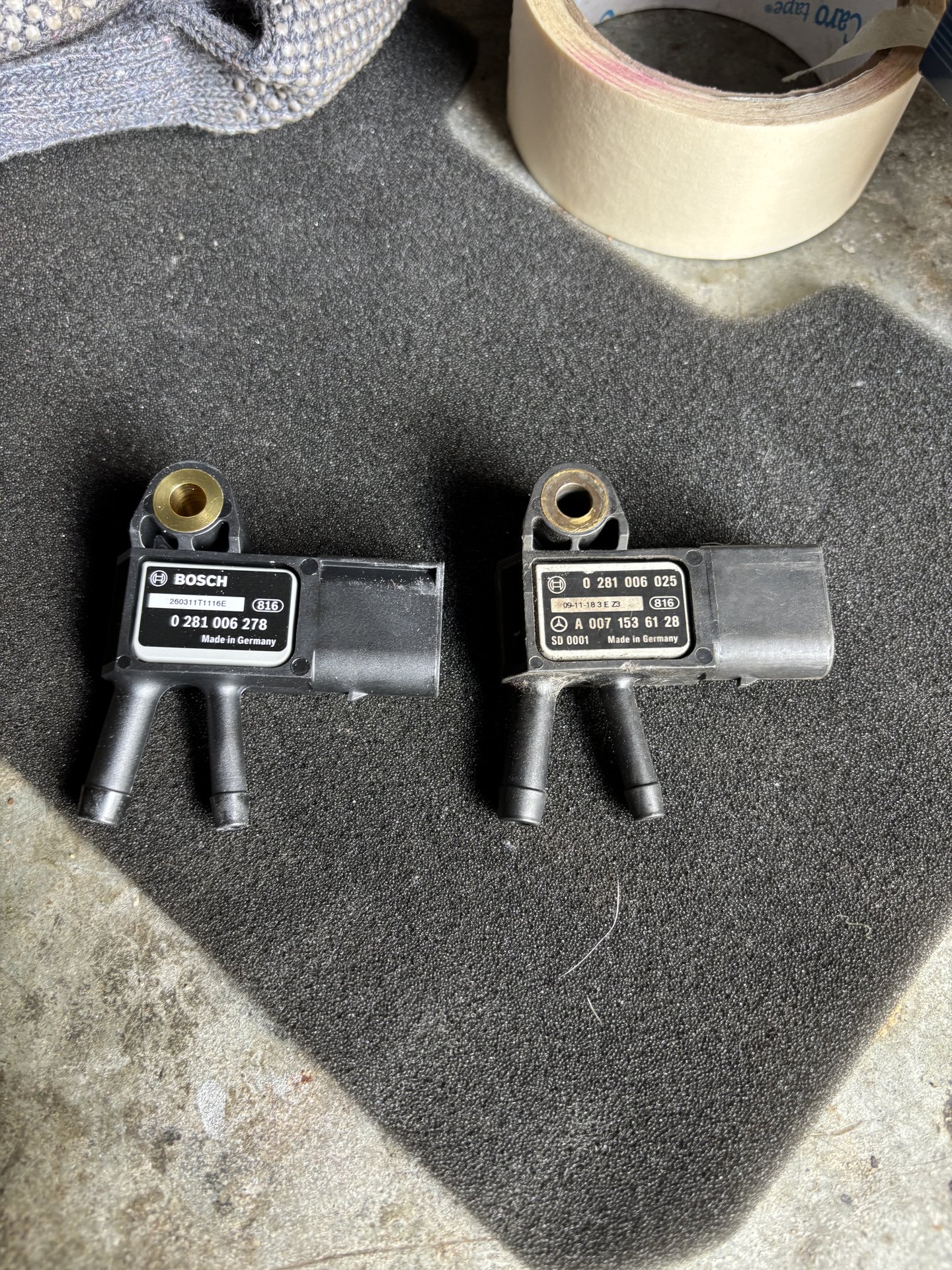

    На фишку поставь обязательно хомутик. Контакт теряется и выскакивает ошибка. Пока не сотрёшь сажевый не прожигается. Проблема и с Бош и с Хеллой. Регулярно выскакивает. До 212 добрался, хомут поставил. Надо до 207го добраться тоже поставить.

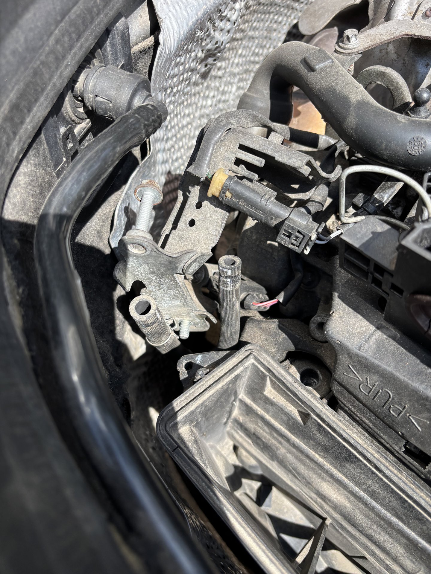

    Кинь фотку как оформил стяжку на 212. У меня на нём пока все фиксаторы целые. Кажется нет надобности в данной процедуре :hz:
    И какую ошибку выкидывает? Джекичан?:think:
  3. Andrey45
    Хомут между болтов и второй на фишку, чтобы не соскакивал. Фишка на защелках. Вроде на месте. По факту контакт отходит. Я сначала не мог понять: ошибка то висит в сохраненных, то активная. Потом нашел инфу что контакты могут отходить. Мастер подтвердил и сказал про хомуты. Поэтому на вторую машину поставил Хеллу в надежде что не будет отходить. Отходит. Да, выскакивает чек. И не включается прожиг, сажевый забивается и машина уходит в аварийный режим.

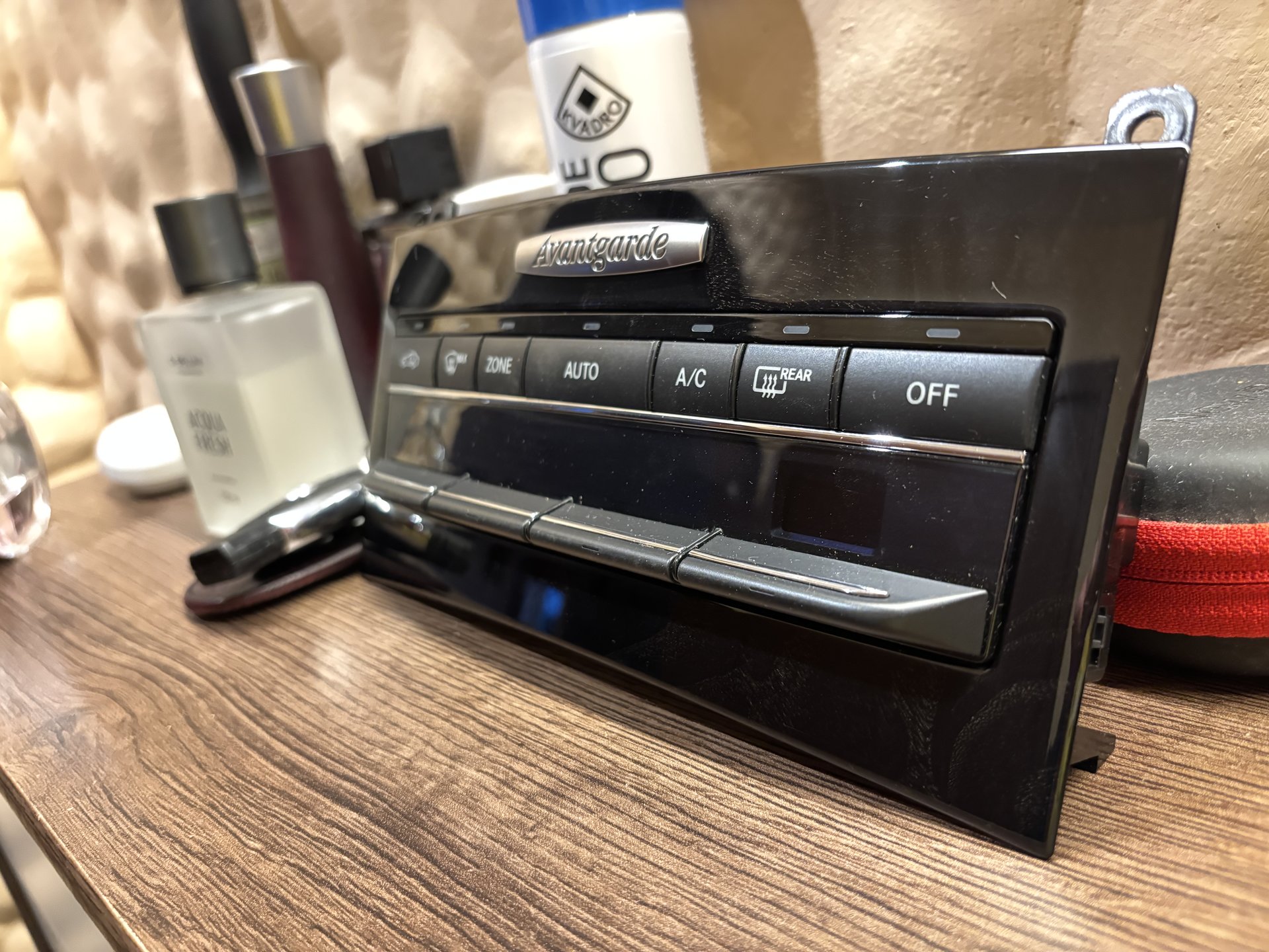

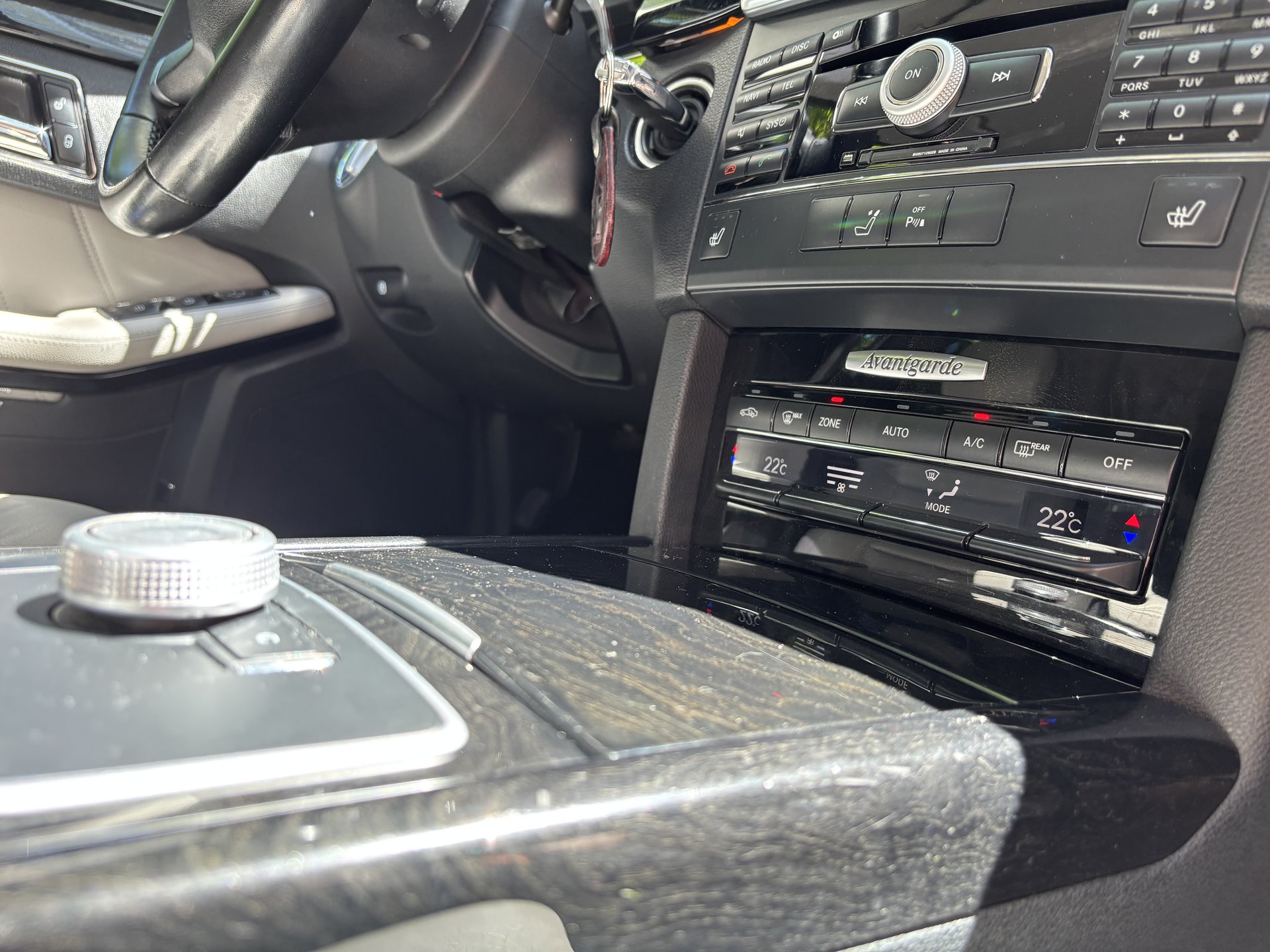

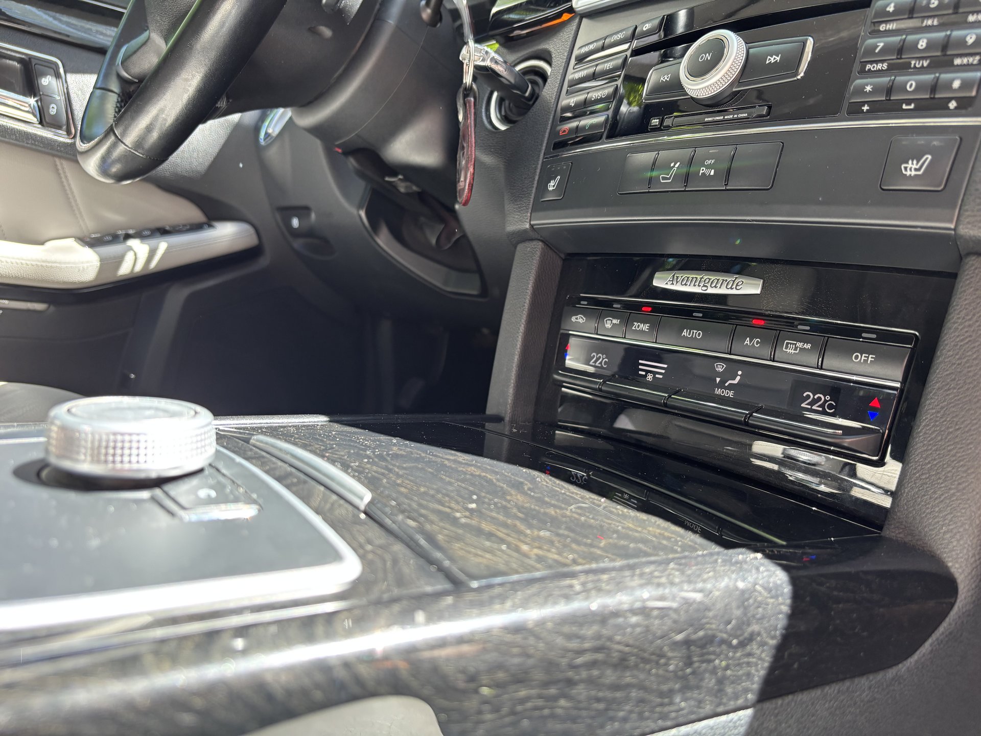

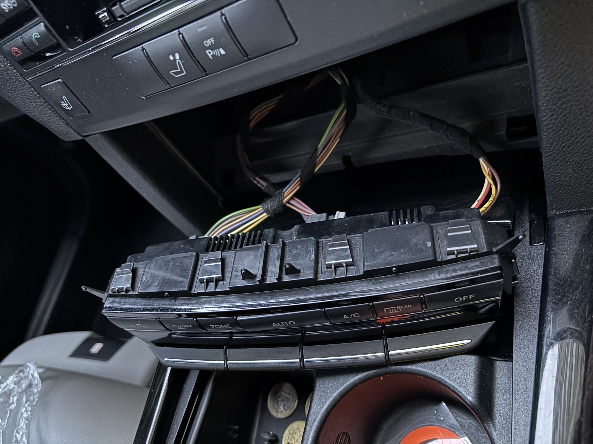

    Не прошло и года как дошли руки до дисплея температуры пассажира. Не то чтобы мне сильно нужна регулировка температуры справа, в принципе 22* стоит и зимой и летом на авто режиме. Просто время идёт и хз уже что там теперь выставлено :crazy:

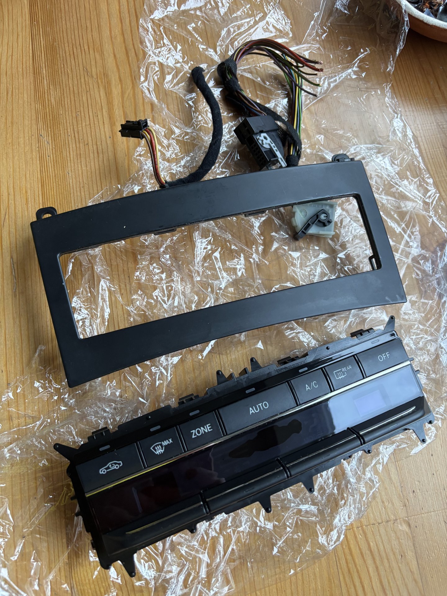

    Купил б/у блок климы
  7. klaipeda
    15,717
    1,937

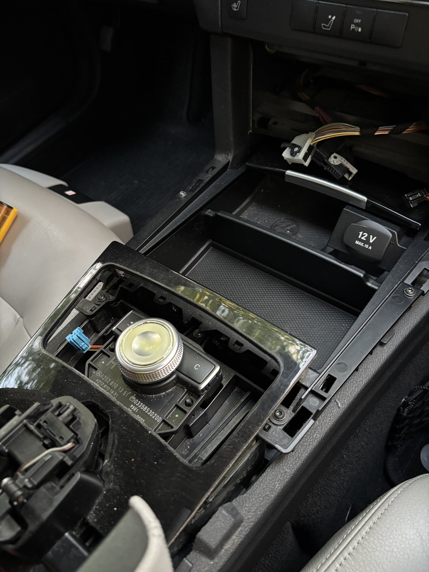

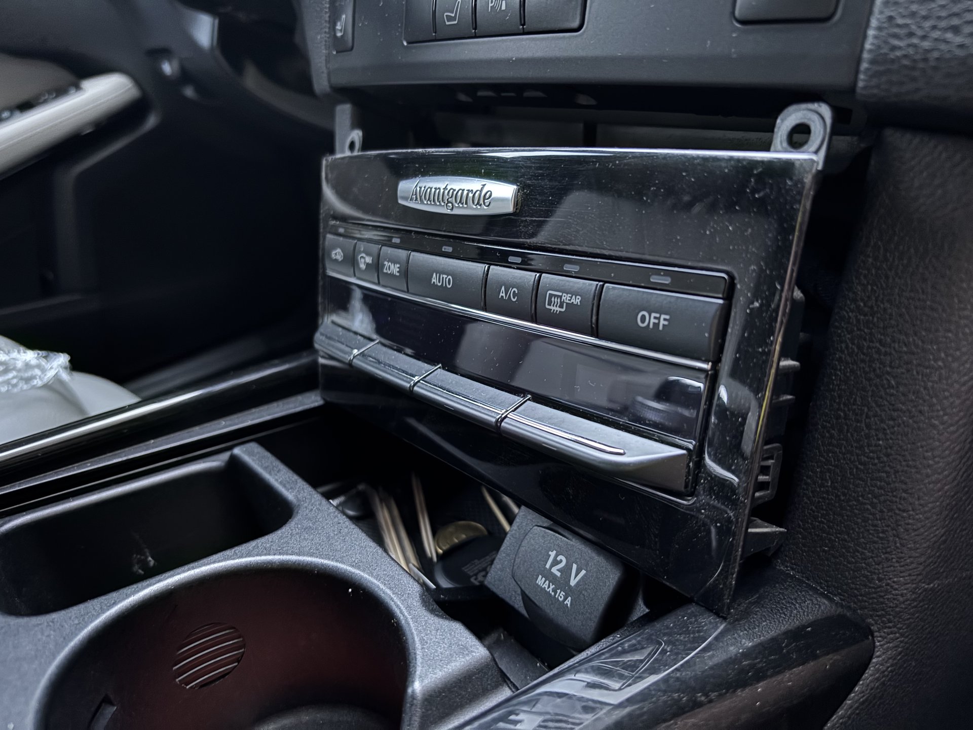

    Для начала надо проверить покупку. Как снять блок климы легко найти поучительное видео в интернете.
  8. klaipeda
    15,717
    1,937

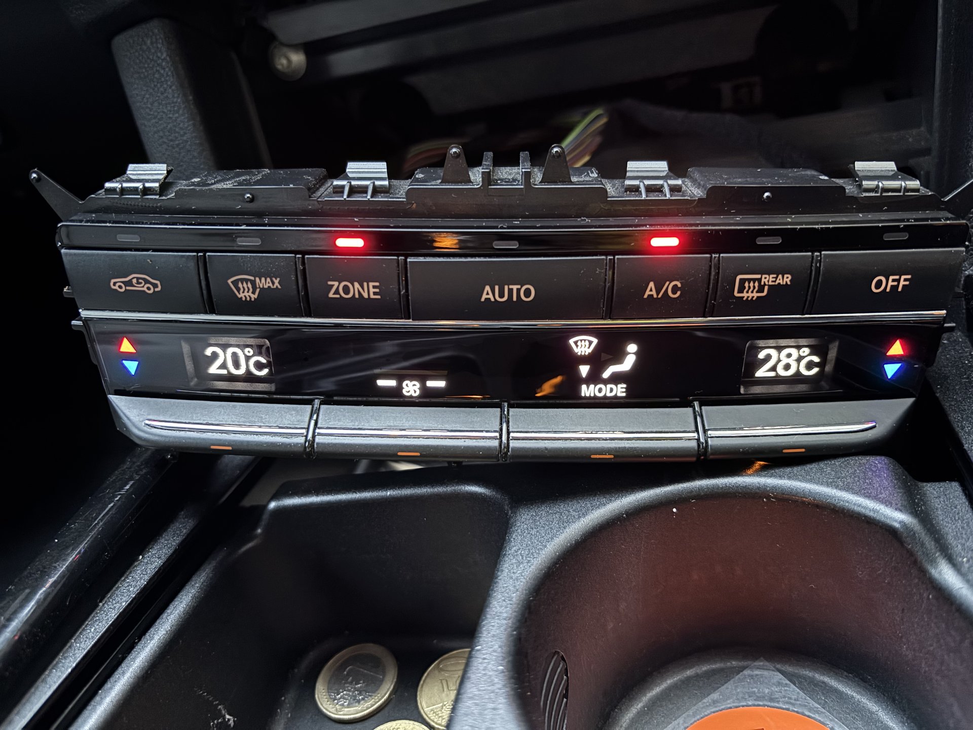

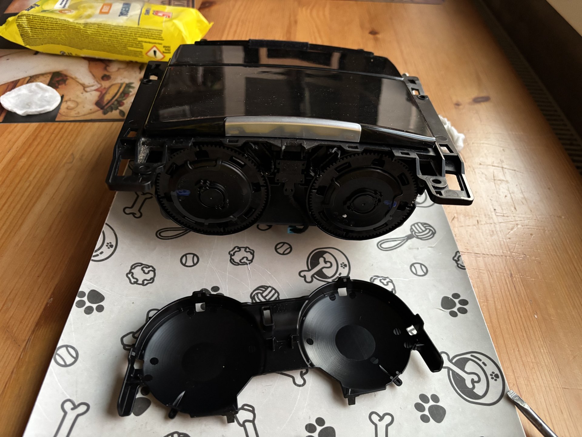

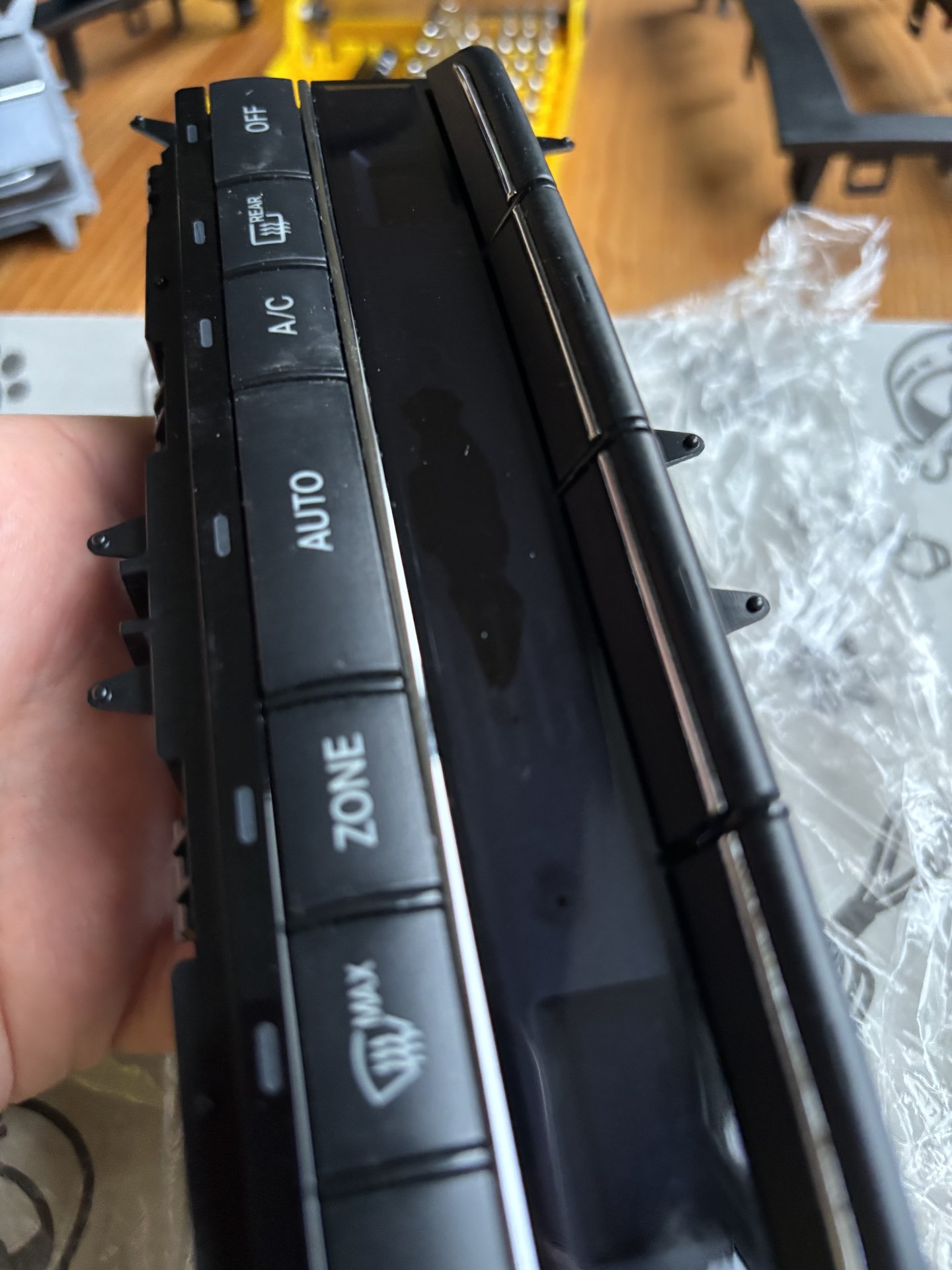

    Прикидываем покупной на место. Всё работает. Только внешнее состояние хуже чем у моего. На стекле с внутренней стороны пятно по середине, маленькая трещина в левом нижнем углу и кнопка «авто» с одной стороны не на месте. Всё это еле заметно и для большинства, я уверен, не имело бы особого значения, но я был бы не я, если бы оставил эти моменты без внимания.
  9. klaipeda
    15,717
    1,937

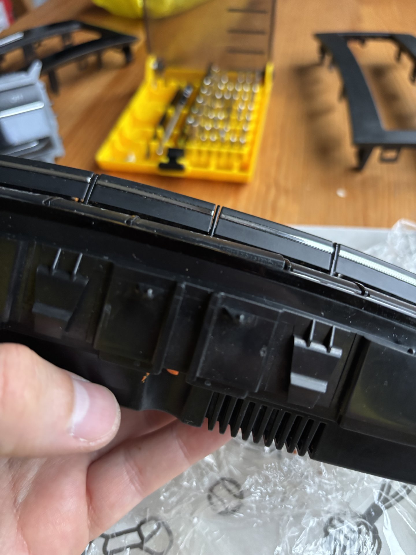

    Пять винтов и .. корпус с кнопками мои родные, плата с дисплеями покупные. Можно ставить на место.

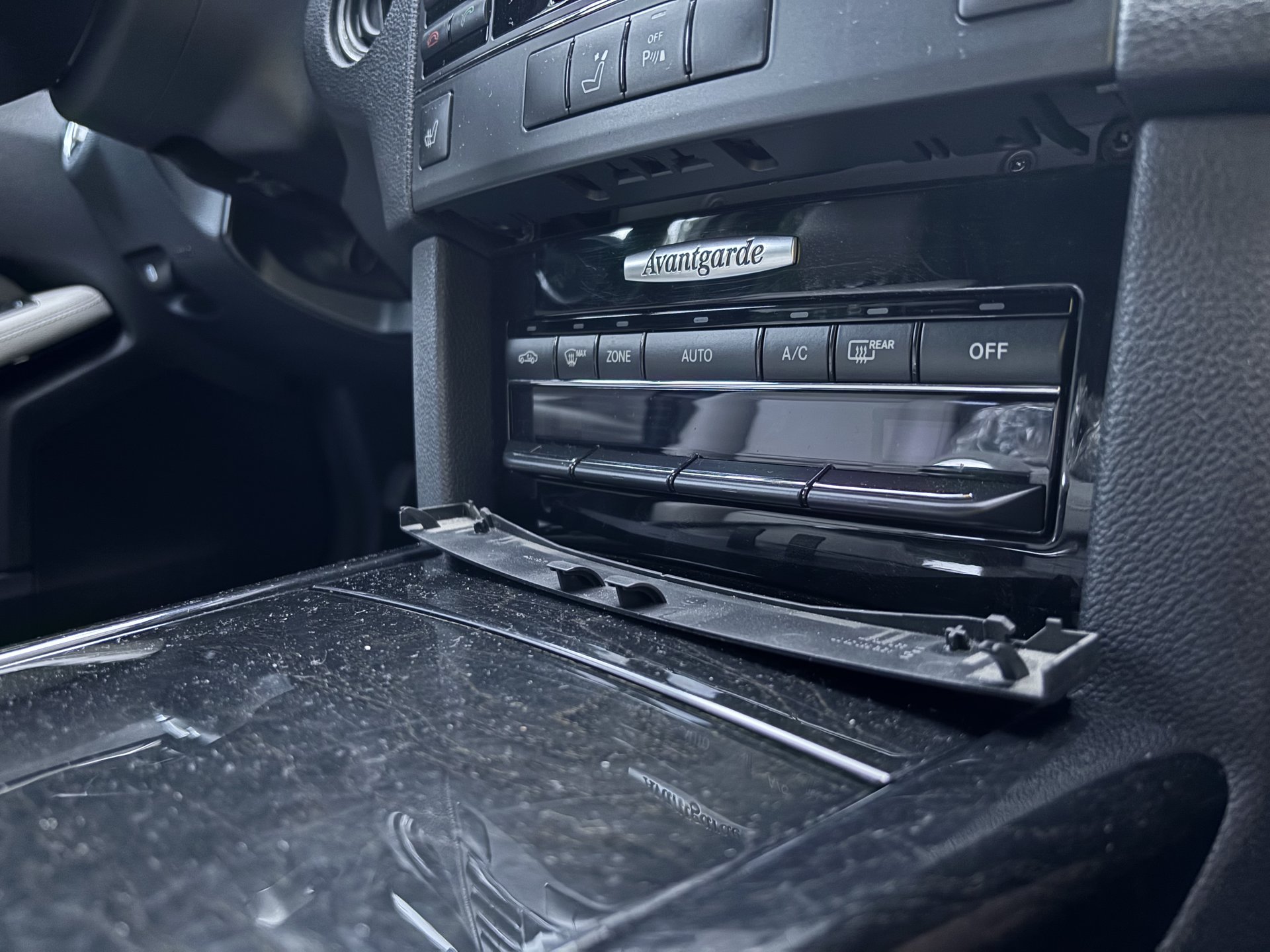

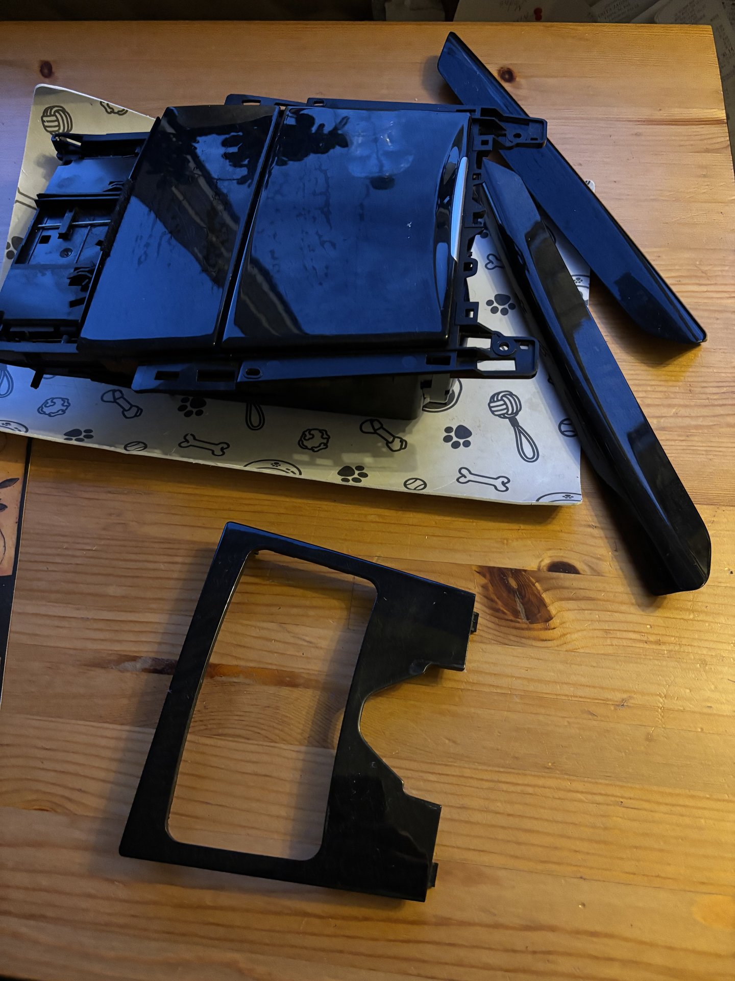

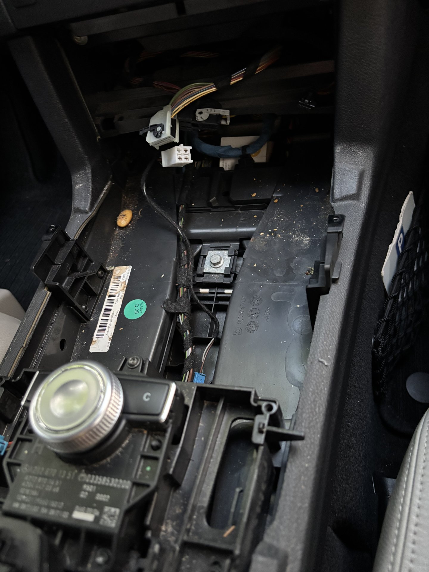

    Раз уж начал разбирать торпедо, разберусь и с крышкой пепельницы. Давно хотел разобрать, чтоб наладить плавность закрытия. Сейчас сама не доезжает до закрытого положения, надо помогать.
  11. klaipeda
    15,717
    1,937

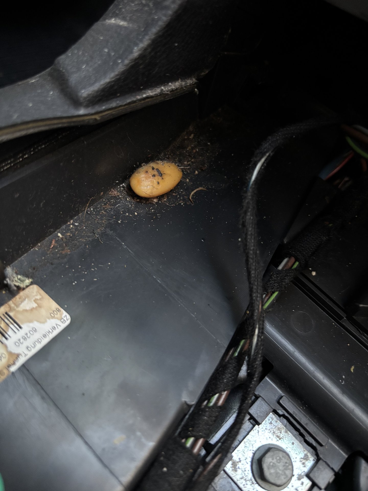

    Обычно в таких местах находят монеты, а у меня что-то органическое. Толи миндалина, толи конфета, разбираться не стал. :gigi:
    nikitaec777 и Paparazzy нравится это.
  12. klaipeda
    15,717
    1,937
    Теперь можно подтянуть пружины доводчика и освежить деревяшки.
    nikitaec777 нравится это.
  13. klaipeda
    15,717
    1,937
    Естественно несколько раз перетягивал пружины доводчика, так как одна убежала. Пришлось разматывать вторую и считать обороты (всего 3,5 достаточно, как оказалось), чтоб натянуть обе стороны одинаково.
    Кстатинатянуты были с разностью в пол оборота. Но отметки уже я поставил, так что если их и подтягивали, то не по регламенту.
    Наконец всё вычищено и собрано.

  14. Andrey45
    На 9й коробке крышка длинная. Может поэтому возникают проблемки. На 6й проблем никогда не было.
    Кстати шайба команда на вращение работает. Внутри штырь ломается. У меня на обоих сломаны. Только работает на качание и нажатие. Купил эти штыри, посмотрел как менять. А там всё разобрать надо. Пока не созрел
