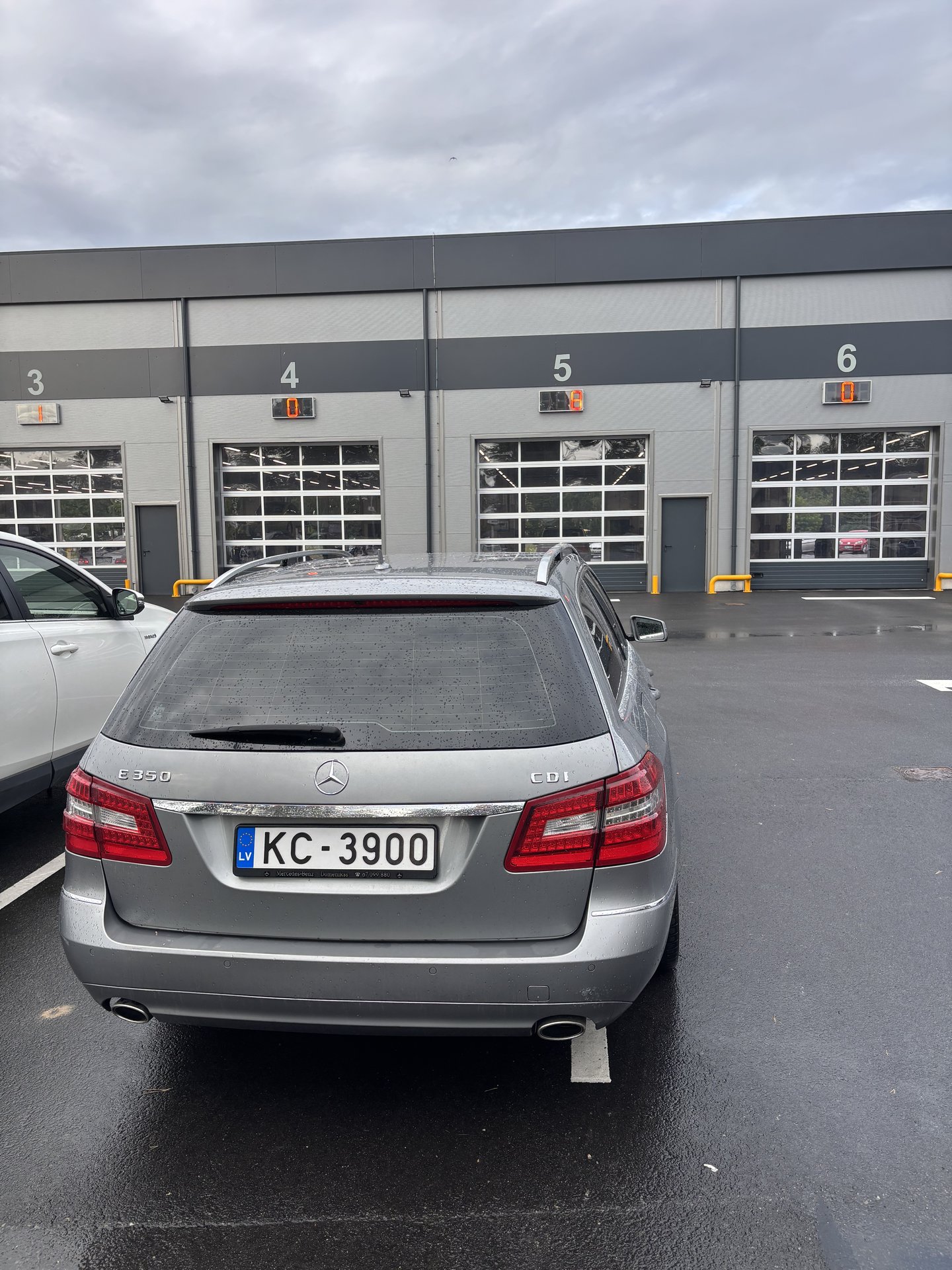

    Сегодня утром был на новой станции ТО Румбула. Мне понравилось :super:
    Всё про всё ~20 минут. Очередей нет вообще. Оплачивал, естественно в аппликации заранее.

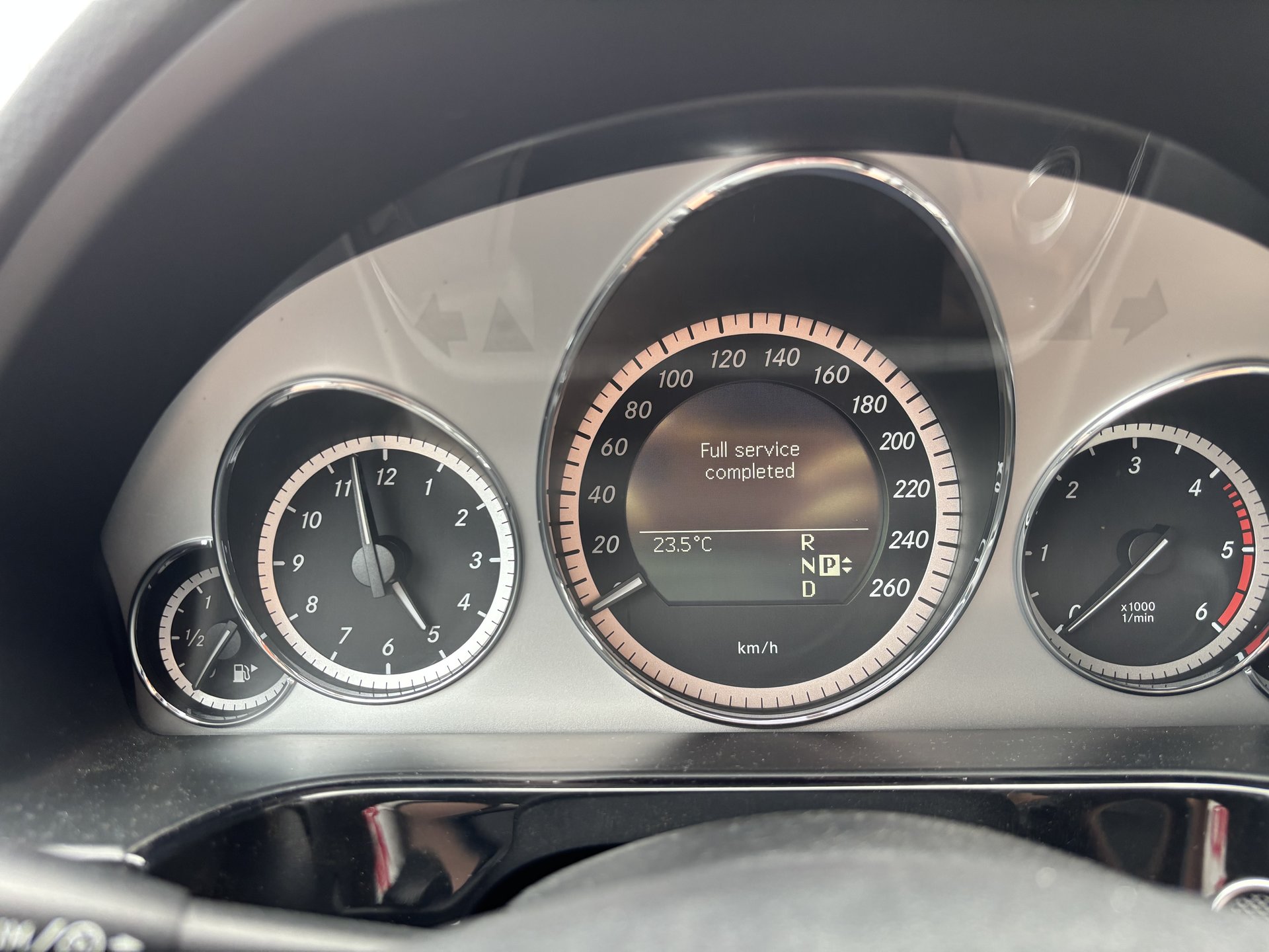

    Повторный ТО по нулям, как и должно было быть. Вечером, кстати, здесь народа заметно больше чем утром :green:
    Списали пробег, сразу подняли, посмотрели тяги, потрясли чуток и порядок :super:

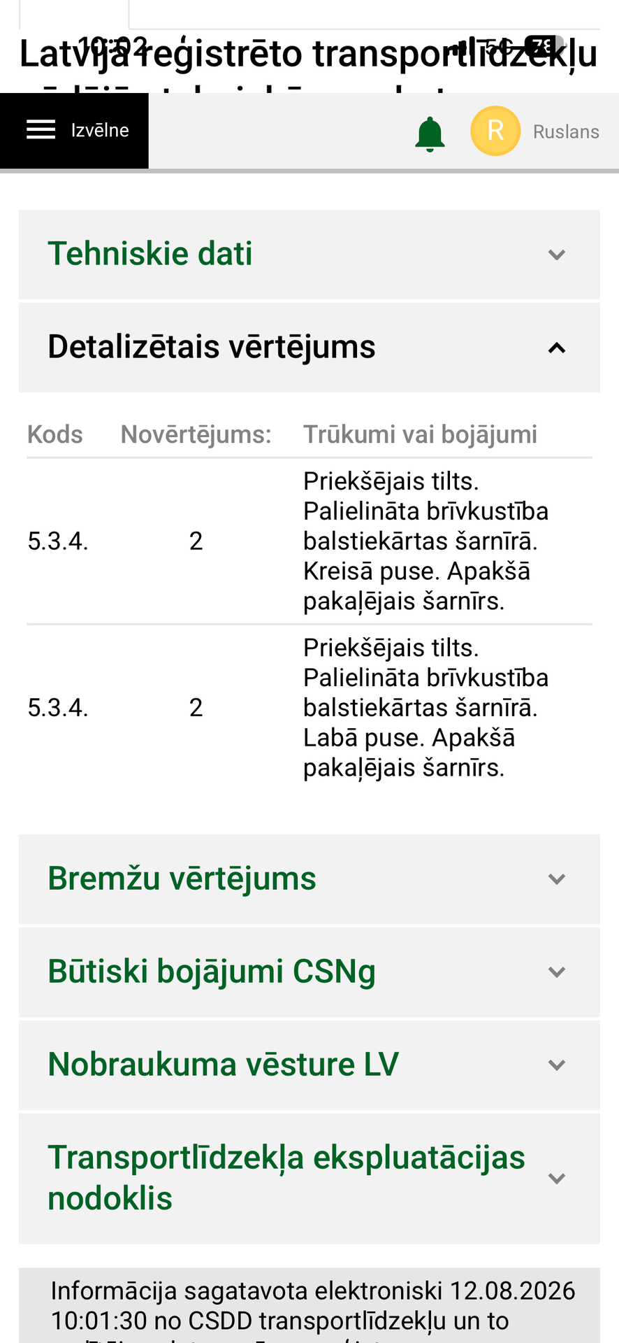

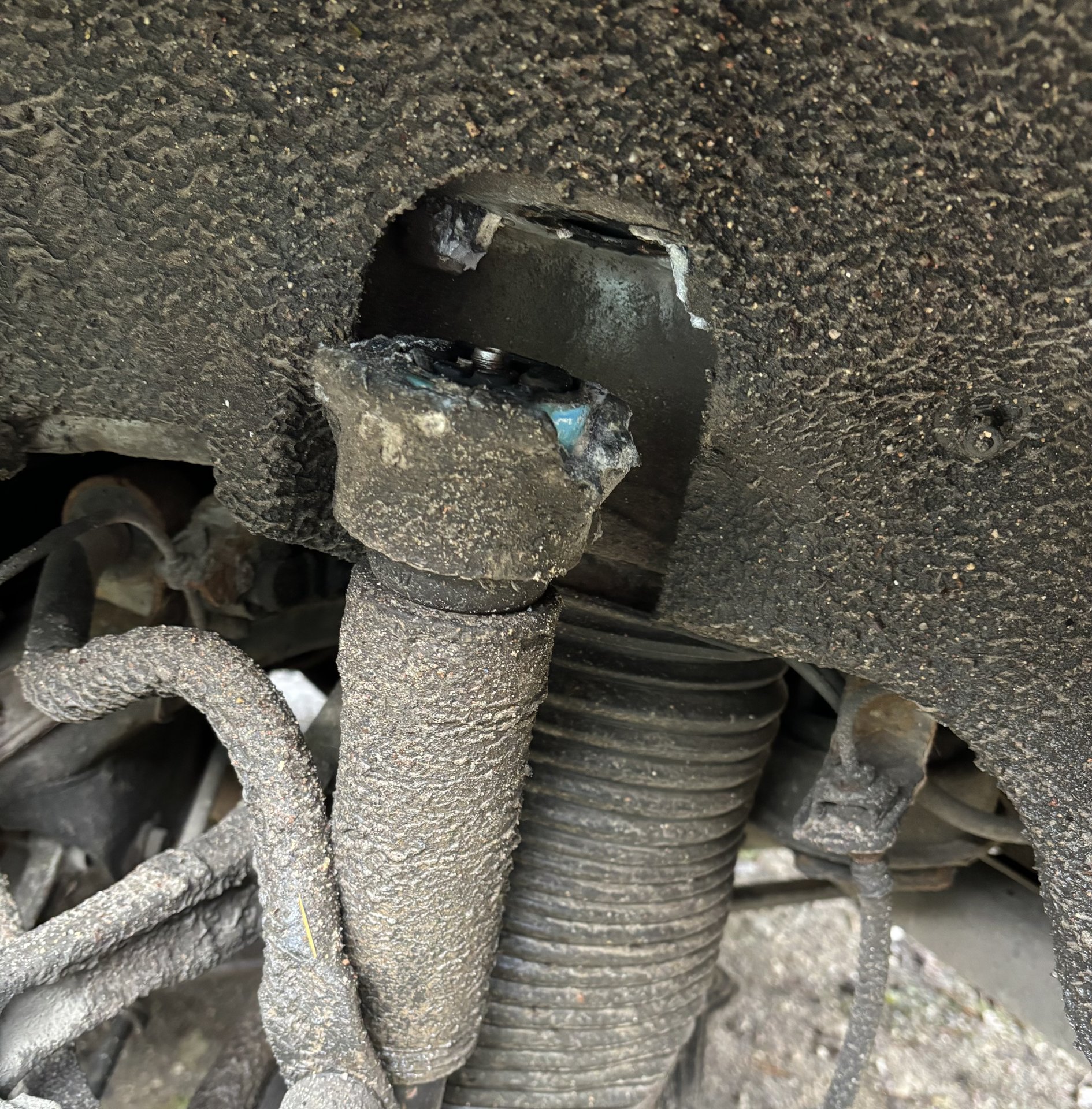

    Сегодня поменял опять обе стороны. Неполных два года и левая сторона опять отделилась от кронштейна.
  17. klaipeda
    15,727
    1,946
    Короче хз. Теперь уже не очень важно, но тем не менее вопрос- могли ли за полтора года настолько сбиться углы задних колёс? Или ВЕХО не заморачивались, когда я пригнал машину на калибровку пневмы после замены подрамника? Пневму откалибровали, а сход-развал, который делали на кривой машине, оставили как есть?
    Теперь уже всё переделано. Дважды.
