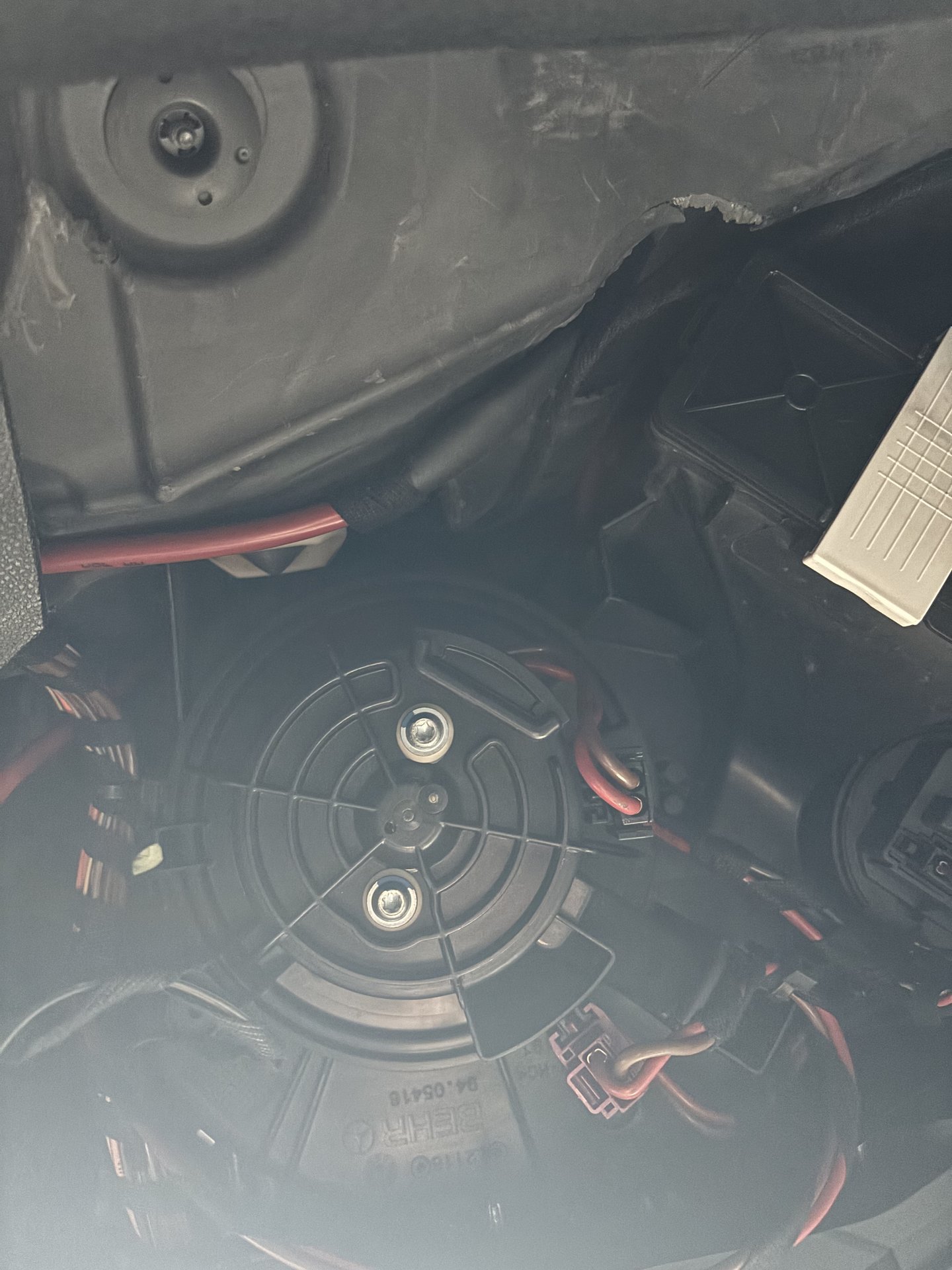

    На третьей скорости, а даже в режиме «авто», через нее, нет-нет, да приходиться пройти вентилятору отопителя, пару недель назад появился какой-то раздражающий шелест :zloi:.
    Сегодня погода располагала покопаться в гараже и я решил собственноручно разобраться с этим недочетом. Благо в 212-ом вентилятор отопителя снимается за 10 минут. Открутив два винта под бардачком, снимаем пластик над ногами пассажира и вот он- вентилятор. Теперь только надо отсоединить все разьемы отогнуть фиксатор и провернуть весь корпус по часовой стрелке.

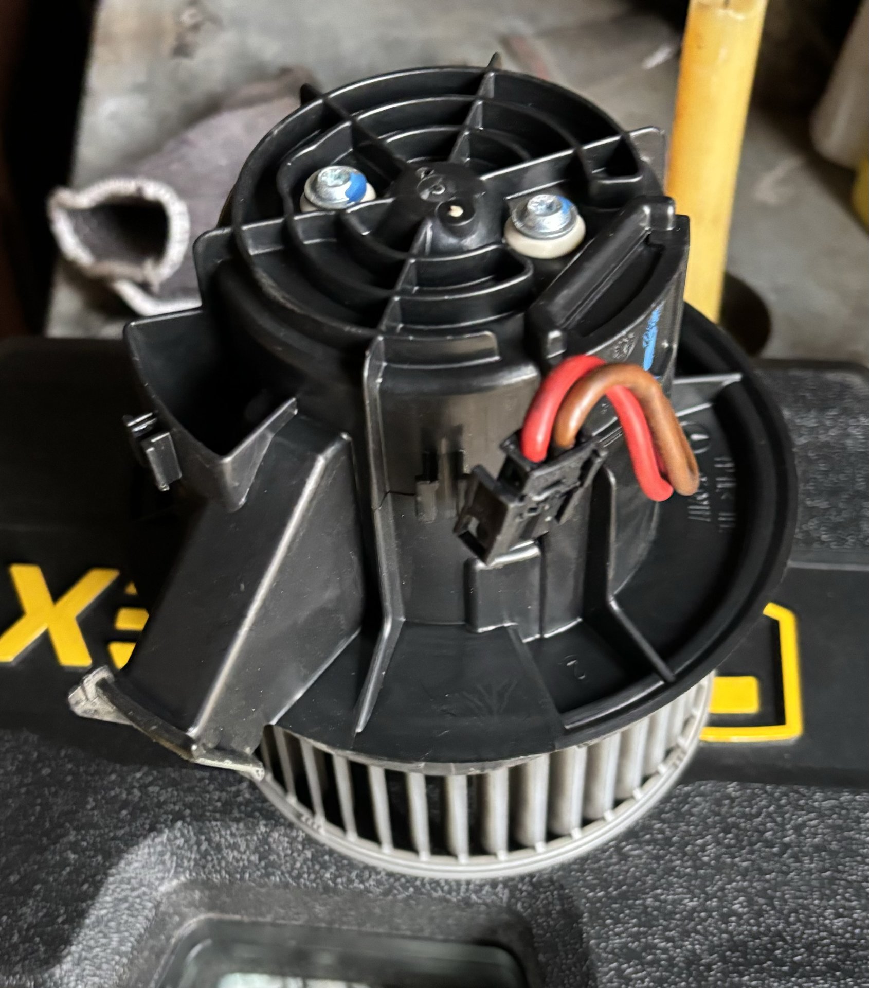

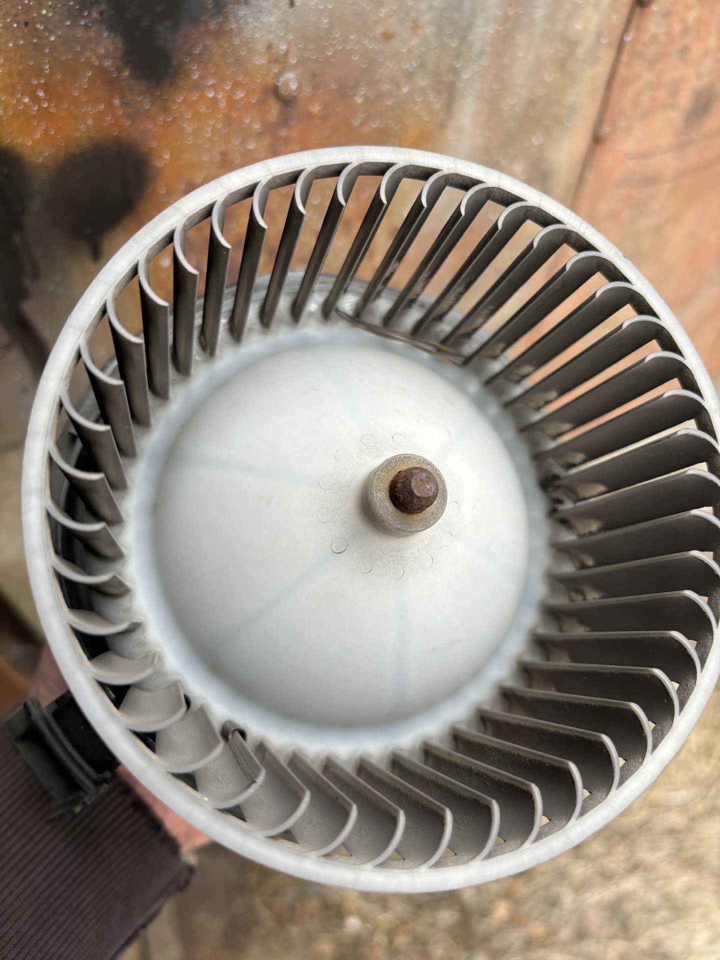

    Всё. Вентилятор вместе с электромотором у меня в руках. А внутри и виновник торжества- хвойная иголка. Видимо именно на третьей скорости, ее выбрасывало центробежной силой сквозь лопасти, а на скоростях выше и ниже закидывало обратно. Но это не точно.
    Точно то, что салонного фильтра у меня по какой-то причине нет. :doh:

    Собственно чистим всё, разбираем, смазываем для профилактики и ставим так же за 10 минут обратно. Назойливый шелест пропал.

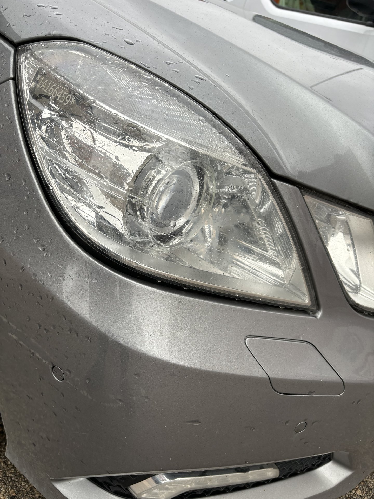

    В то же время свет топовый для префейслифта- ILS. Биксенон с подсветкой поворотов, подруливанием и автоматическим дальним. :super:

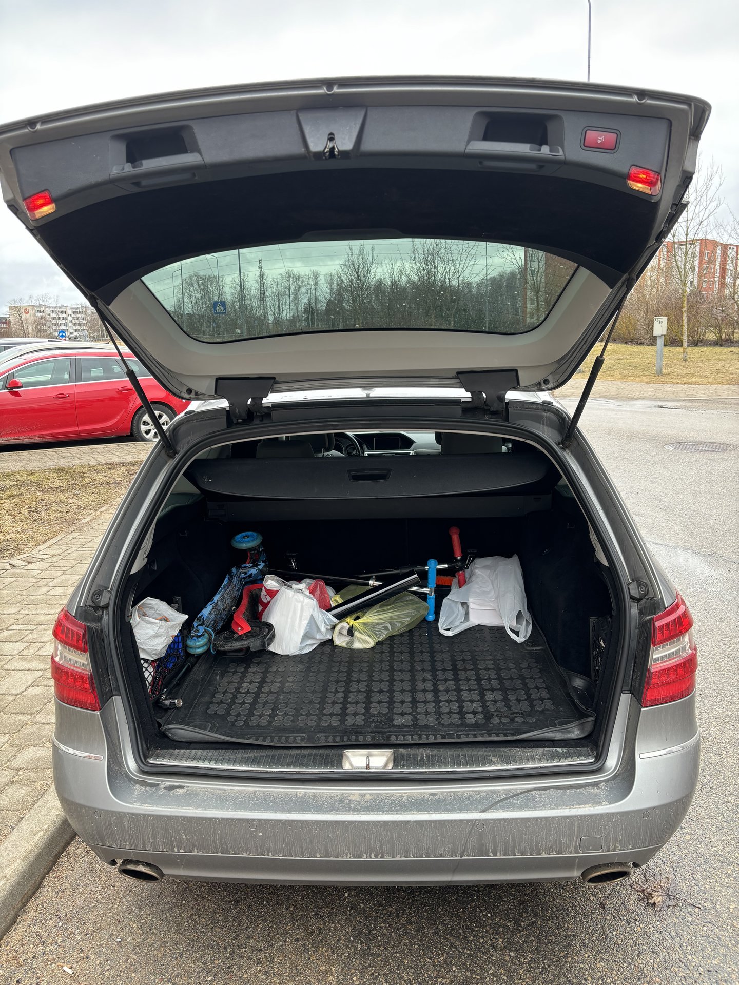

    Второе, чего прям не хватало в Крайслере мне, как человеку педантичному, это электробагажника :ok:
    Возможность открыть его без касания наружных элементов кузова- это просто маст хэв опция :lol:
    Ну и за приветливо поднимающуюся шторку отдельное спасибо. В вульву такой опции не было даже в 2017-ом.
    Отмечу выдвижные крючки по бокам для сумок. Так удобно! Мало того что багажник с ключа открылся и шторка поднялась, так ещё и на крючок мешок повесил и его не мотает по багажнику :green:
