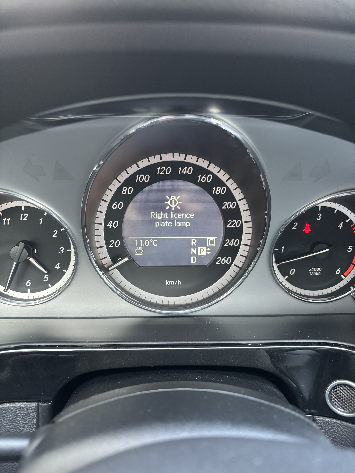

    1,928

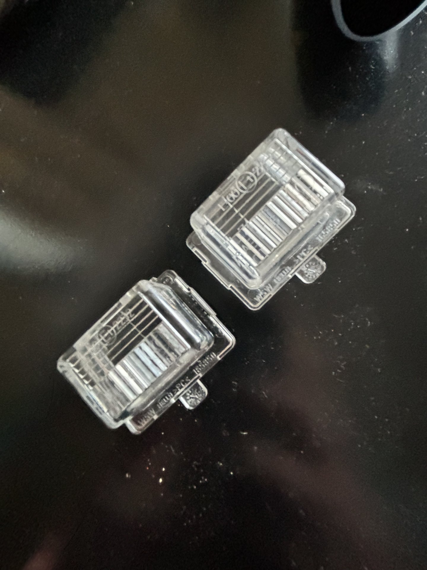

    Перегорели одна подсветка номера. Были мысли сразу запилить лед плафоны от рестайла, но там, оказывается и штекера надо менять тогда в проводке. Так что будем обратно пилить нищебродский галоген- поменяем лампочки за 1,5 евро :oh_no:

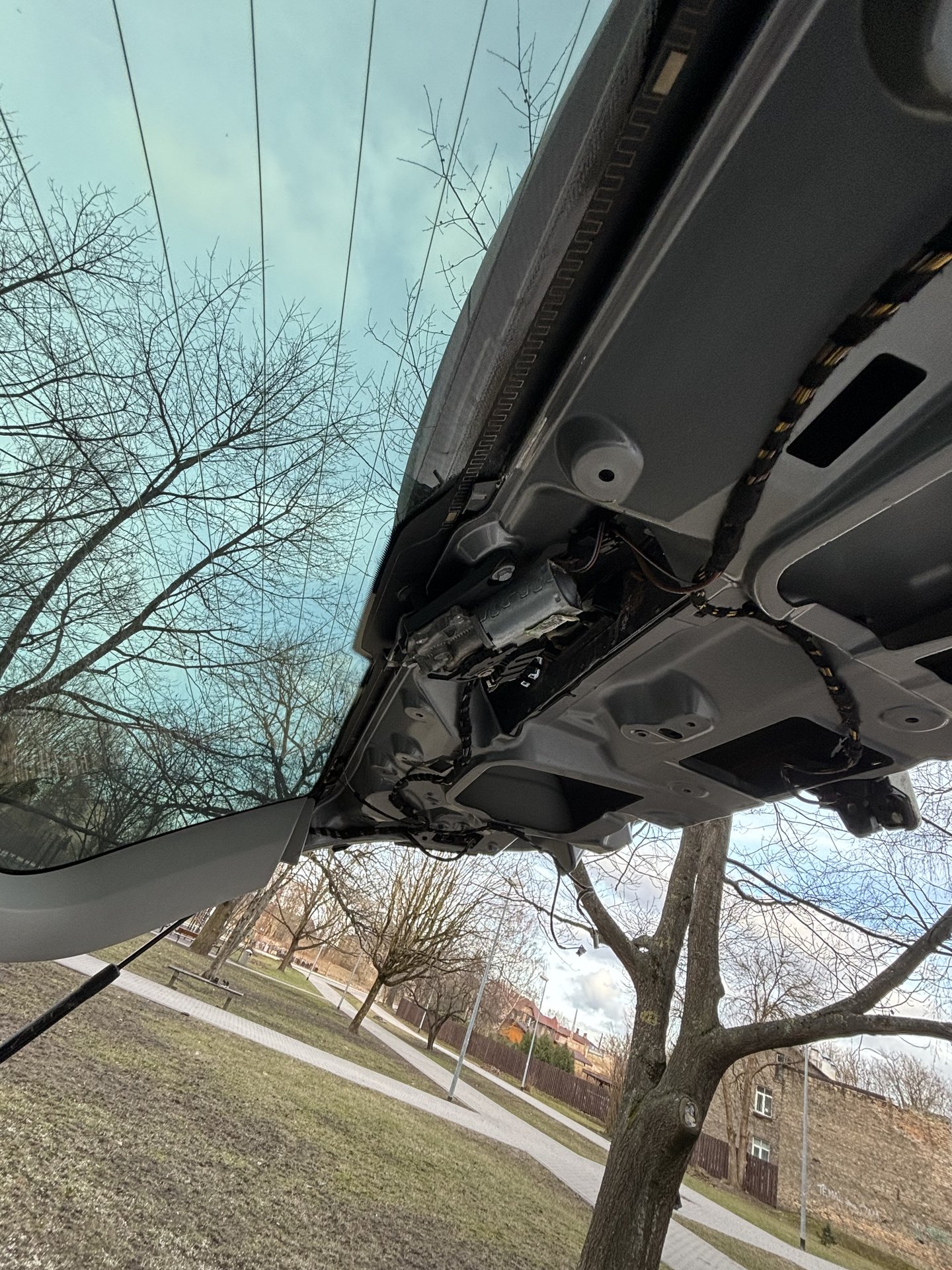

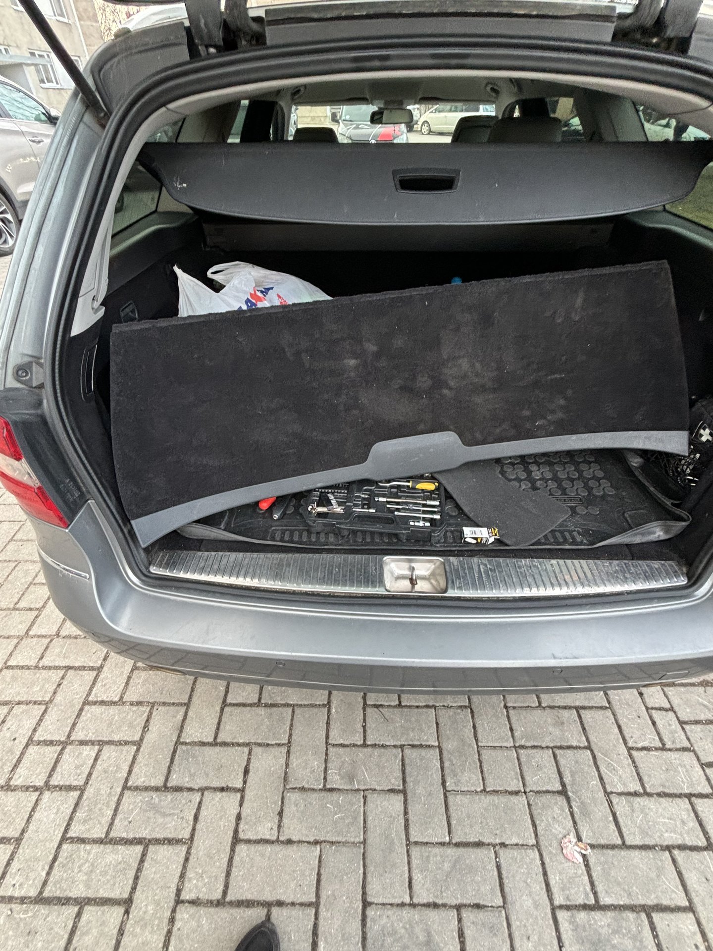

  5. klaipeda
    15,701
    1,928
    Чтоб добраться до лампочек, нужно снять обшивку багажника. 4 болта и остальное в принципе на клипсах. Если сильно не усердствовать, то можно даже ничего не сломать.
  6. klaipeda
    15,701

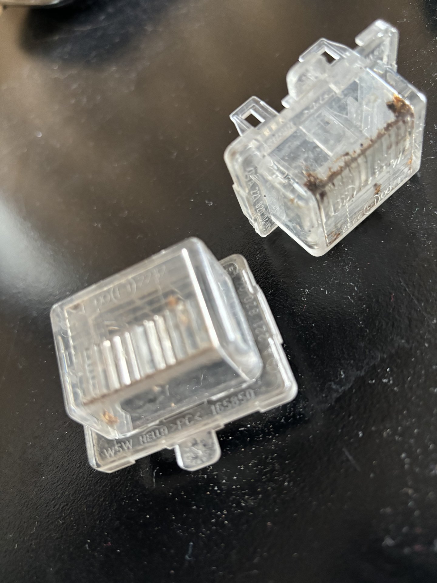

    1,928
    Сняв обшивку, собственно, никаких сюрпризов меня не ожидало. Все сравнительно чисто и пока нет даже намёков на коррозию :super:
    Можно было бы воткнуть новые лампочки и забыть, однако, не смотря на общий марафет, в плафонах всё равно присутствовали какие-то мумии мотылей.
  7. klaipeda
    15,701
    1,928
    По этому пришлось таки снять и наружную планку.
    Далее, как часто говорится в одном популярном блоге «вычищаем всё до состояния еб@ть как чисто и собираем в хронологическом порядке. :green:
    На всё, про всё ушло порядка 20 минут, пока дети осваивали ролики во дворе :bighands:

    В 212 вместо галогенок в подсветку поставил лед осрам. Ошибки нет. Выглядит как оригинальные лед
  9. Уругнек
    4,592
    866
    От рестайла лед лампочки оригинальные не всунуть: A2218200856?
    На фотке выглядит очень похоже. И стоит недорого
  10. klaipeda
    15,701
    1,928
    На ТО вопросов нет?:so:
    Становятся как родные, но нужно что-то со штекерами тогда тоже делать. У меня проводка идёт просто в патрон лампочки, а у рестайла (где лед) штекер входит в плафон. Была мысль позвонить в автохоф, там ресталовый сарай на разборке, но как-то не сложилось.

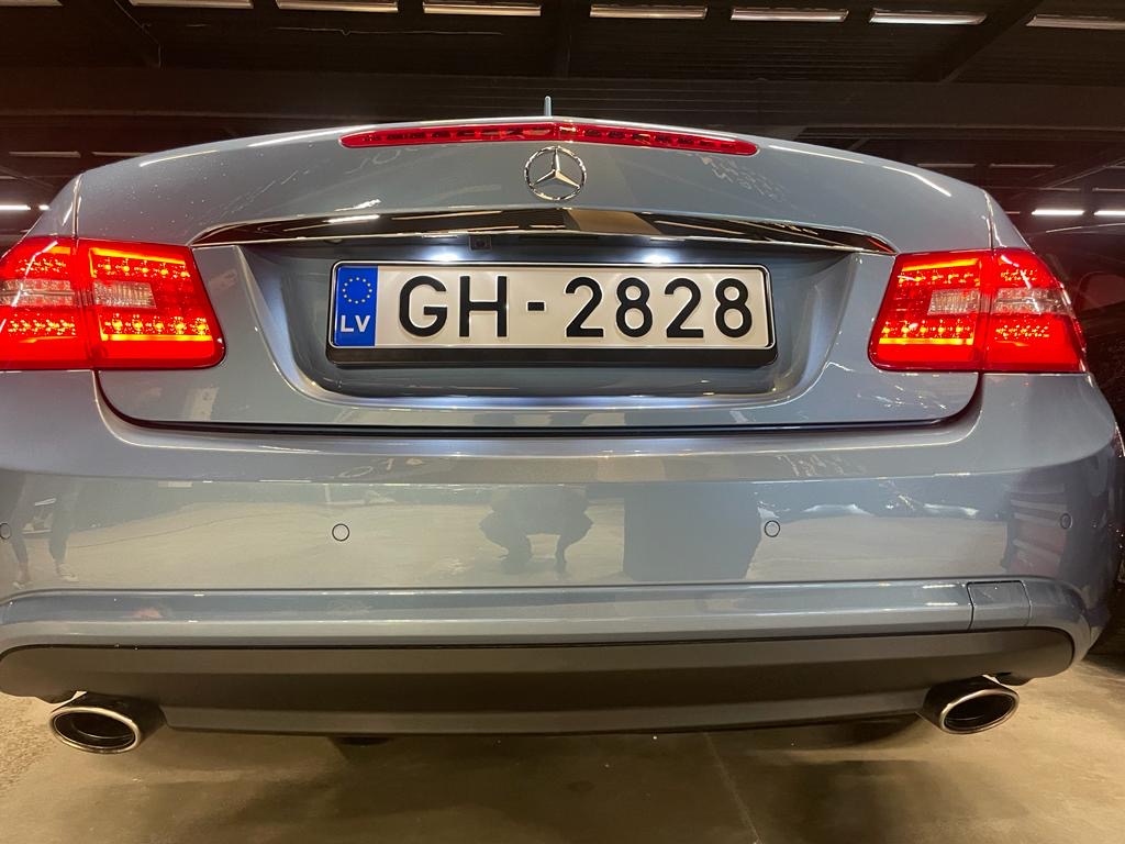

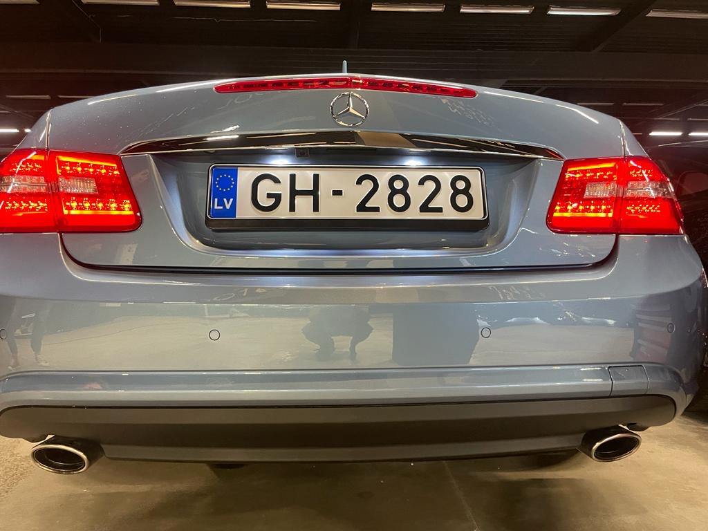

  17. exidge
    exidge Guest
    интересно, у кабриолета "11 модельного года" уже вот так, в стоке:
  18. Andrey45
    12,577
    1,587
    klaipeda нравится это.
  19. klaipeda
    15,701
    1,928
    Да, возможно с 11 года у всех так.

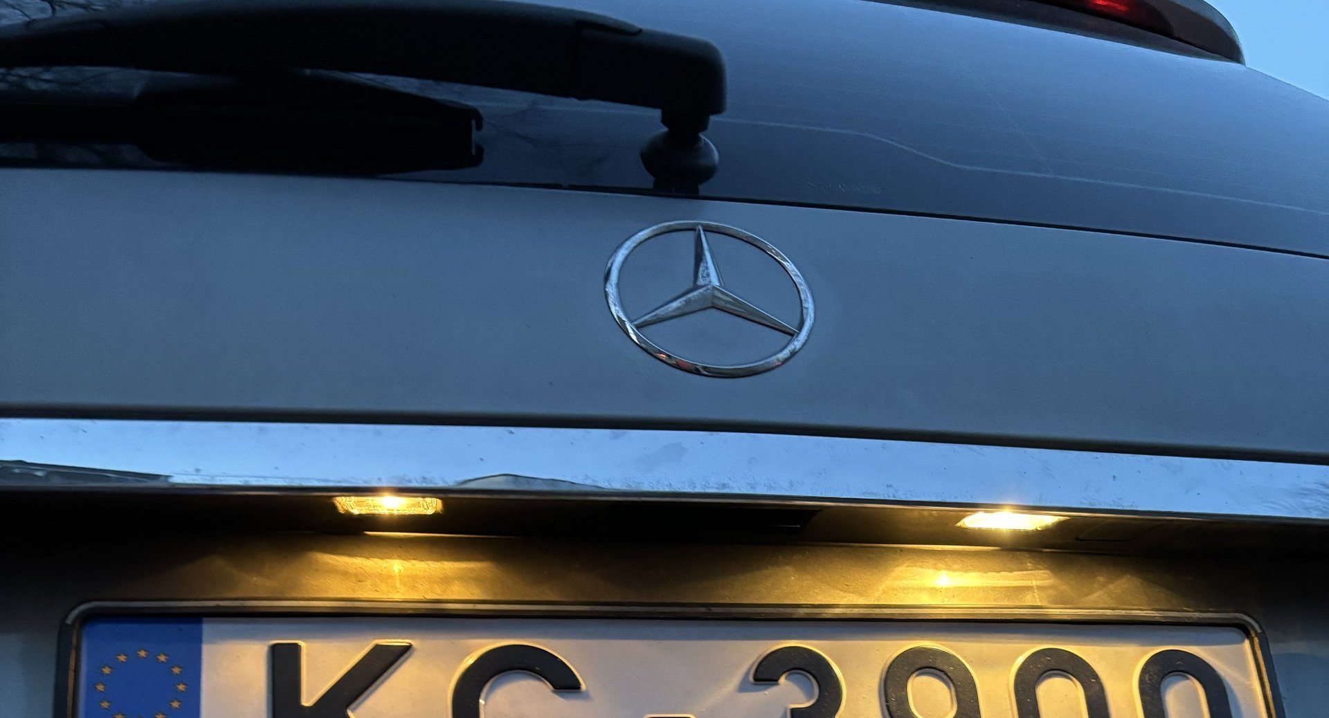

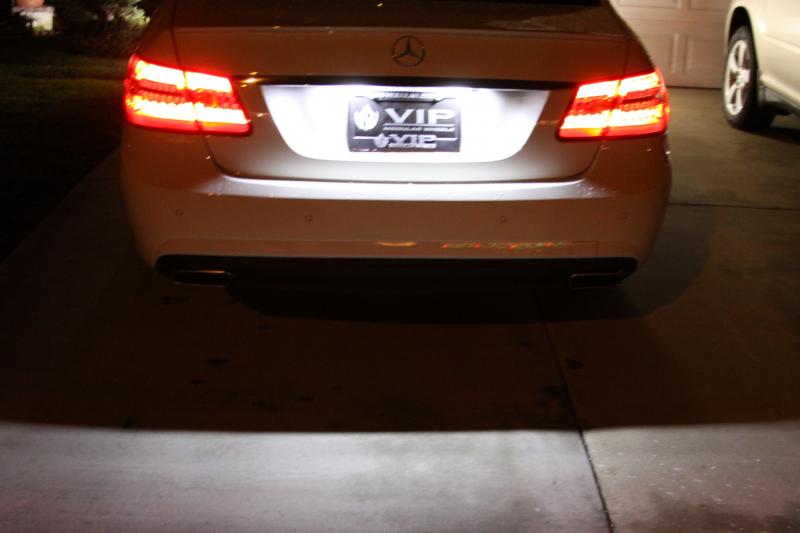

  20. klaipeda
    15,701
    1,928
    Может можешь сфоткать результат, как светят в темное время суток?
    Я надеюсь что не так? :green:
