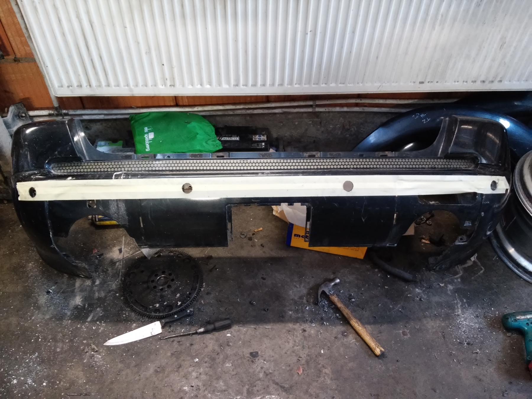

    Установка парков, в бампер, без парков:green:

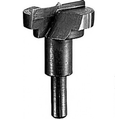

    Сминаем слепок с бампера с парками, наносим его на новый бампер, вымеряем штангелем расстояние, шоб было рОвнО!
    Покупаем спец сверло 31мм (я взял бош, тк отверстие должно быть идеальным по своей окружности, и диаметру)

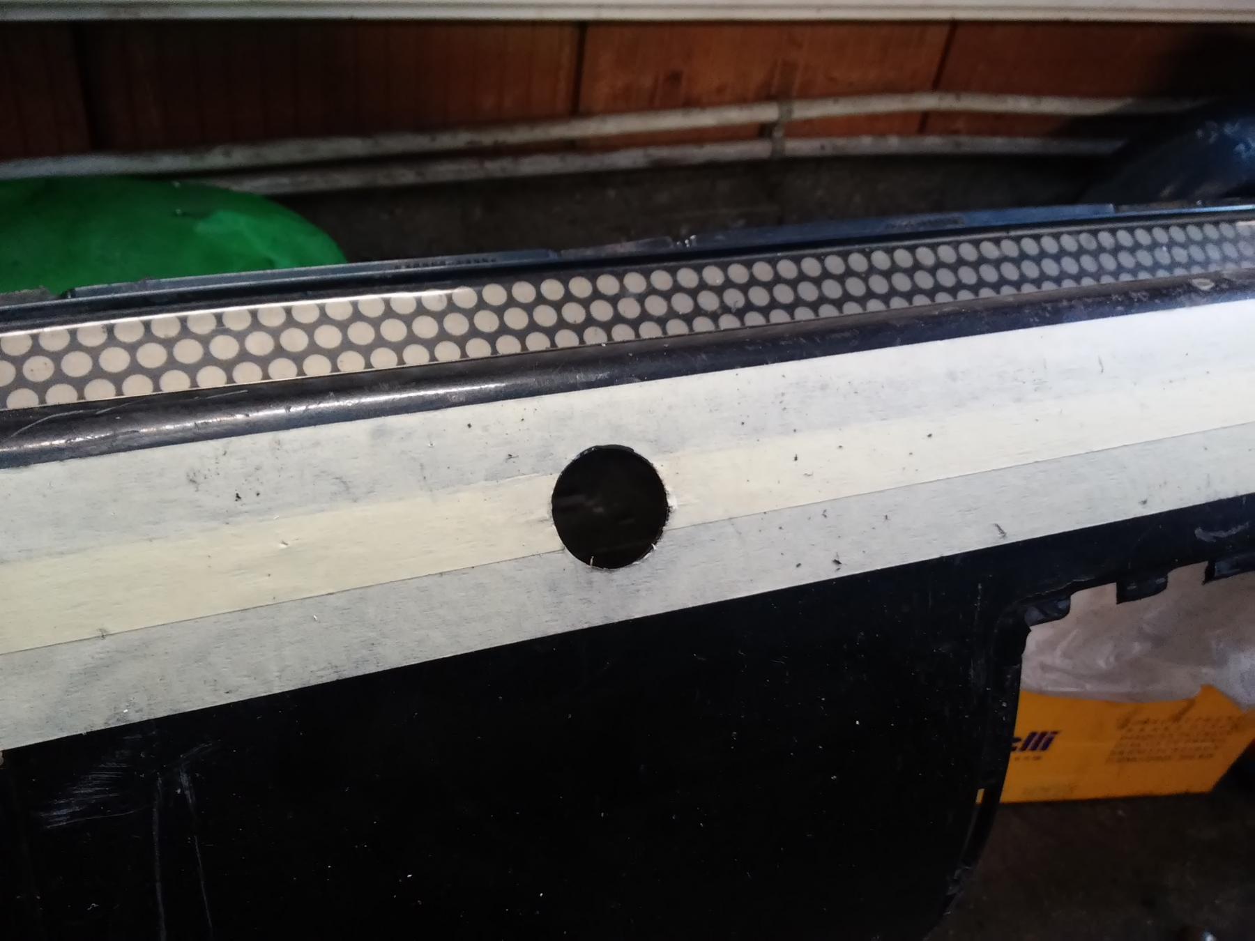

    Сверлим…
    Вуаля, далее отрываем подиумы (крепление парков) со старого бампера, и впаиваем их в новый!
    :bighands:

    СвЯрло
