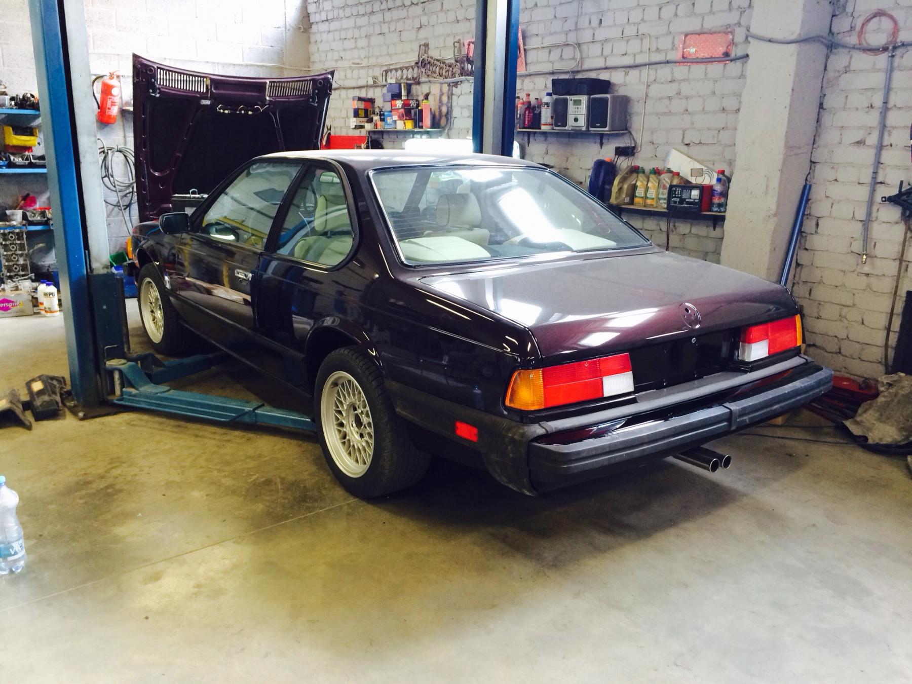

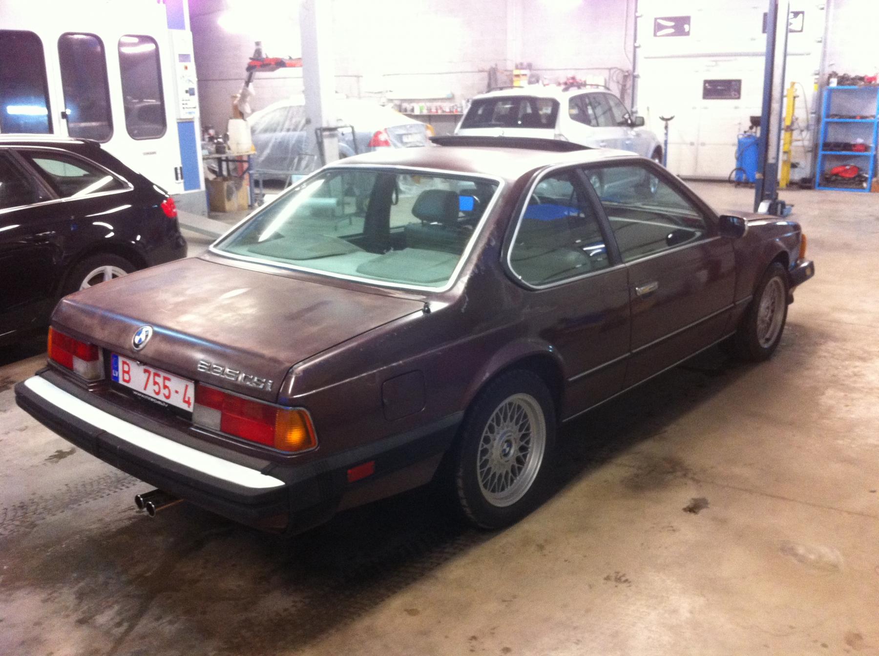

    прошлой осенью прикупил себе свеже привезенный , американский экземплярчик.
    вот таким мне он достался , по всему кузову слез лак, салон порвался и потрескался,видимо от сильного солнца.

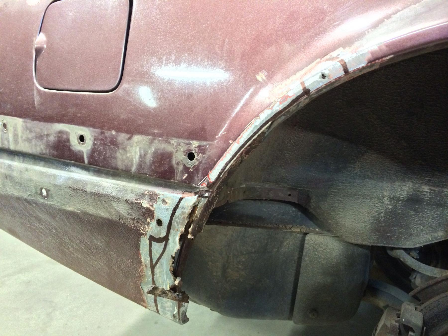

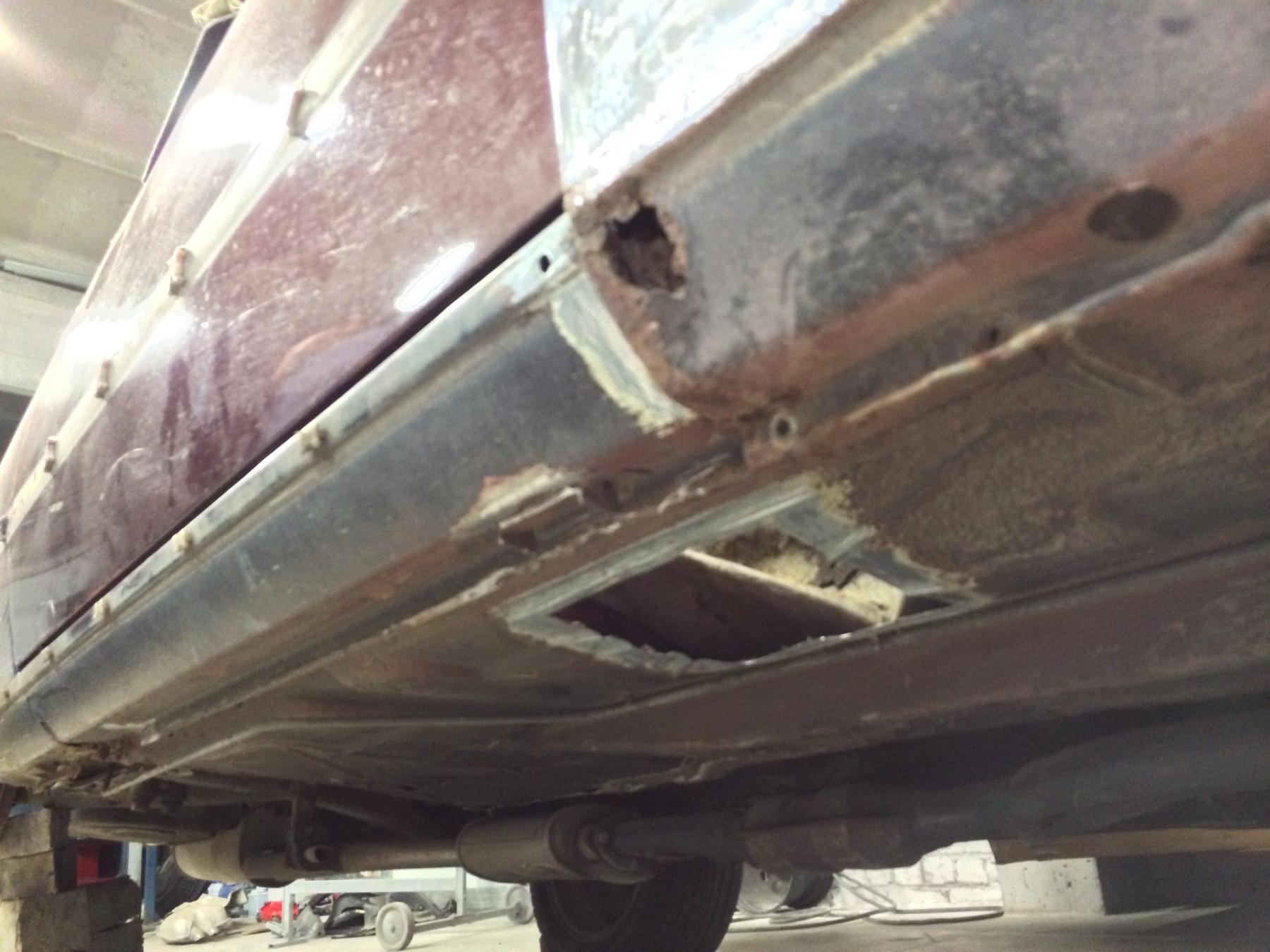

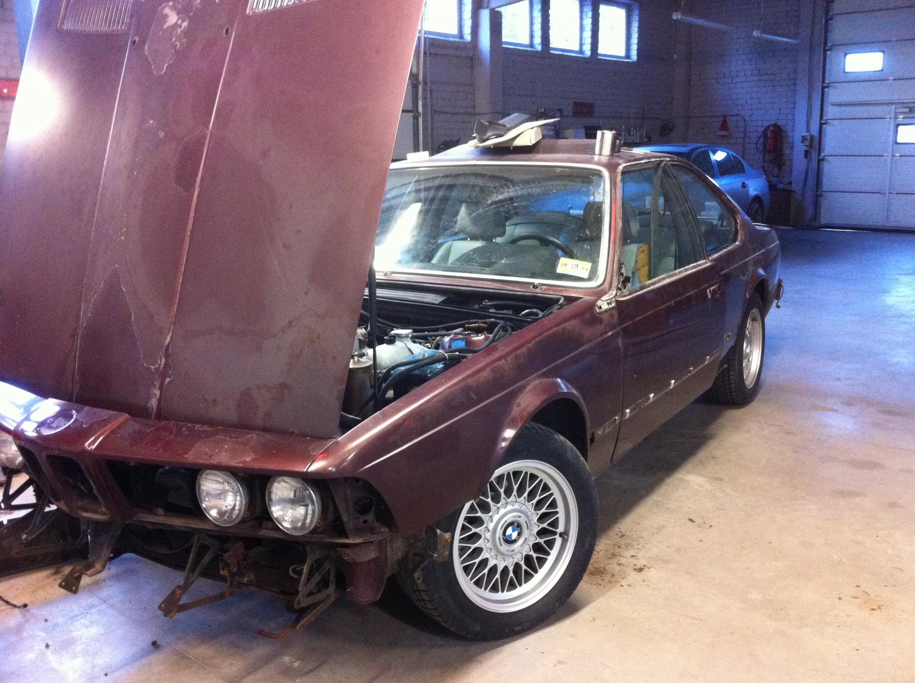

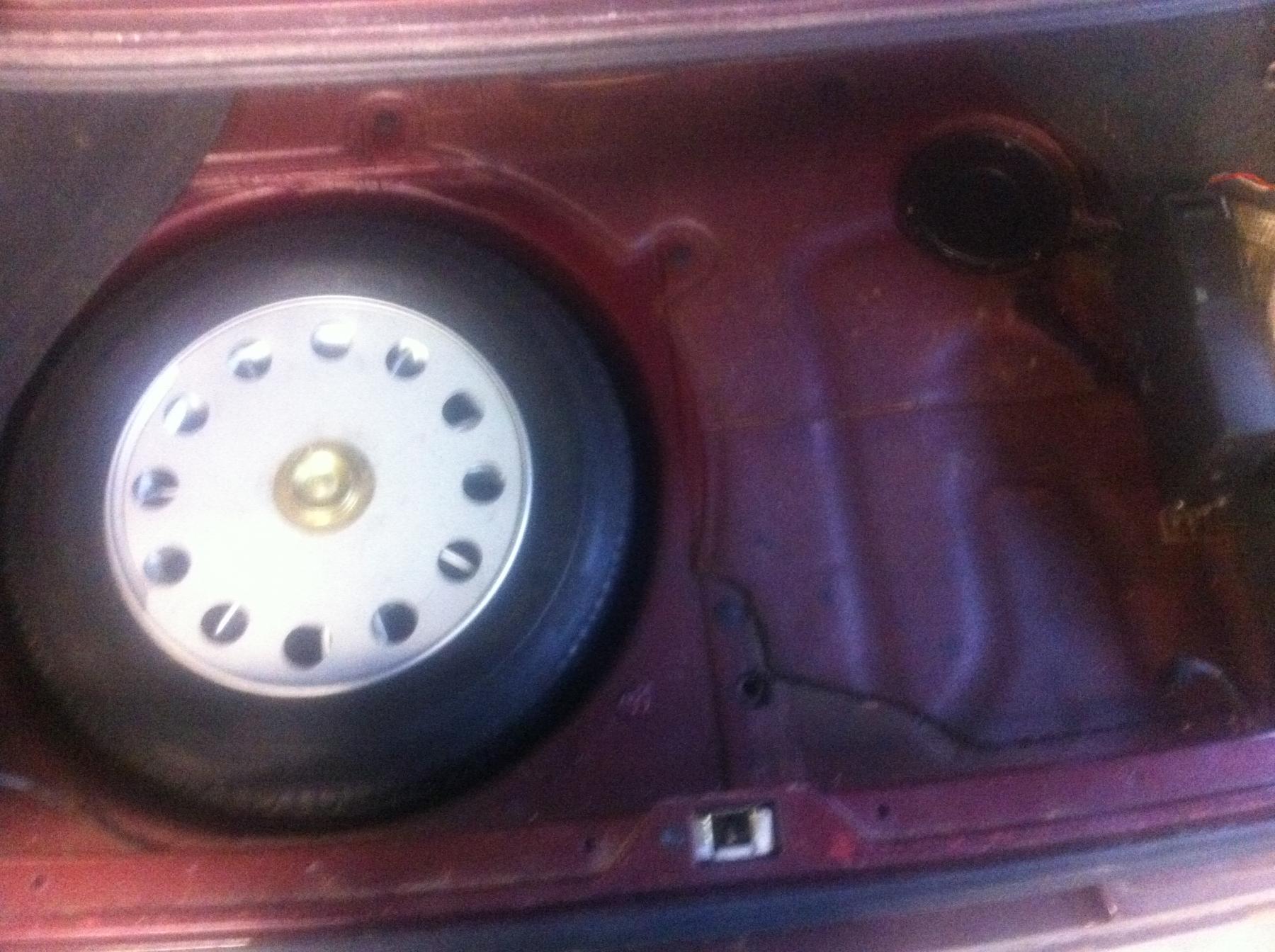

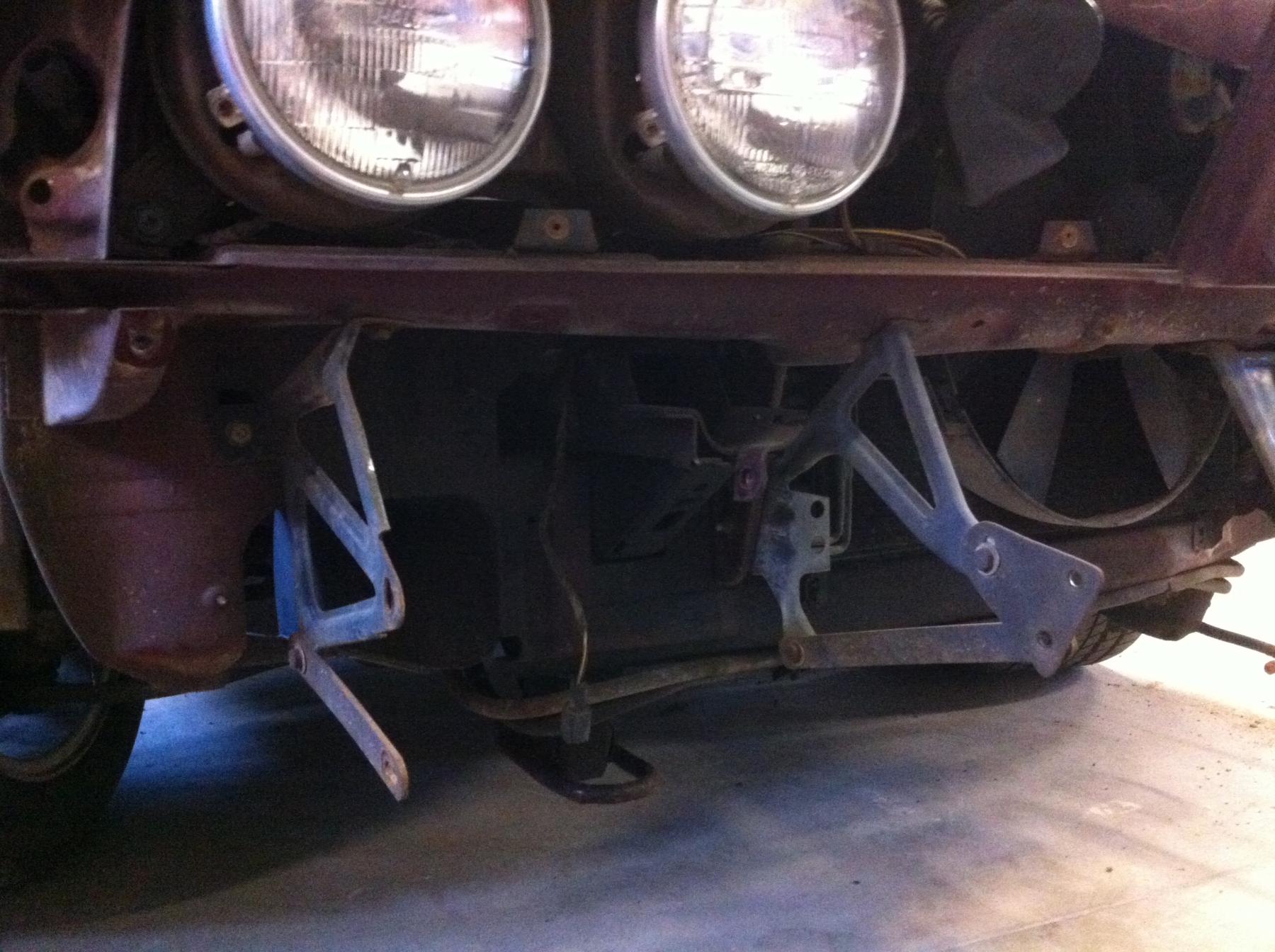

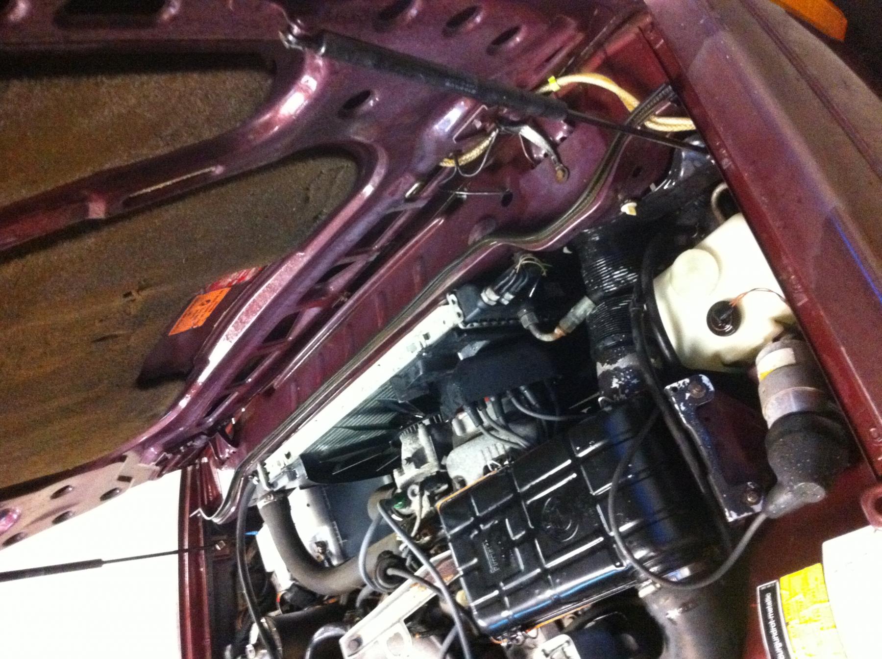

    при покупке, я уделил больше внимания кузову, и на первый взгляд он показался очень хорошо сохранившимся, кое где была видна ржавчинка, но без жуткой гнили , но когда начали разбирать и ковырять , вылезло много неожиданного..
    тогда я подумал, а что же тогда с машинами, которые очевидно погнили....
    по тихоньку я разобрал машину

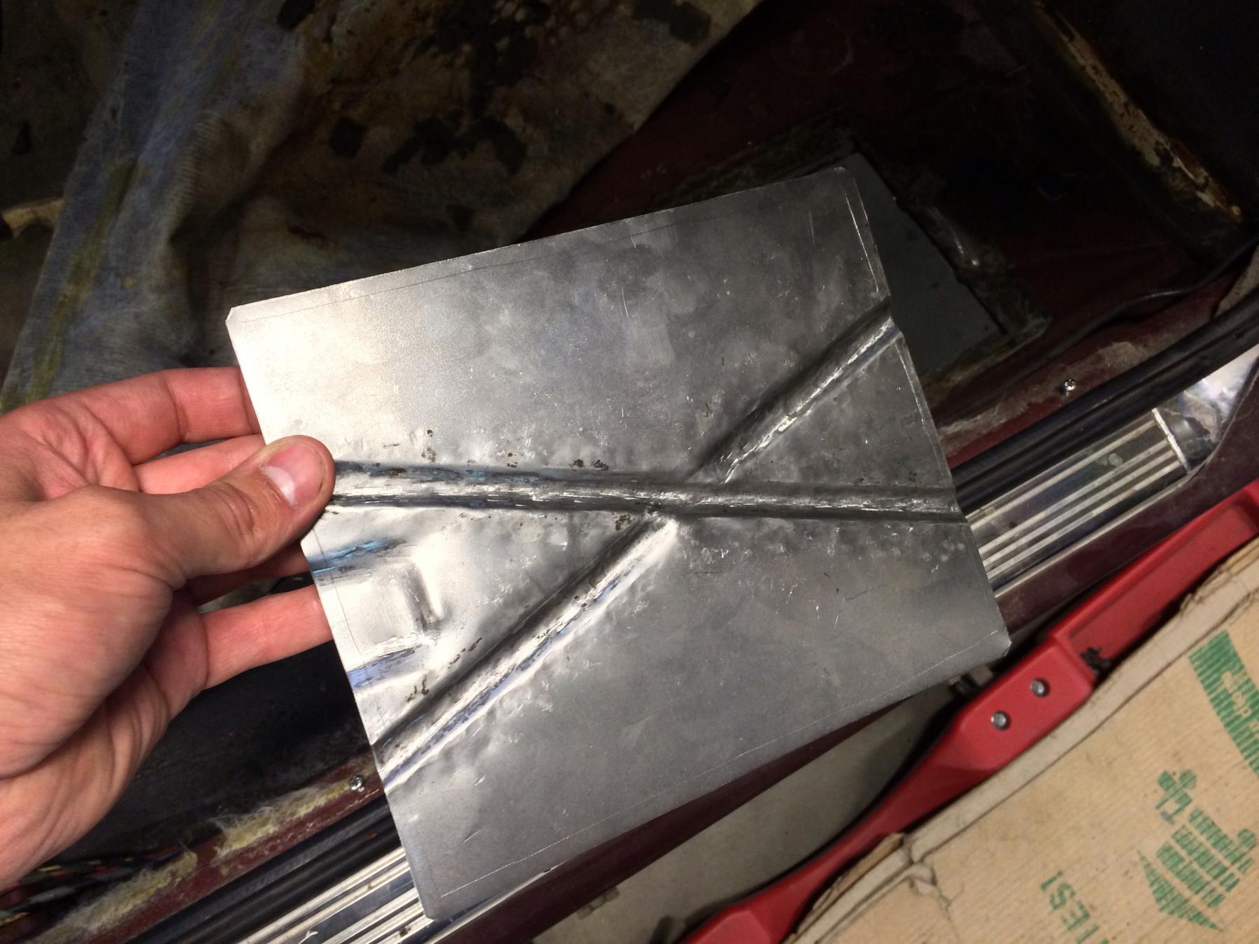

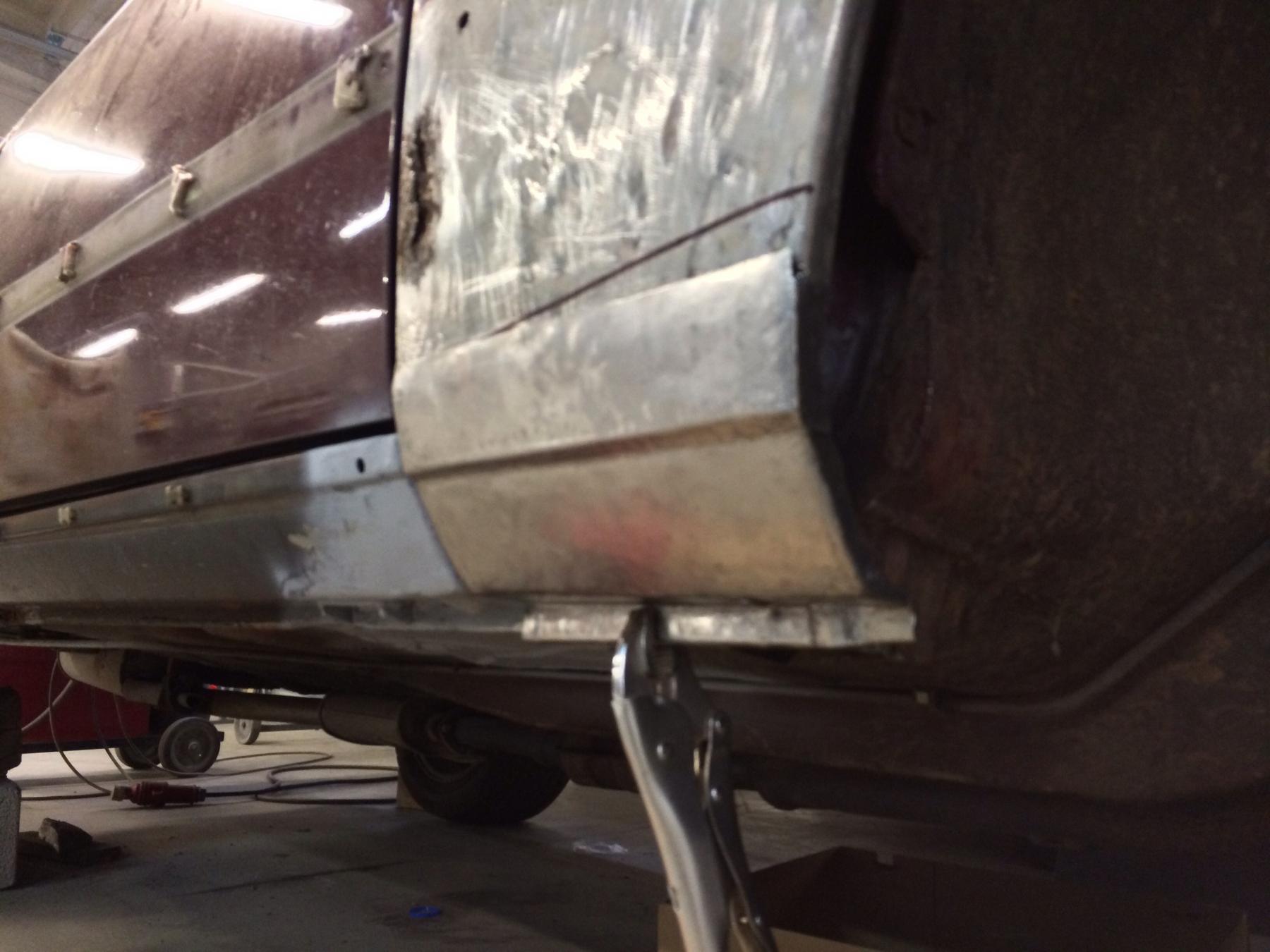

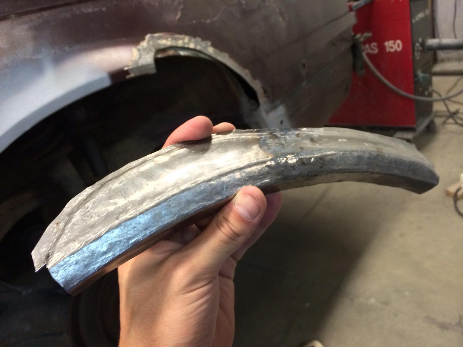

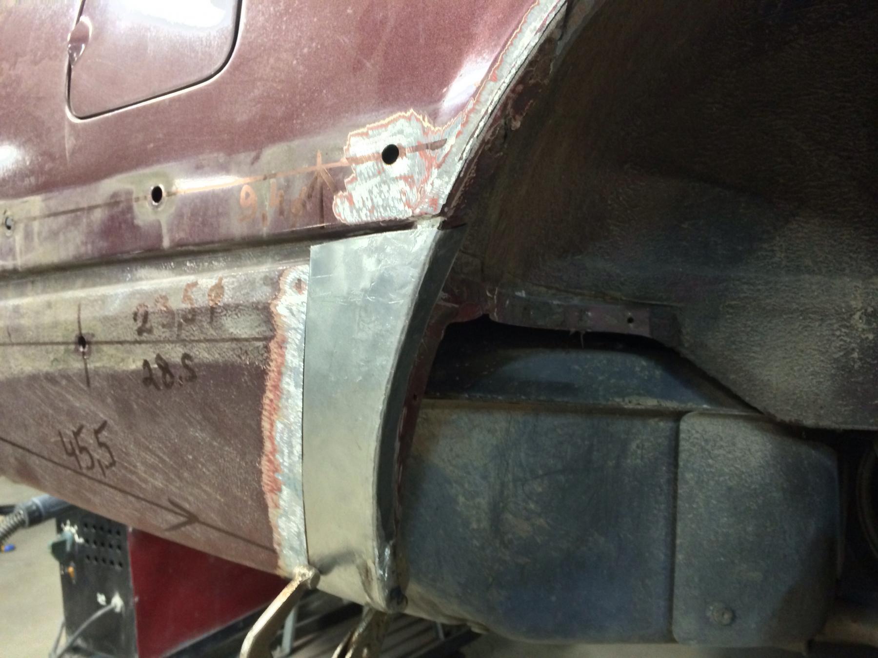

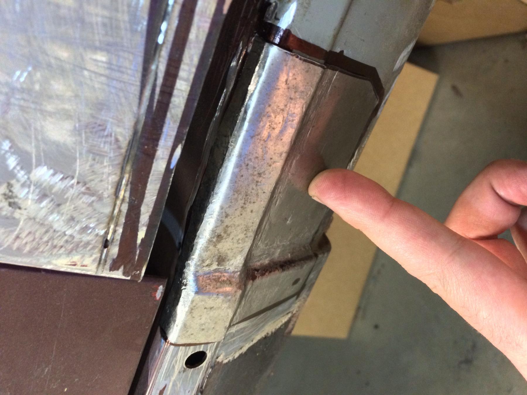

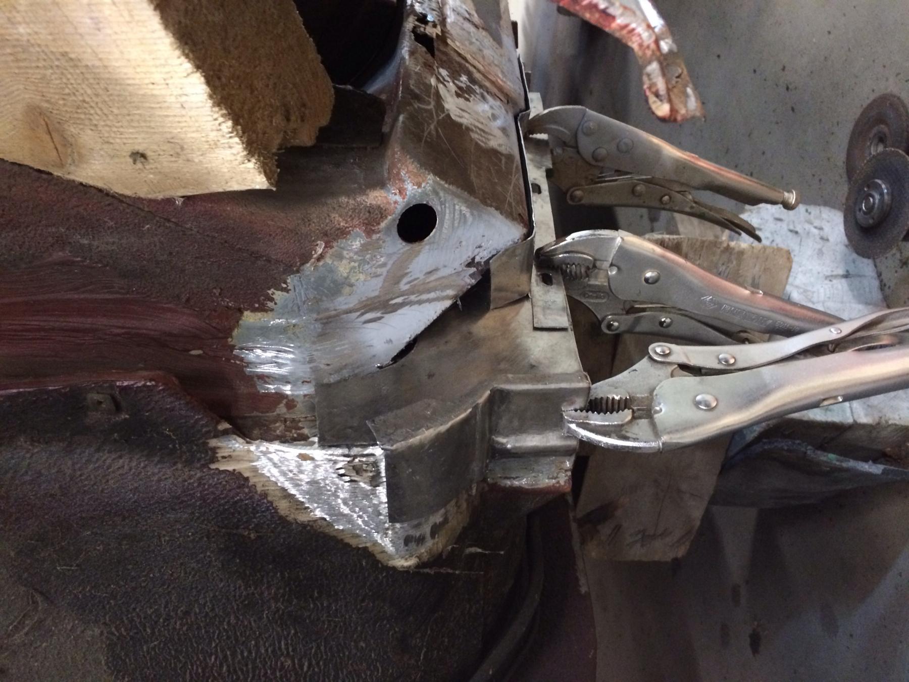

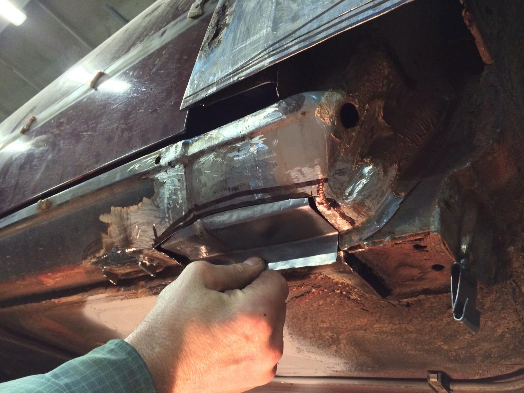

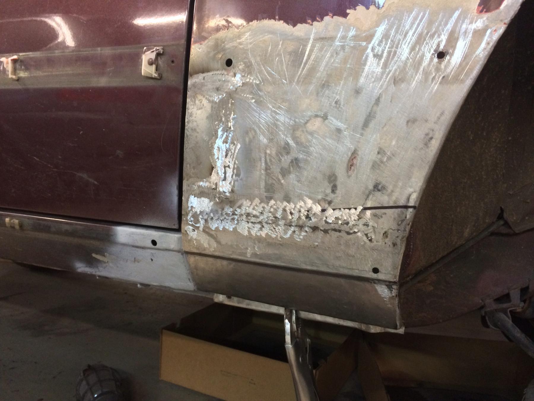

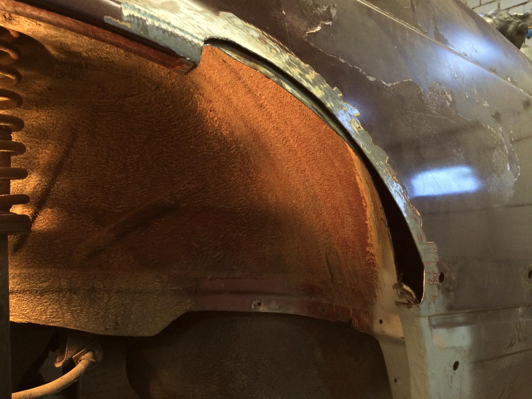

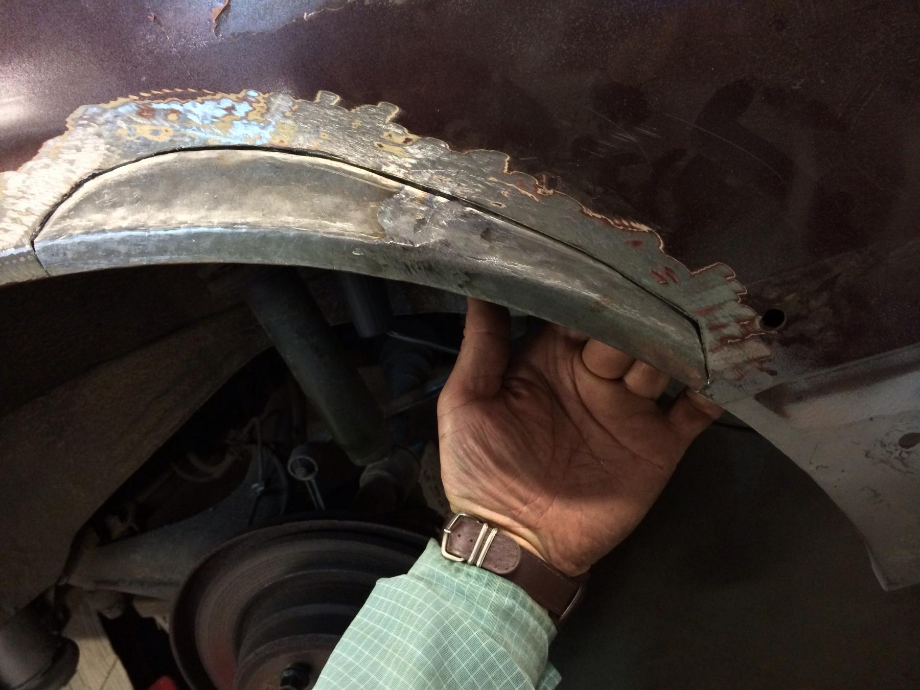

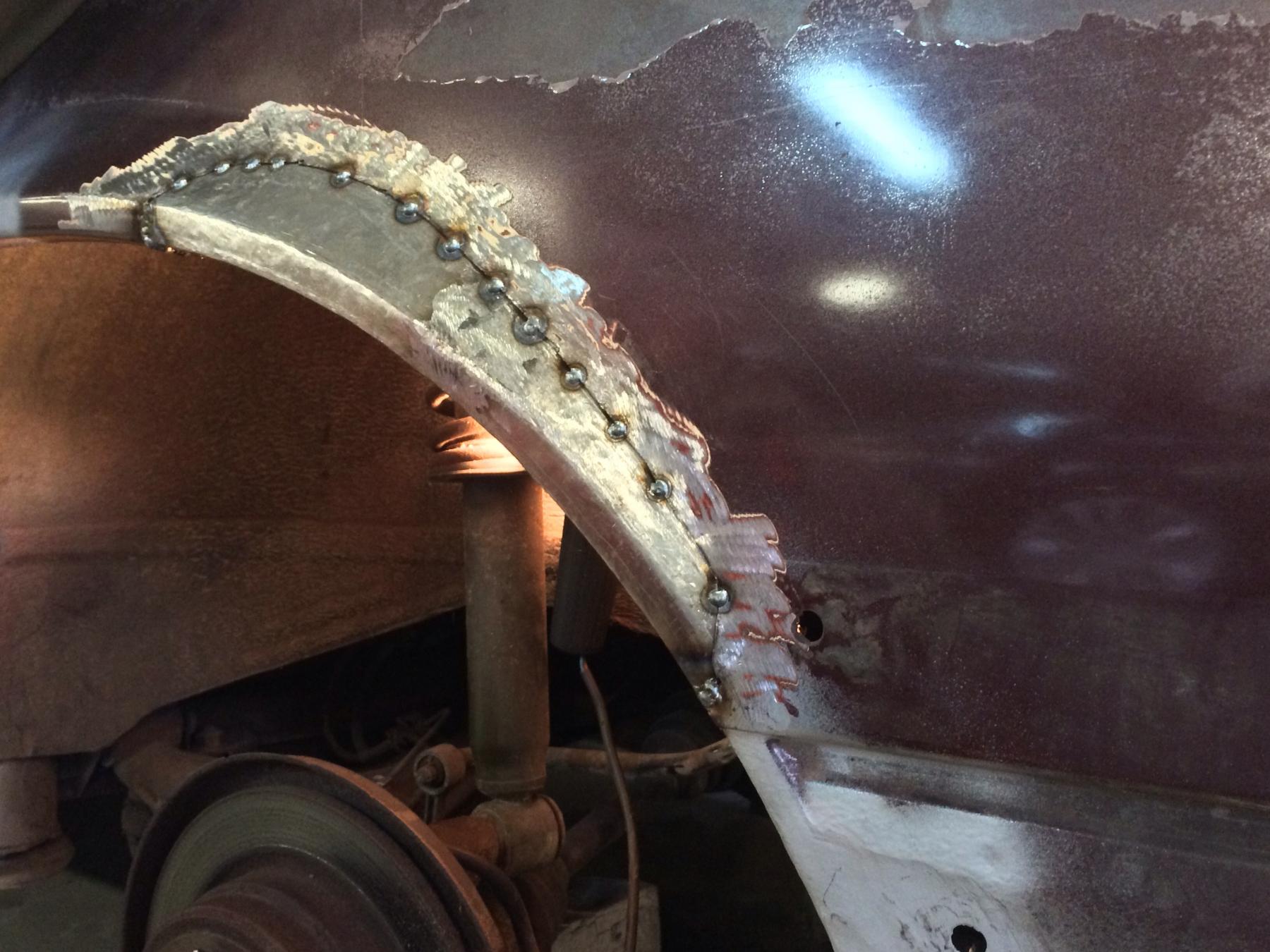

    пригласил реставратора-кузовщика , с большим опытом работы в этой сфере.
    увидев его работу, я понял, что заварить дырки и отреставрировать кузов, это совсем разные вещи!!,
    человек , на столе, от руки делает из обычного куска железа, часть детали кузова и вживляет ее в машину, предварительно вырезав всю труху..
    в итоге человек занимался кузовней два месяца.
    выложу некоторые фото для наглядности.

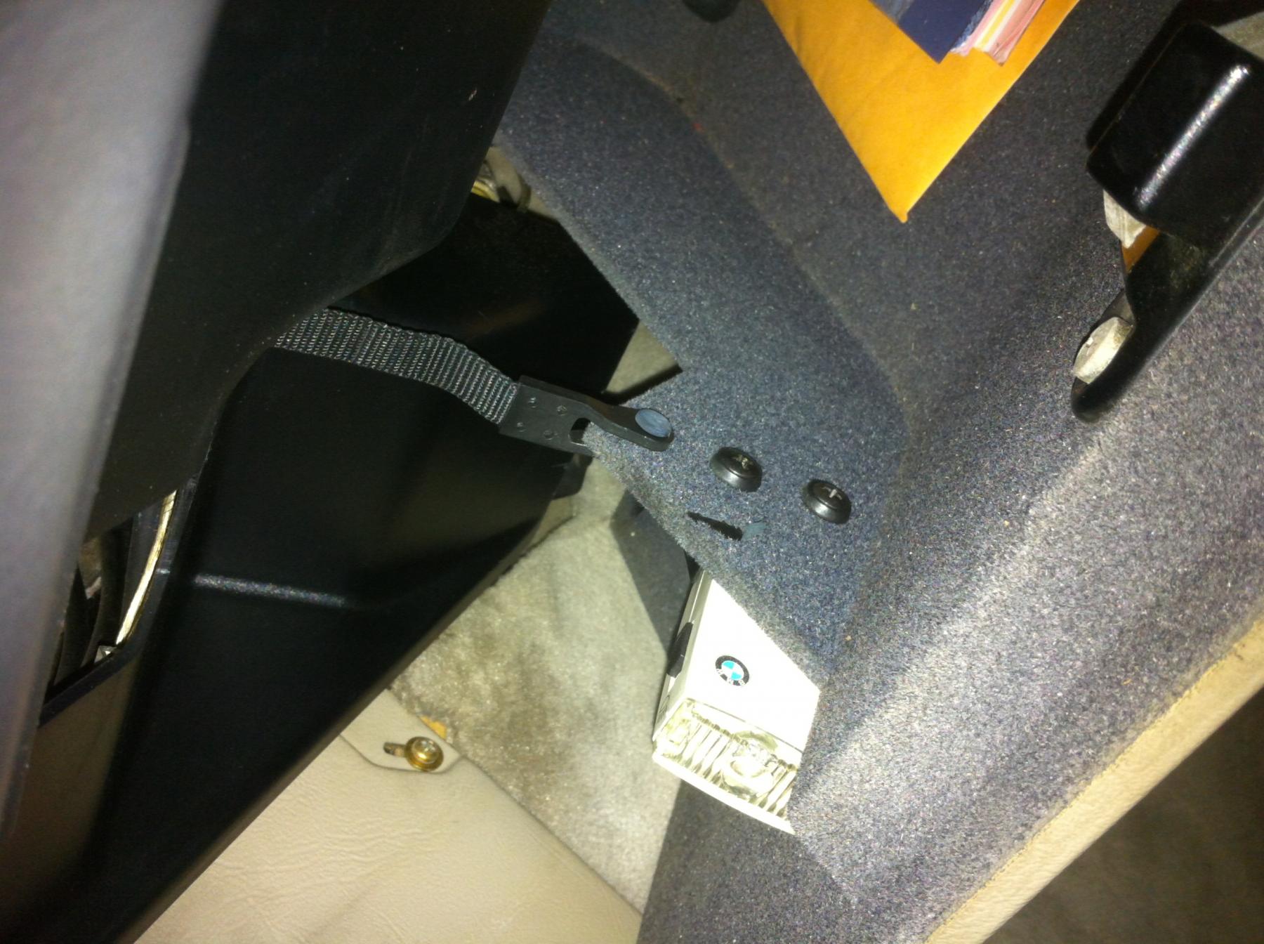

    одновременно снял и отдал весь салон на перешив, все кроме пола.

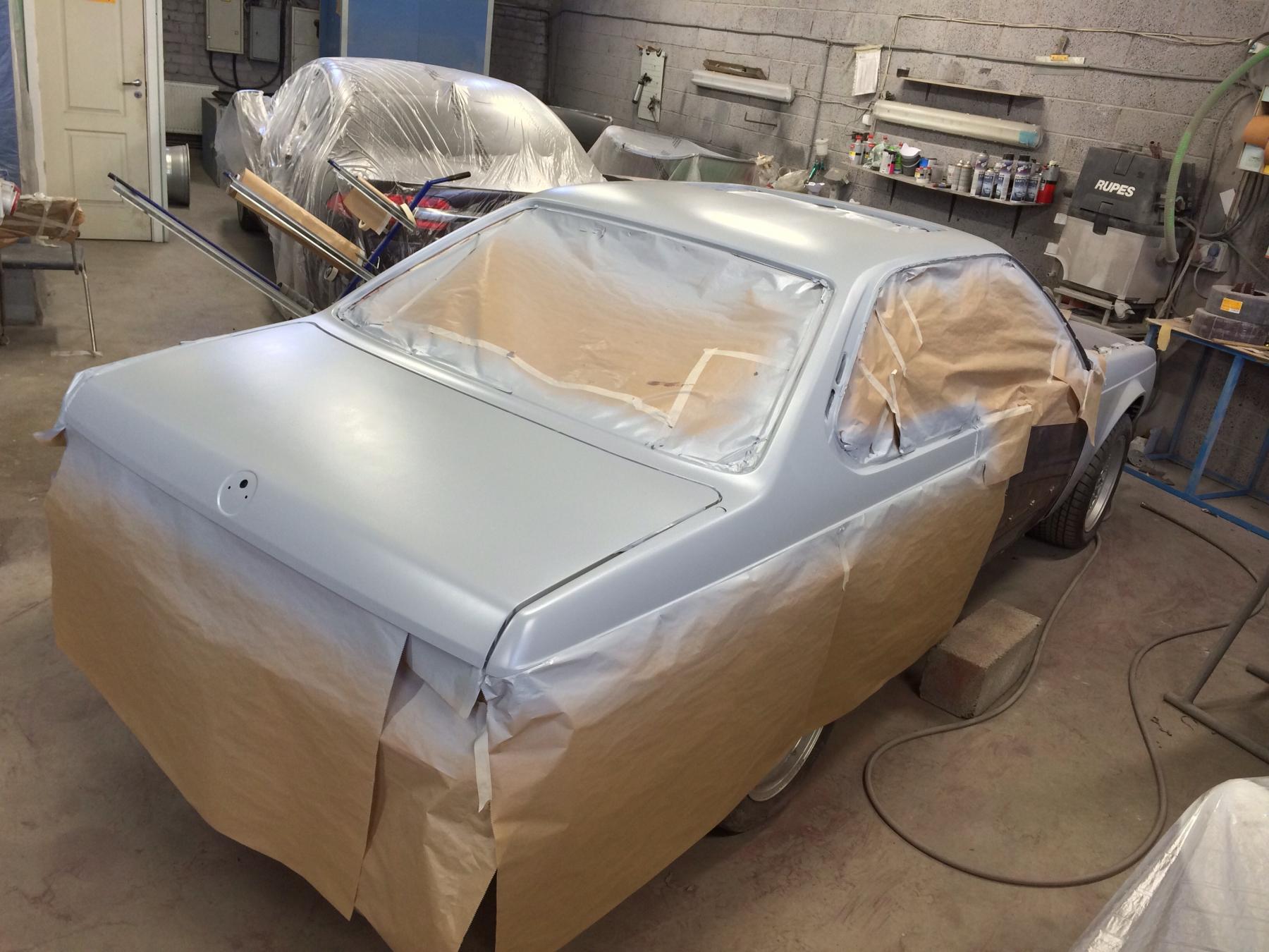

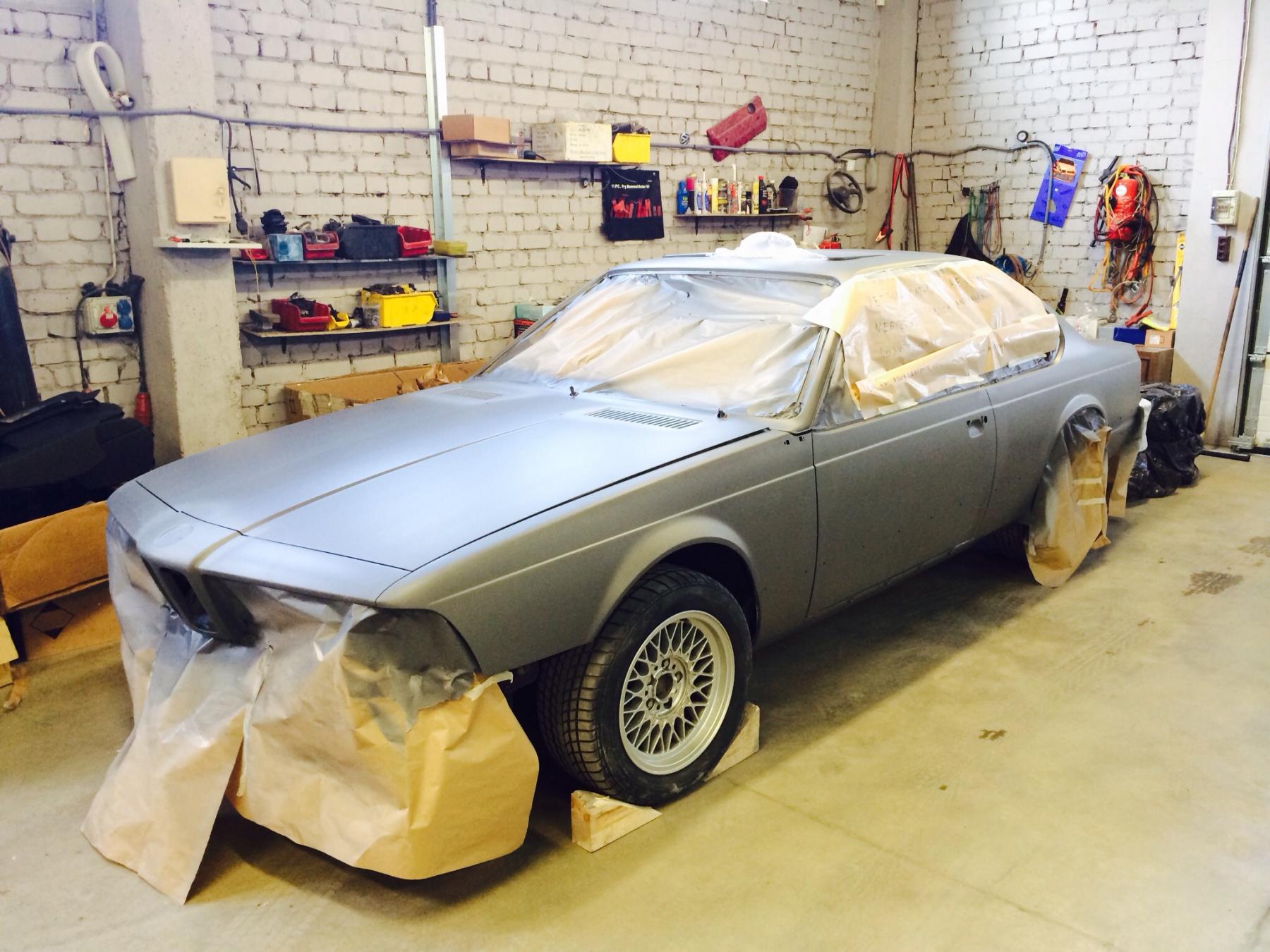

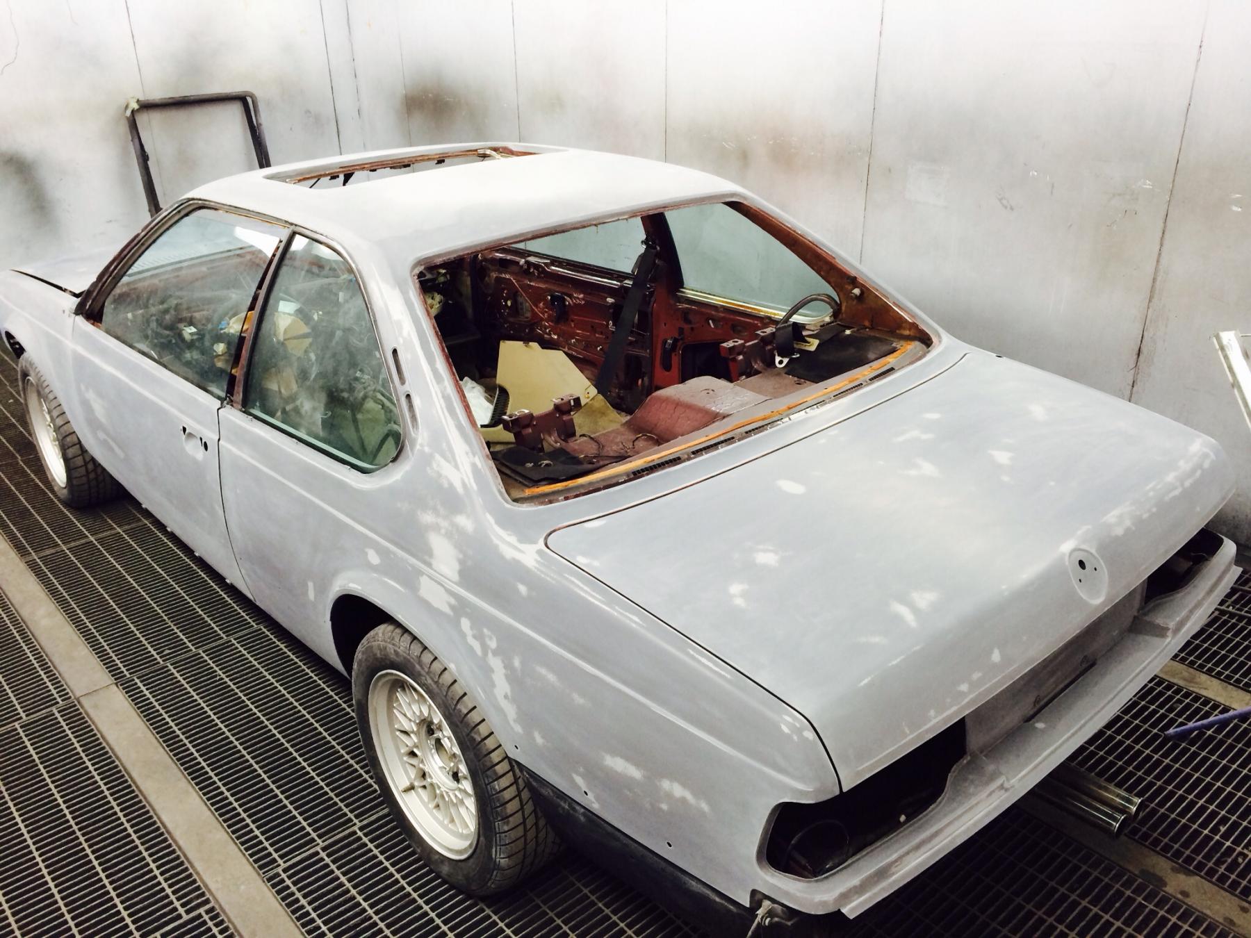

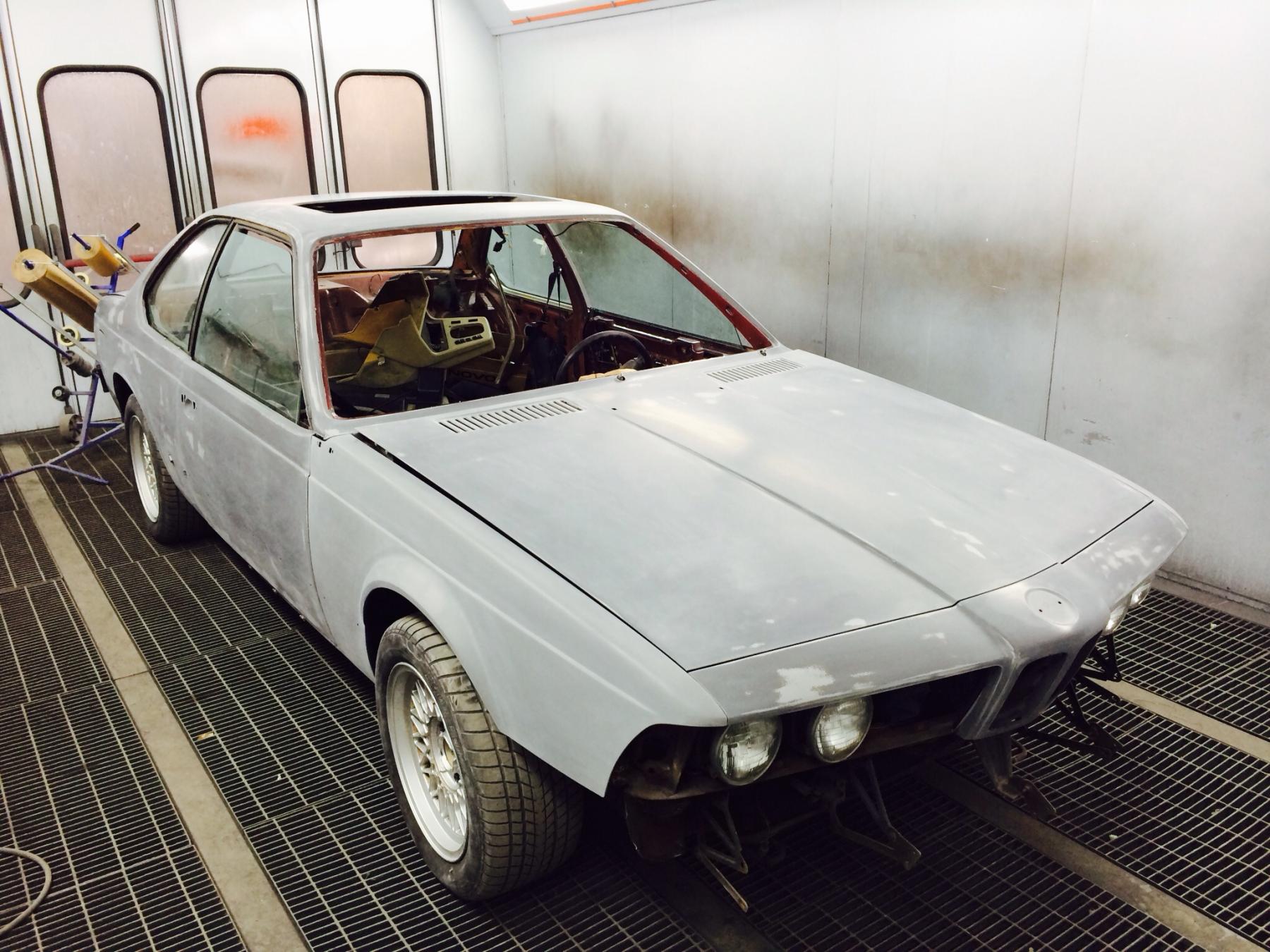

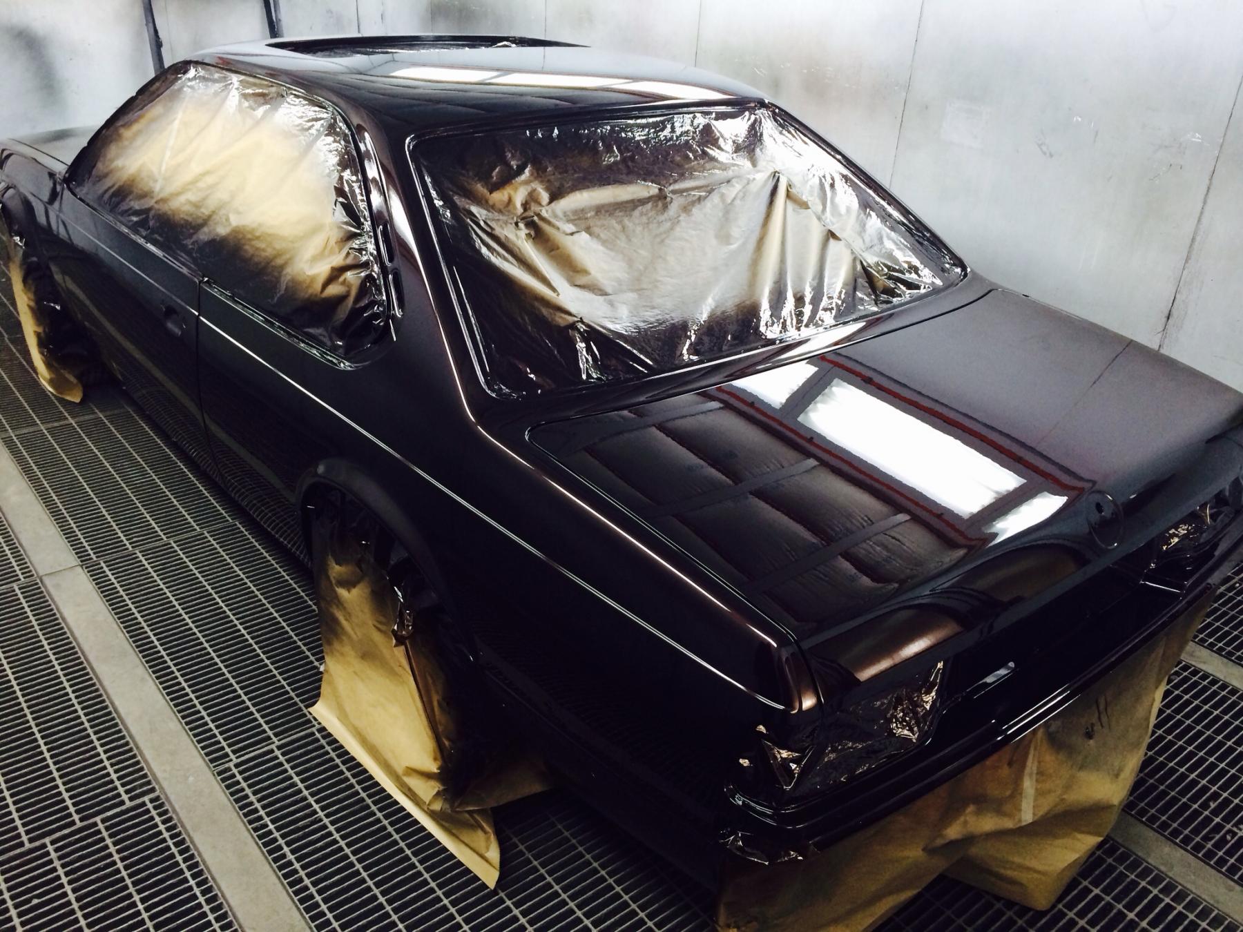

    после жестянки, авто поехал на покраску..... и вот она уже в камере, и сразу покрашена :))

    помню кто-то из жестянщиков говорил лет 10 назад.. можно машину отремонтировать, а можно отреставрировать:)
    по теме - за подход уважуха :super:

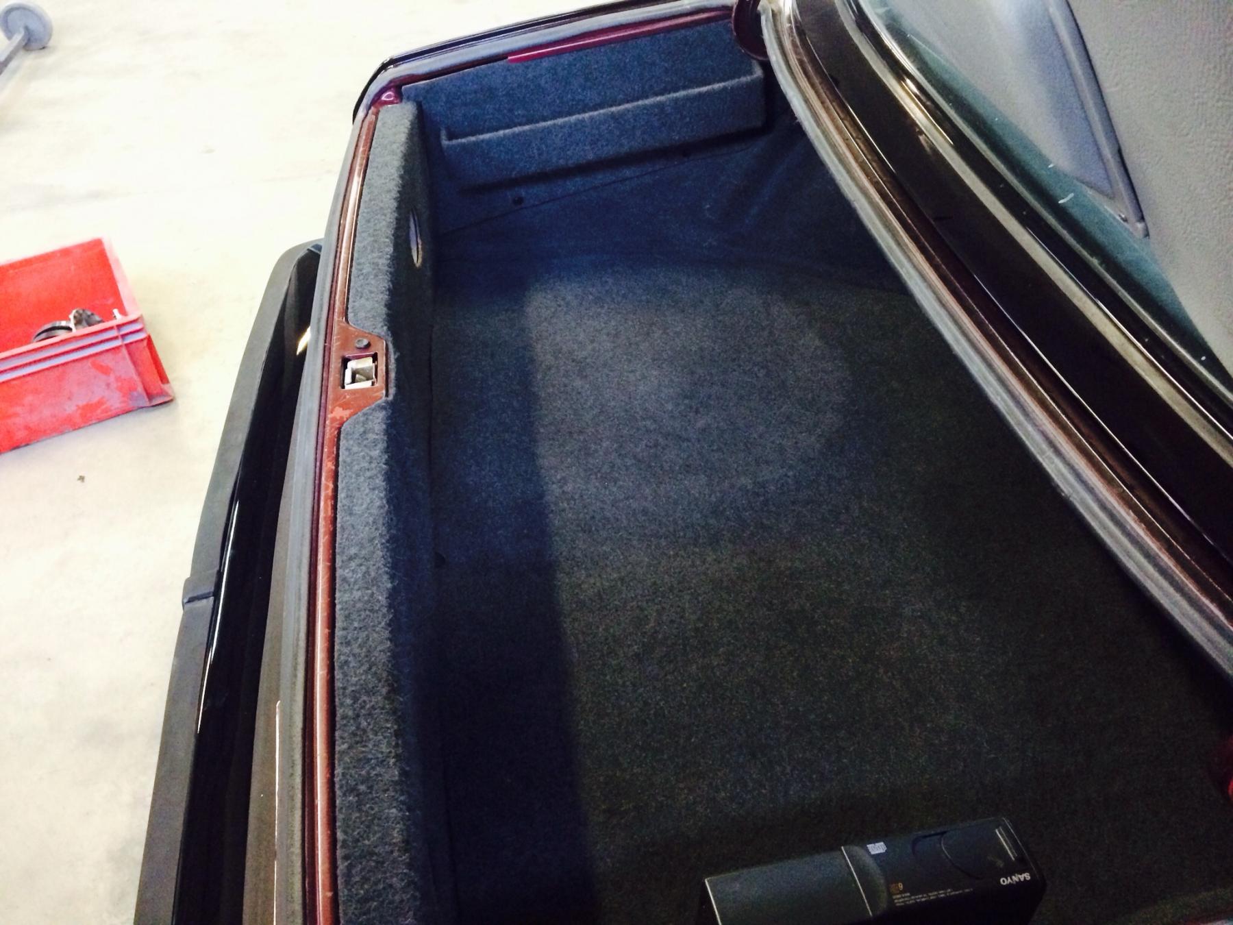

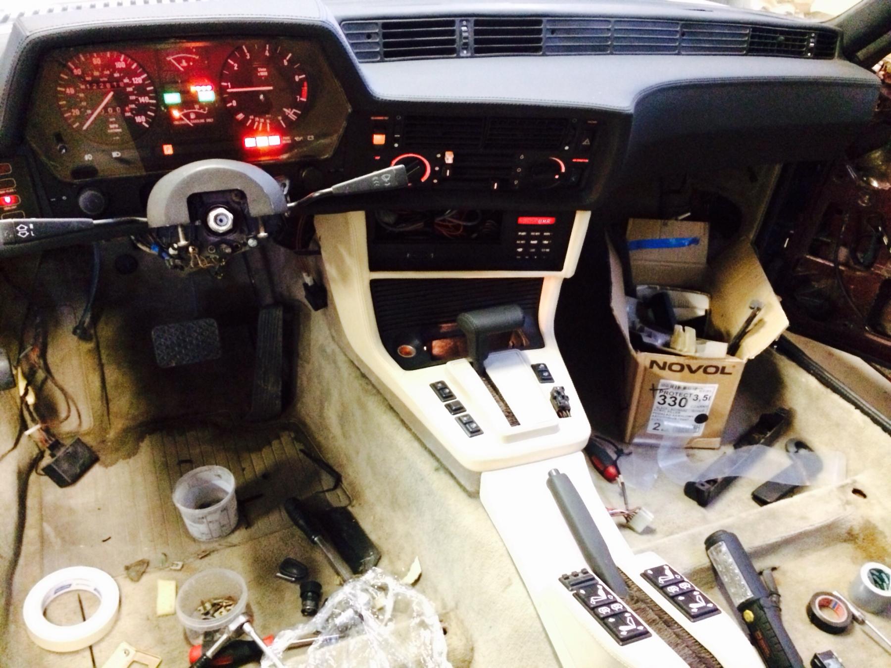

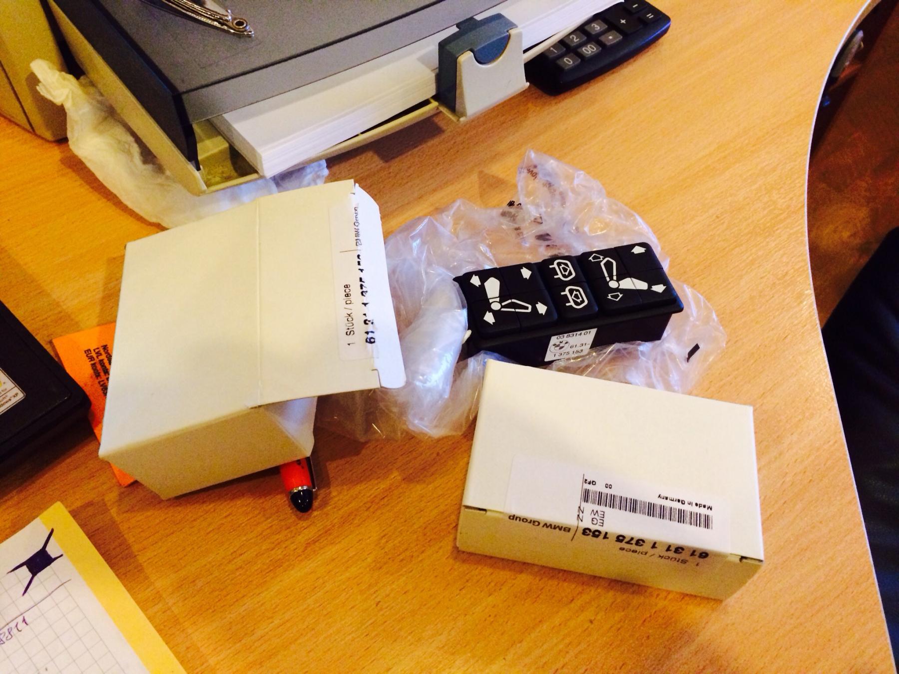

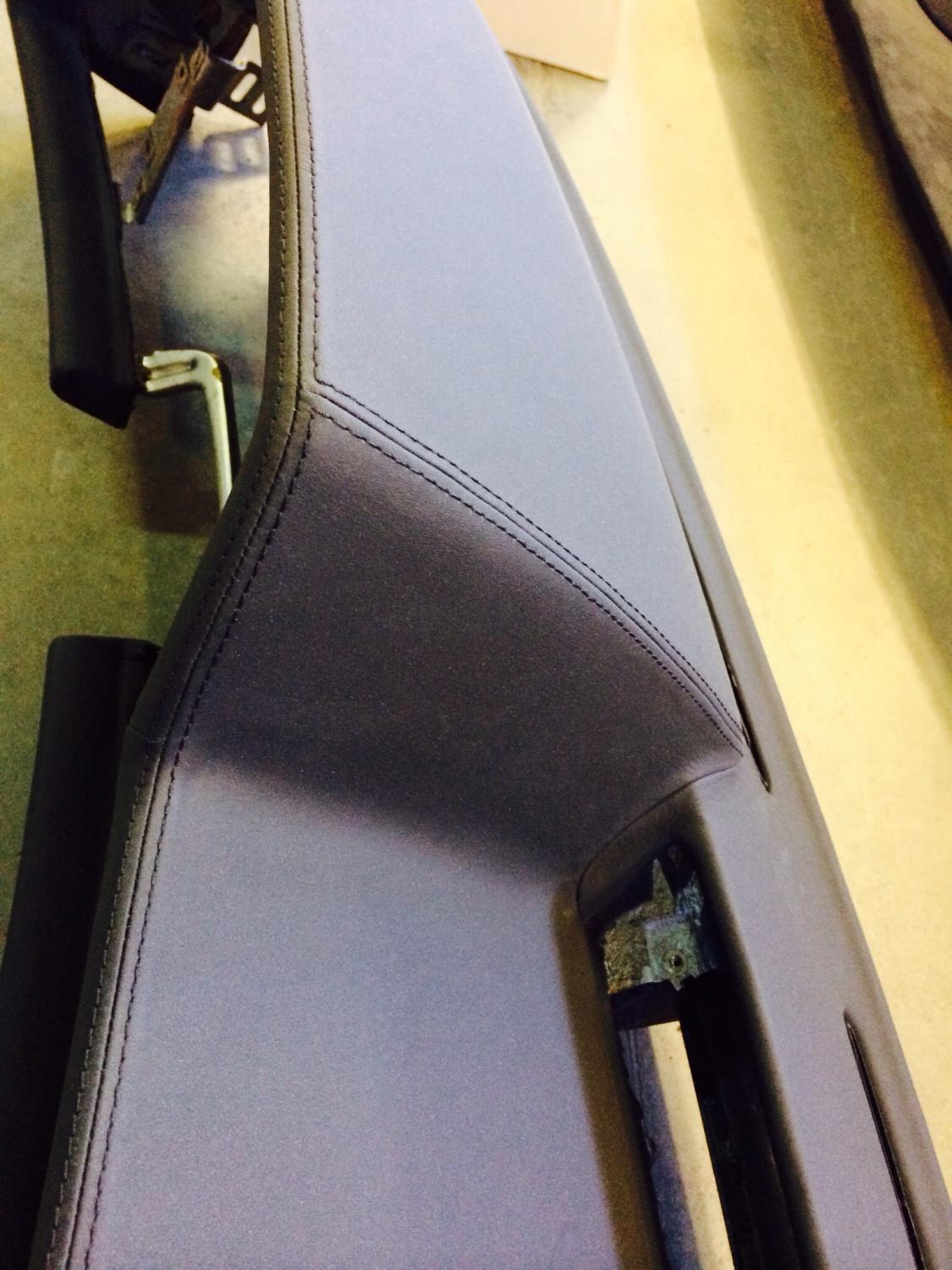

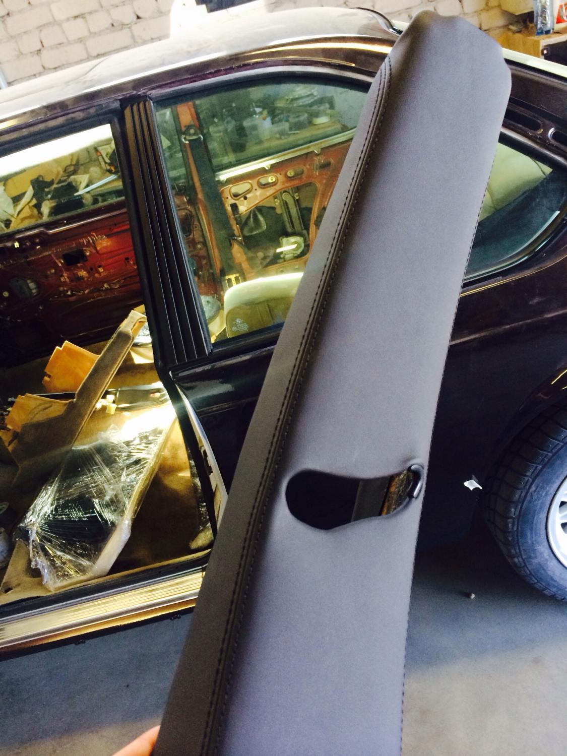

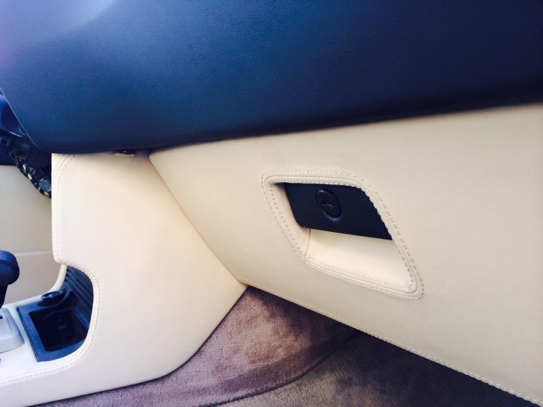

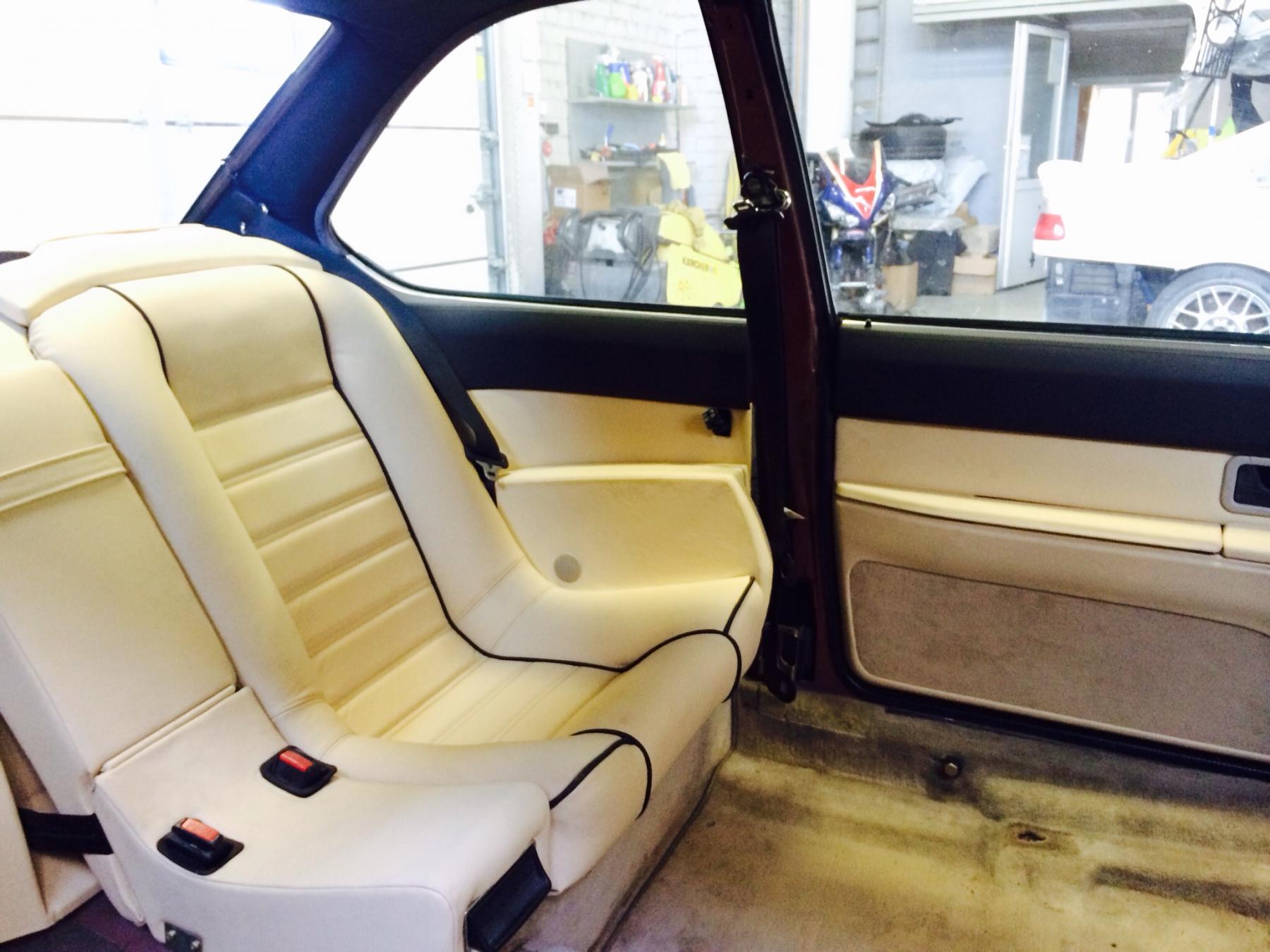

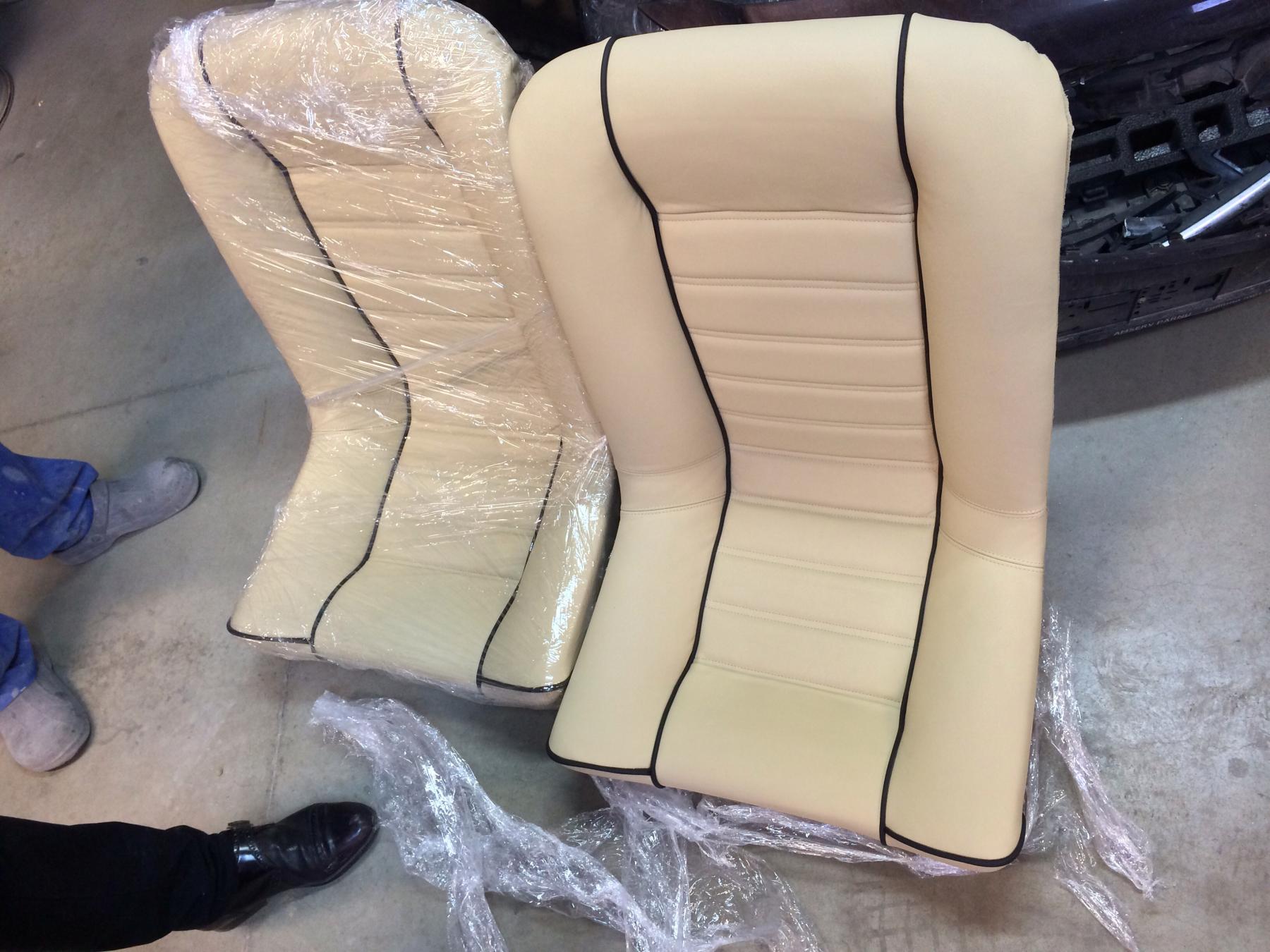

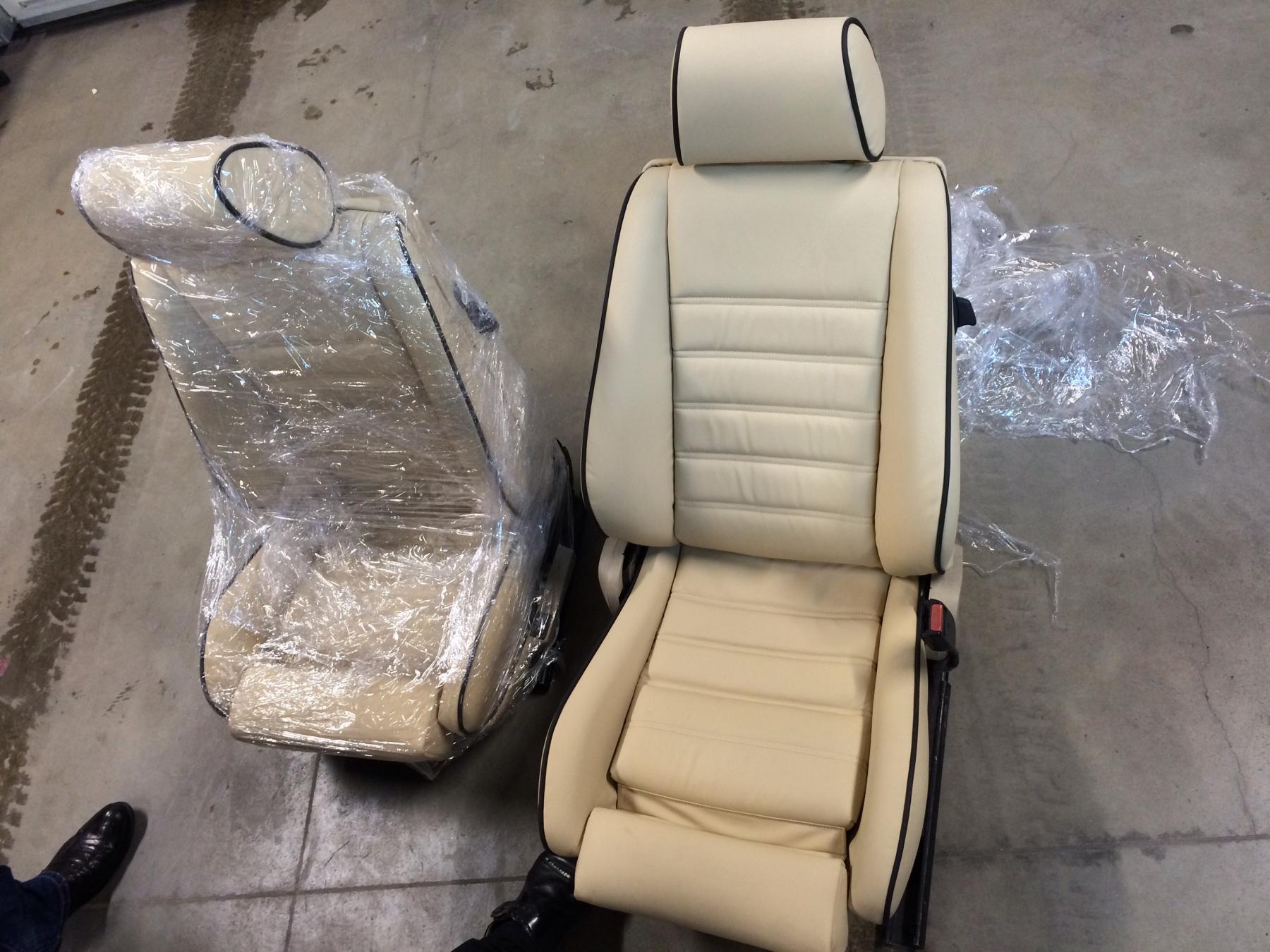

    как раз к этому времени, были пошиты и остальные детали салона, и пришли кое какие новые мелочи.

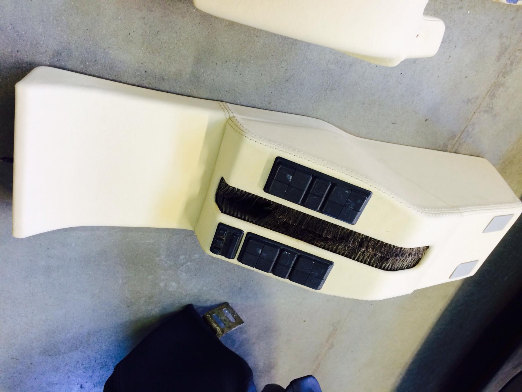

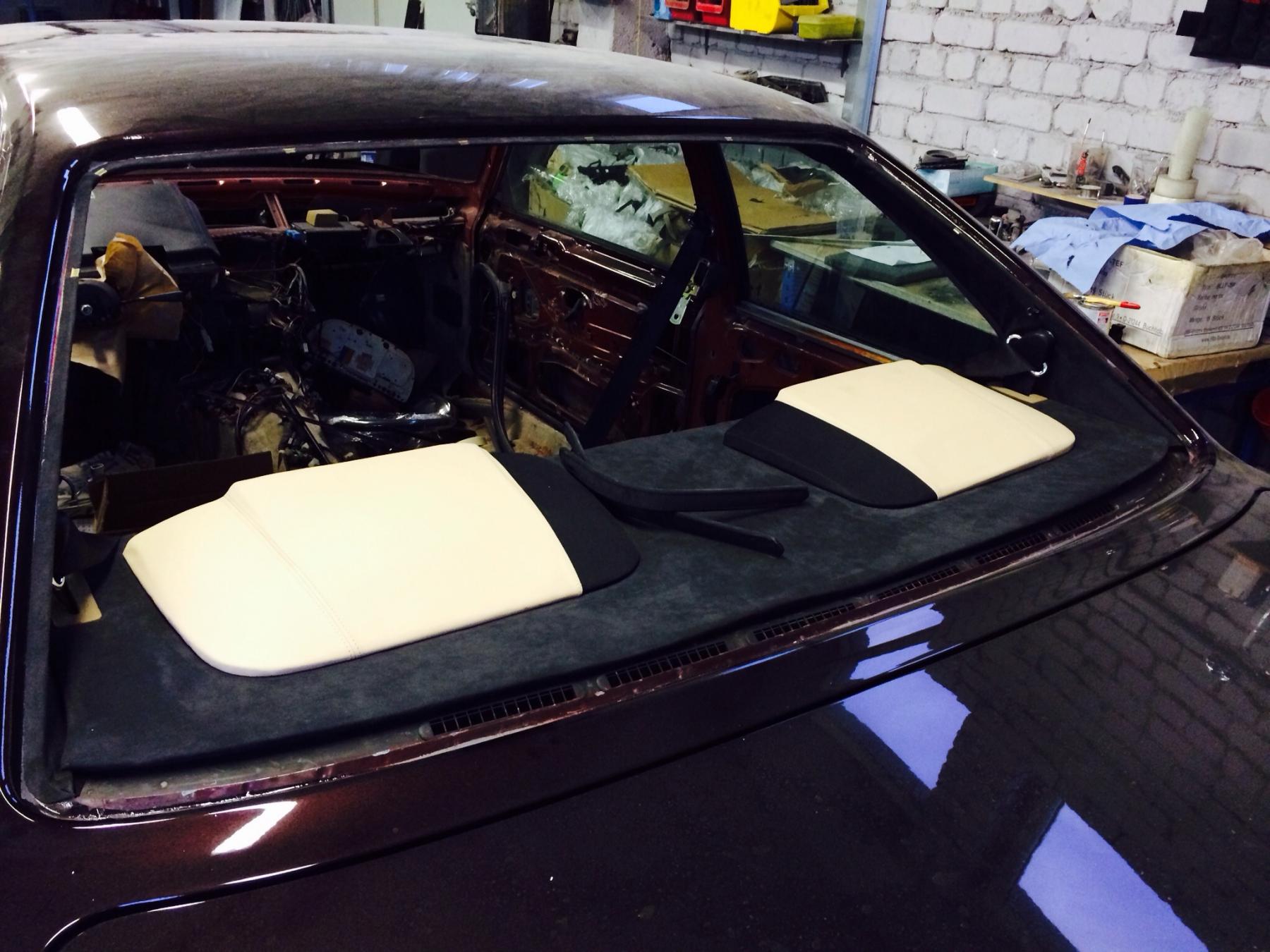

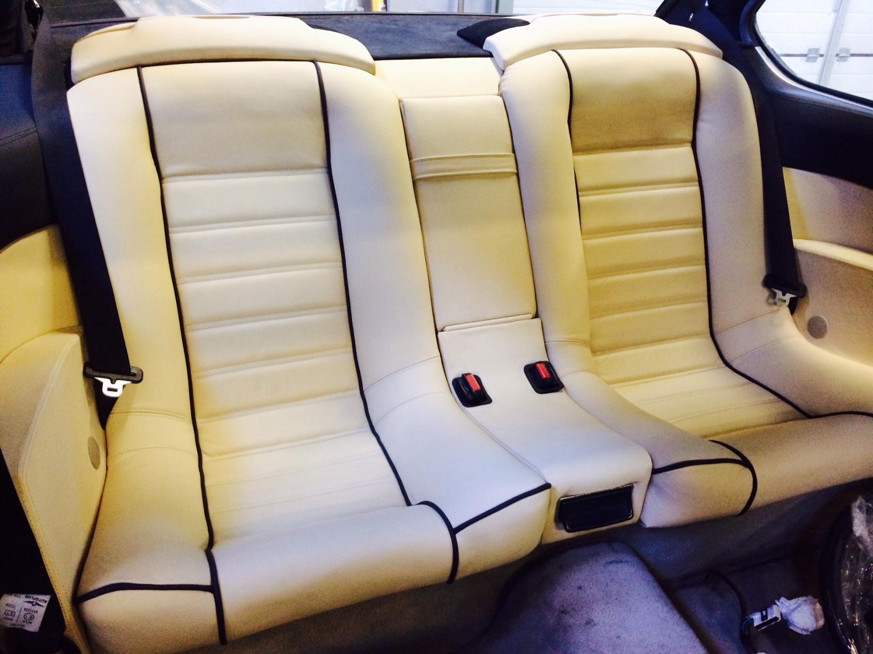

  10. PVL
    PVL M-статус
    15 янв 2005
    3,004
    140

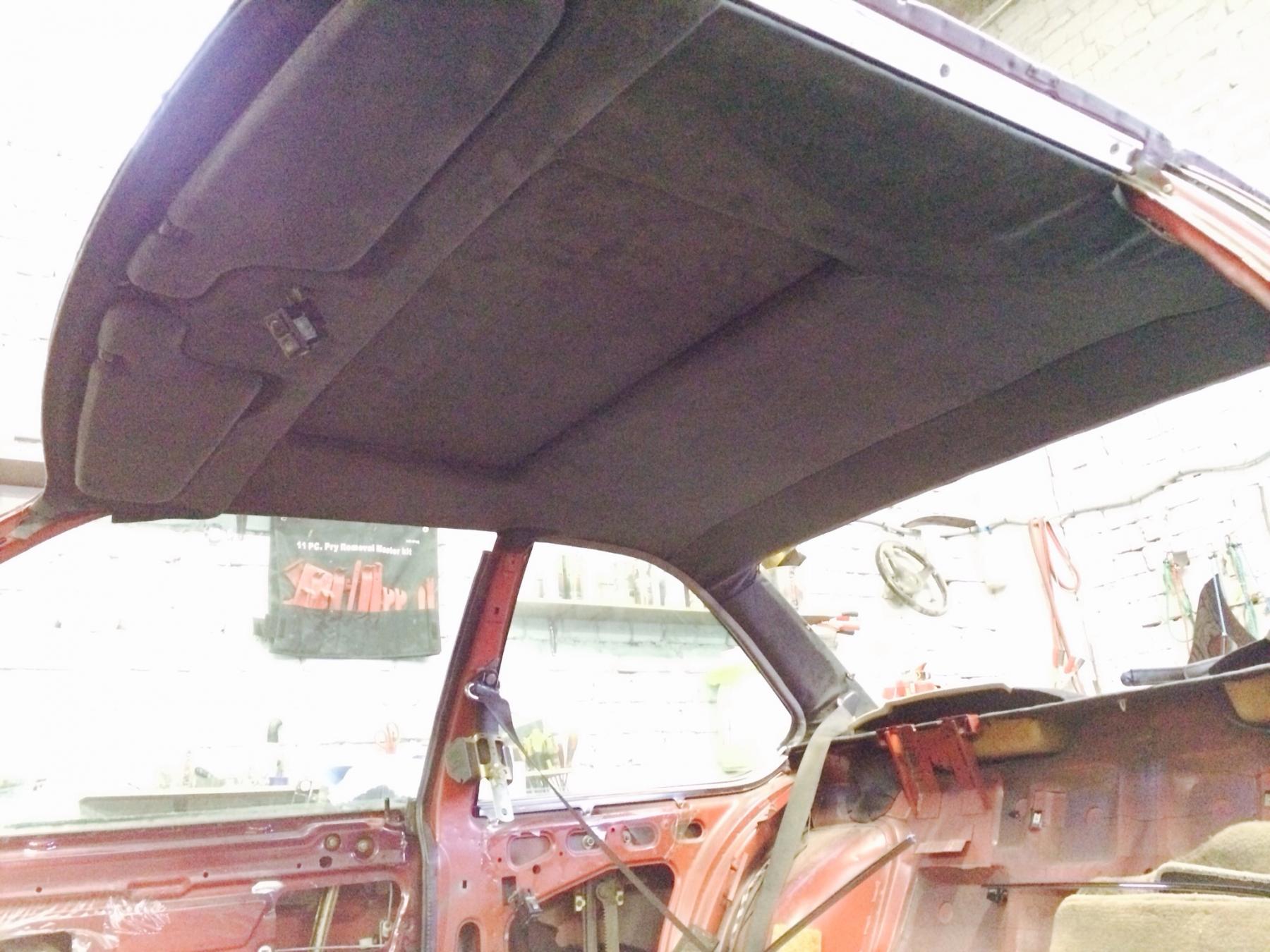

    Auto

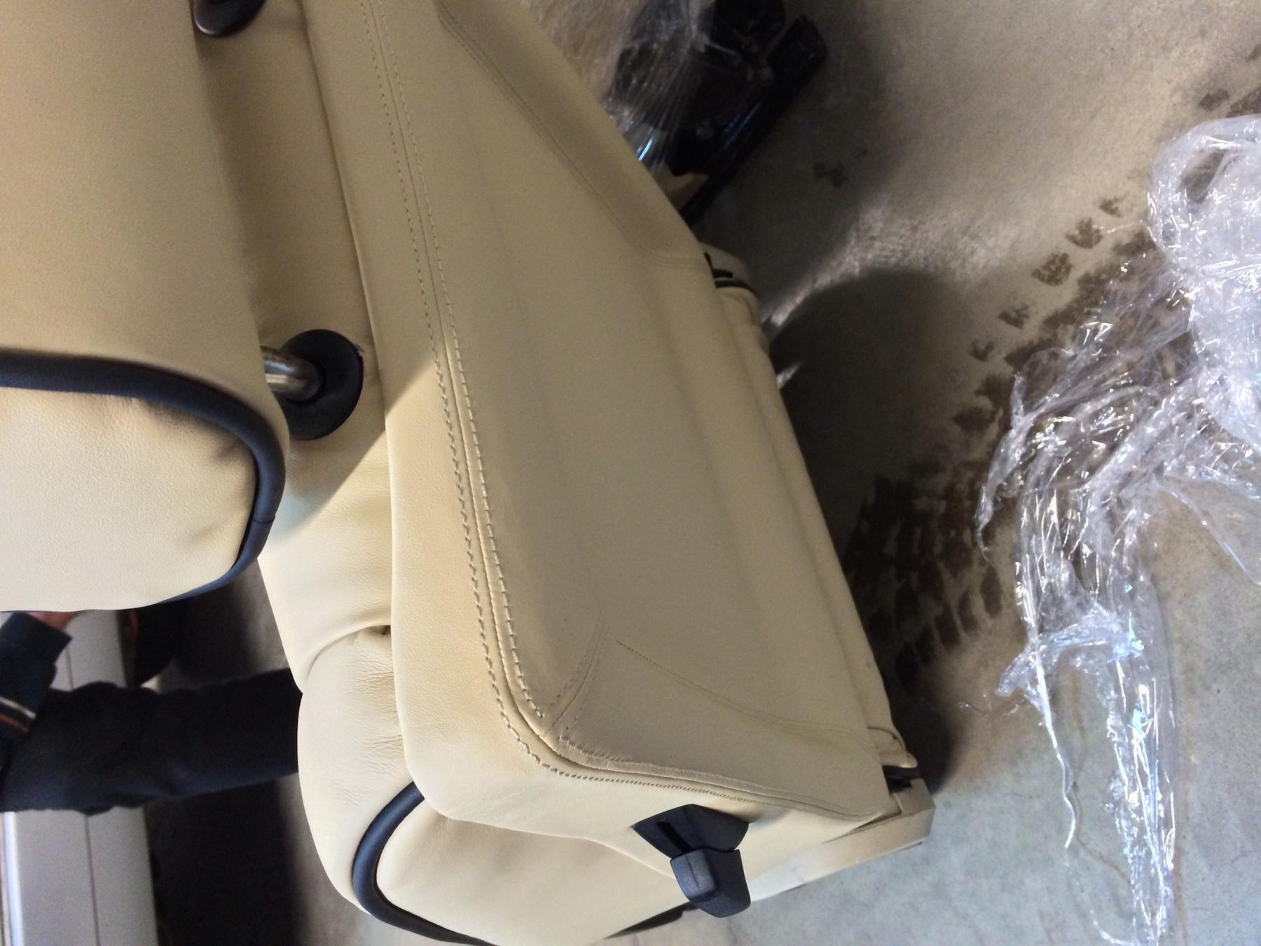

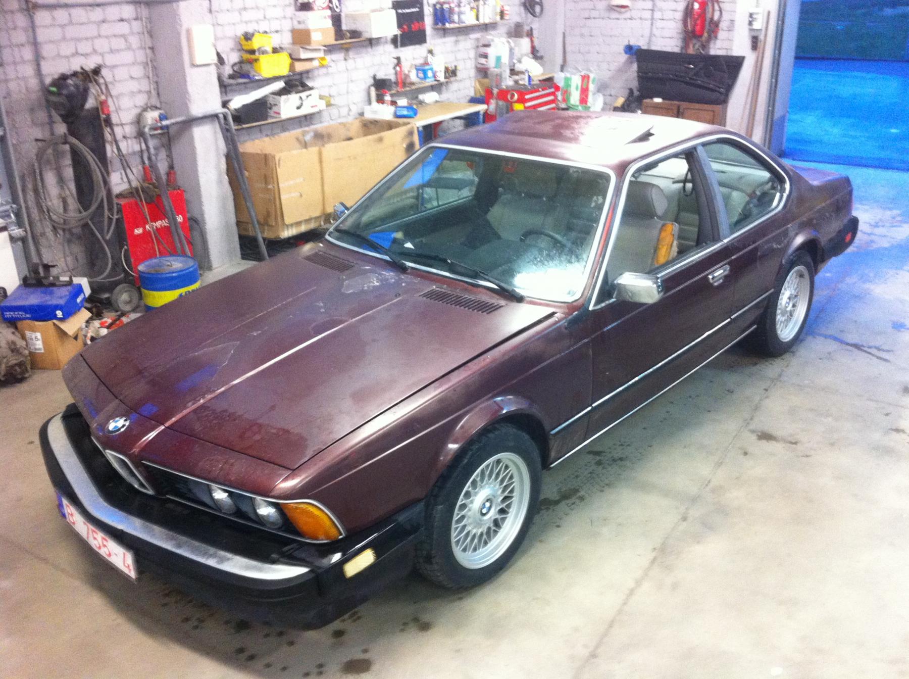

    сборку начал с потолка, его мне сделали из алькантары, установка заняла два дня, у старых авто, все совсем не так у свежих , намного сложнее и совсем не продумано , даже разбирая эту старушку я утыкался в места, которые не поддаются логическому решению, думал никогда ее не соберу :)))
    сиденья и все панели из кожи NAPPA , мне нравятся светлые салоны, поэтому был выбран этот цвет , были еще другие варианты, но остановился на этом.

    :super: Молодец, правильный подход!

    кузавщик красава загнул всё четко отмерил Respect ему

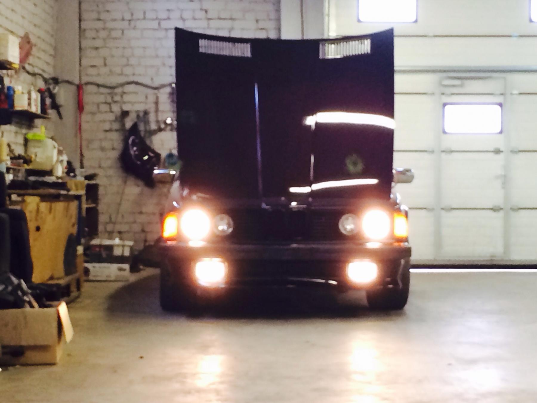

  13. PVL
    PVL M-статус
    15 янв 2005
    3,004
    140
    Auto

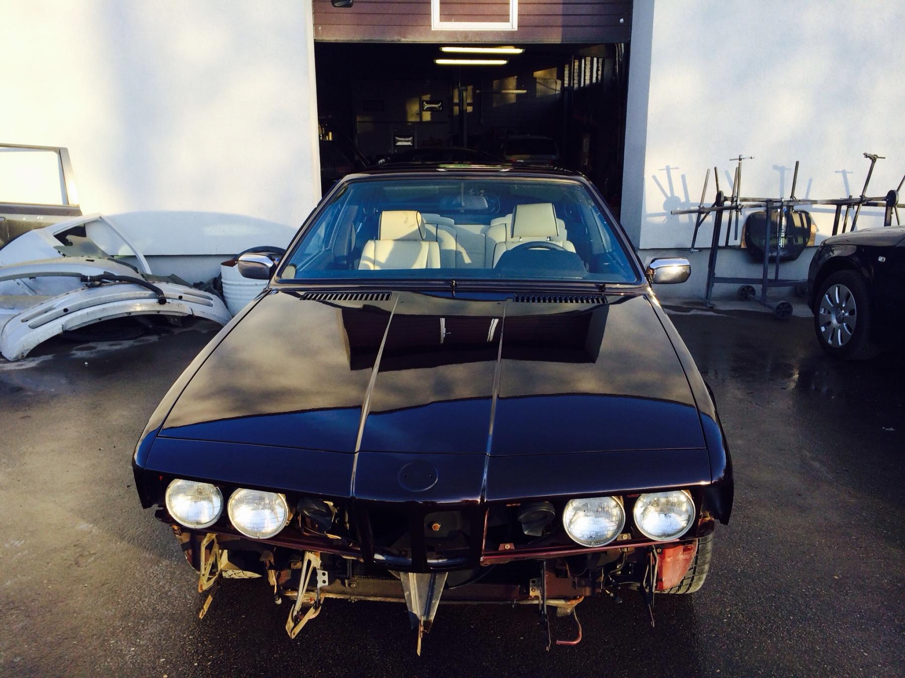

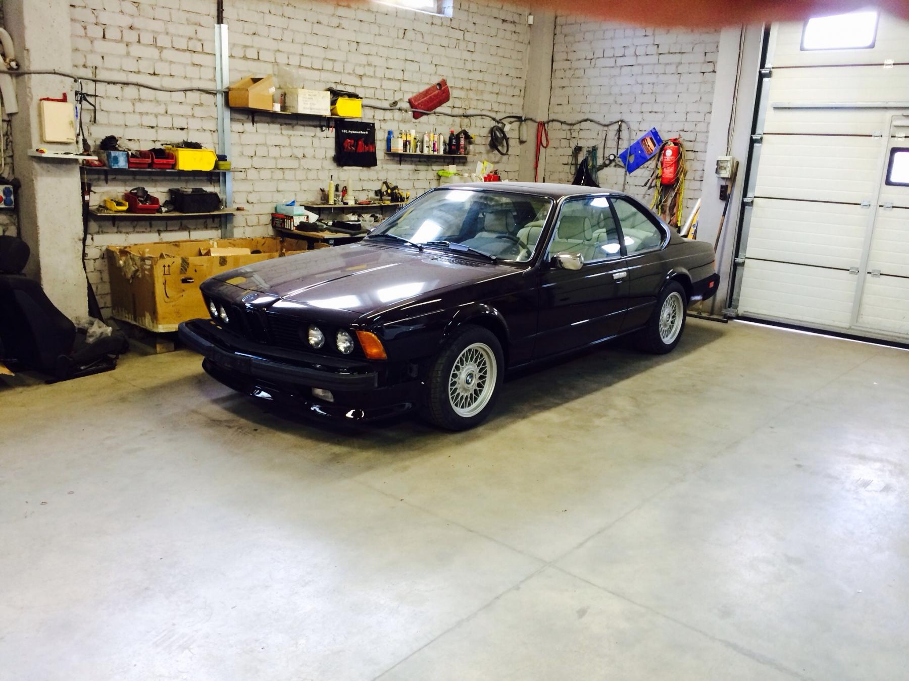

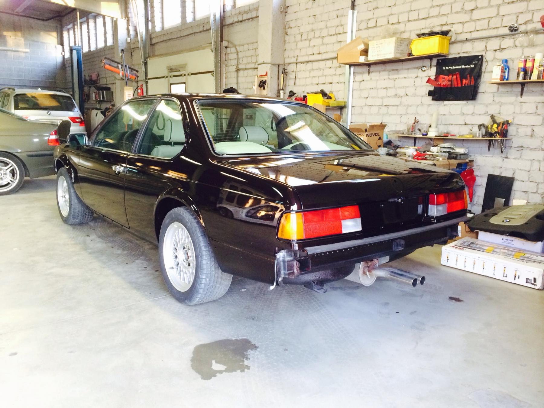

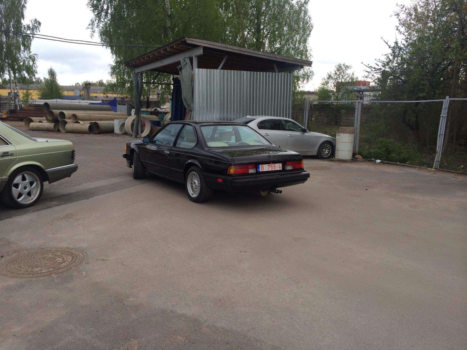

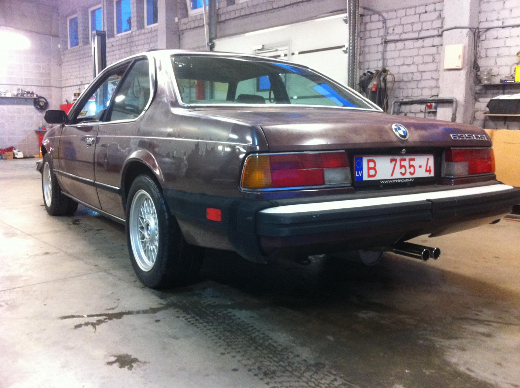

    изначально я хотел такую машину именно на автомате и спорт салоне,а выстрелил вариантик еще интересней.:)
    весь процесс почти завершен, жду несколько пластиковых деталек салона, углы переднего бампера, заниженные пружины и другие колеса, все кроме колес уже заказано.
    еще кое что по подвеске и на регистрацию..
    сегодня первый раз прокатился.:))

    Цвет супер! Бампера американские оставишь? Кто кожу шил?

    бампера пока точно оставлю, шил в "эргана" .

    Бампера ладно-на твой вкус. Но при том как ты перфектно подходишь к вопросу я бы Юре вопросы позадовал бы. Многовато складок где их не должно быть.
