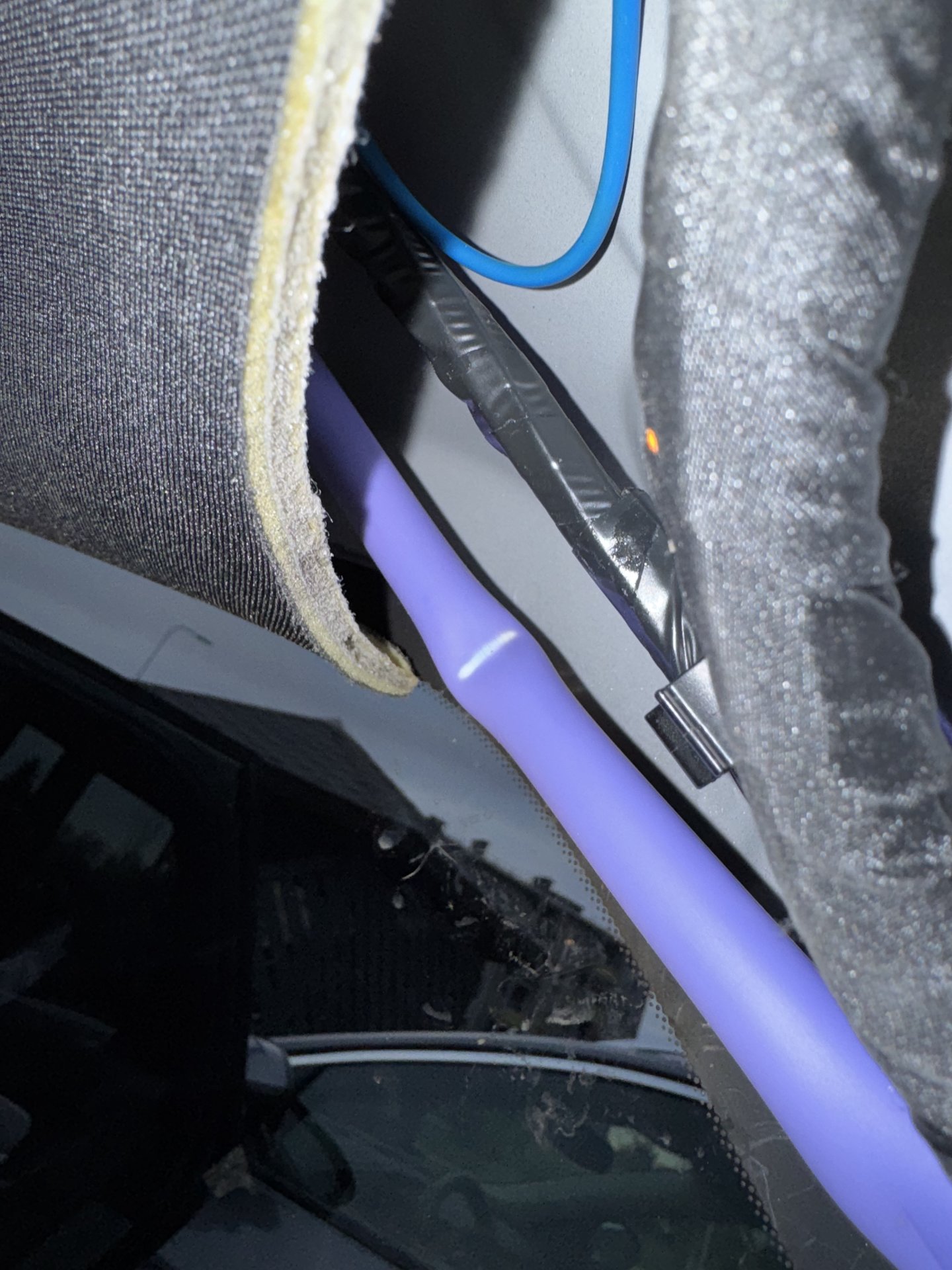

  3. Андрюха*
    Из последнего

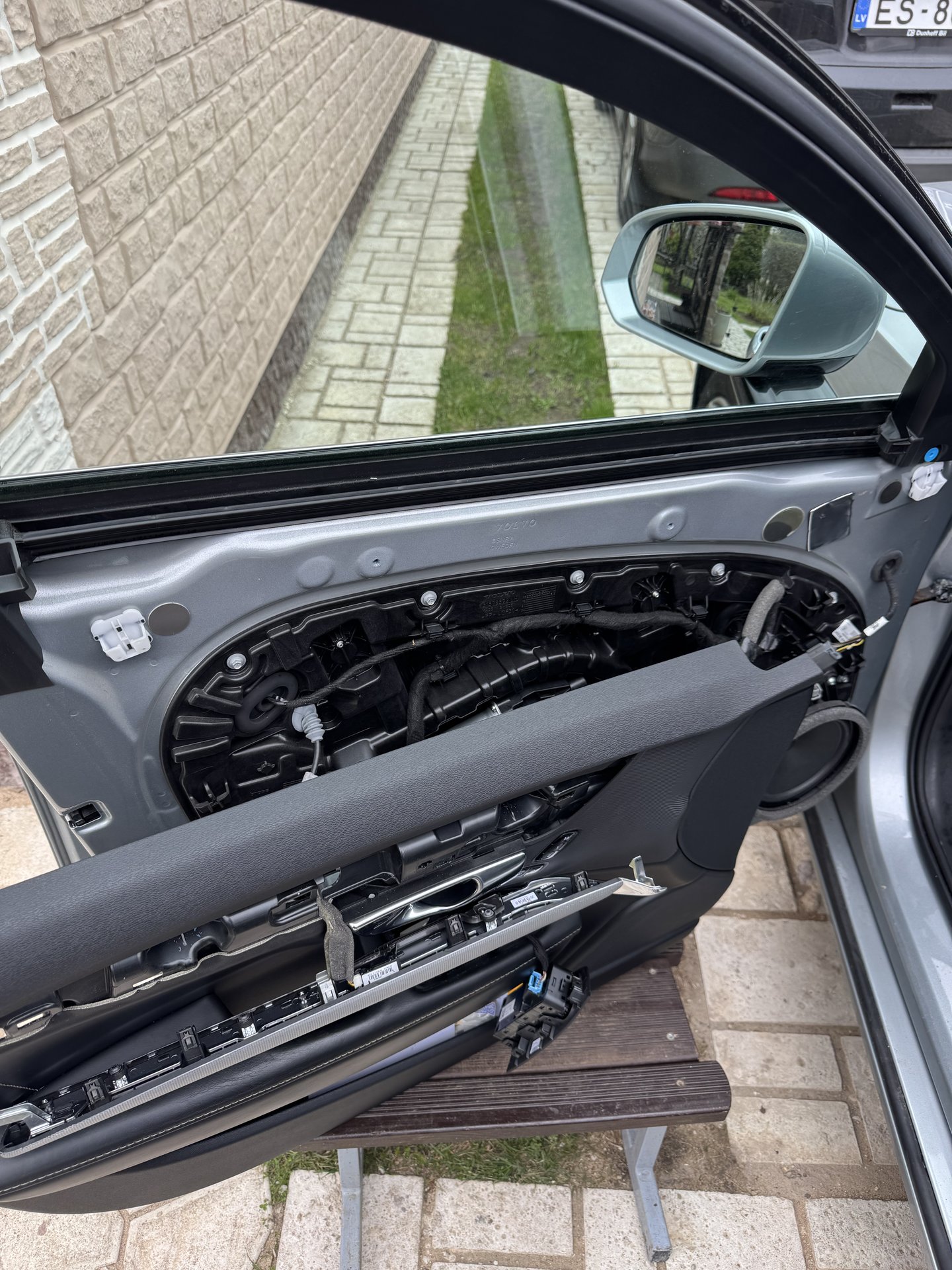

    Заметил что после дождя в багажнике лужа, решил не медлить и самостоятельно починить
    Разобрал вокруг задней стойки, сначала подумал что дренажная трубка забилась, пиочистил ее спец девайсом (проволока со щеткой), но это не помогло. Осмотрел внимательно дренажную трубку и заметил залом, выпрямил трубку, и одел на это место жесткую гофру, протестил все несколько раз - все работает, лужи нет.
    Бюджет ремонта 10 еур

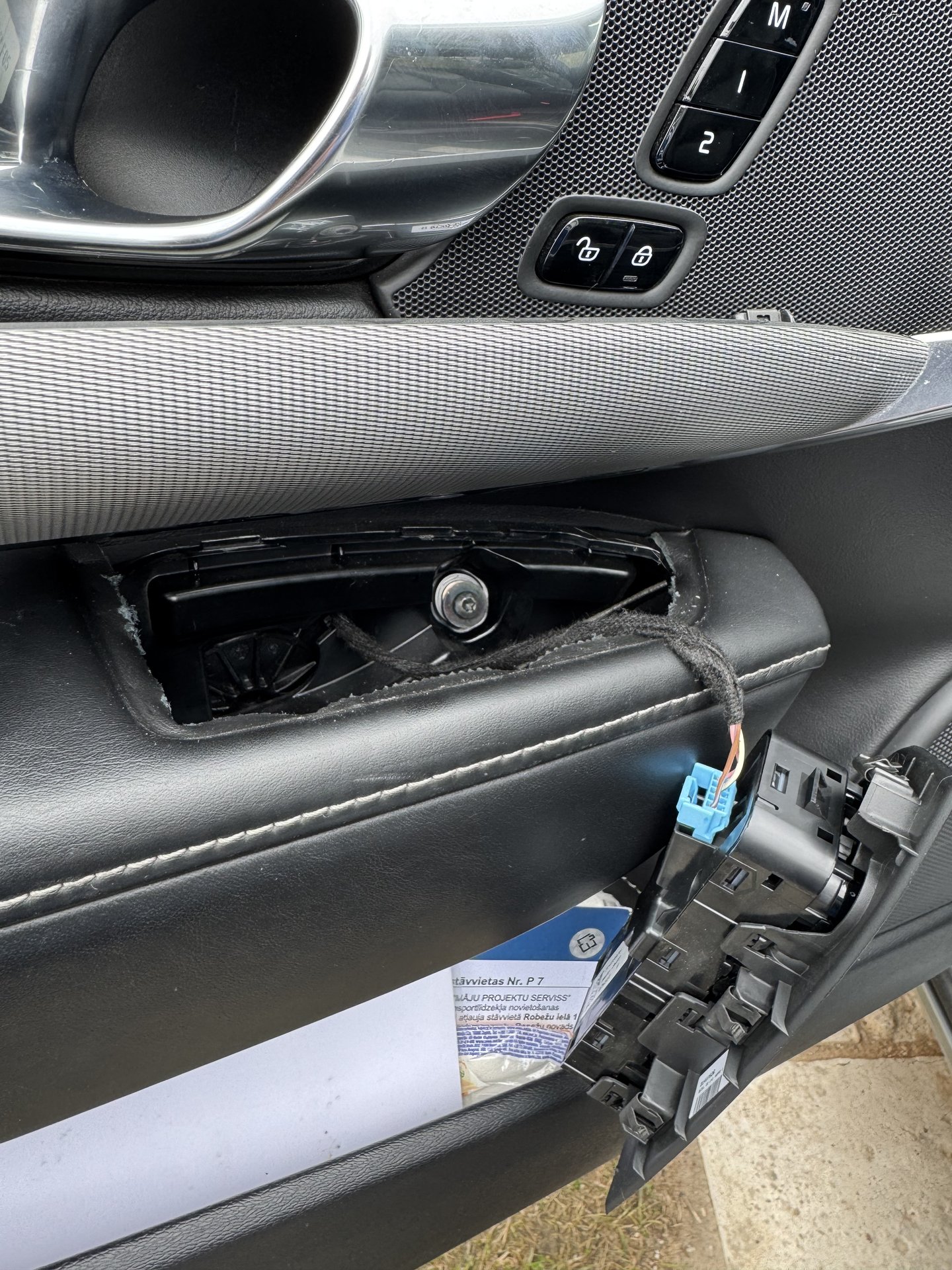

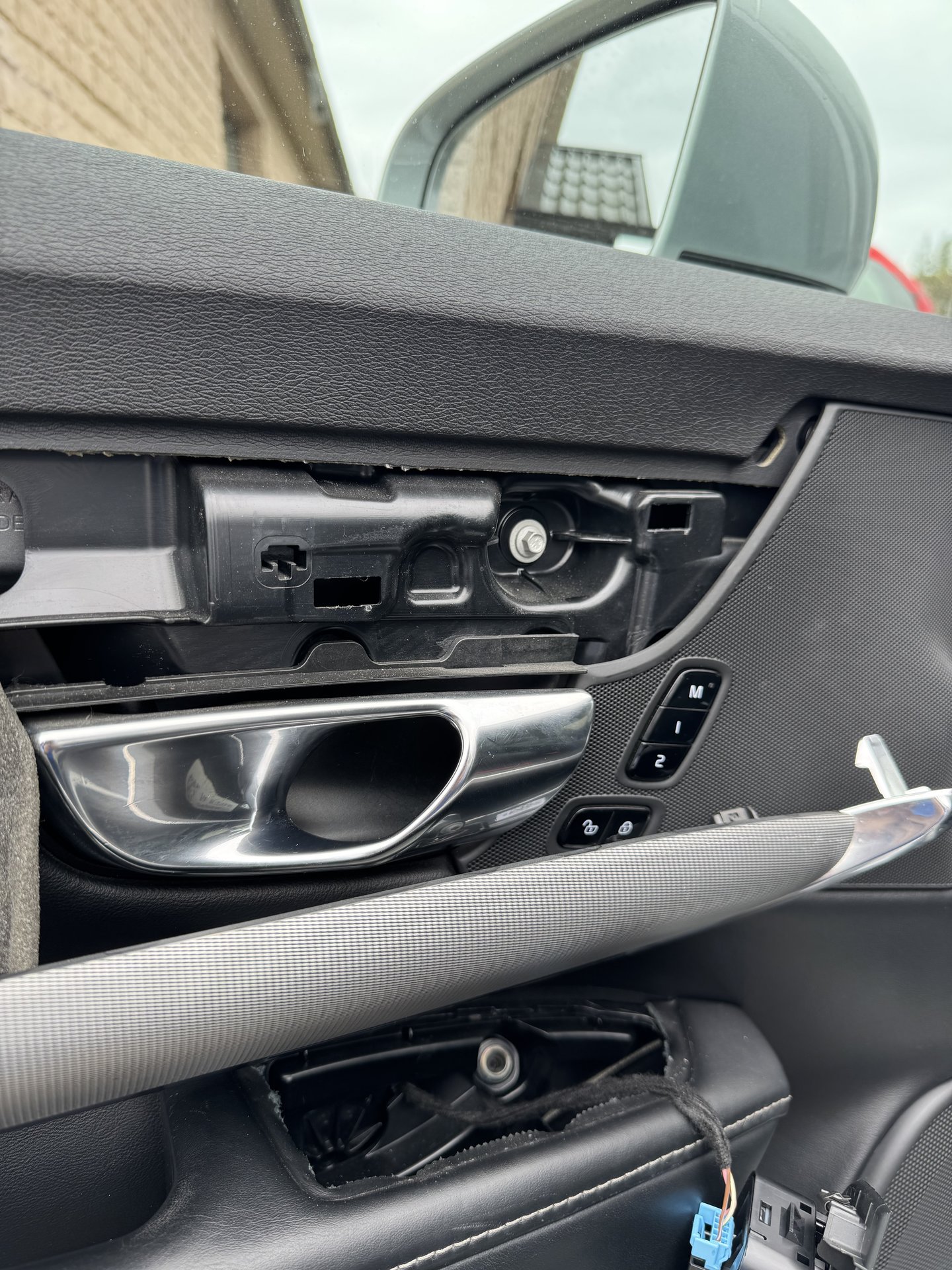

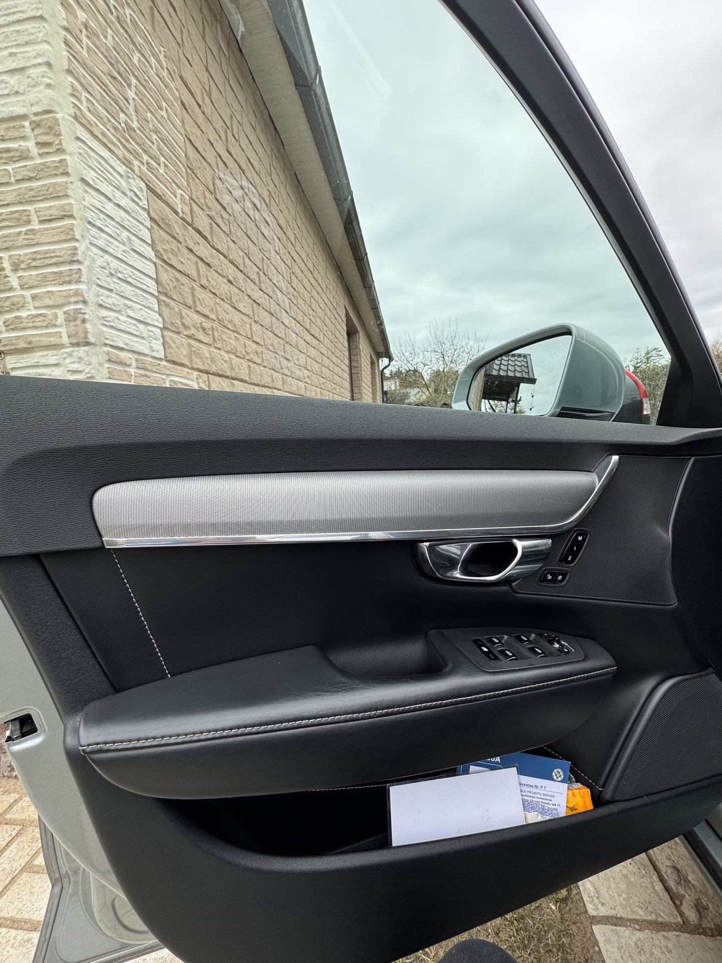

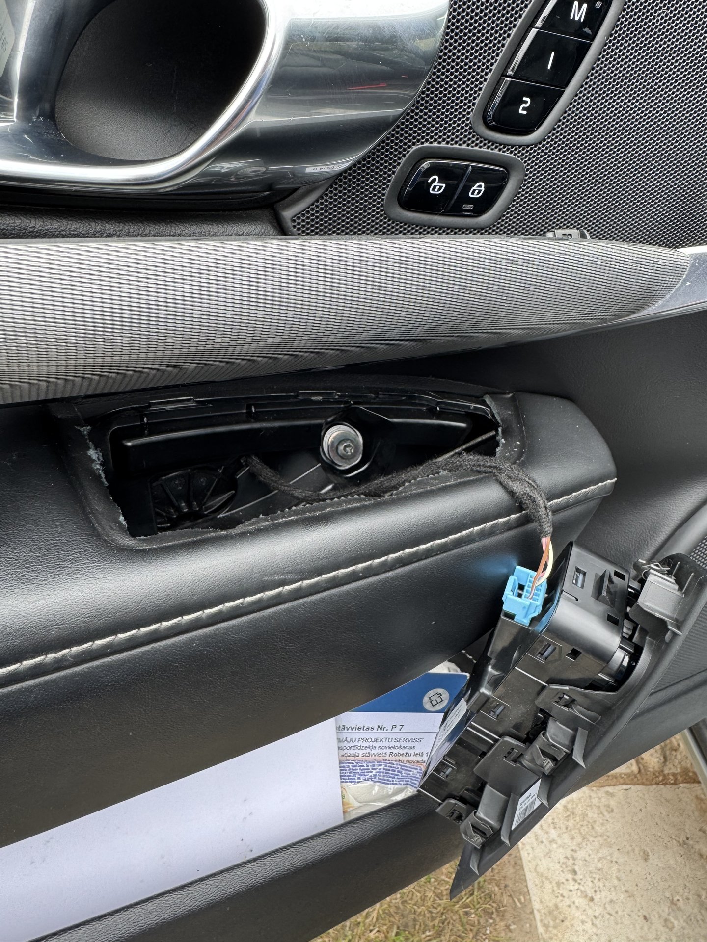

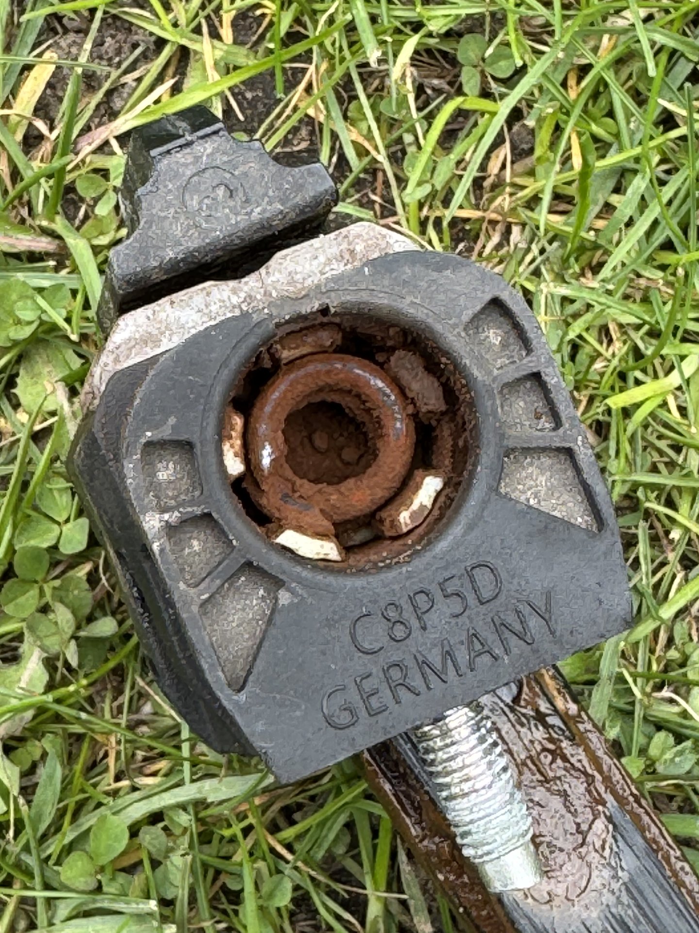

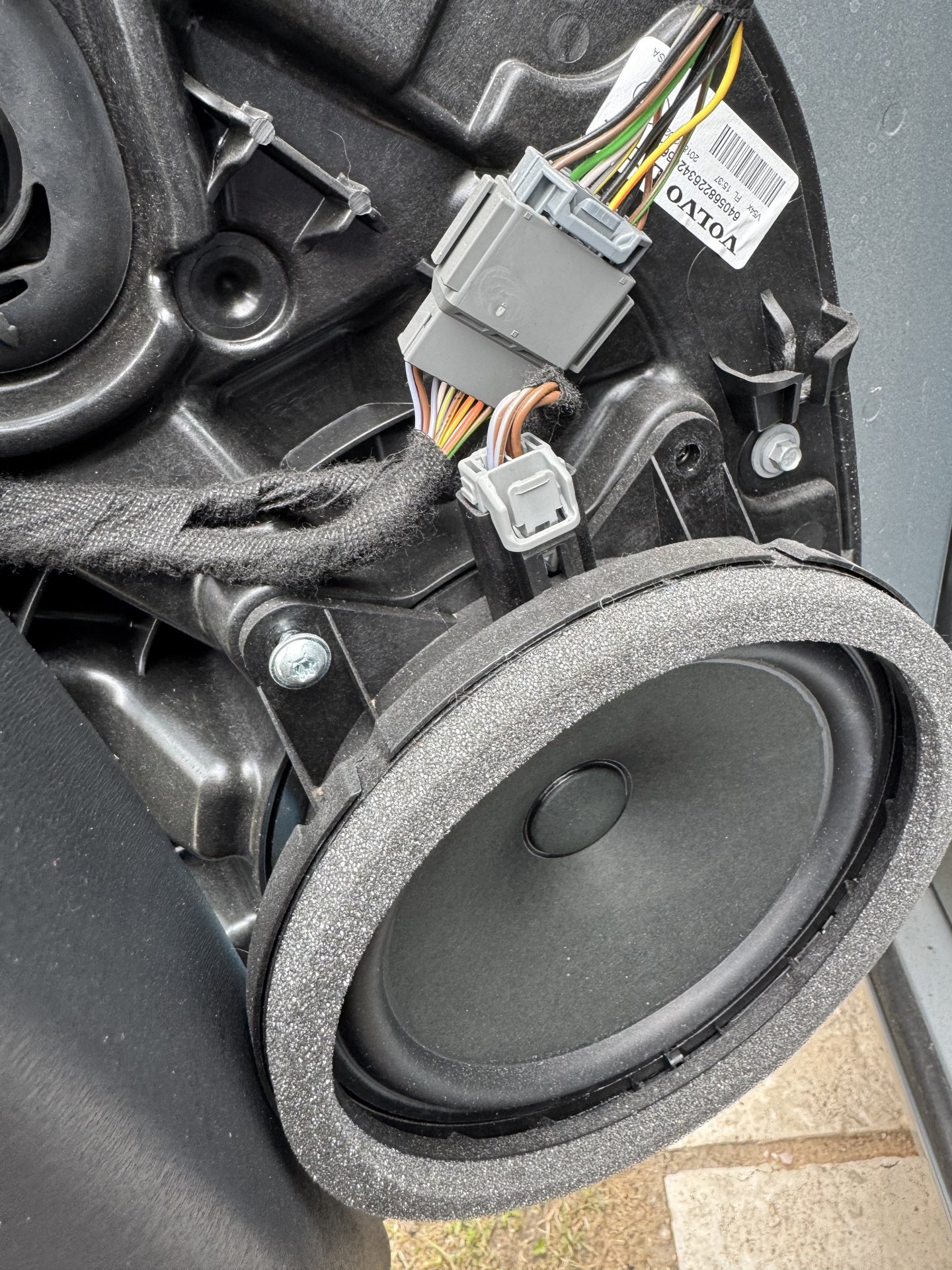

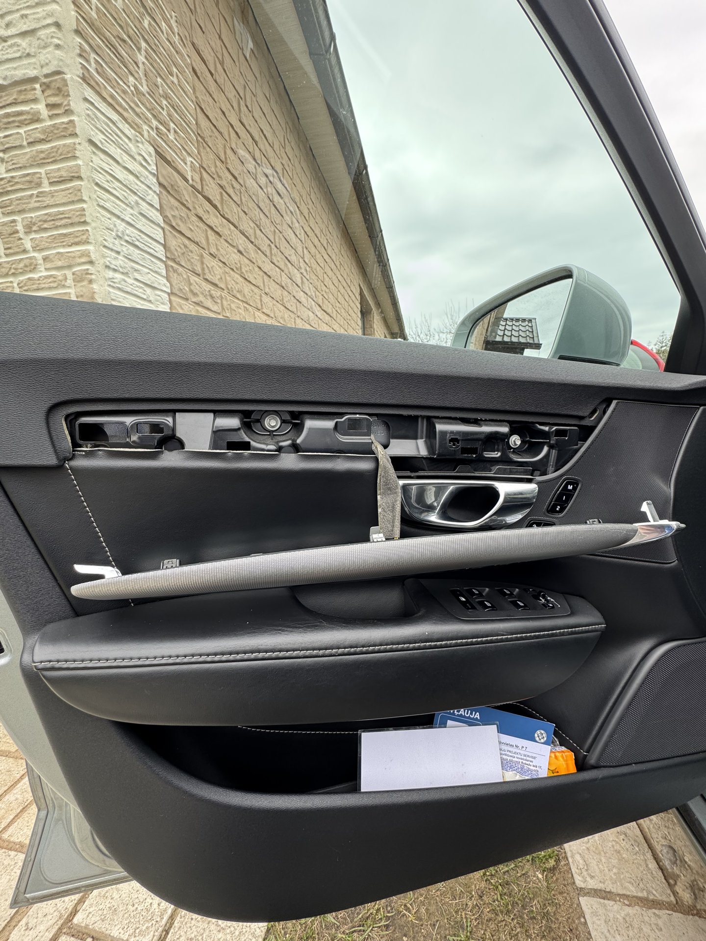

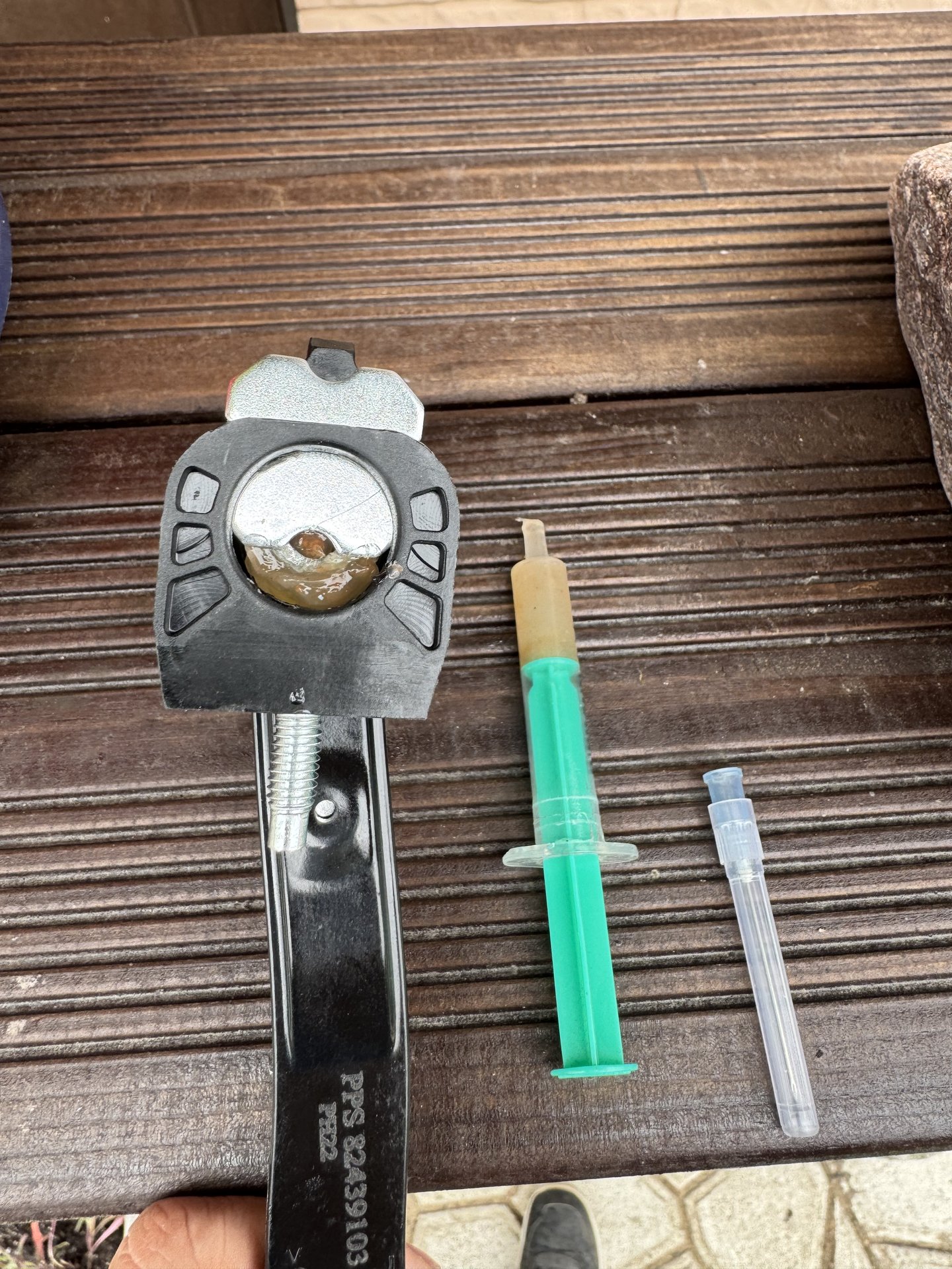

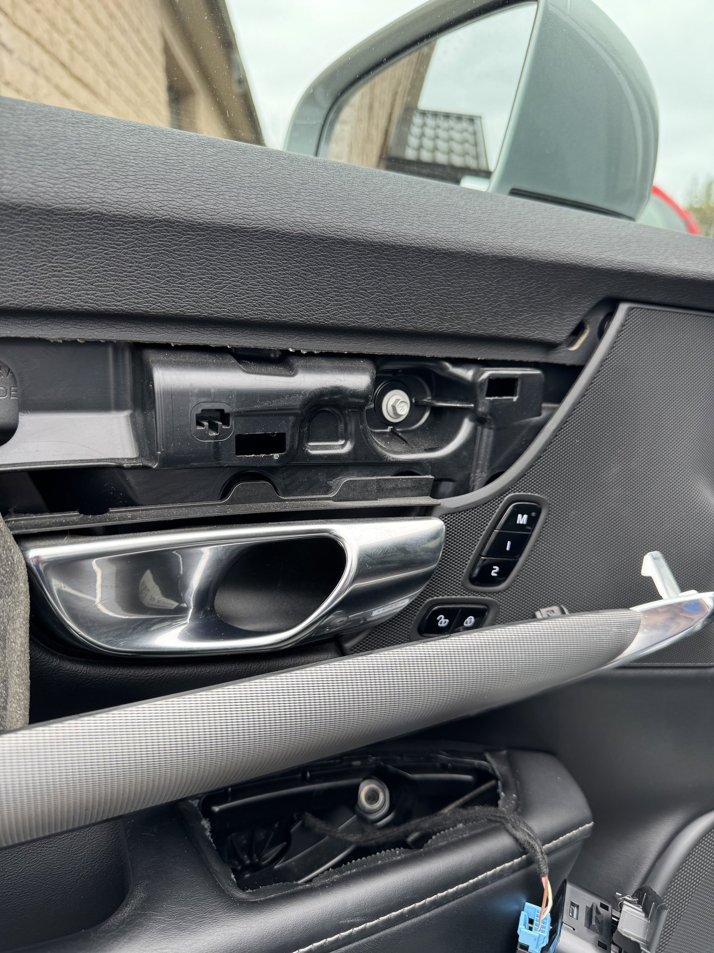

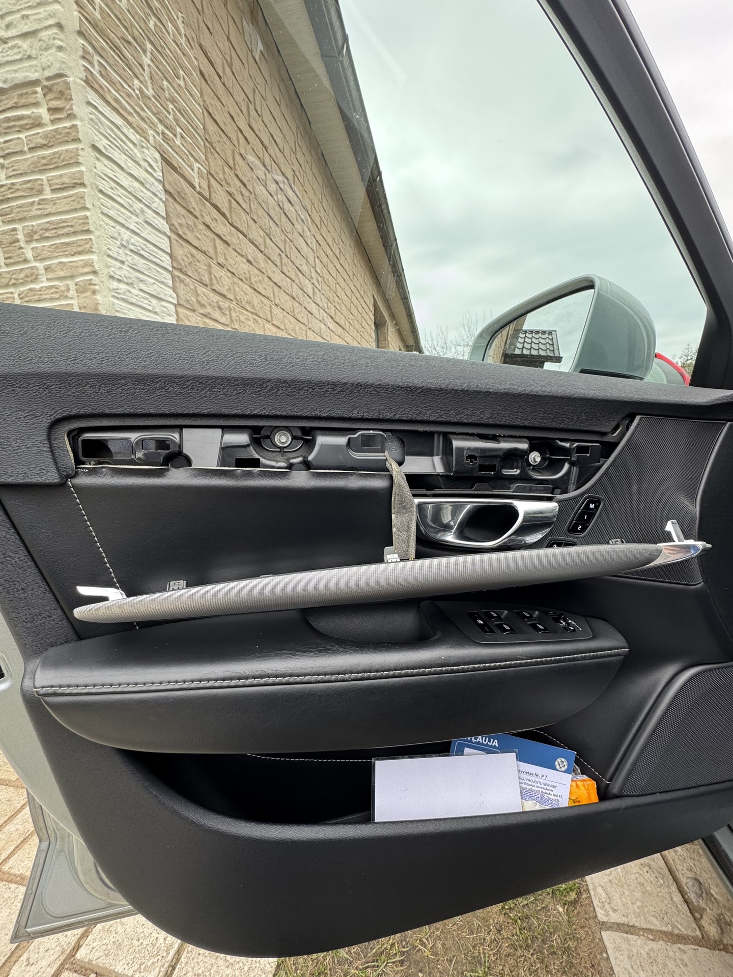

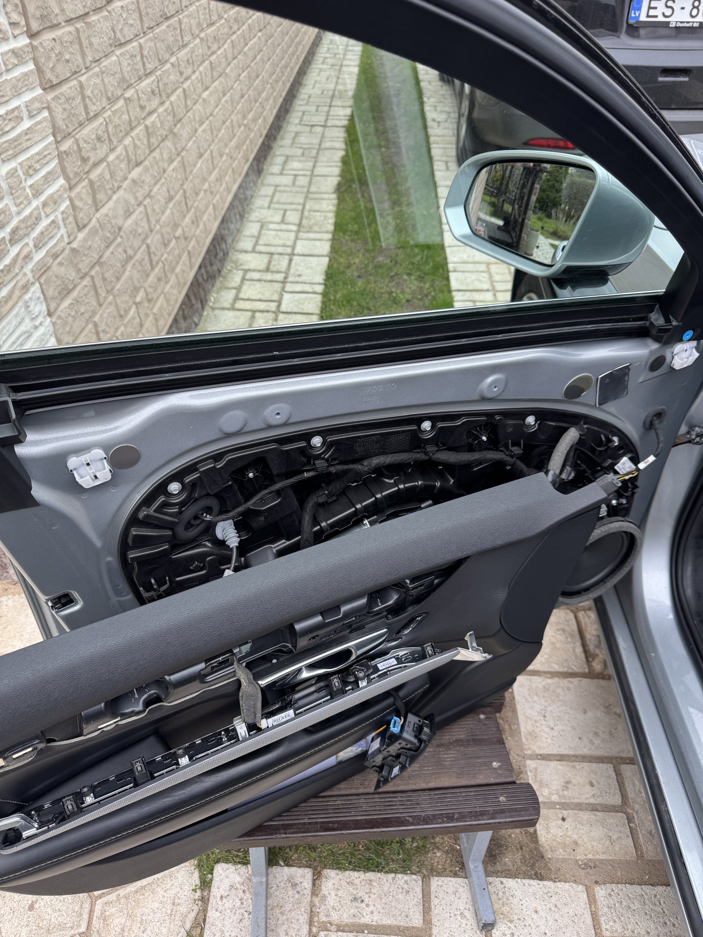

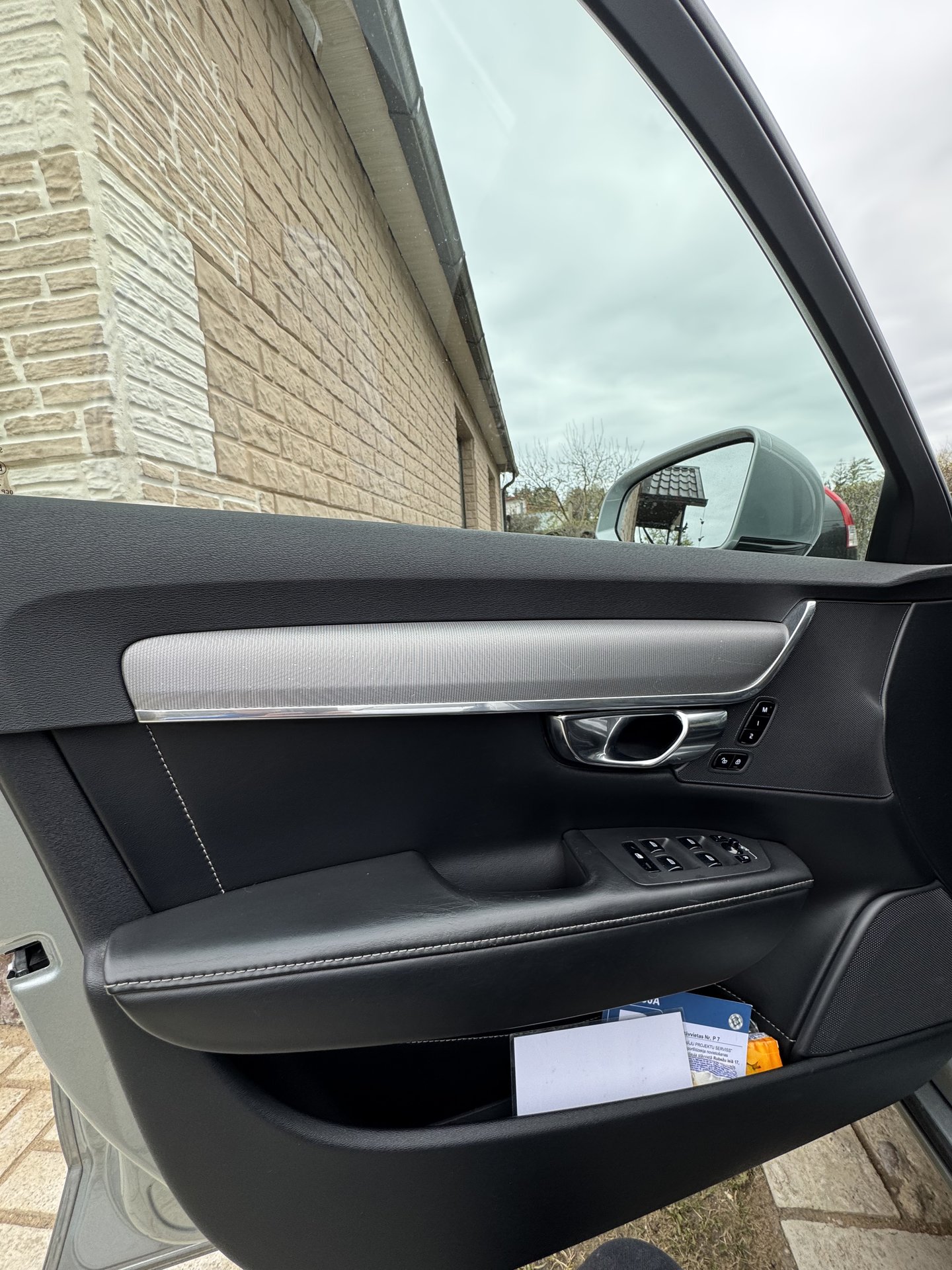

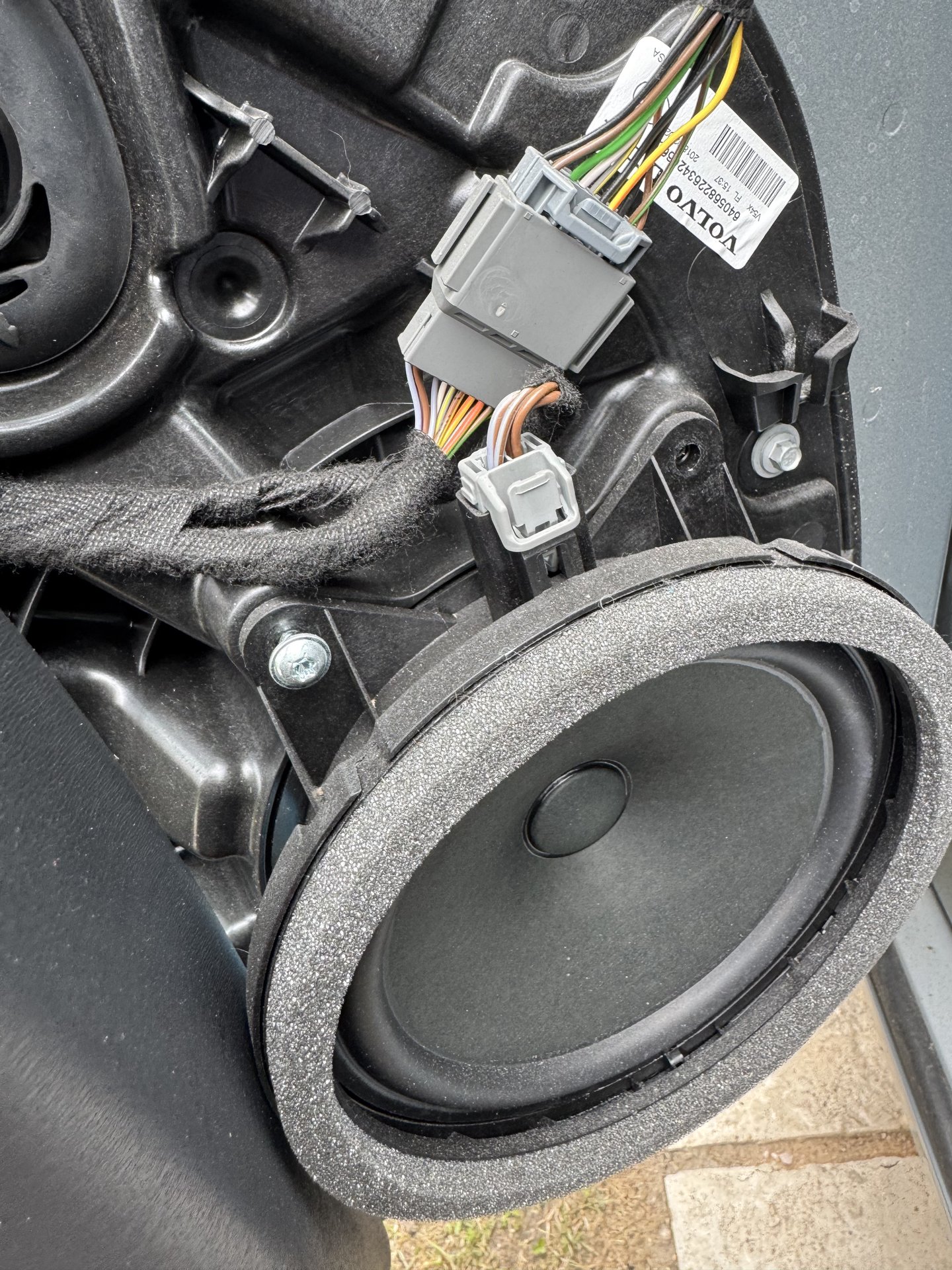

  4. Андрюха*

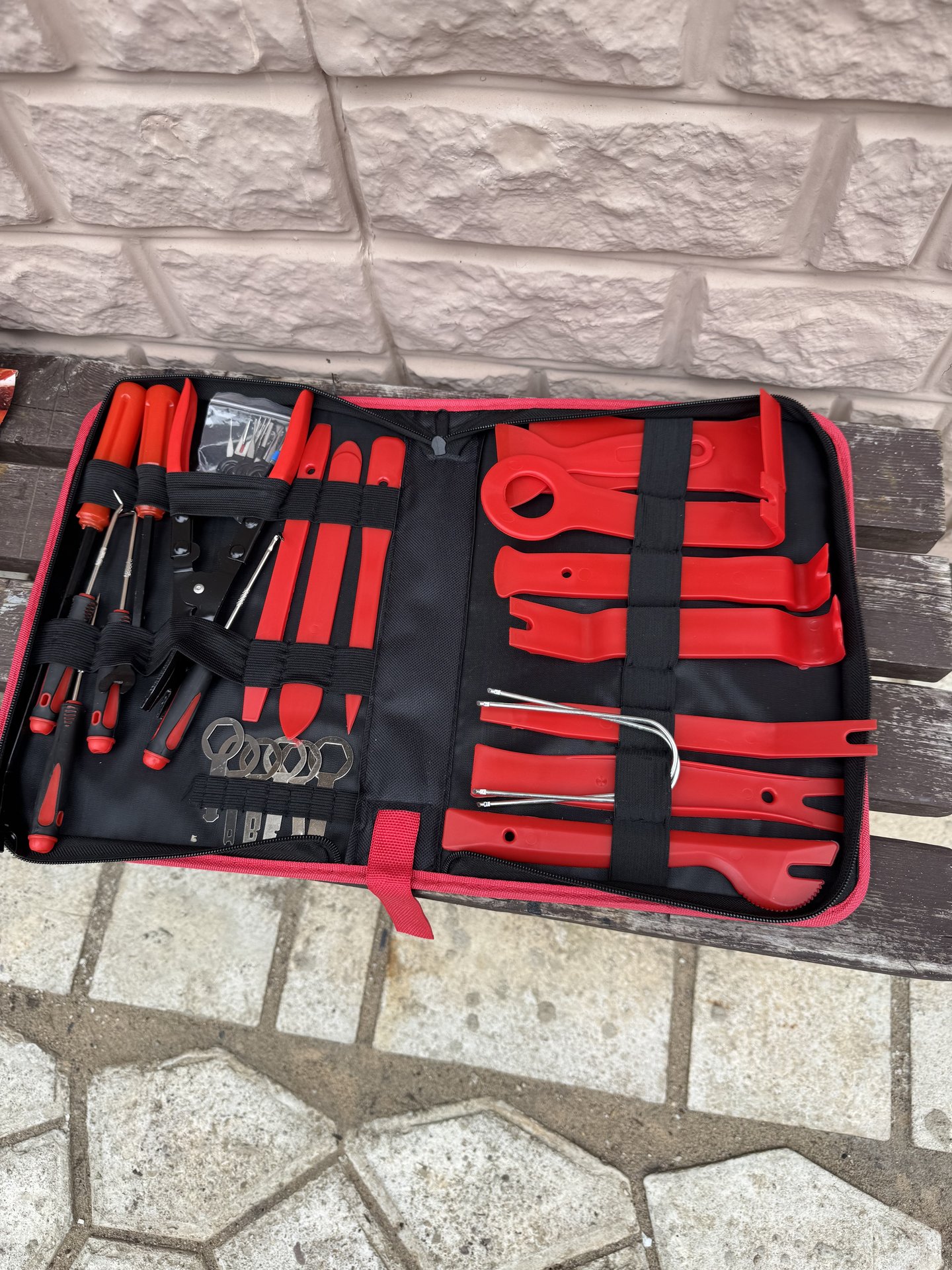

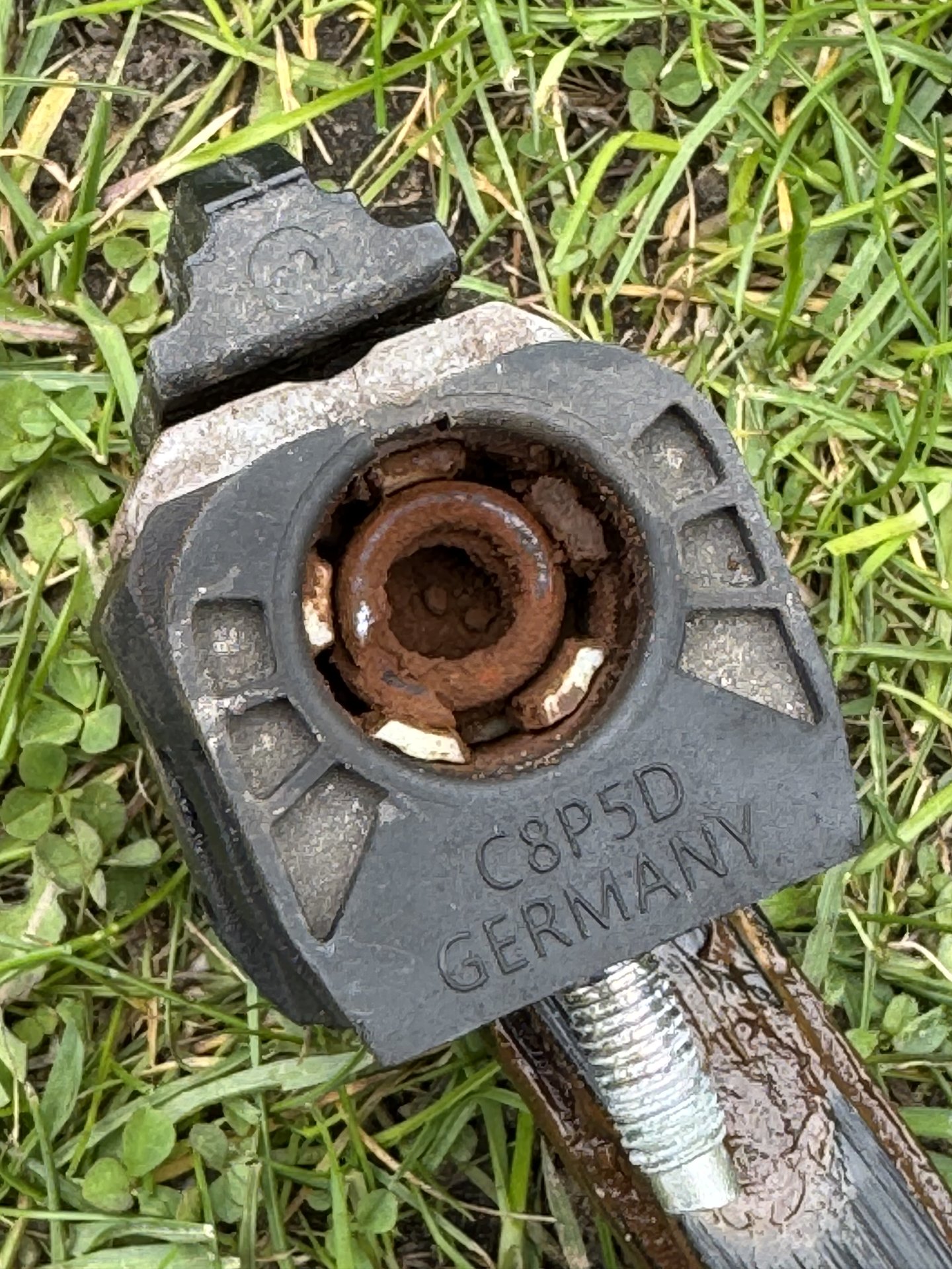

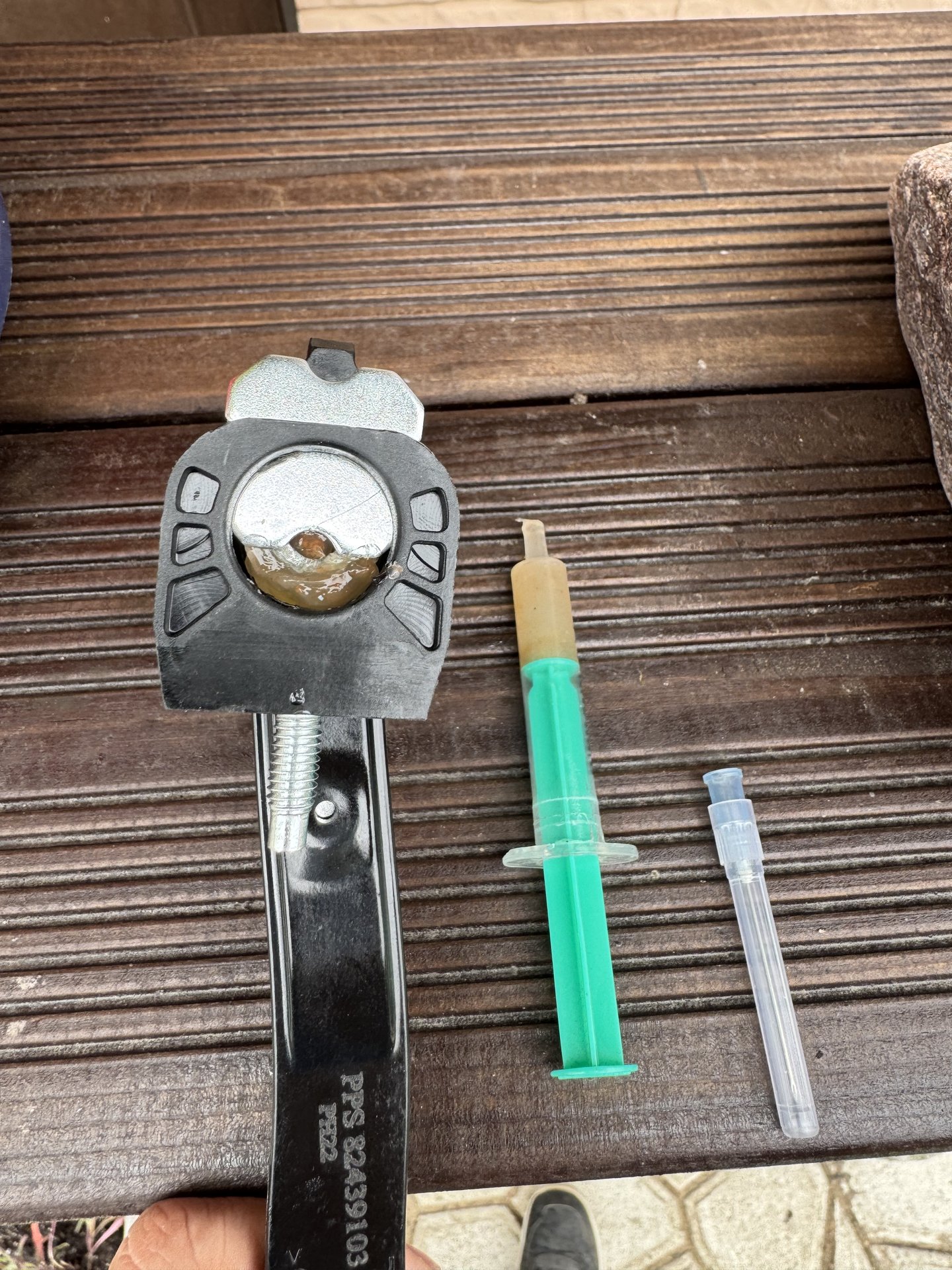

    Водительская дверь стала болтаться и стучать петля. Новая оем петля 90 еур, какая то swedish parts 15€, выбор очевиден, меняем.

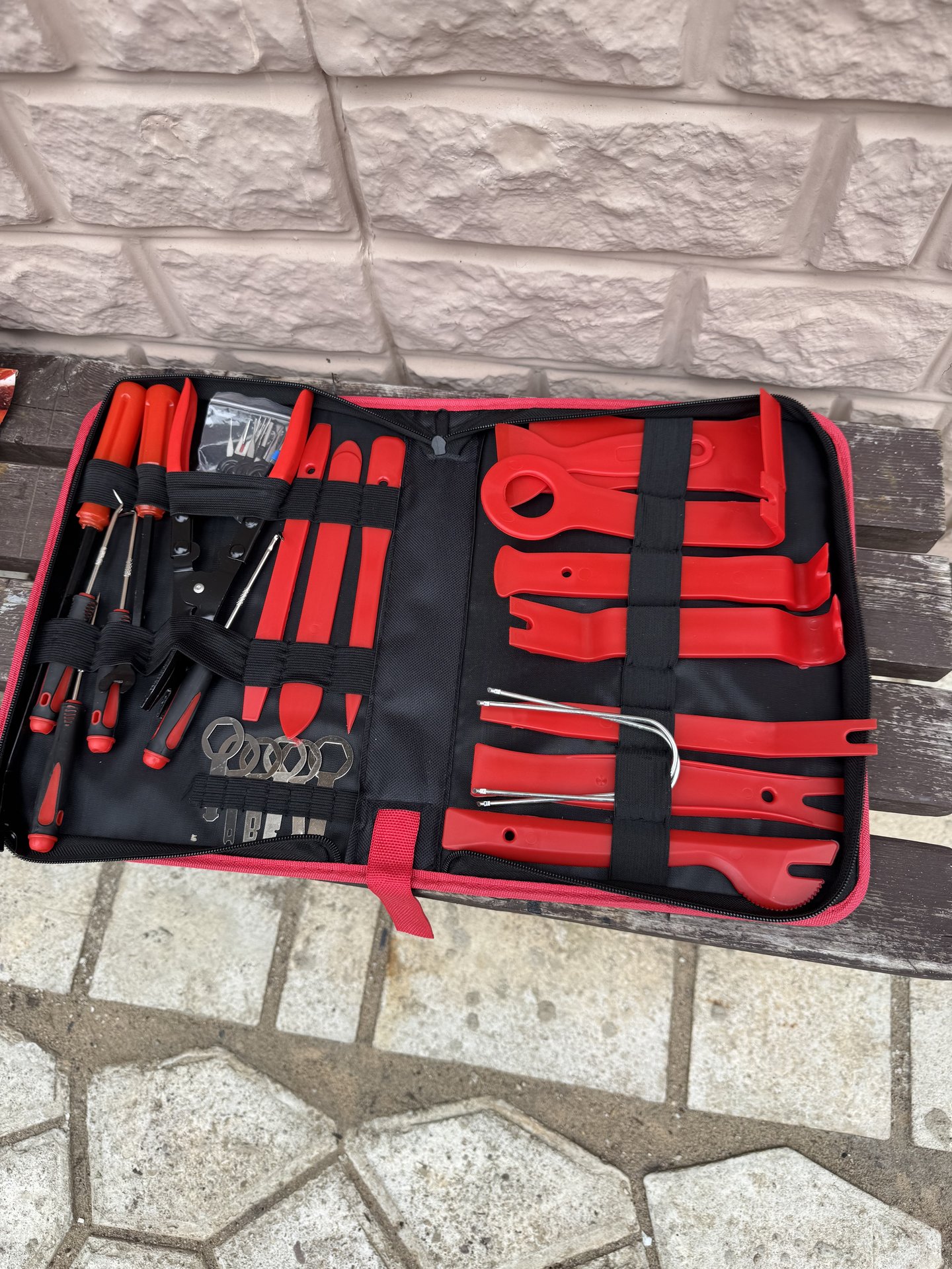

    Чтоб поменять надо снять дверную карту, после работы с трубкой эта работа показалось очень легкой, самое сложное было снять хром панельку с двери тк был шанс сломать крепления.
    Поставил новую петлю и заполнил ее солидолом (так рекомендуют делать бывалые)
    В общем все работает, бюджет 15 еур

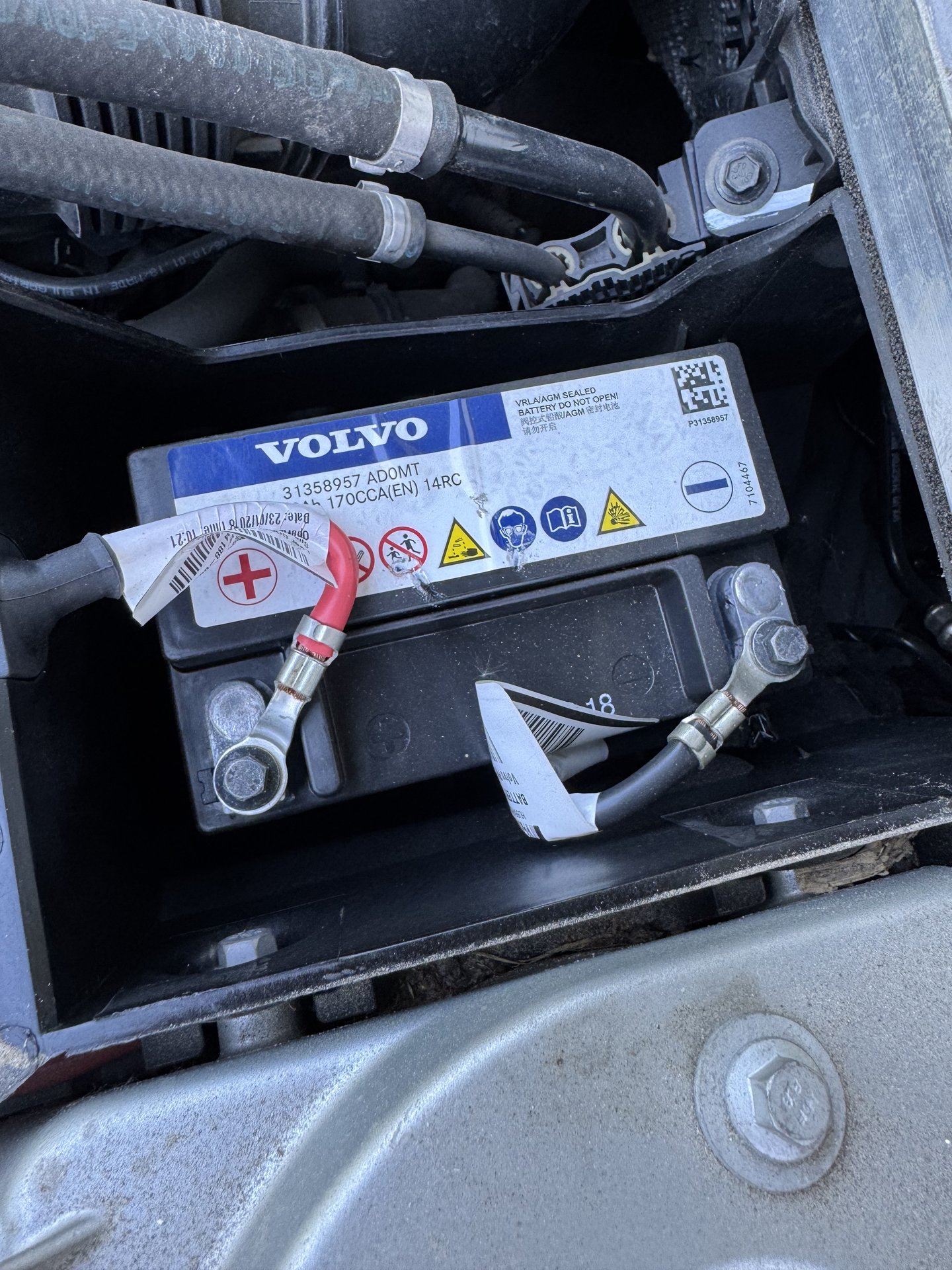

  5. Андрюха*
    Ну и вчера внезапно умер мелкий акум (у меня их два) как симптомы - яркость приборки и моника упала до минимума, перестали работать дворники и поворотники
    Старый сняли, новый поставили, ниче прописывать не надо
    Бюджет 70 еур

    Ты стопор петлёй называешь))
    Я уж удивился, что так рано петли разваливаются. Хотя и для стопора как-то рановато конечно.
    А какой выбор у тебя очевидный? Оригинал или Китай?
  7. Андрюха*
    Китай (swedish parts)
    Ну а если отьебнет, тогда оем
    Не велика потеря
    пробег 169000

  13. Андрюха*
    Это фото старого акума, новый yuasa
