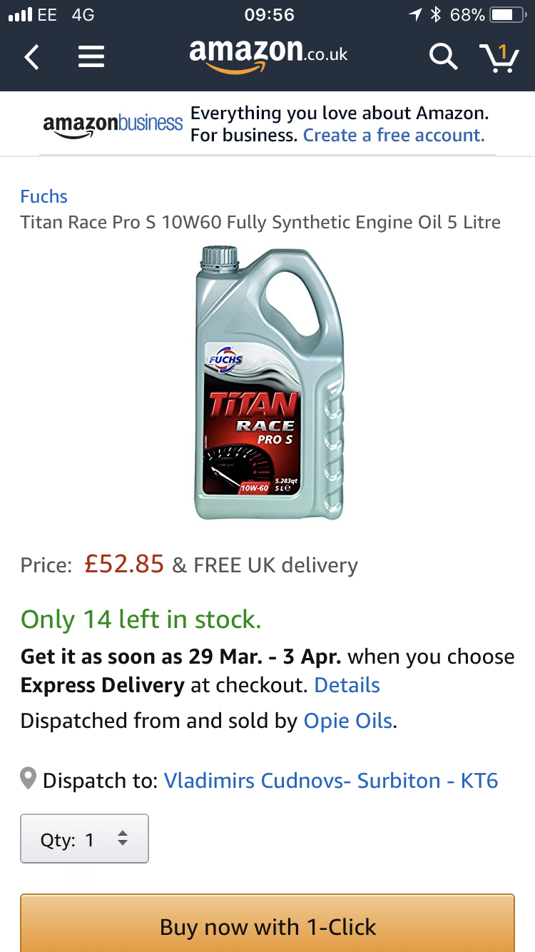

    Товарищи, fuchs titan race pro s 10w60, хорошее масло? Лучше кастрола edge supercar 10w60? По цене одинакого плюс минус но у нас на острове его респектуют больше, что думаете?

    А чем оно лучше? Многие кто гоняют предпочитают не кастрол почему-то? Мне надо 7л, и цена будет дешевле чем везде, картинка чисто для инфы)

    API: CASTROL - SN, FUCHS - SL (даже до SM не дотягивает).
    У многих тараканы присутствуют :)
    Изначально было "по цене одинакого плюс минус".
