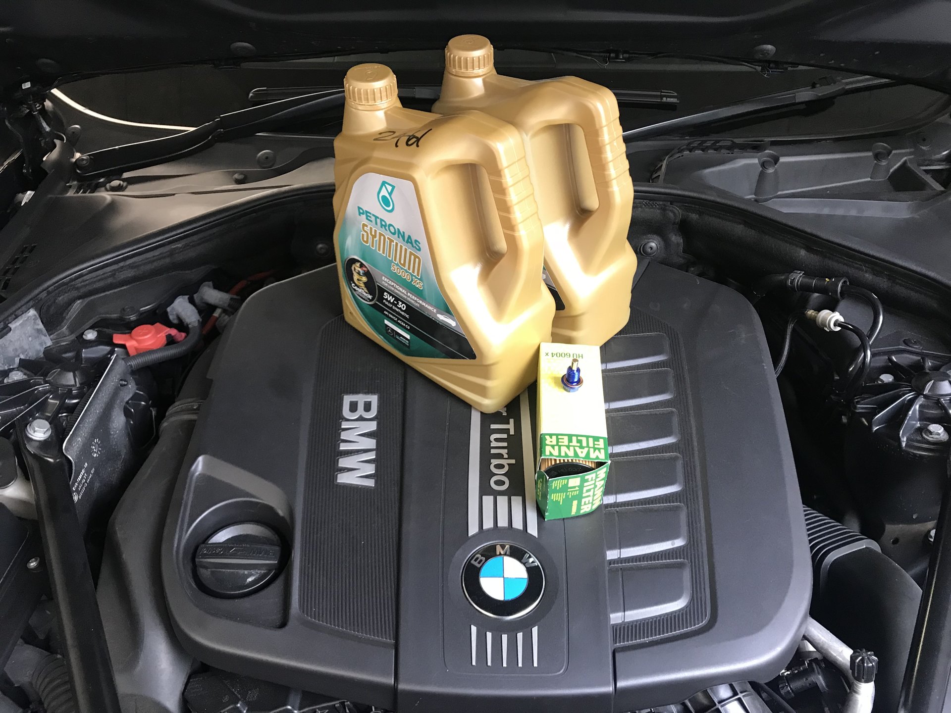

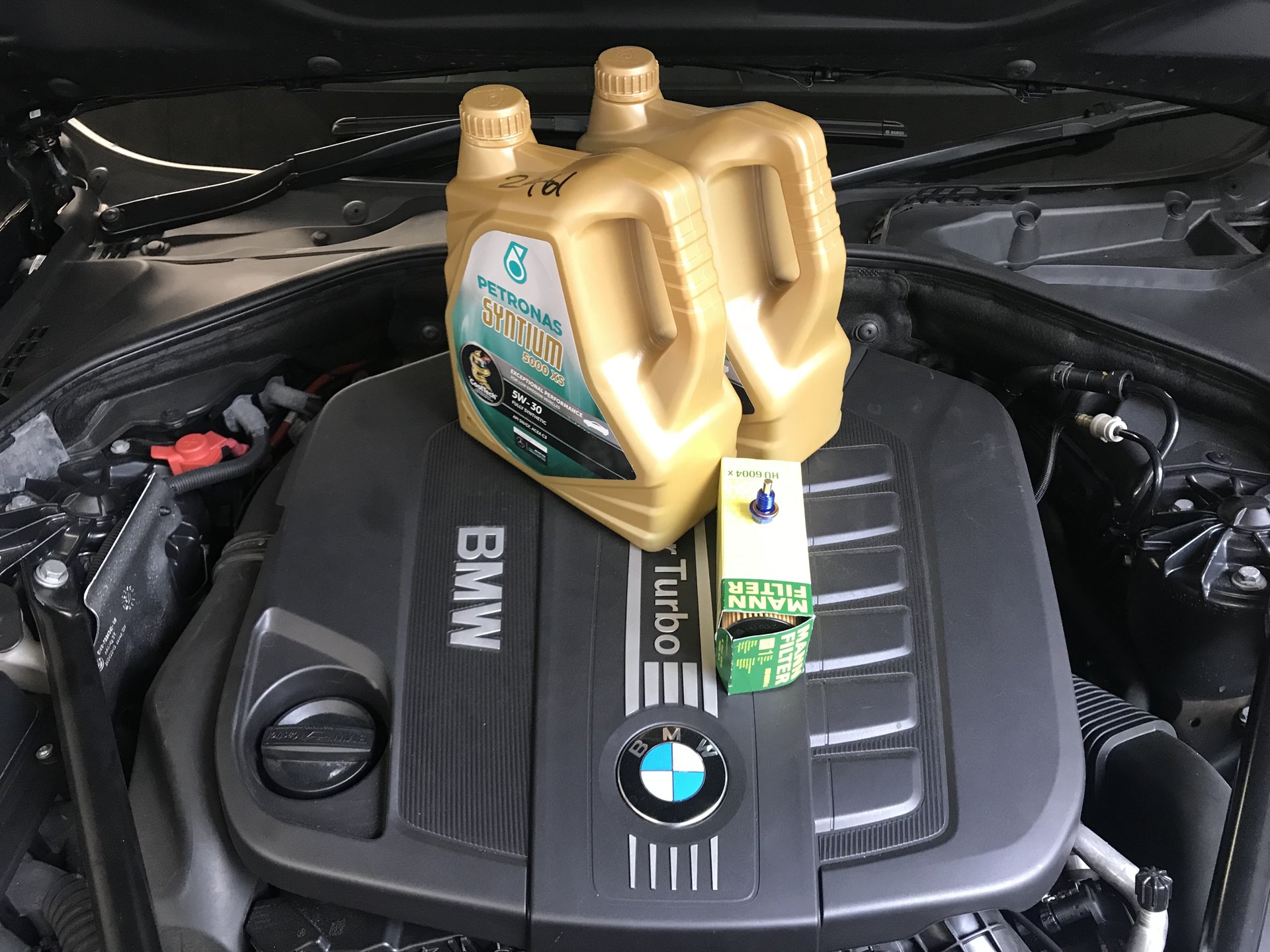

    Это я тру, потому как не частый гость! А зачем литовское масло залил.....точно жрать будет ?! :hihi:

    Как литовское ,я думал оно из малазии :D

    Там же написано - Петронас! Значит Литовское! :(:green:

    Petronas, довольно неплохое масло, тока где у нас оно продается?

    Ну например: http://pmm-oil.eu/lv/lietotajiem/petronas-ellas/dzineja-ellas/
    А так, если в гугл или салыдзыны вбить то покажет

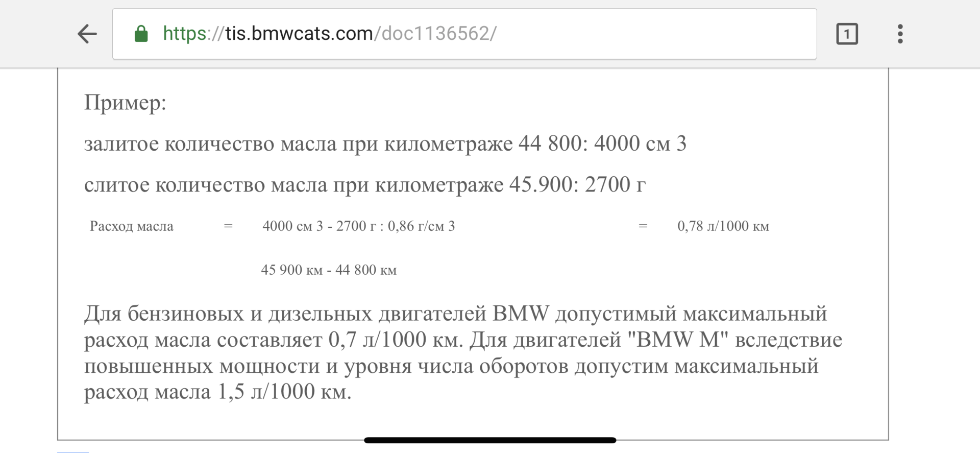

    Есть вариант с долбоёбом, есть более культурные. Смысл сводится к тому, что проблема могла быть в юзере. Растолкую: Ты не единственный юзер твоих авто был. А может и тебе проблема(гоняешь, масло говно и тд).
    35я ела 0.5 литра от замены до замены. Но я во все авто подливаю пол литра после 7к пробега, принципиально.
    Жор масла на бензинке, это не нормально(при нормальной езде). А ты пишешь о "всех". О чем я и написал. Да есть моторы которые жрут.

    Парни, может я вам помогу.
    В принципе расход масла 0.5-0.7 на 10к км это = не жрёт масло :green:

    Ну я на м54 доливал плюс минус литр на 5к. Ну может я не нормально езжу? Я жму на газ сильно
