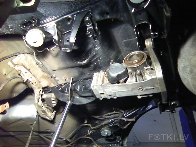

    Да, точно по сложному. Только из-за этого:

    Это кронштейн редуктора?
    Его варили к кузову?
    Он есть в каталоге как отдельная кузовная деталь?

    Я фото смотрел, смотрел.. так и не понял)

    414
    Загугли как выглядит редуктор от б4/б5, все поймешь.
    Интересно сам кронштейн есть как отдельная деталь, или это кусок пола Q кузова

    Да. Вот тот кусок металла высверливали по точкам с донора потом приваривали.
    Как отдельная деталь не предлагается, идёт только на кваттровых кузовах.

    Так будет понятнее.

    Это же просто накладка под кронштейн редуктора. Мост и стойки амортизаторов plug&play.
