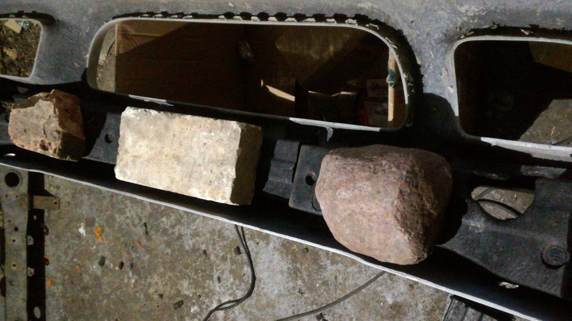

  14. NEC
    надеюсь камни там в соответствии с проектом
    когда венецианку делать будешь?
    Incore и Che нравится это.
  15. Muxa
    9,325
    1,817
    Нет, в проекте камней нет :lol:

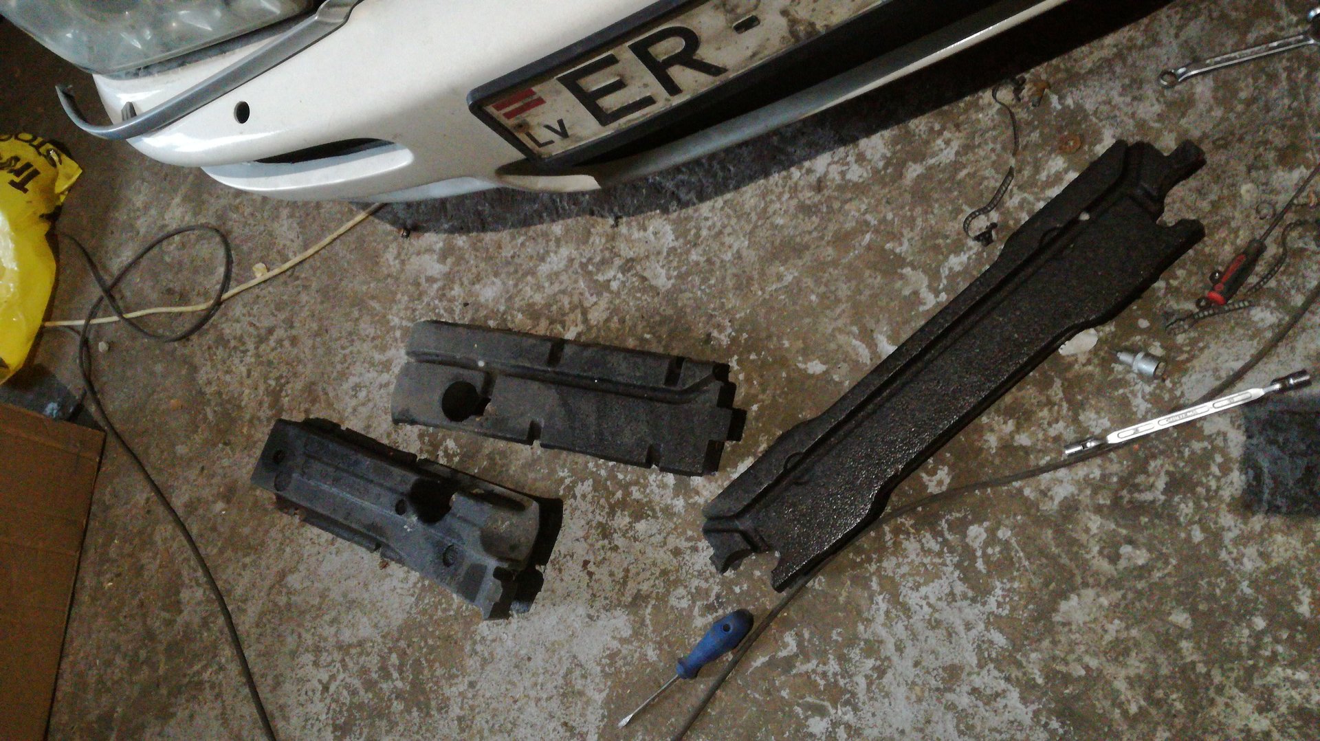

    На интеркулет не нужен проект, просто я его прикрепил к поперечине между лонжеронами. А это опасно, как и отсутствие поролона с обратной стороны бамперов.
