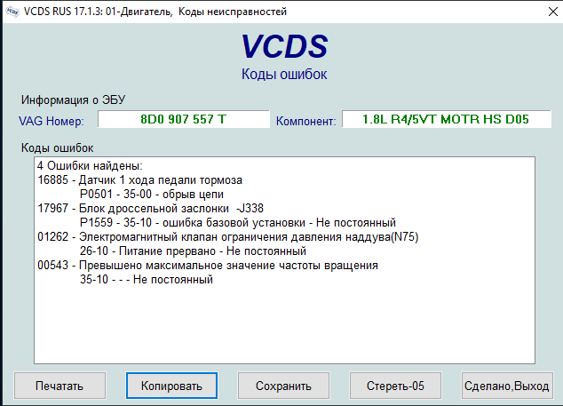

    Года два не подключал диагностику, решил посмотреть какие ошибки накопились.
    1 - всегда будет, попросту не подключал. 4 - чип.
    2 и 3 - вот и всё, что было за это время.

    Накаркал, за несколько часов до отъезда в Россию перестал работать один цилиндр.
    Долго решал ребус, виновата оказалась газовая форсунка. В четверг 22:30 знакомый газовщик помог с новой, по чистой случайности у него дома была именно такая. Кое-как до него доехал, прямо во дворе поменяли и вот, на одометре ещё +3100км :) И это всего на 330л газа!
