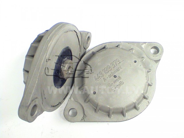

    Сегодня же, в ходе жарких дискуссий, было найдено несколько вариантов решения.
    1. Подушка на заказ в конторе AutoN1. Возможна повышенная вибрация при ~1500-2000 оборотах двигателя.
    2. Можно проапгрейдить подушку КПП от B5/C5.
    3. Установить похожую от другого авто (например Ford Escort 1.6-1.8).
  2. Andrey45
    Что за контора? На заказ для МВ подушки делают? Стандартные не держат!

    Спасибо!:friends: Но ни когда не делали. В оригинале у МВ подушка гидравлическая. Как полиуретан поведёт себя не известно.:so:
  7. Muxa
    9,325
    1,819
    В моём варианте тоже гидравлические. Пытаюсь подобрать что-то похожее.
    От Ford подушка не подошла, попробую от SAAB.

    Странно что вибрация на оборотах. Но это скорее на бензинках. На моём тракторе вибрация на холостых. Б/у от сааба не подойдут померить? У соседей на разборке несколько саабов было.

    Сегодня пришлось раскошелиться...

    Всё в порядке. Подобрал подушку, двигатель стоит правильно.

    Отчего подошла в результате?
  17. Muxa
    9,325
    1,819
    Ford 1.8D.
