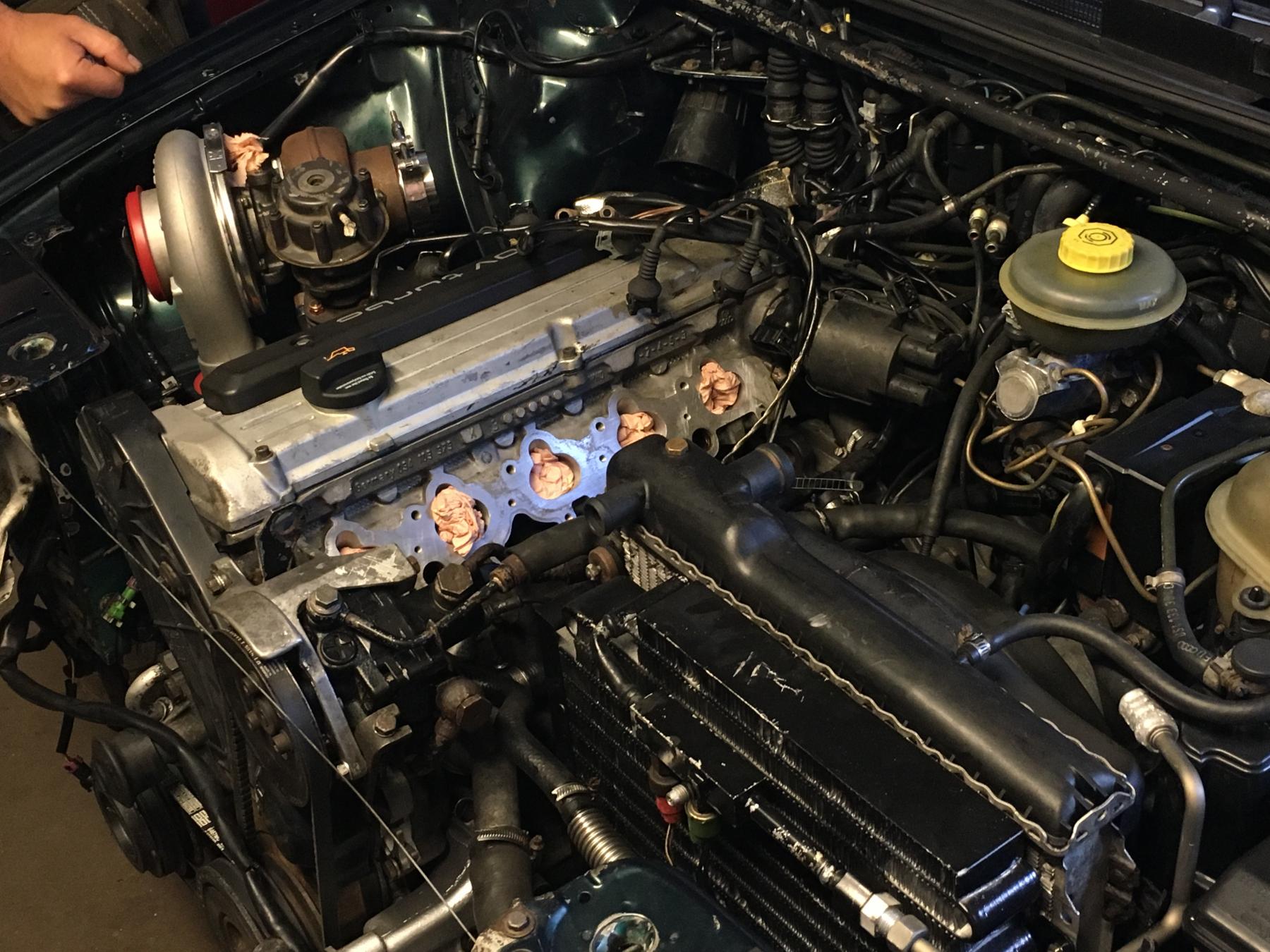

    Собирают такой же проект S2. 600+
  2. Muxa
    9,325
    1,817
    Это 2.2T.
