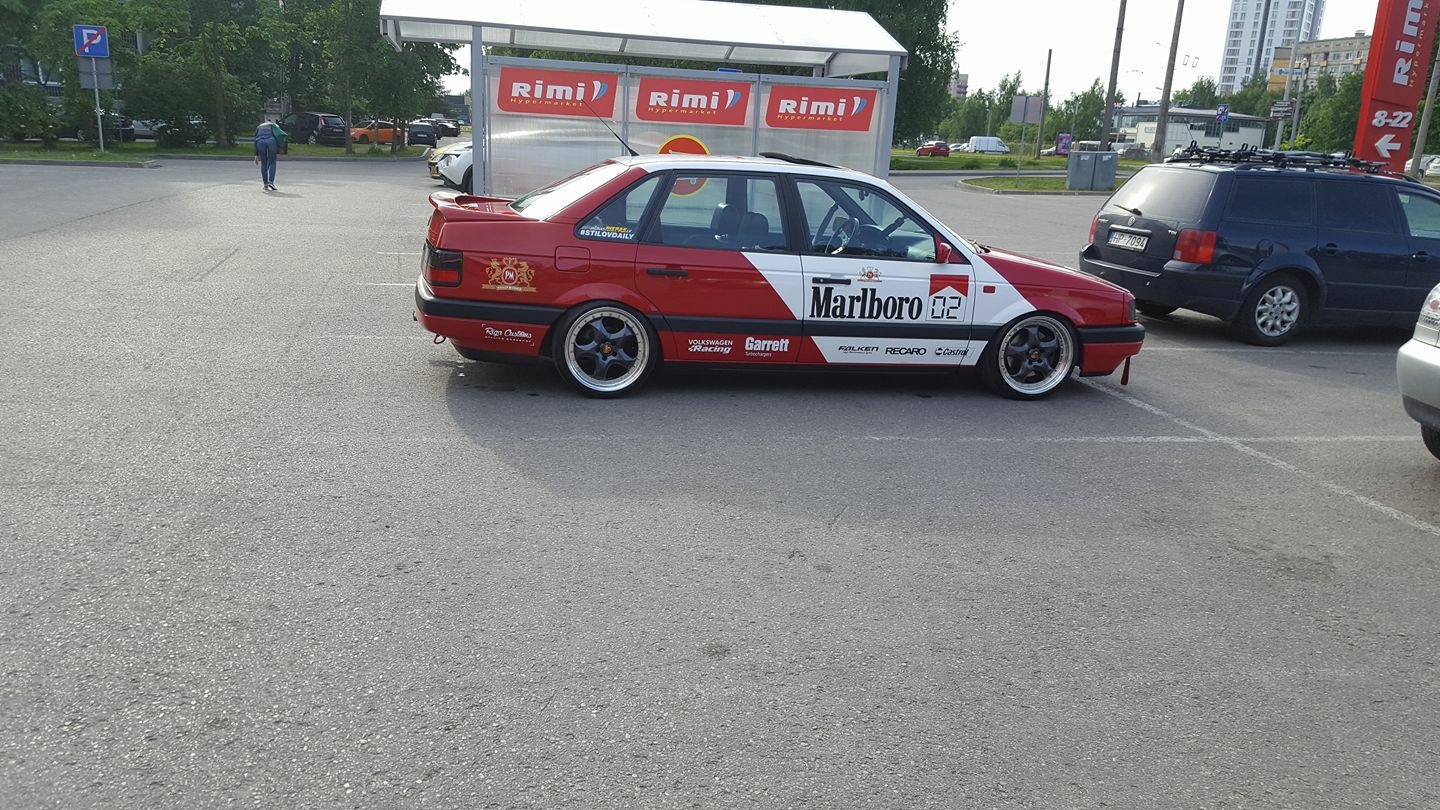

  19. Андрюха*
    Может так?
  20. Muxa
    9,325
    1,818
    Не, из всех раскрасок нравится только IMSA GTO.
    Может, OPEL_CR и/или PVL подскажут, как лучше красить эти полосы?
    Поправьте, если моё видение ошибочно. На примере заднего правого крыла:
    1. Отмечаю область, под белый цвет - крашу.
    2. Как высохнет, клею ленту по самому краю белой границы и задуваю оранжевую.
    3. Опять на оранжевую и крашу серую.
    Т.е., каждый цвет друг за другом, чтобы кантики получились красиво встык. Ну и в самом конце покрываю лаком.
    Разом не получится никак всё это реализовать, поэтому хочу поделить работу на каких 4 этапа.
