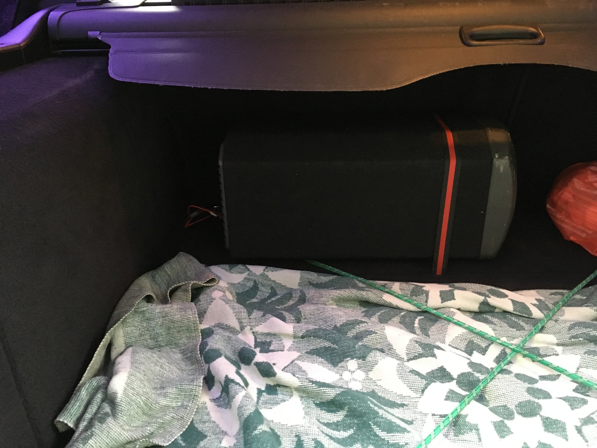

    Таймер твой так и не удалось заставить работать :hz: Вроде всё подсоединил, как ты сказал- зелёный к антенне, синий к сабвуферу рем/ацц/рем+ацц (по всякому пробовал), чёрные оба вместе и на кузов, но саб так и не ожил.:(
    Но, в итоге я победил буханье при старте двигателя, подсоединив «ацц» на фиолетовый провод в коробке с «+»-ми. Теперь если ключ на «0» саб не работает. Рем так и остался на антенне, не понятно зачем он вообще. Без него всё работает.

    Нет, с таймером он вообще не включался. По этому я его снял и просто развёл провода ацц и рем от саба (до этого они были смотаны вместе и подключены к активатору антенны в левой задней стойке) на фиолетовый провод в правом крыле и активатор антенны, соответственно. Буханье при запуске двигателя пропало. И, кажется, басить он стал лучше. Хотя, может самовнушение :green:
    В любом случае, теперь провода лежат так как надо. Нигде ничего не торчит, ничего не придавлено и не болтается. Ну и прихватил сам саб ремнём, чтоб его не кидало в пустом багажнике.
