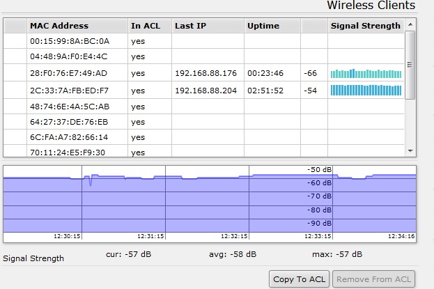

    Вот что еще не понятно, может подскажите: Рутер ЛМТ, проводом подключен к Mikrotik, от него проводом подключен телевизор. Сегодня проверил на нотике, через wi-fi(mikrotik), скорость 25-30mbps, а зашел с телика на speedtest.net, там всего 11mbps и пинг 26.
    И даже если я но нотике включаю Home Media Player, и раздаю с нее по сетке фильм какой, то просматривая его на телике все равно, падла, постоянно засивает:kickyourself:

    1)проверить точно ли телек в данным момент работает кабелю ,а не по ранее настроенной вафле.
    2)посмотреть куда телик мерит скорость , надеюсь замер не идет с веб браузера?
    3)вещаещь dlna по вафле ? какие рейты до твоей ап ?как микротик настроен как брижд или как wisp?

    Микротик уже несколько лет настроен, все удобно, там и медиа сервев в сетке... Но, ради интереса, подключу сейчас все напрямую к ЛМТ и пару дней потестирую.
    1) Проверил, да, по кабелю.
    2) Со встроеного и-нет браузера... а как еще на телике можно замерить скорость? я профан.
    3) Первый вопрос не понял, сорян. Делал пинг с компа на телик, 1% потери и пинг 20 в среднем. Как бридж был.

    Гоню, зашел, глянул, моуд стоит "Router".

    2. ведроид, скачаю, проверю, отпишусь.:super:
    3. проверил тут(скрин), телика тут точно нет.

    скрина не вижу ...

    по макам аблоко и что то китайское
