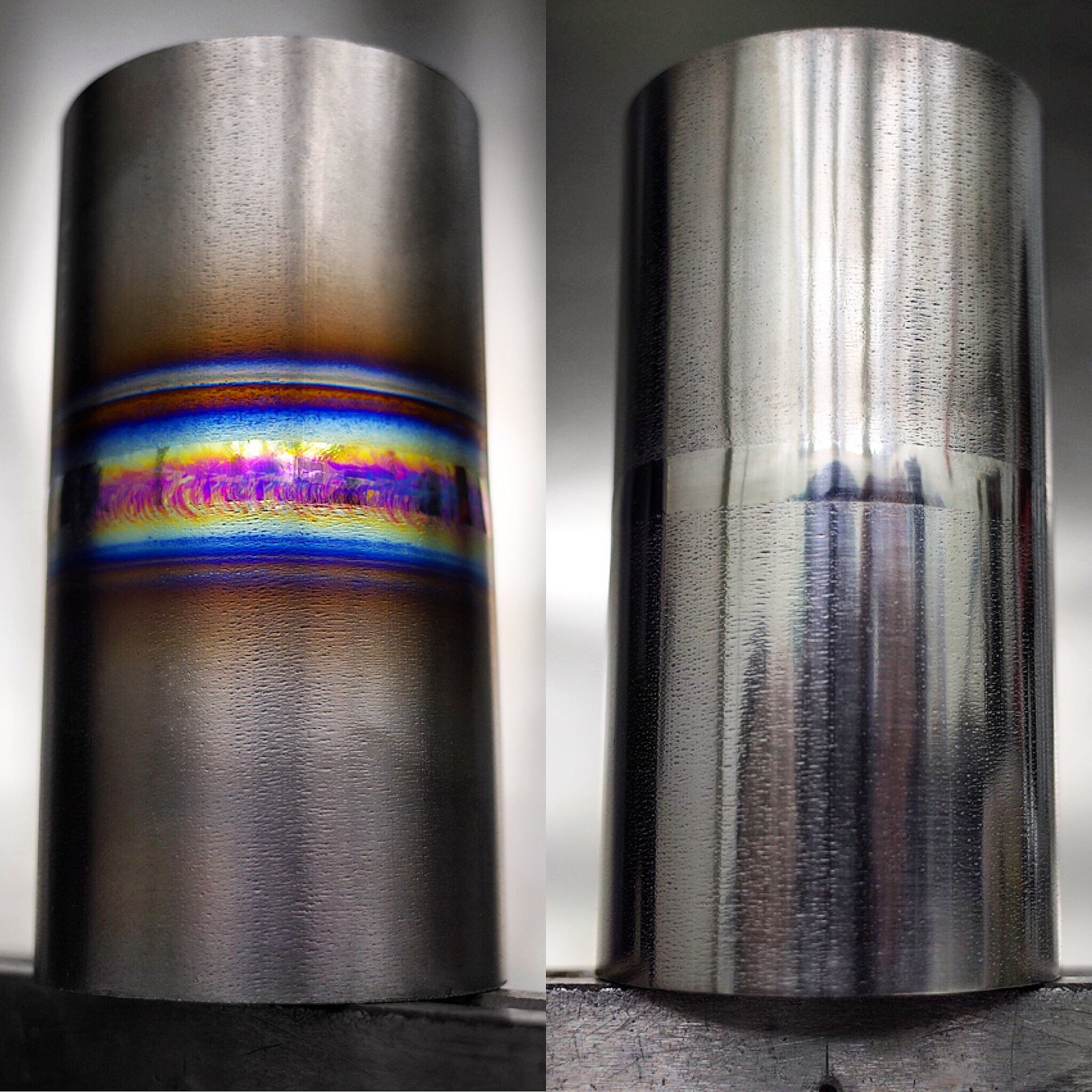

    Сегодня экспериментировал со сваркой титана и вспомнил как раз про это обсуждение, полируется титан или нет.
    Слева - как есть после сварки.
    Справа - 400 шкурка с водой (другой не было под рукой) и фетровая насадка с первой пастой (белая) для цветных металлов.
    Думаю, что если задаться целью, то можно и в идеальное зеркало закатать

    Когда полируешь металл ты указывай еще какая обработка - ручная или с применением приспособ (полировальной машины например) , а также время полировки.
    Мне когда то говорили, что в стекле фары можно выполировать площадку под линзу. Но не уточнили сколько времени нужно на это затратить.
    С часами нужна точность. Внсь браслет так просто не заполируешь. Там обычно идет чередование в звеньях - мат с полировкой. Пройтись кругом по всей плоскости разом не получится. Надо полировать дремелем каждое звено в определенном месте. Это слишком геморно. А если в целом полируется титан или нет, теперь оно понятно

    Мне было интересно понять в целом.
    Если говорить о конкретном случае, а именно о браслете, мне с трудом верится, что там кто-то сидит и вручную выдрачивает каждое звено дремелем.
    Я бы разобрал все на отдельные звенья и закинул в ультразвуковую центрифугу на камнях с добавкой фэйри. Но у меня нет таких часов :)
    Матовость можно нанести лазером, либо химическим образом. Если же полировка и мат чередуются в виде отдельных звеньев, то это вообще не проблема, просто для мата вместо камней, нужен галтовочный барабан с кварцевым песком и тем же фэйри.

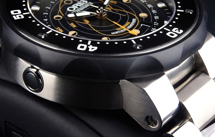

    Глянец и мат на одном и том же звене, только на разных гранях.
    Сомневаюсь, что часы полируют в центрифуге, но спорить не буду. :)
    Ну а так-то понятно,что в принципе, отполировать титановую трубу не проблема.

    Во, здесь есть хорошие фотки, где более-менее видно, что на одних деталях есть и хром и мат.

    Судя по направленности рисок, можно вполне точно сказать, что это механическая шлифовка.

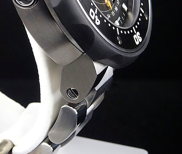

    А вот что делали первым, а что вторым понять довольно сложно, но я бы сначала отполировал в центрифуге, а потом шлифанул торцы звеньев, т.к на мой взгляд это быстрее и легче, чем шлифовать, а потом заполировывать вручную все эти риски :) Учитывая, что шлифованная часть звеньев имеет плоскость, то это можно сделать даже в полуавтоматическом режиме.
