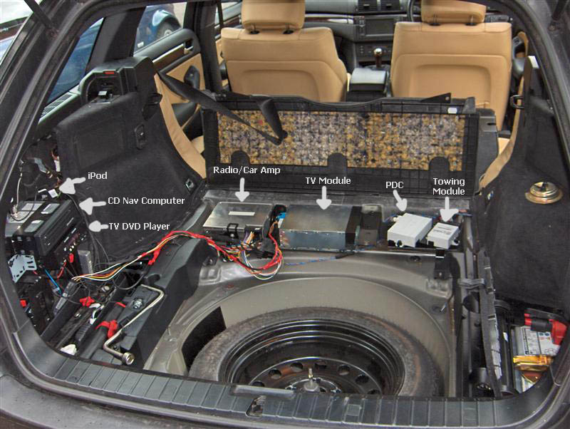

    скорей всего у тебя проблема в радиоблоке, нужно отдавать пропаивать дорожки
    стоит в седане в левом заднем крыле за обшивкой, а в туринге вроде под обшивкой пола, погугли выглядит так радиоблок BM24, довольно распостранённая проблема

    Во всех Е39 они одинаковые BM24?

    есть ещё bm54

    я так понял у тебя turing
