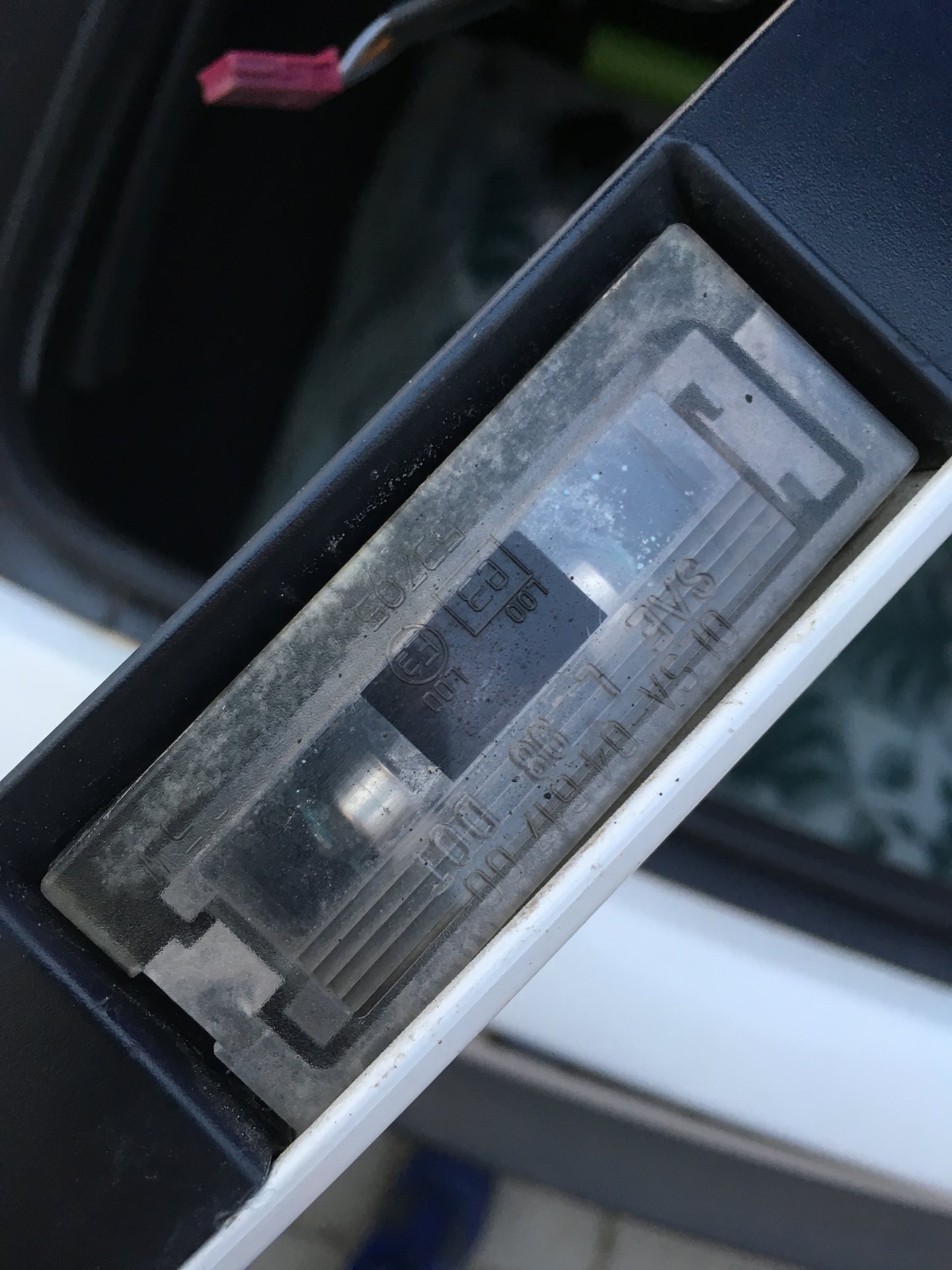

    Сгнил один плафон освещения номера. Пришлось снимать планку эту с кнопкой открывания. Разобрал багажник. Изрядно поборолся с чудом инженерной мысли конструкторов БМВ. Как вы, наверное, догадались, болты остались на кузове, и только тогда их удалось отделить от гаек. Одна гайка, правда, всё таки открутилась, но закрутить её ещё раз, получилось бы вряд ли.
    Это просто гениально. Сделать планку одноразовой. Кто сталкивался, поймёт о чем речь.
    Спросил у разборщика по поводу хорошей б/у, а он ответил, что хорошую найти практически невозможно.
    В принципе сама планка цела, только болты из неё выломаны. Понятное дело, что с креплением придётся что-то кулибить, раз планку не достать.
    С подсветкой тоже что-то придумаю.

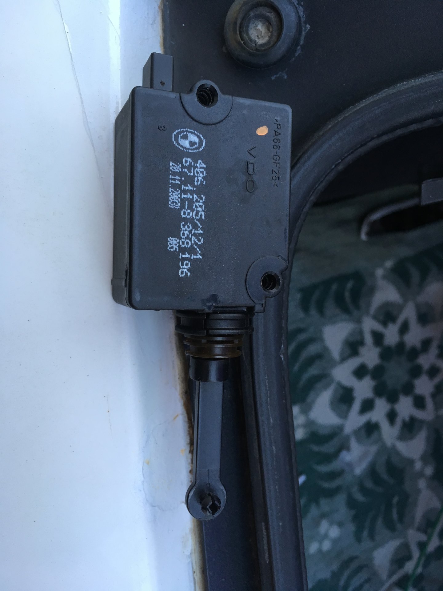

    Только вот багажник перестал притягиваться/закрываться/открываться. На панели горит открытый багажник, даже когда замок защелкнут. Соответственно доводчик молчит, замок не открывается ни с ключа, ни с кнопки в салоне, ни с планки. Методом исключения, я приговорил сервопривод замка багажника. Тем более, что он уже давно не даёт сигнал на лампу освещения.

    Мне нужны эти детали
    Сервопривод

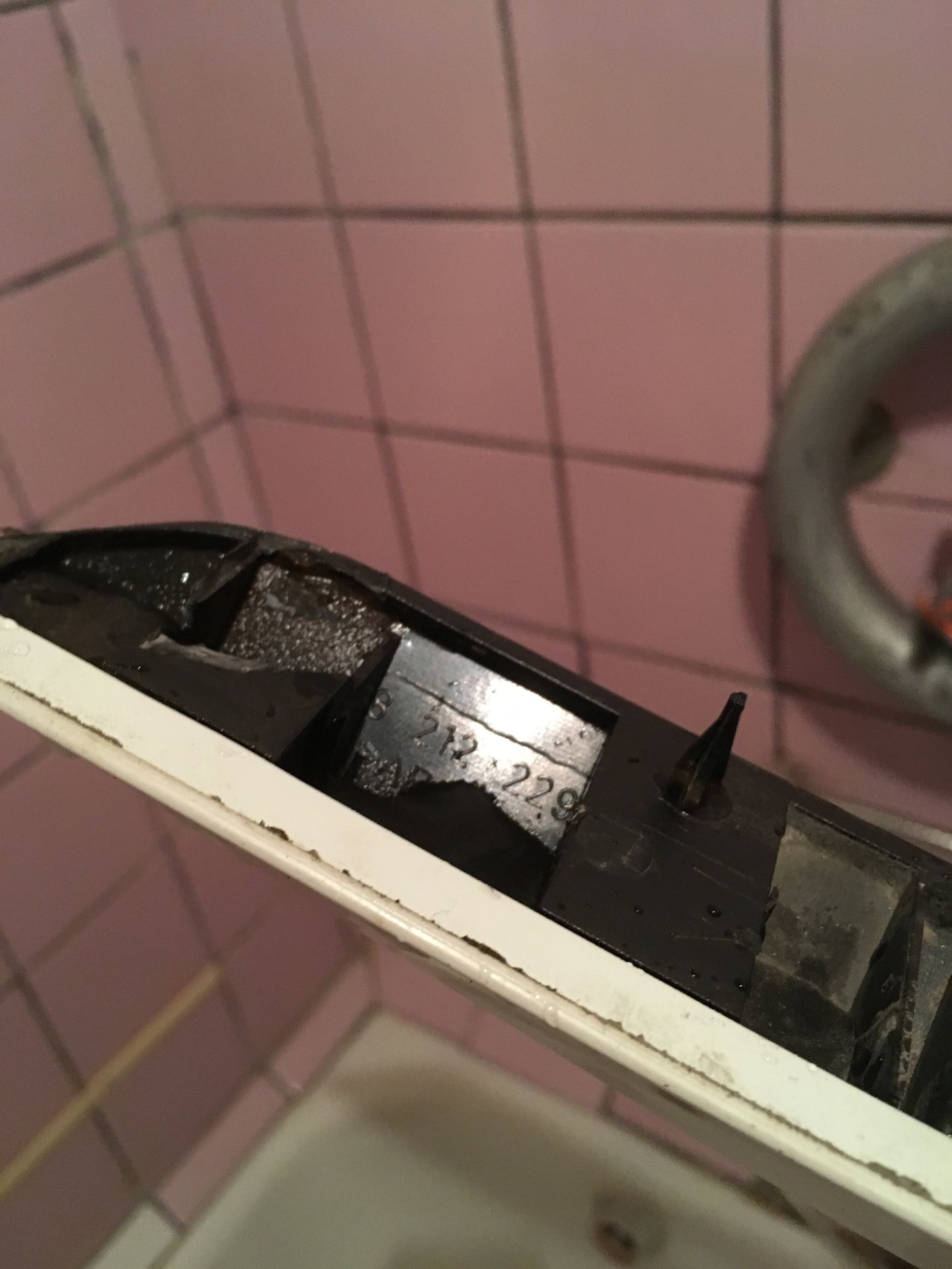

    60€? Конечно проще. Но я не нашёл её в каталоге ЕТК, только стекляшки на плафоны.
    Всё что я нашёл на самой планке, это вот этот номер, а он в етк не бьется.

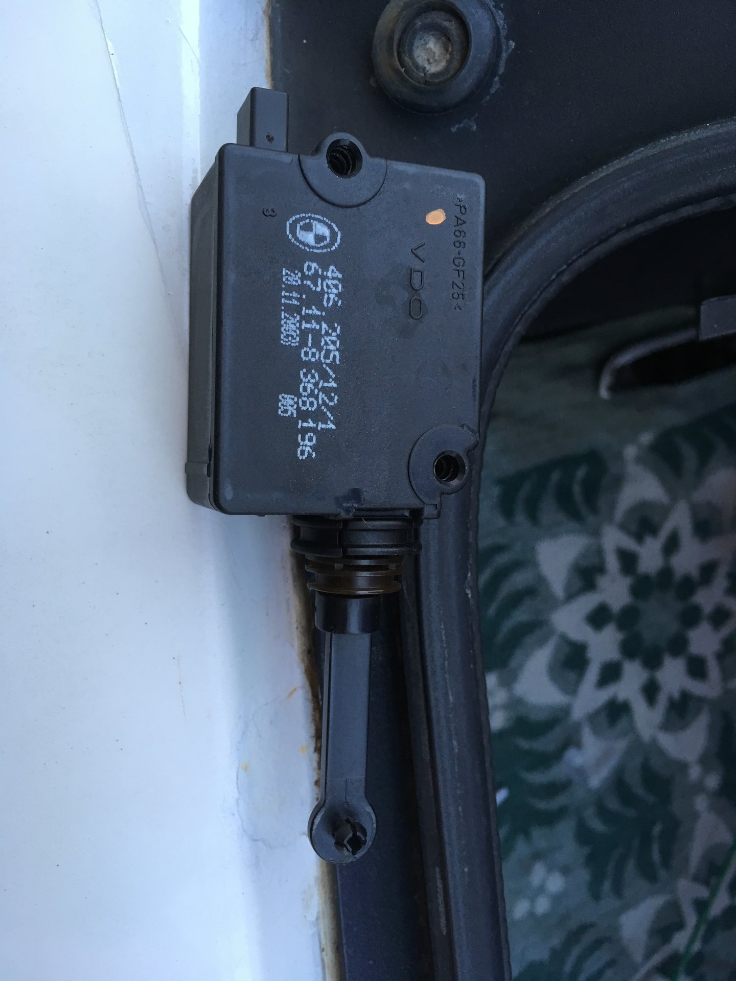

    Заменил сервопривод на такой же. Все номера идентичны, кроме даты выпуска. Но ничего, увы, не изменилось. Доводчик молчит. Замок не реагирует не на кнопку на ключе, не на кнопку под панелью. На панели по прежнему постоянно светится оповещение об открытом багажнике.
    Или без планки с кнопкой. на которой подсветка номера, ничего работать не будет?

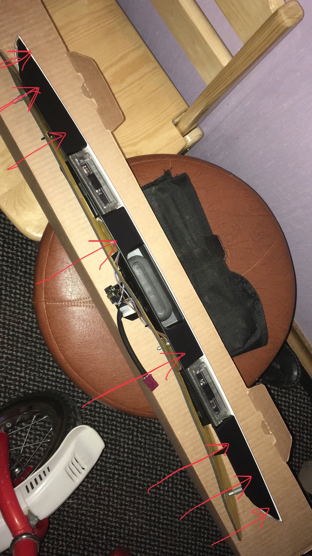

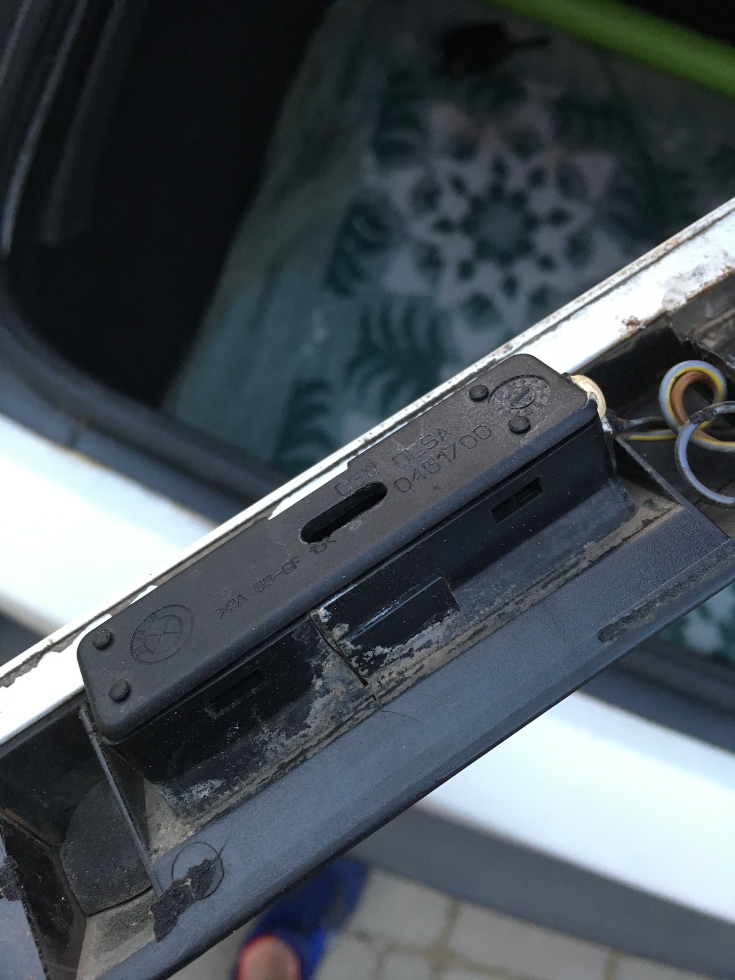

    Я тоже сначала поколупал и бросил. Но когда купил новую планку (а она идёт в разобранном виде), увидел как загрунтованная часть крепится.
    Там всего то 8 защелок. Просто они залиты чем то типа стекольного клея. Сама пластмасса ничем не приклеена. Легко выковыриваются эти «кубики», открывая доступ к защелкам, и крашенная часть легко переставляется на новую планку. На фото места, откуда надо выковыривать герметик. Впрочем в других пазах его и нет.
