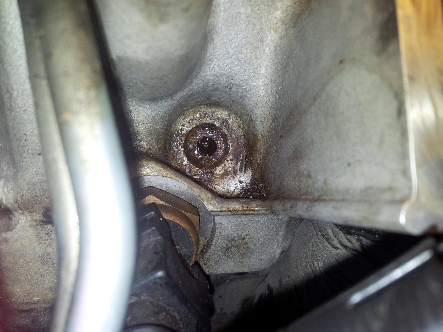

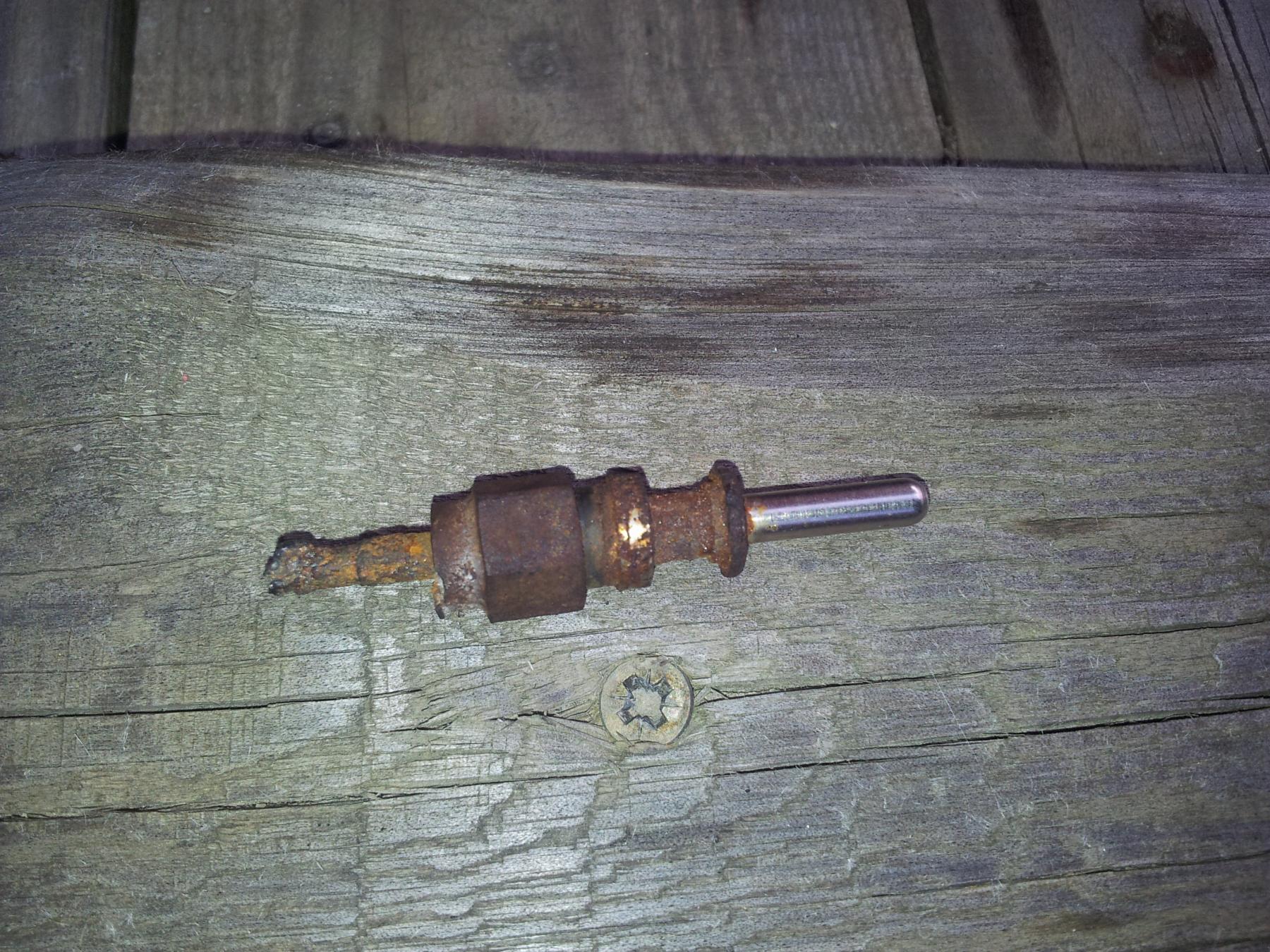

  9. Romanovi4
    Romanovi4 Member
    16 янв 2009
    256
    Да уже поздно, одну заломал еще 2 года назад, остальные 3 типо рабочие, новые. Машина простояла полтора года без движения и та часть, что заломал просто сгнила и сама обламалась в месте с электродом. Остаток все еще сидит в бошке.
  10. whor
    whor особый статус
    14 сен 2008
    3,378
    192
    Latland
    и это в три раза дешевле, чем обломок выкручивать:iks: не говоря о подьеме головы:hihi:
