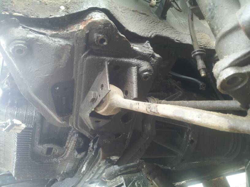

    Хочу снять движок..открутил 3 болта держащие балку на которой стоит даигатель,но она не снимается..в чём проблема?передний мост вроде как на 3 болтаз держится..ходовую открутил..

    а с другой стороны открутил ? :green:

    Монтировкой,там она на втулках сидит.

    И бил по ней..и монтировкой..и как толко не делал

    Засунь её между балкой и кузовом и увидишь где держит.Там с каждой стороны в одном месте.Можно ещё сверху стукнуть ,только осторожно,а то двигло башка попадёт.:gigi:

    на своей 525 когда на болты пускал ,переламал все болты и направляющие , и выбивал кувалдой хотя машина была 96 но закисло всё так ...., обратно врятли собрал бы всё как надо мой совет вынимай через верх без всякого гемора я в маленьком гараже снял мотор за 3 часа особо не торопясь и не напрягаясь
