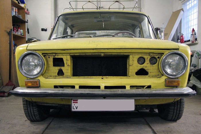

    Music
    Это похоже оригинал. Были жиги с такими антеннами.:pens:
  3. Z3

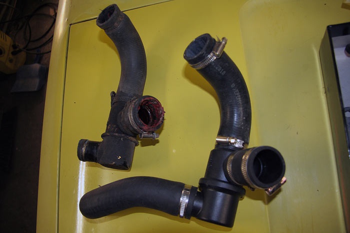

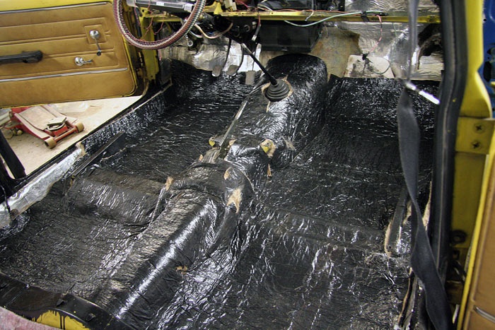

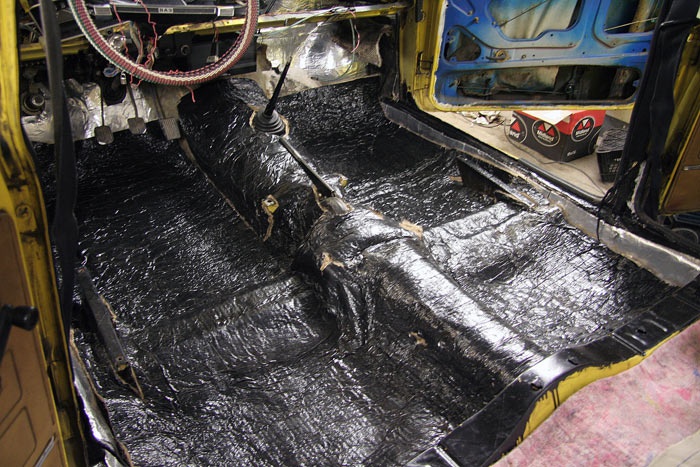

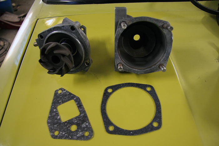

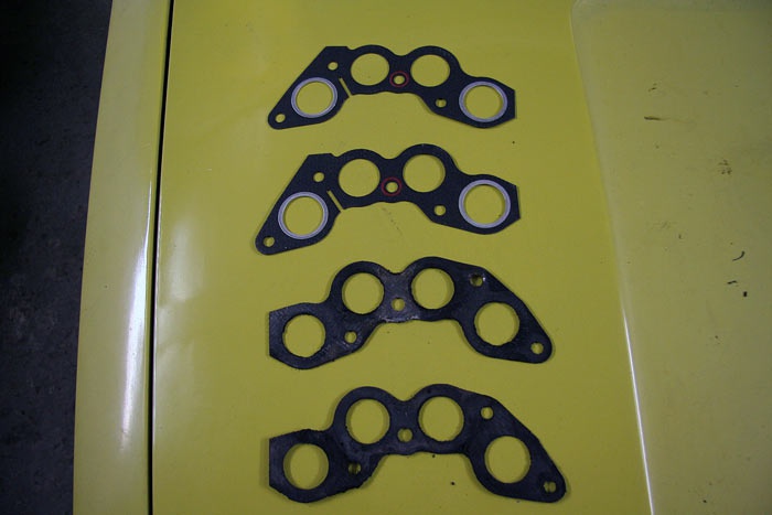

    помпа разобрана, промыта, установлены новые прокладки
    новый термостат (кстати, немецкий), и все патрубки
    все собрали, залили лимонную кислоту с водой, потом все слили и разобрали снова решив поменять прокладки коллектора
    после всего этого собрали все опять обратно и залили уже антифриз.

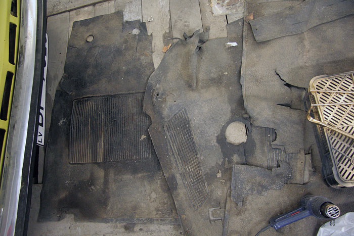

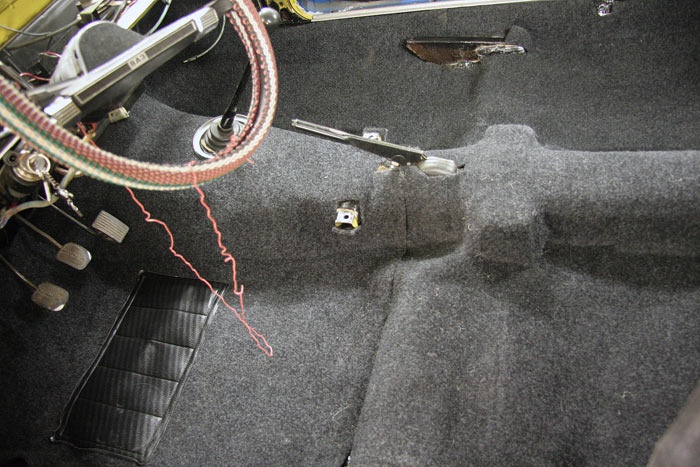

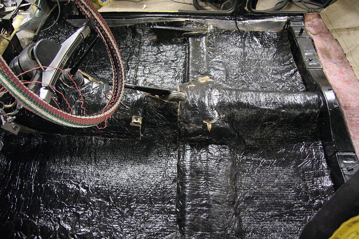

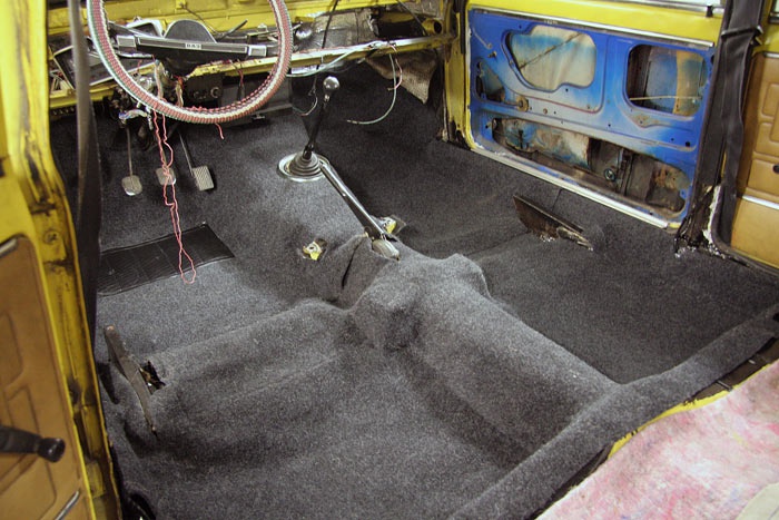

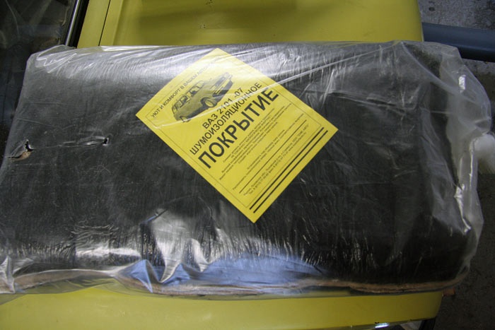

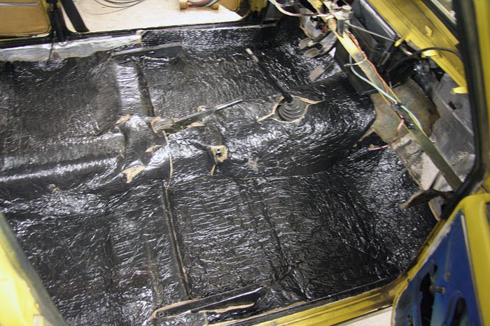

    уют и комфорт в нашем автомобиле. комплект бесшумки на пол
    уложили, предварительно обработав напильником
    старое покрытие на пол (частично)
    новый пол расстелили чтобы отлежался. обработка напильником также необходима.

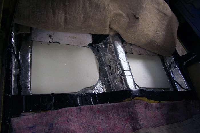

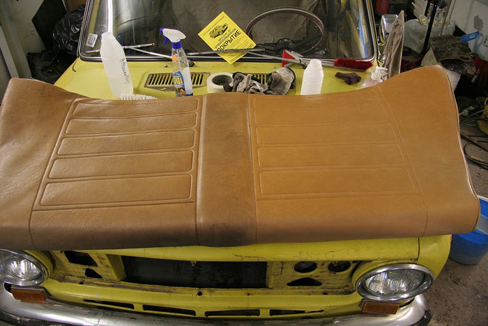

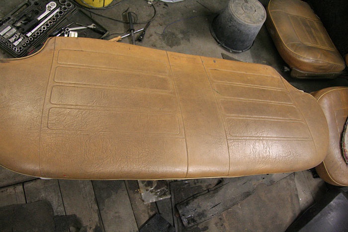

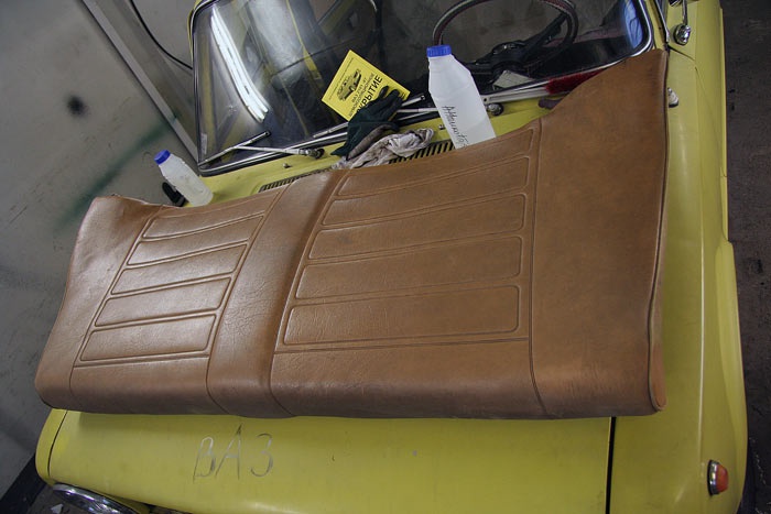

    пол сзади имеет хитрую вогнутую конструкцию, и ворсяной ковер на нем нормально не лежит, пришлось немного выровнять пол пенопластом. теперь все ровно

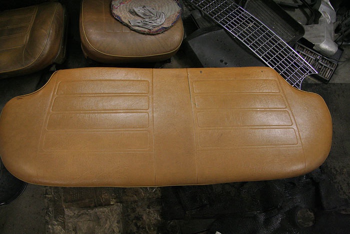

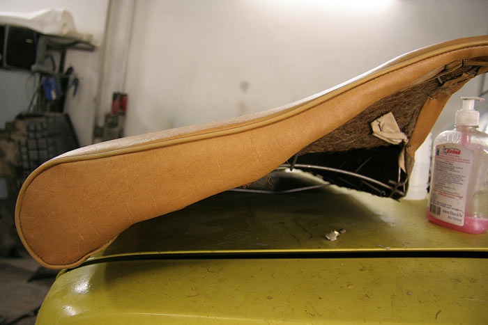

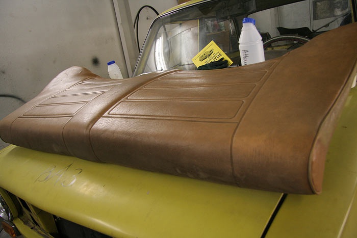

    заднее сиденье. пока вопрос с салоном до конца не решен. проблема в том, что одно переднее сиденье от ваз2101, и хоть оно такое же по цвету, оно отличается по фактуре.

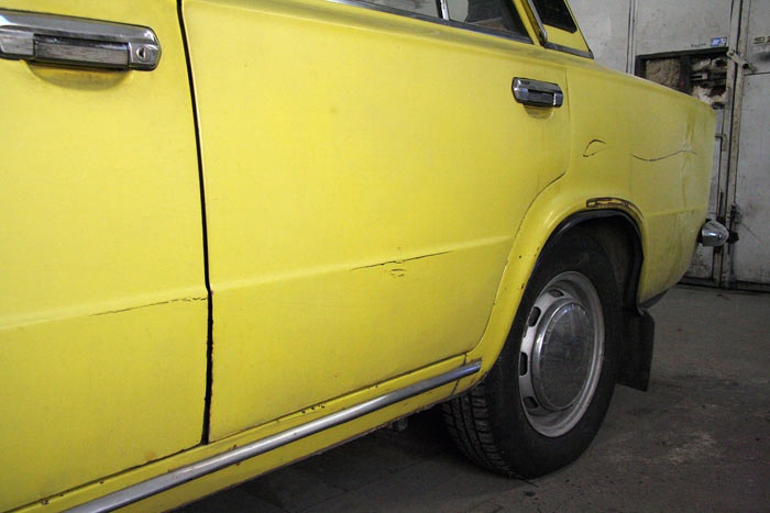

    когда прошлый хозяин красил машину, видно что особо не заморачивался разборкой

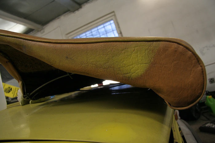

    пробная чистка. никакой химии не покупал, просто потер мылом и водой. удивительно, но даже краска сошла
    вторая половинка. до
    и после
    пока так, если в итоге останется этот салон, то тогда уже серьезнее дочистим химией, а если будет новый, то будем на него смотреть

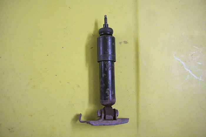

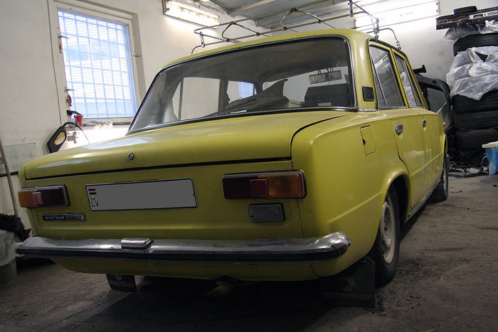

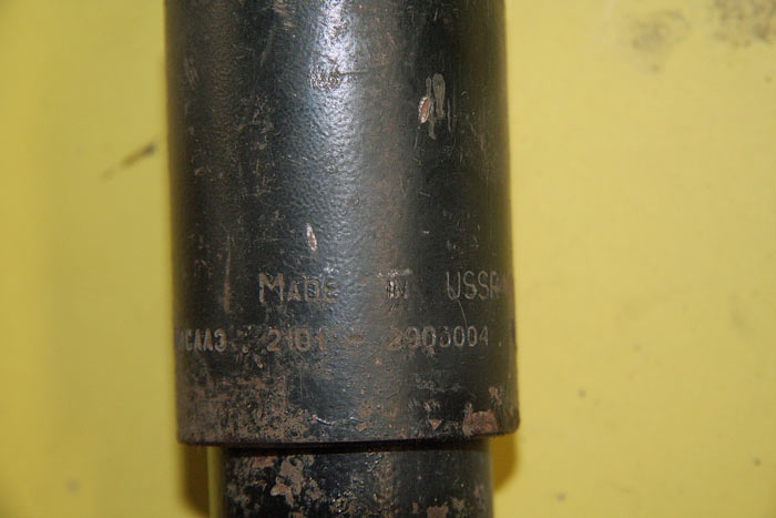

    полезем немного в подвеску
    made in USSR.

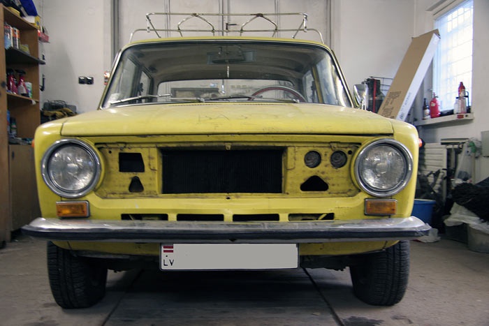

    перед до
    и после
    перед до
    и перед после (зад еще стандарт)
    зад до
    и после
    вышло перед примерно - 6.5см, зад примерно -9см. но перед стоит только на пружинах без амортизаторов пока. потенциал для занижения еще большой, реально еще сантиметров 7-8 скинуть

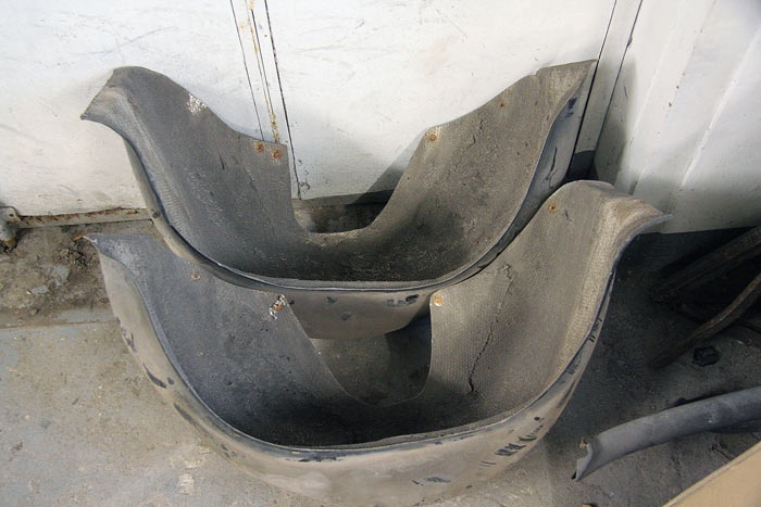

    сняты задние подкрыльники

    как занизил? зачем подкрыльники снял? цепляются?
  15. GhostDog
    14 апр 2003
    1,189
    кндр
    изначально планировалось купить низкие пружины, благо в России предлагается все в широком ассортименте, но потом перелопатил кучу информации в сети и очень многие кто покупали их в итоге всеравно отрезали витки с них, т.к не было достаточного занижения.
    некоторые берут пружины от нивы и пилят их, многие остаются на родных пиленых пружинах. пока пошел по самому простому и отпилил родные пружины, посмотрим как все это будет в эксплуатации и если не устроит, то будем думать дальше.
    подкрыльники снял, т.к не нравится внешний вид, и не вписываются в общий вид.

    Сжатыми амортизаторами на ямах стаканы выломает, вот как это будет эксплуатироваться .

    вроде только заднии от нивы берут они жоще чтоб людей вазить можно было, передок на поворотах за крылья цеплять небудет?

    возможно, посмотрим, на самом деле в россии процентов 90 всех саженых тазов ездят на пиленых пружинах, но я не нашел ни у кого проблемы такой, причем много кто режет пружины крайне глобально + убирает все отбойники для максимального занижения, что просвет остается буквально пара см.
