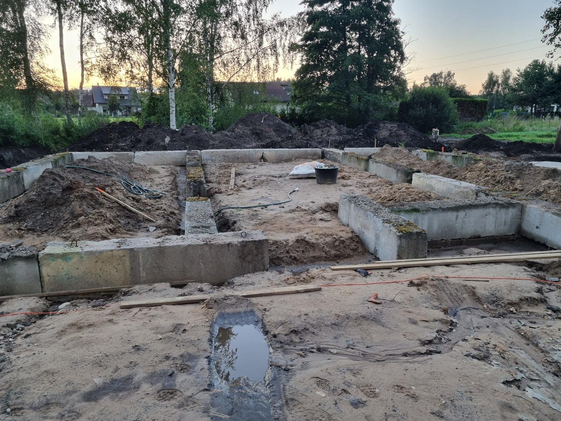

  20. EnvyMe
    12 дек 2008
    2,759
    289
    #120 EnvyMe, 3 окт 2023
    Вот так может выглядить фундамент из блоков.
    Сейчас уже крышу стелят, и все засыпано. Ни один эксперт ничего дельного уже не скажет.
    spector нравится это.
