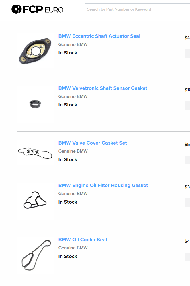

    Какие еще резинки поменять, пока я там? Мотор слегка ссытся маслом. Лень разбираться откуда именно. Решил сразу все поменять, что обычно может течь. Что-то забыл на N52? Про сальники колена пока думать не хочу :) По поддону пока непонятно, ибо выше все маслом уделано. Так что сперва этот список хочу поменять, а потом уже смотреть отктуда еще может течь.

    Я все же попробую с замена на оригинальные резинки. Глянул по форумам - народ жалуется, что крышки Mahle, Elring, Rein начинают подтекать очень быстро. Возможно, что проблема, конечно, не в крышках, а в прокладках, которые идут в комплекте с этими крышками.

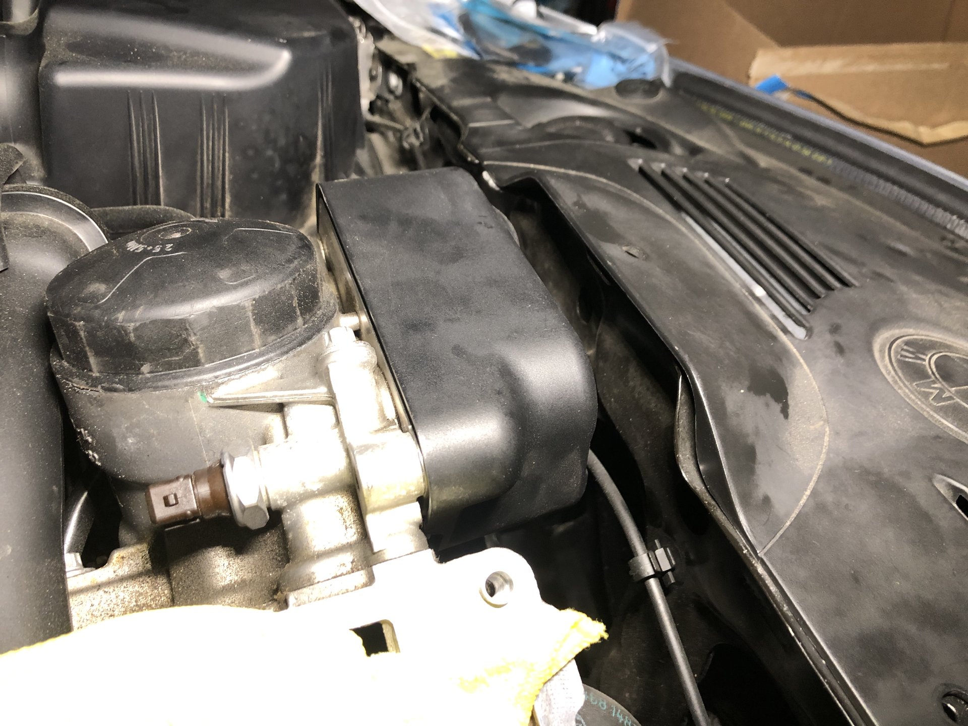

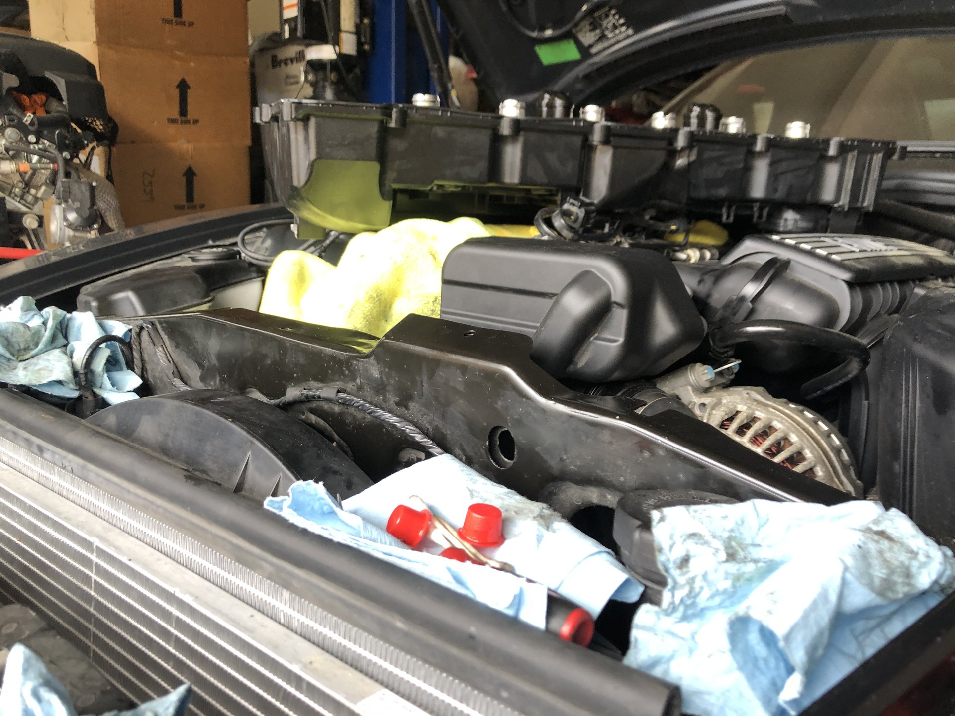

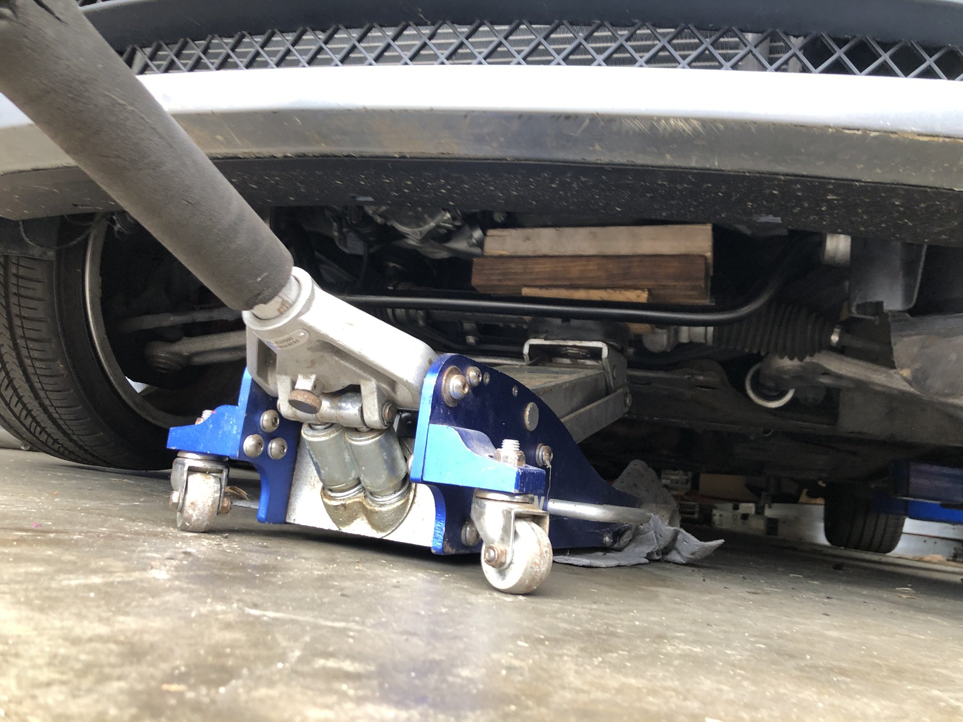

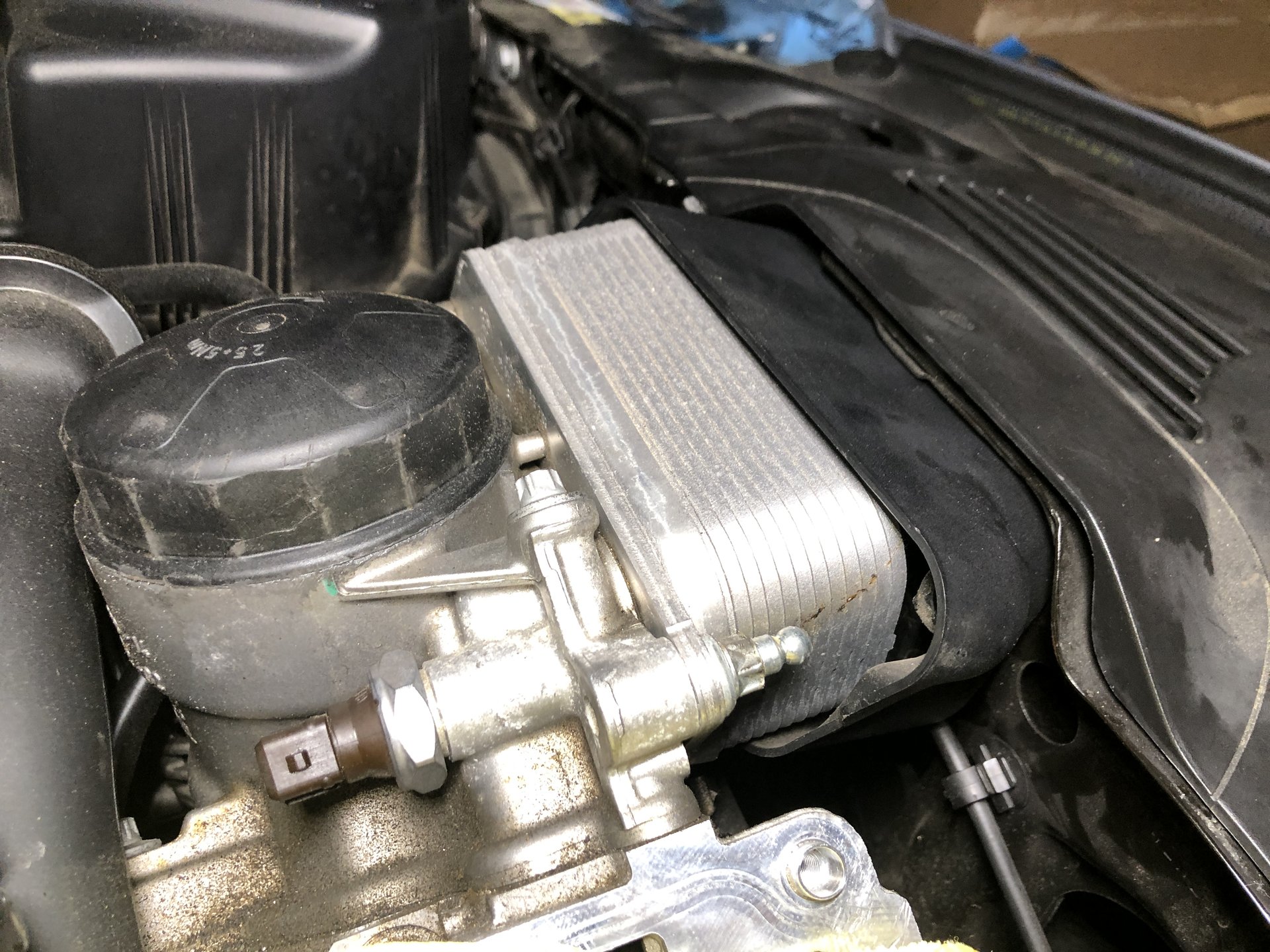

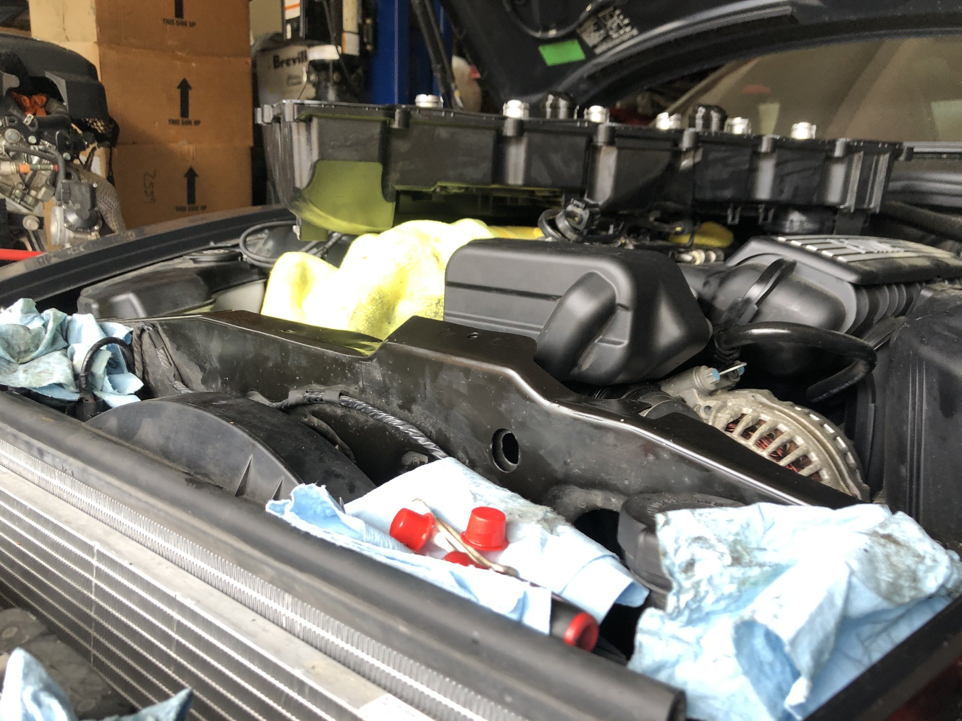

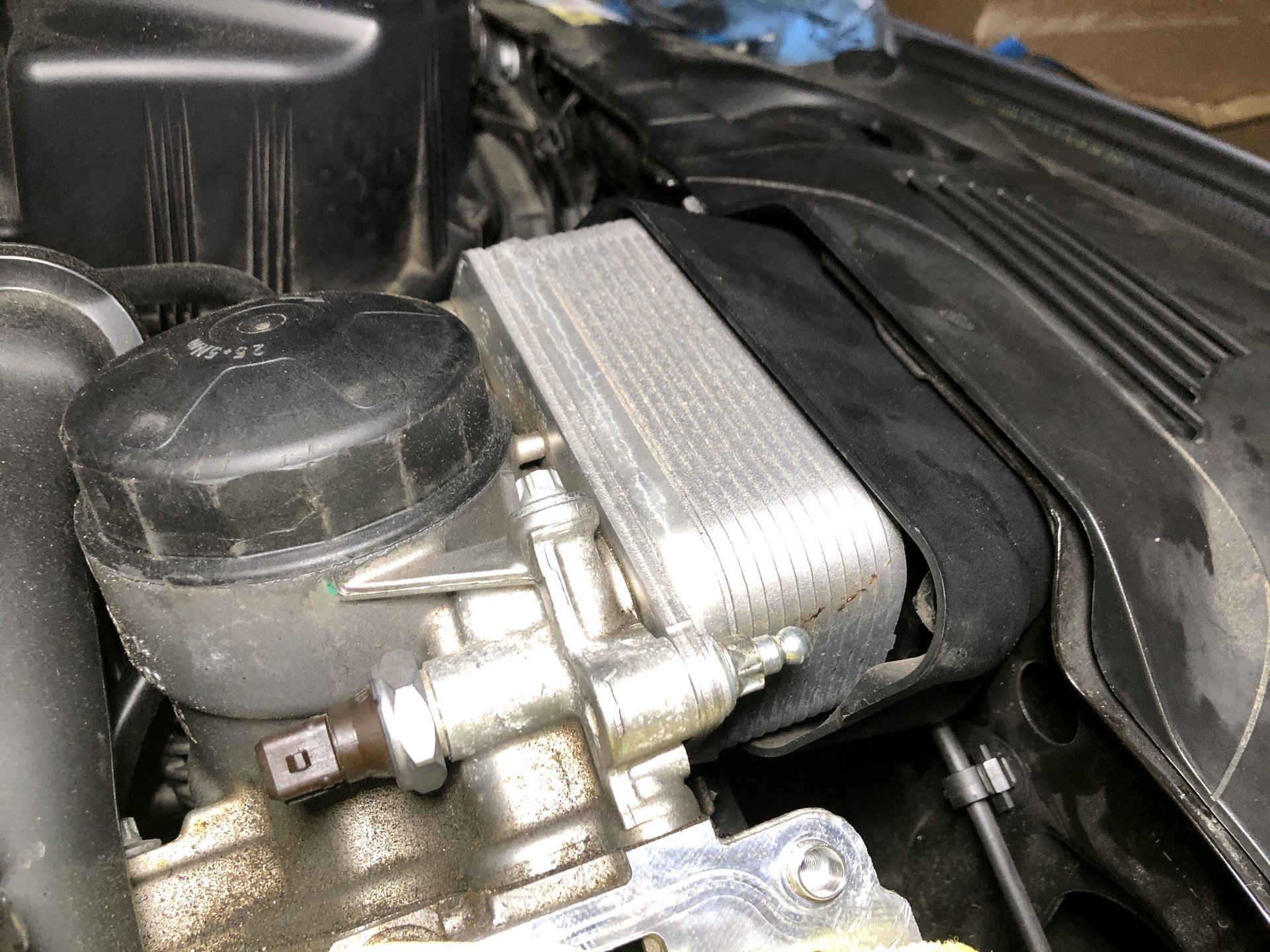

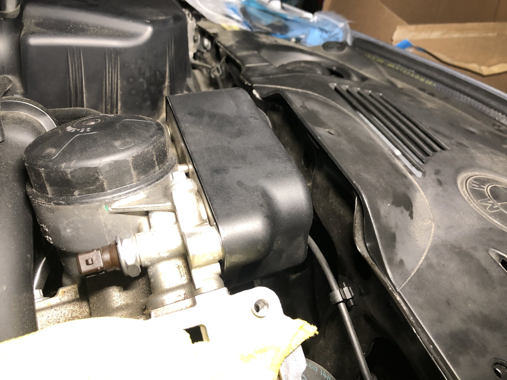

    Наконец дошли руки поковыряться. Насколько все было просто и удобно с М54, настолько сделали просто по уродски на Н52. Даже такие мелочи, как декоративная накладка на масло-теплообменник. Пришлось приподнимать мотор, что-бы снимать/ставить. При том что у зетки капот длинной со Смарт. Как так могли сделать? До болтов не добраться с динамометрическим ключем. До болта "фильтродержателя" того, что под впуском - смог только добраться самым тонким удлиннителем с карданчиком. О правильной затяжке вообще нету речи без снятия впуска.

  13. Andrey45
    12,587
    1,597
    Всё для людей! Преды за бардачком! Через лючок преды видишь, а снять или низ снимай или человечка с маленькими, очень, руками применять.
