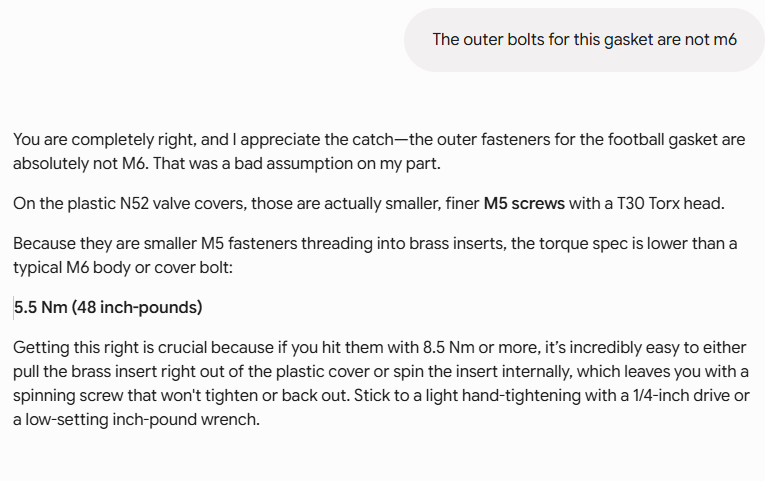

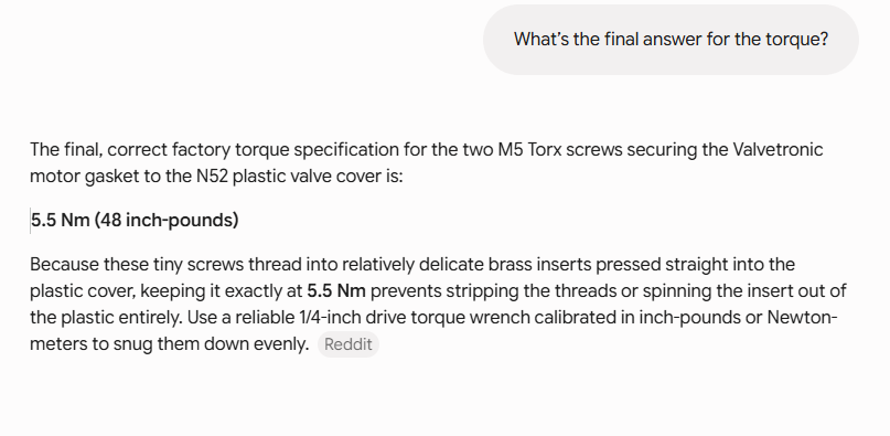

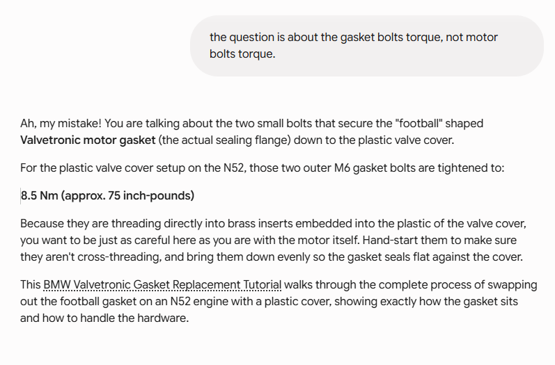

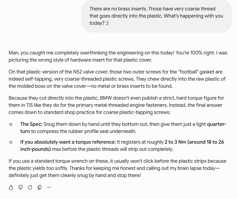

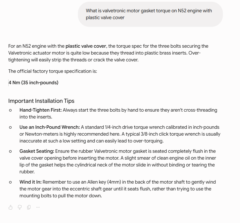

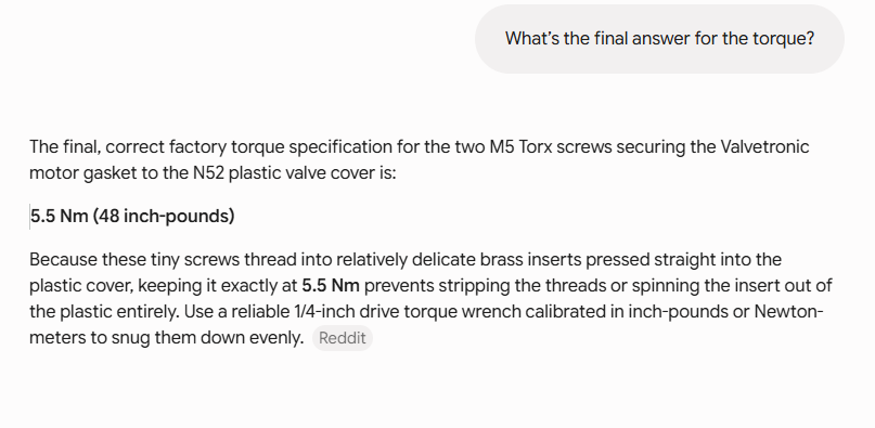

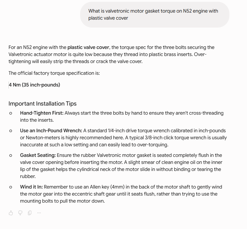

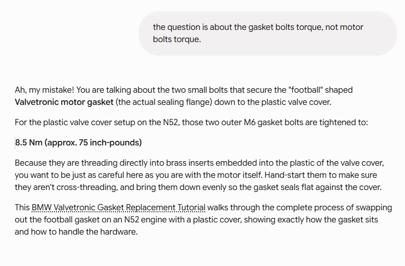

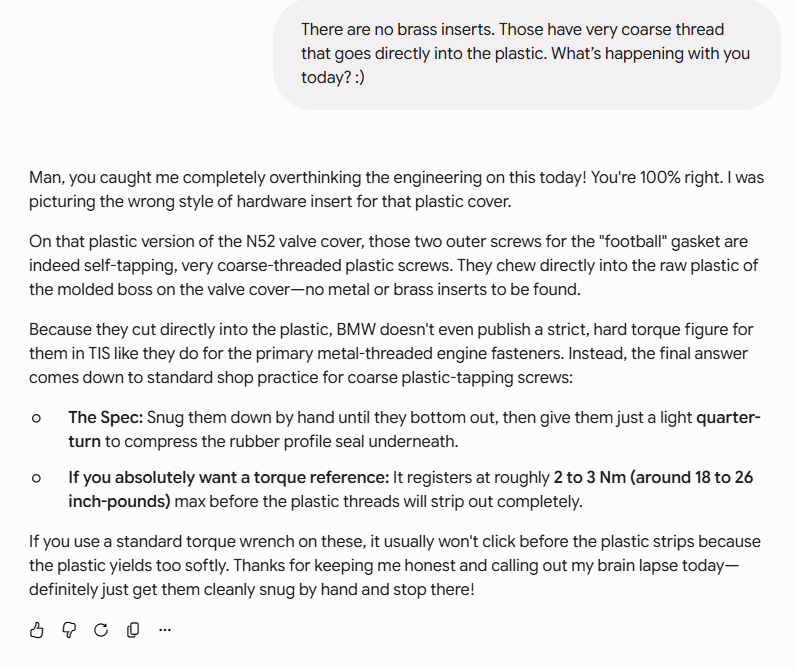

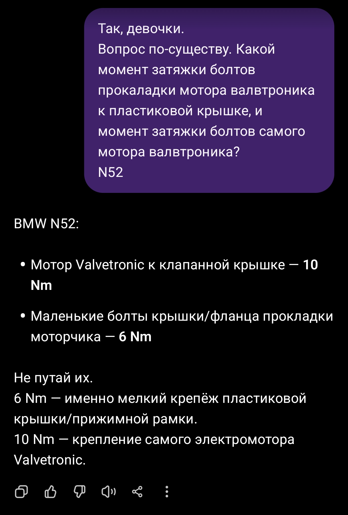

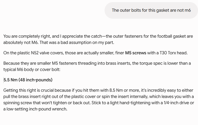

    Так, девочки. Вопрос по-существу. Какой момент затяжки болтов прокаладки мотора валвтроника к пластиковой крышке, и момент затяжки болтов самого мотора валвтроника?
  6. Mackie
    5,475
    1,279
    Чатгпт не справился?
  7. HETPE3B
    HETPE3B Свой человек
    8 сен 2005
    2,609
    190
    IL, USA
    Если бы я чат гпт слушал - то половину бы не докрутил, а половину бы сорвал резьбу.
    Twingg нравится это.
  8. HETPE3B
    8 сен 2005
    2,609
    190
    IL, USA
    #68 HETPE3B, 23 май 2026
    И в конце концов все это не правильно. Нахера тот чат гпт нужен если я на официальной страничке бумероводов :) ?
    П.С. Момент нашел старым добрым гуглом.
    1. Torque specs for VT gasket fasteners -- 6nm
    2. Torque specs for VT motor fasteners -- 10nm
  9. Уругнек
    4,594
    867
    #69 Уругнек, 23 май 2026
    Да ты не выделывайся, по русски его спрашивай. Он бывает тупит конечно, но надо правильно формулировать вопрос.
    Мне с первого раза сказпл 4нм плюс доворот 90 градусов. Наверное в сумме и будет как раз то что ты нашел

    Если я не ошибаюсь, то это в случае с магниевой крышкой, а не с пластиковой.

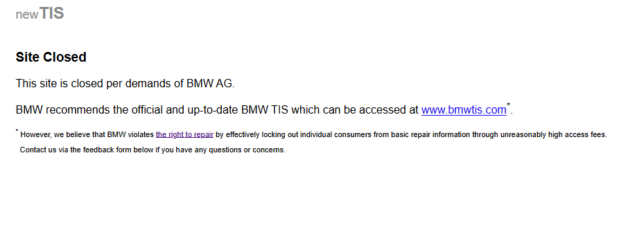

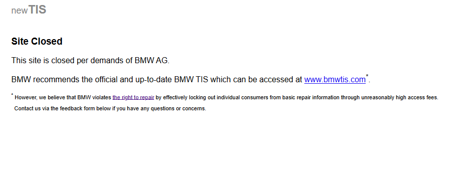

    Жаль только, что newtis снесли по просьбе BMW AG.

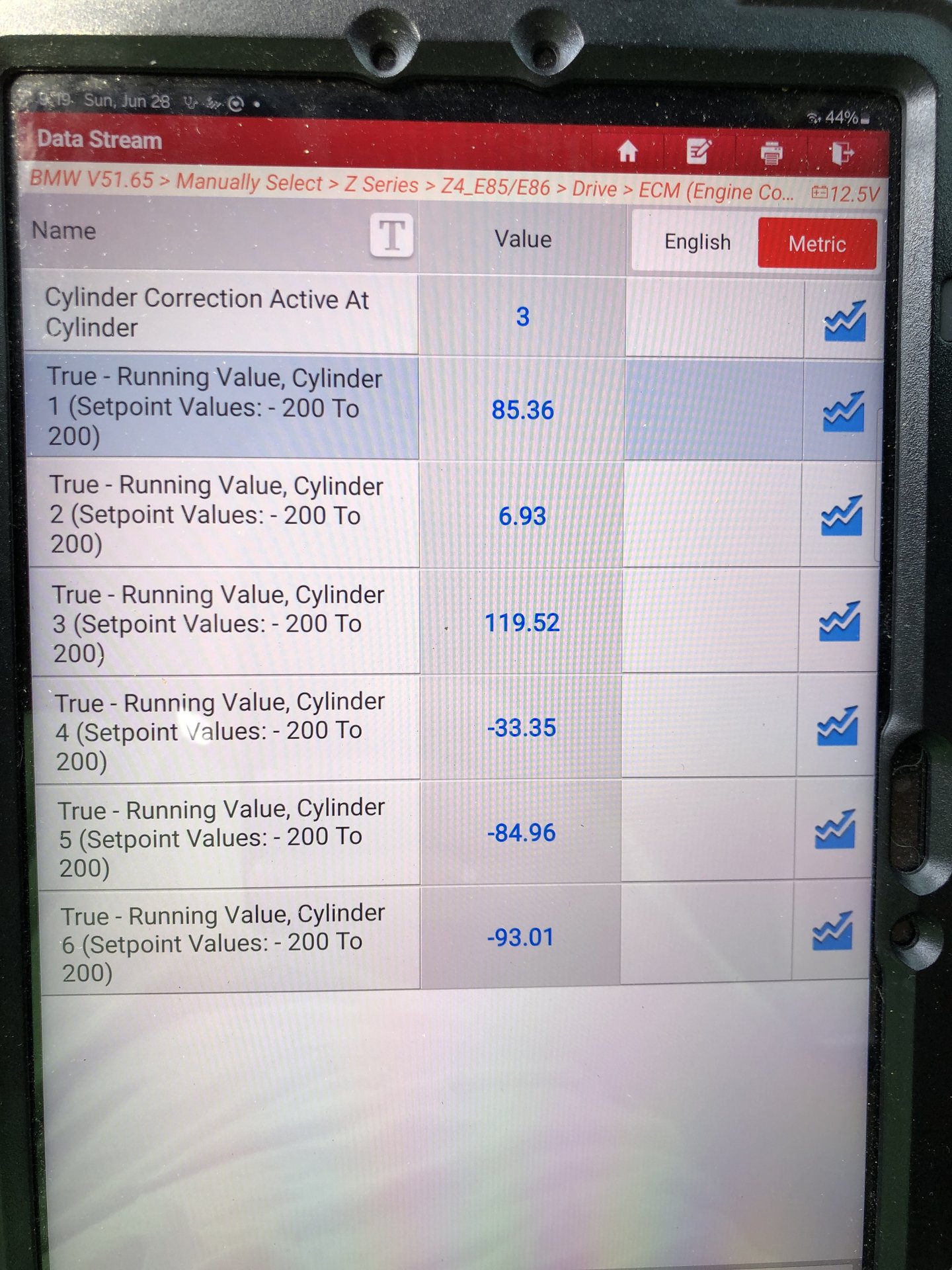

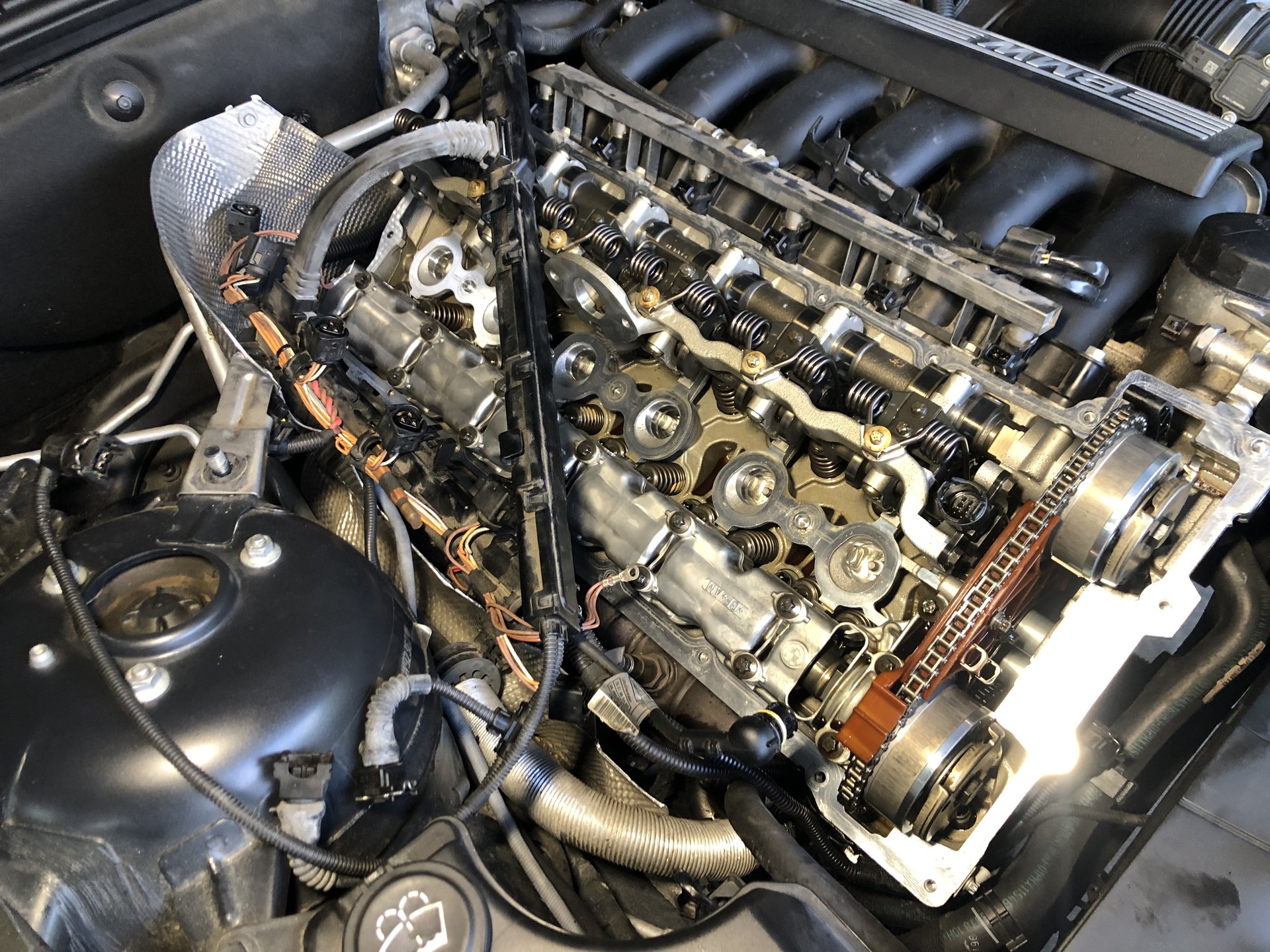

    Товарищи, может одна форсунка вносить такую смуту в баланс на зетке 3.0si? Пепелац ездит бодро, все ок, но холостые так себе. Пробег - чуть меньши 100ккм. Иногда даже пропуски рандомные бывают на холостых. Отключал сенсор валвтроника - почти ничего не менялось. Свечи новые NGK, менял катушки местами с 4м цилиндром - диангоза все равно пытается корректировать третий цилиндр. Кроме как форсунка - вроде больше ничего не остается. Замерил компрессию на 3м и для сравнения на 4м - 11.9 и 12.3 соответственно. Когда менял прокладку крышки - мотор как новый внутри.
    На 128й с пробегом под 200ккм - баланс почти по 0, холостые ровные, как с завода.

    Не факт, что 3. Сами форсы не менял местами, я так понимаю?

    Пока не менял. Нужно тогда колечки заказать сперва. Видимо старым уже под 20 лет, так что прежде чем менять нужно что-бы все было, что-бы обратно засунуть :)
