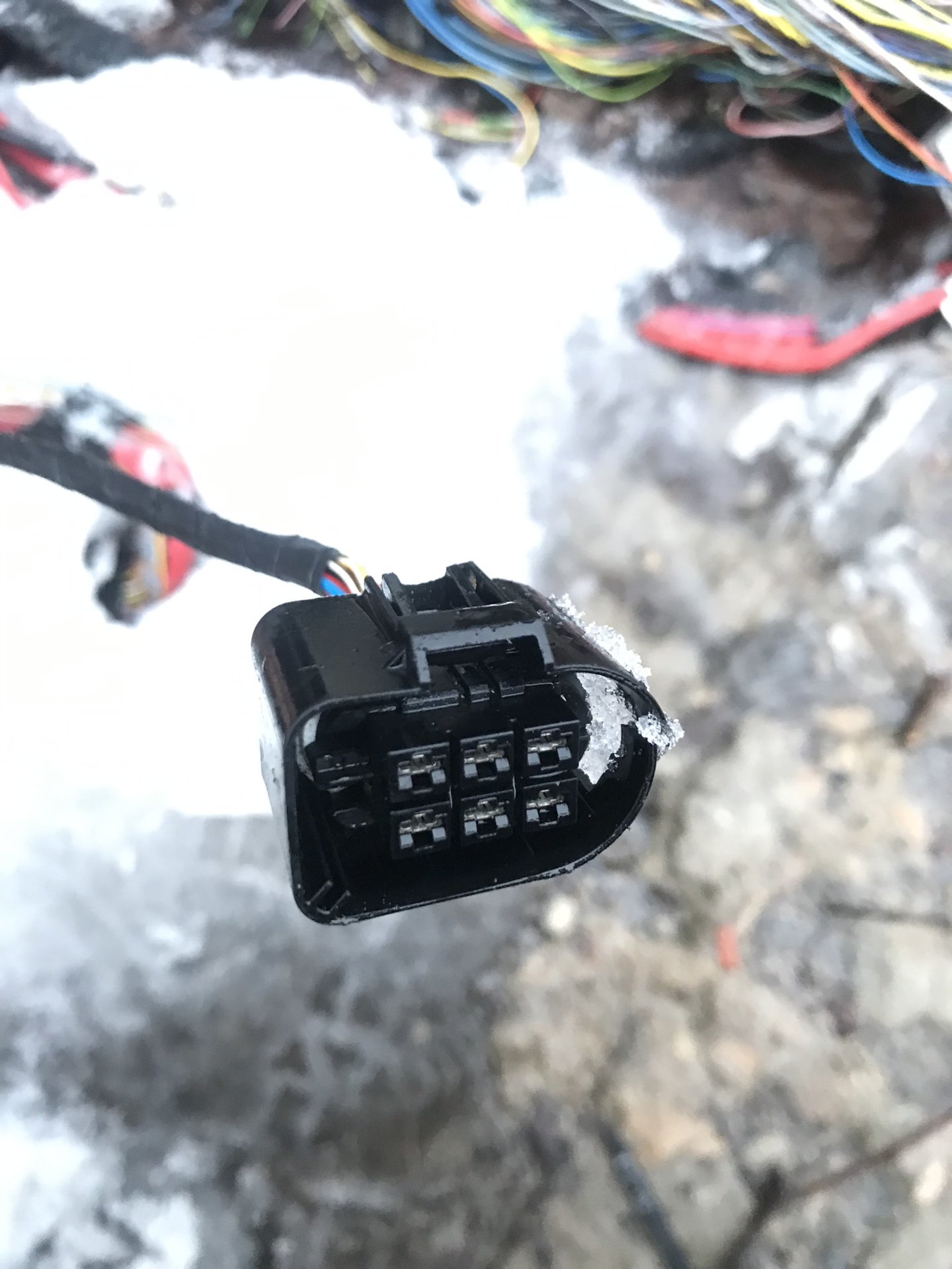

    Фишек разных полно... чего не спросил?

    Обрежу провод в след раз, привезу, может будет у тебя.

    Есть такая .

    Так перепинуй фишку, и будет всё по оригиналу

    Фишка 12527505225, но количеством меньше чем 5 штук не отгружаются. Не знаю, где стоит на F10, но F25 стоит на косе передних парктроников с левой стороны, фишка влагозащищенная,на F10 стоит где в районе бампера или подкапотного пространства

    Именно. Она втыкается или в проводку парктронников или к гудкам, не помню.

    Если F10, то не в парктроники

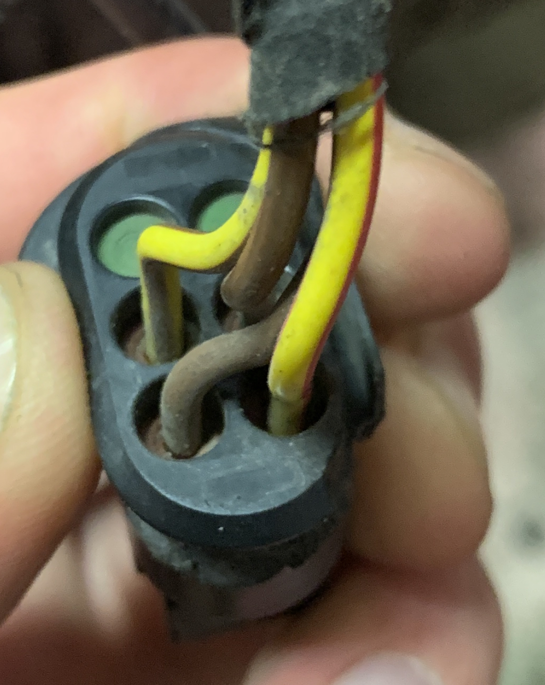

    Х¥ли думать, разбирать надо, глядеть.

    Я думаю шкиву фаску новую у токаря выточить. Мне как то ГРМ в сервисе поменяли, проехал с сервиса до дома, открыл капот а там такое же. Обошлось проточкой фаски.

    Ну тут фаской не обойтись, его колбасит восьмеркой.
    ну надо новый найти

    У меня тоже болтался также. Думал не доеду обратно

    шкиф поменяй и будет счастья. так с коленом нечего неможыт быть

    Еще как будет, сколько раз разберали американцев после удара в перед и у многих колено гнутое.Конкретно у н55 переднюю щеку коленвала загибает.

    Удар в перед был при том легкий и так загнуло...
    А есть где купить колено БУ на N55?

    Н55 никто не будет дербанить если он живой, разберают обычно если проблема со вкладышами,сответственно колену пипец. Оно новое не космос стоит.
