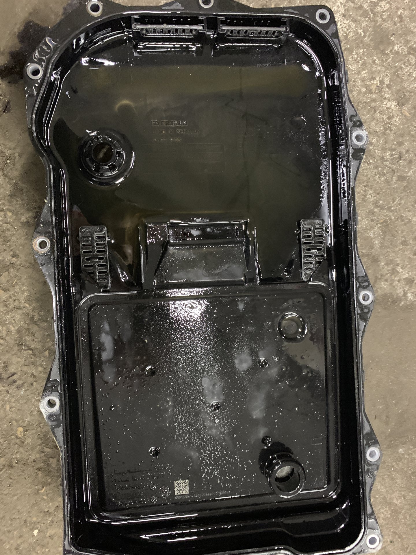

    Мужики, новый прикол, может кто-то встречал подобное.
    Включаю D, поднимаю обороты, скидывает в P. Так по кругу несколько раз в итоге цепляется за D и едет.
    Но едет так как будто её толкают 3-4 человека при том обороты 3000.
    В чем может быть проблема? Масло в каробасе будут завтра менять, может как-то куда-то вытекло и не хватает давления воткнуть скорость. Но если уже воткнулась, то должна поидее ехать нормально.
    Ошибок по коробке не заметил

    Может как-то куда-то вытекло и не хватает давления воткнуть передачу. А когда воткнулась, не хватает давления нормально сжать фрикционы, и они проскальзывают. Когда температура масла в коробке поднимется, скорее всего коробка будет работать нормально... пока на фрикционах есть покрытие.

    Или как вариант насос сломался. Но странно почему нет ошибки

    Уровень масла в коробке проверял?

    Не проверял. Поменял поддон с заменой масла и вроде все ок стало. Но стружки было много

    Не знаю как на БМВ на МВ свежих всё масло при замене не слить. Если не сливал с бублика то тысяч через 5 ещё раз случше сменить. Магнит для стружки в поддоне был?
