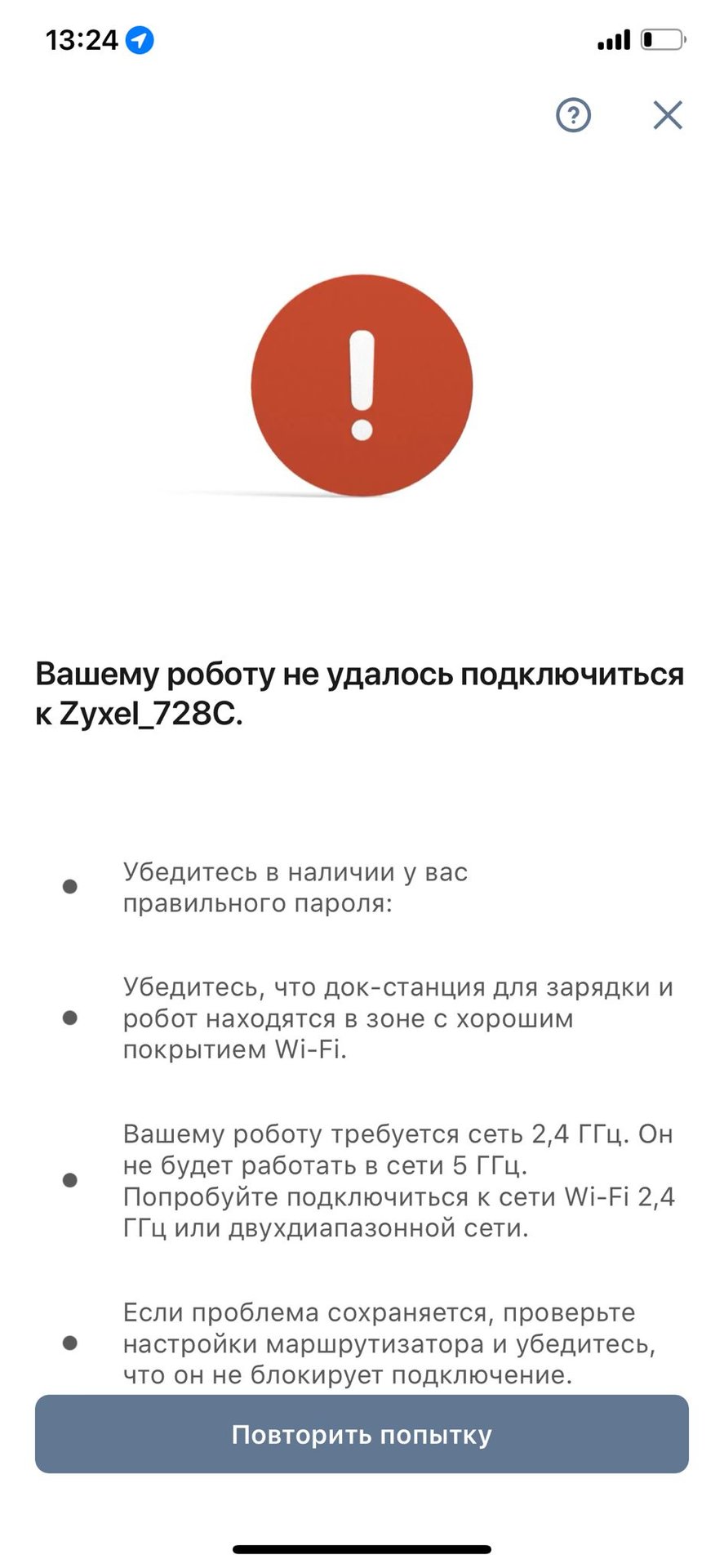

    Подскажите, плз!
    iRobot roobma 980.
    Скачал приложение для айфона, нашёл через него пылесос, тот создал свою сеть, но не хочет подключаться. Выкидывает такое сообщение и всё. Пробовал разные сети с разными модемами, результат одинаковый.
    Может кто-то сталкивался?
  8. KOTOK
    KOTOK Свой человек
    18 июл 2006
    3,503
    356
    Телефон нужно подключить к этой сети и только затем подключать пылесос к роутеру и только к сети 2.4 Mhz

    Ага. А ещё может быть важно что бы шифрование было wpa2. А не wpa2/wpa3.

    Делал.

    356
    Как вариант для сети 2.4 Mhz на роутере выбрать другой канал, например 1 или 5

  14. DemAn
    12,204
    1,932
    С андроидом подружился. так что, дело не в интернете.

  16. DemAn
    12,204
    1,932
    Так я и не обвиняю. :)
    Мне кажется, приложение для айоса ещё не допили под 16-ый, оттуда и глюки.

  18. DemAn
    12,204
    1,932
    Как я и думал.
    Сегодня вышло обновление для 16-го айоса, поставил и всё заработало.
