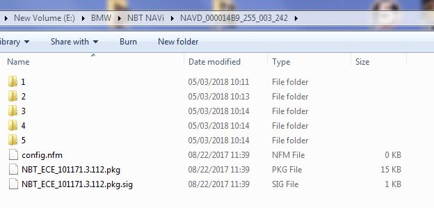

    У меня две карты по 32гб есть,на них думаю и записать, тока не уверен моя архив уже поделен на 5 частей?!

  18. D3
    На комп скачал. Думаю на две флешки залить, первую папку + остальные файлы nfm pkg sig и на вторую флешку просто папки 2 3 4 5
  19. Alex1111
    Alex1111 Active Member
    4 май 2009
    373
    26
    не все так просто:ivf:
  20. D3
    А как просто? Где архив на три разбитых диска найти?
