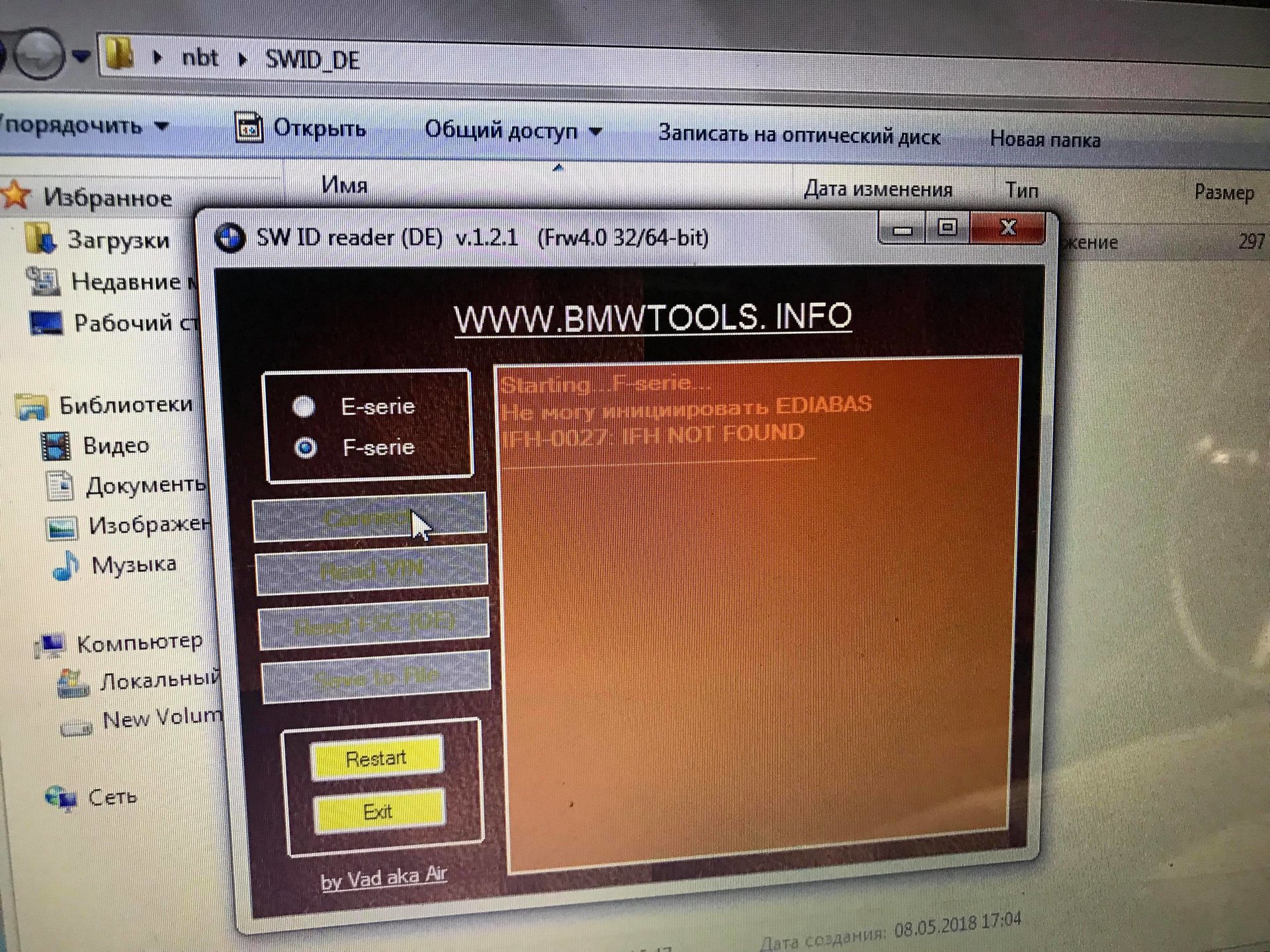

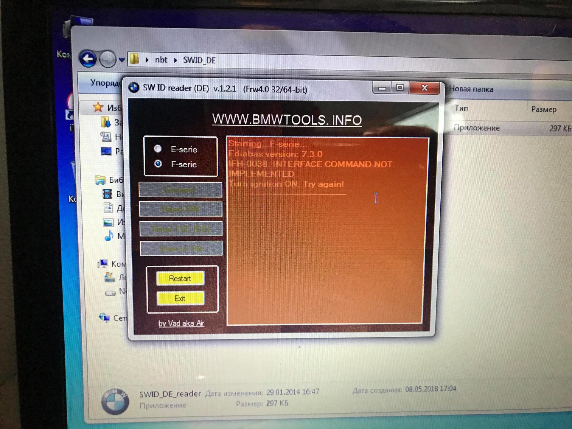

    #49 D3, 12 май 2018
    Cтоит OBD меняю на ENET и ошибка IFH-27.
    На bmwpost.ru сказали нужен ICOM. Так ли это не знаю.

    Так, погоди. Провод Enet? Через RJ45? Тогда в ediabas.ini должна быть прописана строчка Interface = ENET .С OBD вообще работать не должно.
  17. D3
    Да провод енет, RJ45 что это? В ини прописано ОБД и ошибка IFH38 как на фото выше, как меняю в ини на ENEТ , то даже с едибасом не коннектится и ошибка IFH27 как на фото выше. Иста работает, инпа работает, d-cаn и инет шнурки работают. Может действительно ICOM нужен...
