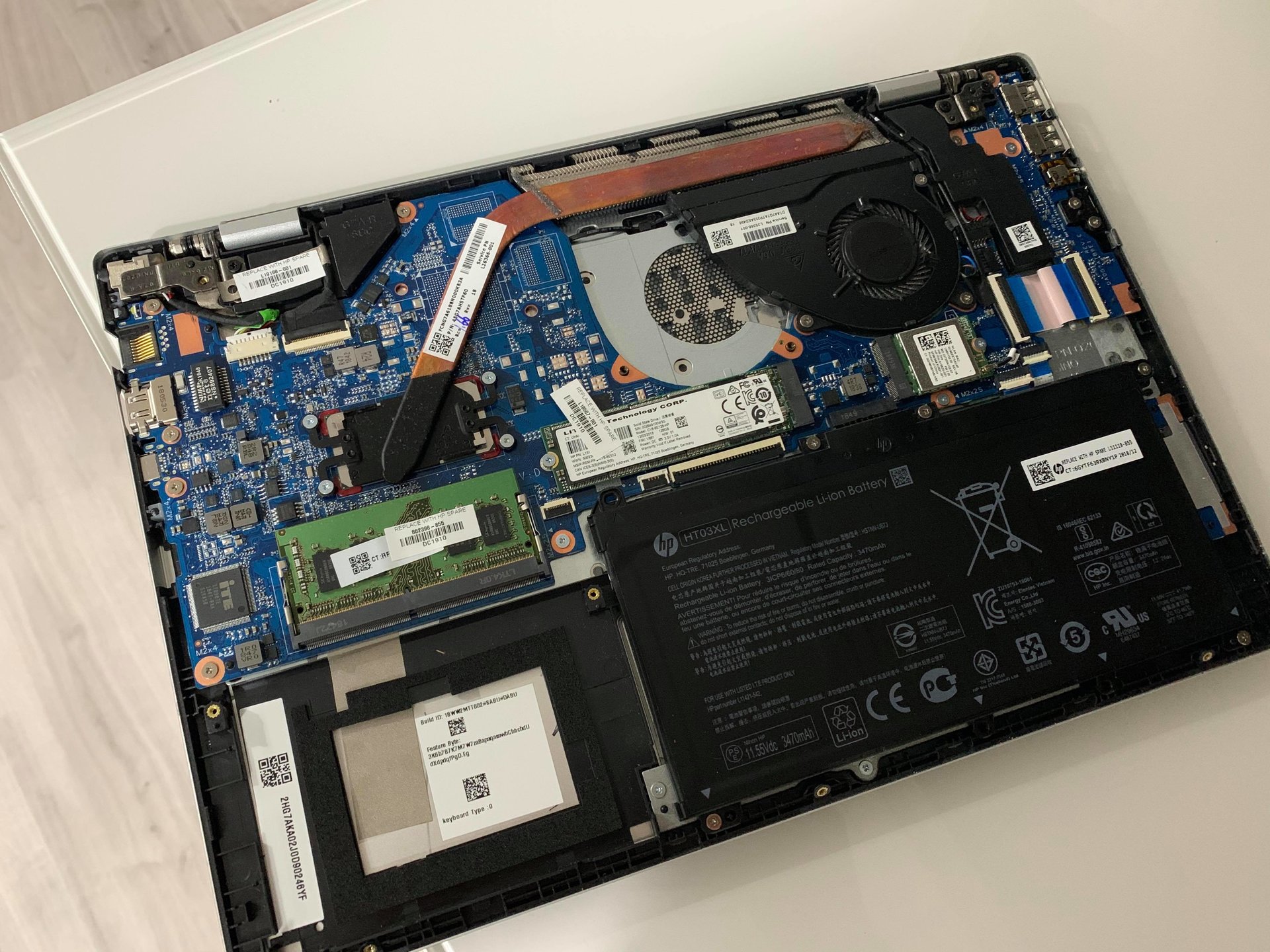

    Есть лаптоп с 128gb ssd m2. Надо больше места. Какие у меня варианты по добавлению стораджа?
    Как понял можно 2,5 инча ссд установить в нижнем левом углу. Какой то кит для этого нужен?
    Еще почитал что можно крутую nvme память воткнуть, но не понял, она втыкается в м2 или в в PCI разъем))
    Модель лаптопа если что HP 14 ce1507

    ну самое простое открутить текущий 128 ссд (он там поцентру стоит) и заменить напобольше, переставить винду. главное длинну такую же взять.
    это nvme диск, а длинна наверно m2.
    теоретически в нижний угол можно воткнуть сата диск но для этого надо еще где-то взять провода-переходники от твоего ноута... разве что в сервисе такое смогут сделать.

    но очень хочется догрузить просто какой то ссд сторадж в лаптоп, так как он учебный и к лету закинется в долгий ящик)
    Вот да, не понятно как сату подрубить и разместить если честно)
    в гугле-ютубе триллион гайдов, как винчестер махнуть на ссд, но как доставить ссд сата 2.5 к уже имеющемуся м2 ссд - нет нифига(

    Это место под диск скорее всего используется в других версиях этого же ноута. В твоём случае ты можешь только поменять то что есть на другое, +1 диск сделать не выйдет. В некоторых больших ноутах иногда имеется место под 2ой диск, но там сразу видно как и куда подключить.

    до купи шлейф на хдд к этому ноуту, на ебай может есть, втыкается возле оперативки

    Там одним шлейфом не обойдется.
    Надо такой кит, на ебае должно быть дешевле
    https://www.myfixguide.com/store/cable-for-hp-15-cc-926848-001/
    Воткнуть диск, где его место, шлейф согнуть и воткнуть в коннектор рядом с оперативой, как правильно сказал Born_Of_Fire

    С креплением понял)
    А какой шлейф нужен в этом случае? дополнительно для питания ssd ничего не надо?
    А то на ибее что то только крепления продаются, без шлефов)

    https://www.ebay.com/itm/HP-PAVILIO...070607?hash=item4b6a20a18f:g:FDYAAOSwfHNdbgqq
    Ты только когда надумаешь заказывать, проверь по модели своего ноута.

    питание не нужно, крепление тоже не нужно, можно приклеить слегка или на двусторонний скотч

    Единственный вопрос который меня мучает - как называется этот разьем на маме?
    "Оригинальный" шлейф стоит как сам ссд ска))))))))))))
