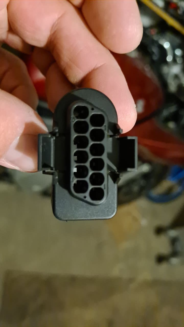

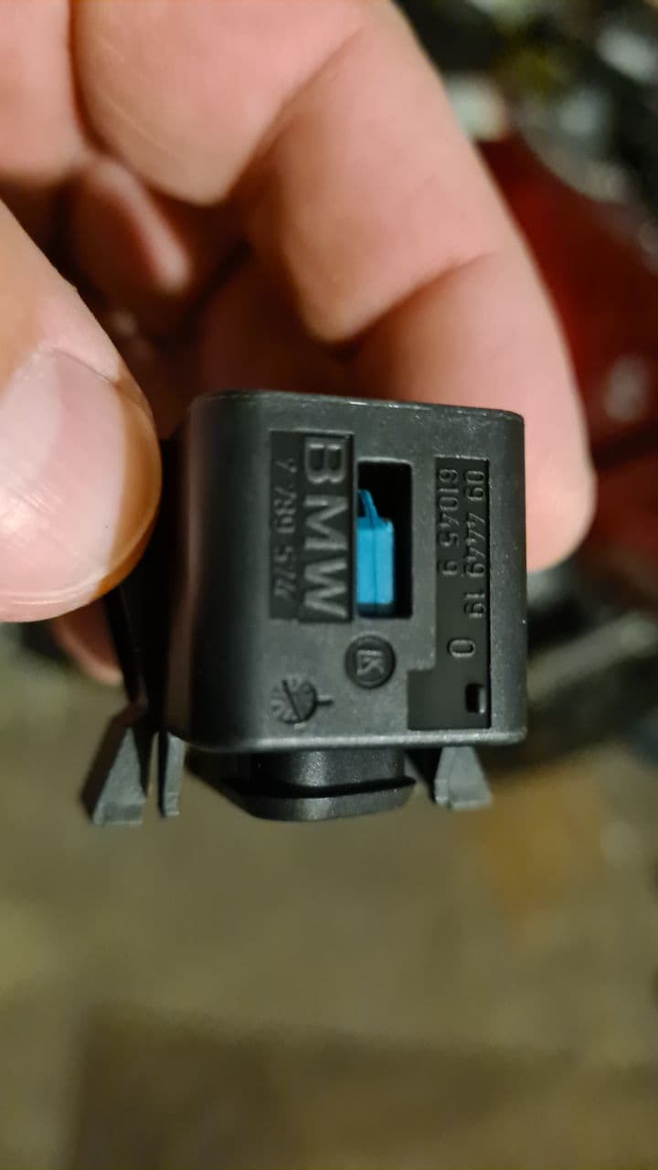

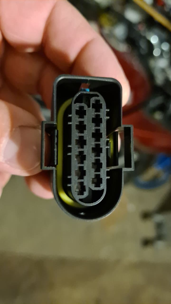

    На сколько сложно поменять/перепиновать фигку? Один разъем сломан, фишку купил. Но как то менять ее ...

    Скинь фотку разъема

    нечего сложного при наличии спец инструмента

    До фишки пока не добрался что бы сфоткать. Специнструмент что бы пины вытащить?

    Да, пины

    Чтобы её перепиновать тебе скорей всего понадобиться снять впускной коллектор и многое другое. Так как места там и без того не хватает.

    :super: Меня если честно вот это больше всего и интересовало.
