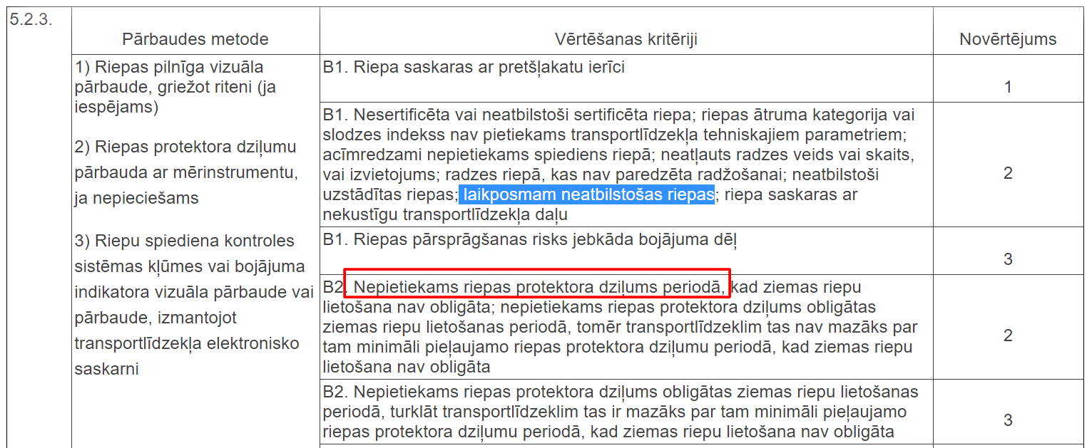

    Вопрос - если сейчас (до конца февраля) на ТО приехать на летней резине, это 3-ка и эвакуатор или 2-ку поставят и отправят резину менять?
    Вопрос в связи с тем, что по likumi.lv за летнюю резину вроде как должны поставить 2-ку, если глубина 4+мм, но по последним изменениям с контролем на дорогах - ТО обирают, если на летней.

    В принципе, понятно что влепить должны хоть что-то, но поэтому специально уточнил про 4+мм
    https://likumi.lv/doc.php?id=292396

    хз, по этой таблице выходит, что больше 2-ки не может быть.
    т.е. если ты приехал на лете, но 4+ мм, то 2
    если на зиме, но <4мм - получи 3
    потерпеть до воскресенья, и ехать спокойно на ТО))

    Был в начале месяца, на зимней меньше 4мм, получил 2. Поеду на следующей неделе на летней.
    Зы. Номера отберут на и дороге и на т.о. за "3", это когда корд торчит, или колени.
  9. аndzhi
    аndzhi Свой человек
    18 фев 2009
    2,873
    416
    По таблице выходит "3" если зимой с протектором меньше минимального летнего, т.е. 1.6мм.
    Если меньше 1.6 летом то "2"
    Т.е. с 1.03. Можно и на "зимней" с >1.6мм:gigi:

    Коротко.
    Зимой (1.12-1.03)
    На летней >1.6мм - 2
    На зимней <4мм - 2
    На любой <1.6 - 3
    Летом (1.05-1.10)
    На шипованой - 2
    На не шипованой <1.6мм - 2
    Март, апрель, октябрь, ноябр
    Можно на любой >1.6мм
    Никогда нельзя.
    Шипованая с не шипованой.
    Разная марка или модель или размер на одной оси.

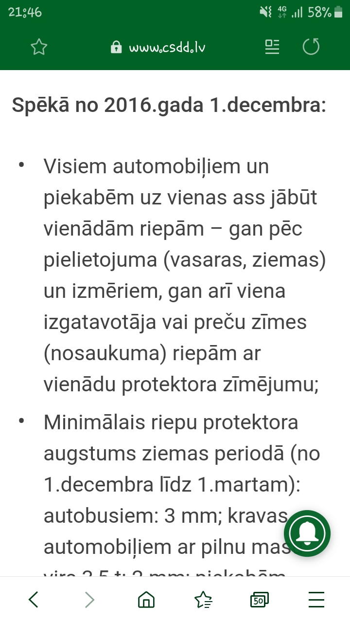

    Раньше достаточно было одинакового размера.

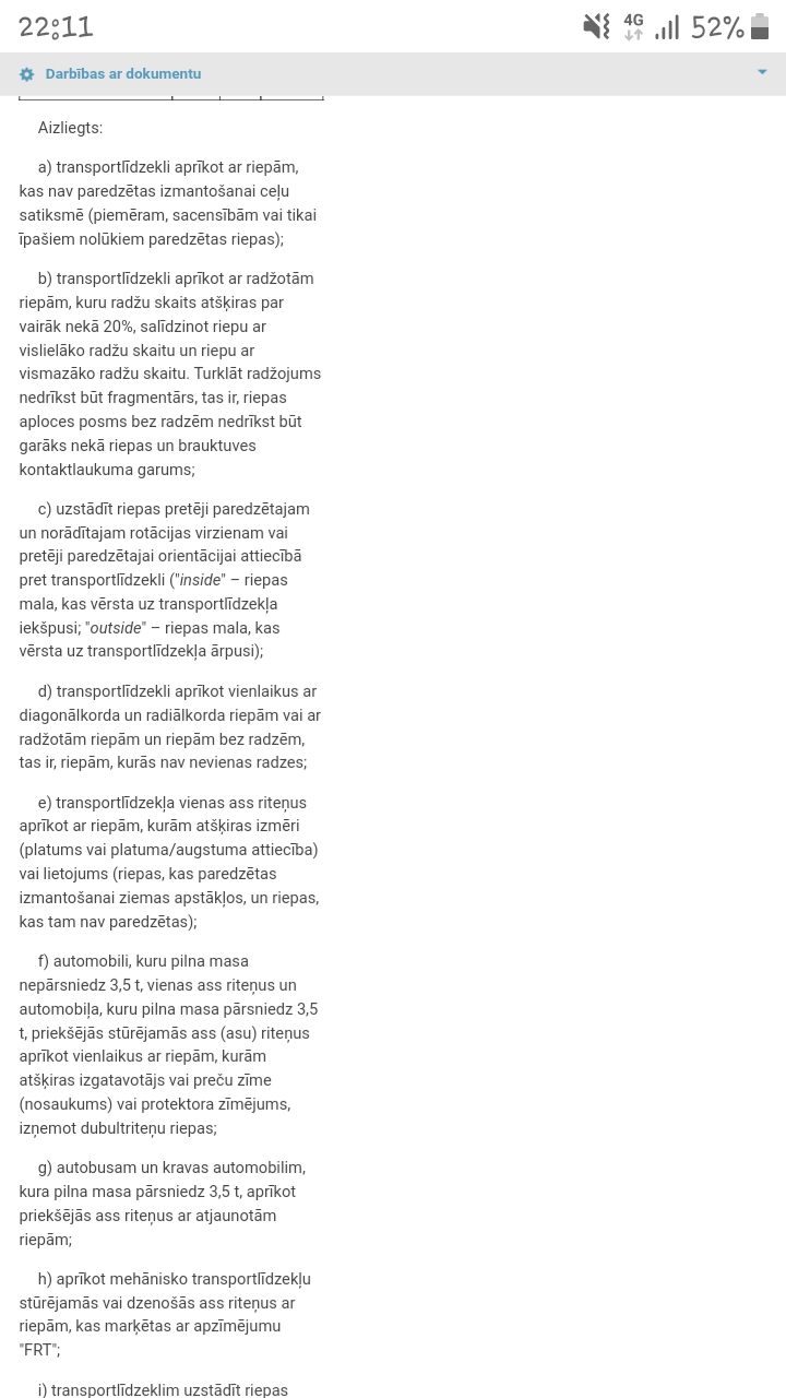

    С тогоже ликуми.лв
    Нельзя на одну ось разного производителя, названия, размера, рисунка протектора итд
  19. Incore
    849
    Да, сорян, видимо попутал с прицепными / ведущими для грузовой техники.
