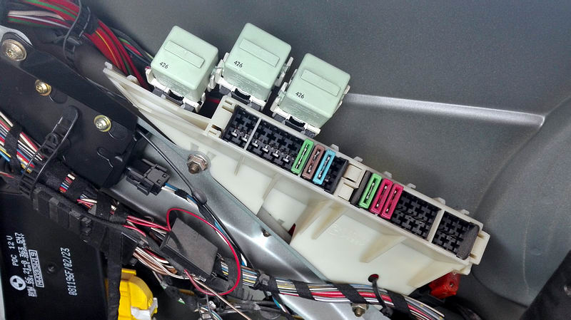

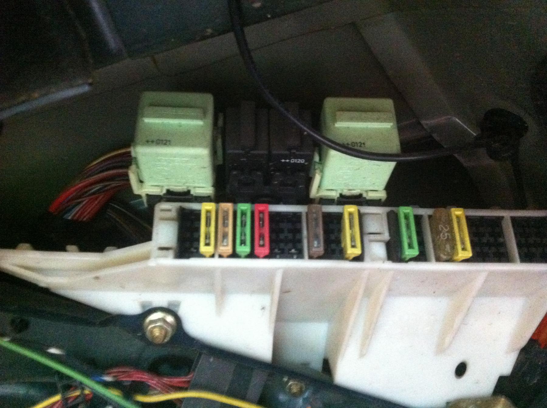

    То ли я дурак, то ли твои лыжи на асфальте...
    Ступенька только в туринге..
    тут позиции 1 и 2 пустые, потом изгиб, потом реле обогрева стекла и далее..
    НО это туринг, и туринг именно после 98г (других реальных фоток я сходу на компе не нашел)
    Если ведро сделано для пиндосов - тоже есть некоторые изменения
    Поэтому давай фото своей машины + vin (можно в личку )

  4. sergogo
    sergogo New Member
    17 сен 2012
    455
    Слева-направо по фото
    1 Насос
    2 обогрев
    3 Разгрузочное реле контакта R
    Так получается

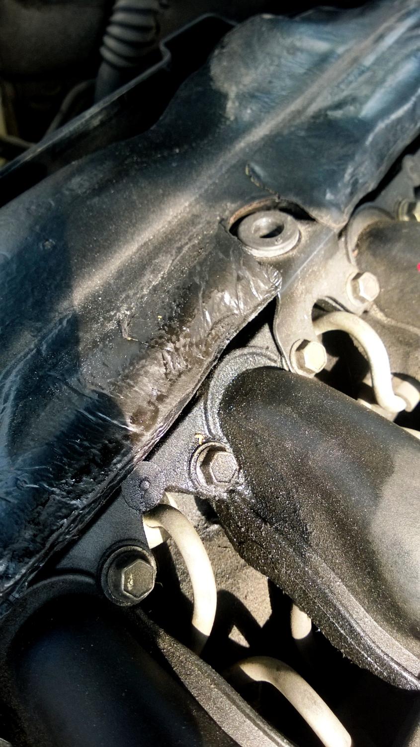

  6. WSM
    6,503
    Менял воздушный фильтр 3.0d M57 снял защиту, увидел масло\дизель на пуском коллекторе, с чем связано?
  7. GRIFEL
    GRIFEL Member
    18 сен 2008
    551
    19
    Dzirciems
    Смотри трубки мож какие потрескались
  8. sergogo
    sergogo New Member
    17 сен 2012
    455
    гайки или прокладки
    Лучше отмыть и понаблюдать

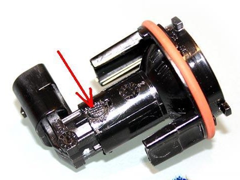

    Замена габарита рестайл.
    Смотрю в отражении впереди стоящей машины, поворотник горит в пол накала. Ну понятно- перегорела лампа габарита в передней фаре. Достал патрон, отсоединил от него штекер. Вжал лампу вглубь, провернул против часовой (всё как обычно), она вроде освободилась, да только вытащить не могу. фиксирующие ушки упираются в корпус рассеивателя и болтается там как гогно в проруби, а достать нельзя. :so: Я её и так, и сяк, и боком и подскоком, а она ни в какую... Ну надавил посильнее лампа и вылетела отломав попутно маленький кусочек внутренней кромки пластмассового рассеивателя :hz:. Ничего трагичного, собрал всё обратно. Но вот вопрос: Это фары китайские или руки у меня из жо**? Неужели за 13 лет лампочки не меняли ещё?
  10. Togat
    Togat Member
    19 сен 2008
    748
    Откуда Вы
    Лампа там типа не съёмная, меняется вместе с плафончиком. Но при некоторых манипуляциях можно заменить. Осторожно, очень нежное покрытие отражателя. Лампочка тоже не простая, 10 ватт.
  11. BM
    BM Свой человек
    28 ноя 2008
    1,667
    226
    В этом месте нужно подпилить и патрон разбирается на две половинки
  12. klaipeda
    15,701
    1,928
    Да-да, про то что лампа 10 ватт я прочёл, но вот что стоит она 2,70 евро, немного удивило.:gigi: Значит всё нормально с фарой, так и должно быть? А что за манипуляции? Сточить под ушки кромку?:so:

  14. klaipeda
    15,701
    1,928
    О как!:friends:
  15. Togat
    Togat Member
    19 сен 2008
    748
    Откуда Вы
    Точно, сточить или сломать или разделить патрон и отражатель. А если хочется поярче, лэд маркеры воткнуть. Будет ярче чем 20 ватт. Лучше желтые под оригинал.

  17. CaHbOK
    6,528
    Если ты про ангела, там лампы спецовые если что, и видимо по мануалу думано их менять со всем рассеивателем. На е53 такая же беда, только у меня ничего не обламолось. Поставишь обычную лампу, тускло гореть будут ангелы.:bighands:

    Лампа с плафоном 35 евро. В Вессе еще дороже. Лампочка достается немного под углом в начале просовываешь одну пипку, а потом вторую. На базе в плявниеках лампочки такие по 2.5eur. Так дорого потому что галоген. Они бывают 5w и 10w, в оригинале идут 10.
